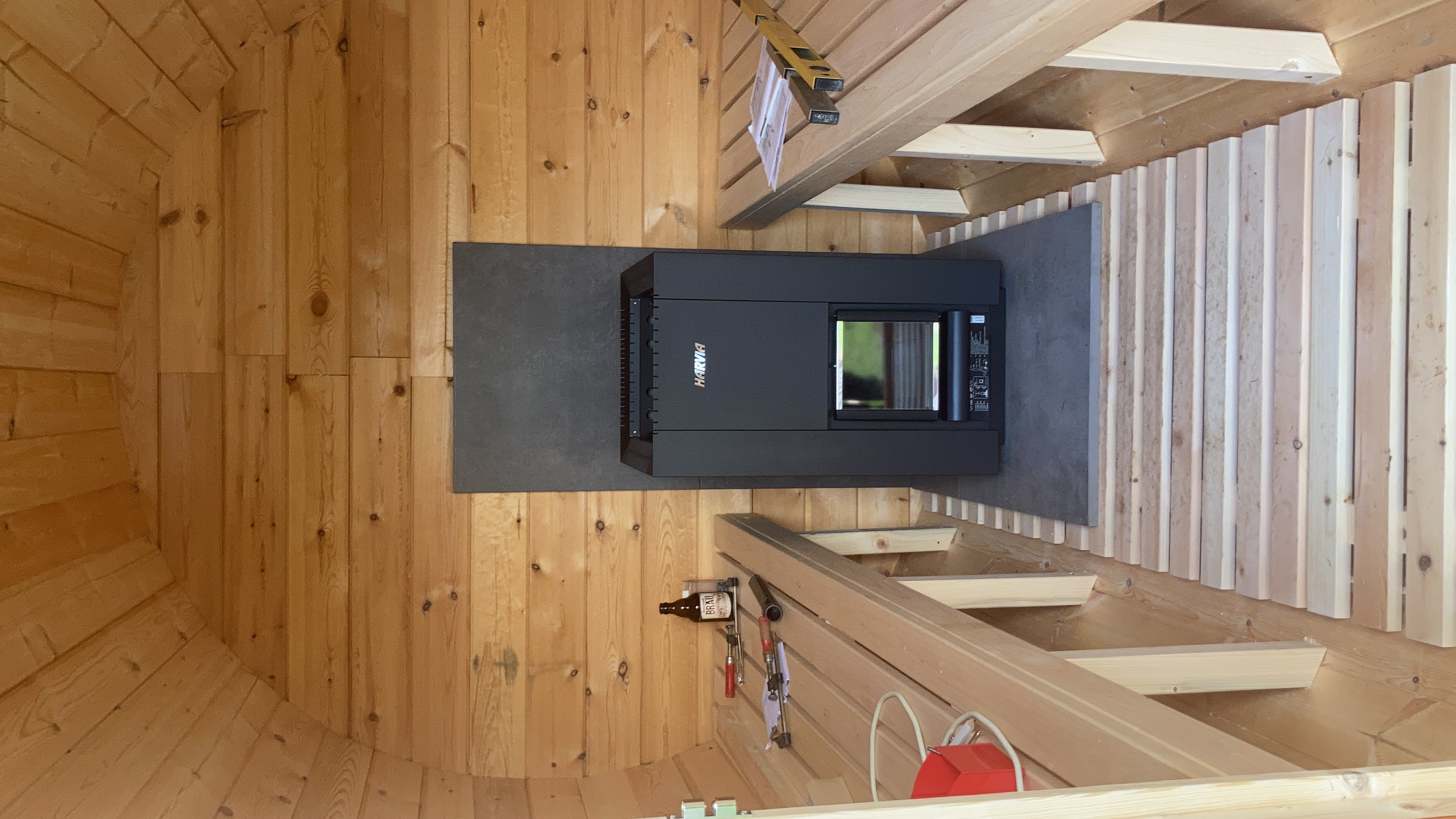

Heiko Börner ist offline Heiko Börner  Re: Holzofen mit Abgasrohr hinten Antworten Zitatantwort Einzelbeitrag drucken Dieses Thema weiterempfehlen
24.10.2021 - 19:33 Uhr
7 Posts
So seiht es gerade aus
Heiko Börner hat folgendes Bild hochgeladen: (klick drauf, zum vergrössern)
Grüße aus Hessen vom Heiko
Eierbrikett ist offline Eierbrikett  Re: Holzofen mit Abgasrohr hinten Antworten Zitatantwort Einzelbeitrag drucken Dieses Thema weiterempfehlen
24.10.2021 - 20:13 Uhr
509 Posts
😂Du hast die richtige Arbeitseinstellung (Flasche). So muss das. 😀👍🏻

schöner Ofen. Ist das ein Linear 22? Den gleichen hab ich mir auch grad bestellt für meine Gartensaunahaus. Ich verbaue vermutlich auch 2,5m isoliertes Rohr, hab mir 1m Verlängerung dazu bestellt und führe nach oben raus. Der VK sagte mir auch, dass ein längerer Kamin enrome Vorteile vom Zug her bringt. Optisch wäre ja ein weniger hoher Kamin etwas schöner finde ich.
Wie hats du das denn mit Brandschutz gelöst? Ich sehe du hast zwei Platten mit vermutlich Brandschutzanforderung, wo der Ofen drauf steht und hinten an der Wand. Harvia schreibt ja 7cm Bodenaufbau nichtbrennbar vor weil der Ofen nach unten angeblich sehr sehr viel Hitze abstrahlt.

ja, es ist ein Linear 22 und ein sehr schöner Ofen. Gestern habe ich Ihn mit aufgestecktem Rohr draußen ausgebrannt (da ist ein Schutzlack aufgebracht, der nicht unerheblich rauchte und stank), und dabei zog er schon ganz fantastisch.
Ich probiere es jetzt erstmal mit einem auf 50cm gekürzten unisolierten Rohr und dem 150cm isolierten Rohr. Den Brandschutz habe ich gelöst mit doppelt verbauten FermacellPlatten und aufgeklebten Feinsteinplatten, das müsste funktionieren. Für den Brandschutz der Bänke habe ich noch keine optisch zufriedenstellende Lösung gefunden, unter Umständen stelle ich tatsächlich auch zurechtgeschnittene Feinsteinplatten beidseitig neben den Ofen.
