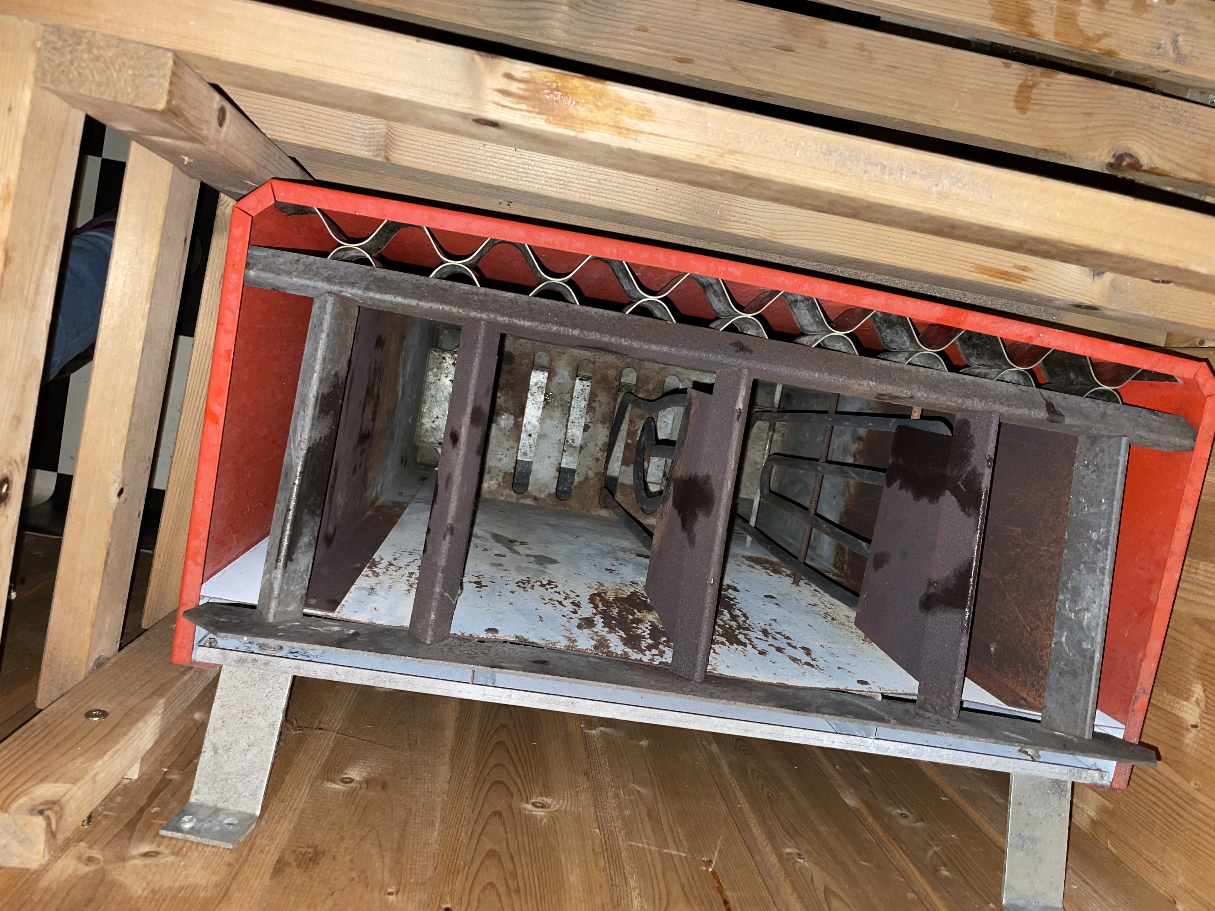

nachdem ich schon länger stiller Mitleser bin habe ich jetzt doch einmal eine Frage zum Betrieb meiner Heimsauna (gebraucht übernommen).
Ich fand es war an der Zeit mal die Steine zu reinigen bzw. Zu ersetzen und jetzt wo ich alle Steine rausgenommen habe frage ich mich, ob die Sauna zuvor überhaupt korrekt befüllt war.
Ich habe zur Veranschaulichung ein Foto angehängt.
Die Sauna hat links und rechts in den Fächern keinen „Boden“, auf dem ich die Steine platzieren kann so wie es in den mittleren beiden Fächern der Fall ist.
Die Steine waren links und recht bis auf dem unteren Bodenblech (etwa 10 cm unter dem Boden in der Mitte) und dadurch auch unter dem Blech der mittleren Fächer gestapelt.
Ich frage mich, ob das so vorgesehen ist oder nicht.
Von meinem Verständnis her würde ich sagen die Fächer sollten auch links und rechts befüllt sein, (die Sauna funktionierte ja auch immer so) nur warum ist da kein Bodenblech auf der gleichen Höhe wie in der Mitte?
Sollte ich dann auch wieder auf dem unteren Blech die Steine bis in die Mitte schieben oder braucht es den Platz für eine bessere Luftzirkulation?

ich würde mal versuchen über den Ofentyp was herauszufinden, evtl. gibt's das Handbuch online als Pdf.
Ansonsten würde ich tippen, dass Deine Vermutung richtig ist und die Steine nur in die beiden mittleren Fächer gehören. Auf keinen Fall aber unter das Bodenblech, sonst hätte man sich das ja sparen können.
Wenn keine Luft an den Steinen vrbei nach oben zirkulieren kann wird der Ofen nicht richtig heiß machen, wie er soll.
Schau bei den beiden äußeren Fächern mal, ob da noch seitlich Lufteinlässe sind. Falls nicht würde ich da (ohne Handbuch) erstmal keine Steine einfüllen

Hallo, ja ich vermute auch das die Steine nur in die beiden Fächer in die Mitte gehören, an den Seiten würde es für mich keinen Sinn ergeben...

Rote Umkleidung - Rot ist die Marken-Farbe von HARVIA .
Es fällt auf, dass - laut YT Videos - bei aktuellen Modellen die Steine zwischen die Heizspiralen gesteckt werden,also relativ enger Heizspiralen-Abstand, und die Heizspiralen sind leicht biegbar. Das ist hier nicht der Fall.
Gesteckt heisst ja, es wird nicht vom Boden aus gestapelt, wie hier offensichtlich vorgesehen.
Drum schließe ich mich der Meinung der Vorposter an, nur Steine in die beiden mittleren Fächer.
Wie war denn die Original-Befüllung?

TYLÖ
ist bekannt für Saunaöfen, wo nur eine kleine Stein-Menge in der Mitte ist, aber 50% der Fläche, aussen, ist steinfrei....
sowohl bei aktuellen Modellen ( hab kürzlich Amateur-Saunaaufgussmeister dran gespielt ) als auch historisch.
Gibts kein Typenschild?
... wenn's Dein Ofen ist, eventuell an der Rückseite die zur Wand hin zeigt, mal abmontieren und schauen.
