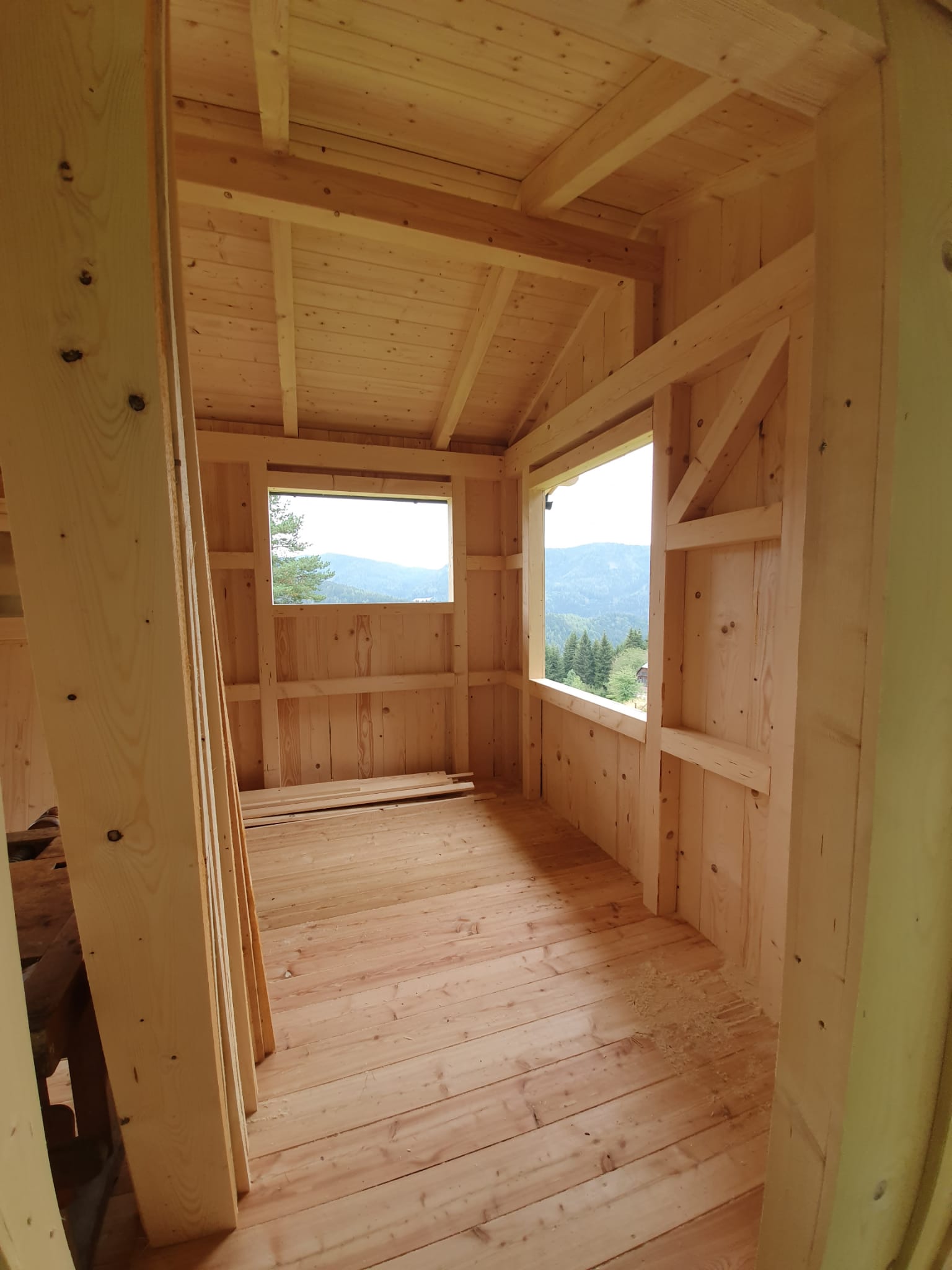

Das Saunaprojekt war jetzt einige Zeit bei mir stillgestanden, ist aber im letzten Monat total ins Rollen gekommen und ich steh nun mittendrin. Ich darf deshalb den Thread hier wiederbeleben. Falls ich einen neuen Thread aufmachen soll, bitte Bescheid sagen:
Wir haben uns gegen eine fertige Außensauna von Polhus entschieden und haben uns stattdessen als Basis (nicht nur) unsere Außensauna von einem Zimmerer einen simplen Holzschuppen aufstellen lassen.
Der Holzschuppen hat 3m x 6m Größe. Einen Teil des Schuppens werden wir als kleine Werkstatt nutzen und in den anderen Teil wird unsere Außensauna einbauen.
Ich habe euch ein ein Foto des Schuppens hier angefügt. Ihr könnt dabei die Ecke des Schuppens sehen, in den die Sauna "eingebaut" werden soll.
Wir haben uns (auch aus Kostengründen - die Hütte hat ja auch was gekostet) für eine Konstruktionsbauweise entschieden. Meine Frage an Euch Experten wäre jetzt Folgende: Wie sollen wir den Wandaufbau konkret gestalten?
Geplant war bis jetzt folgender Aufbau (von außen nach innen):
simple Balken Fichtenholz (etwa 12-15mm dick) - Verlattung 100mm - Steinwolle (?) in Zwischenraum - Dampfsperre (??) - OSB-Platte - darauf Sauna-Profilholz Fichte (Nut und Feder)
Nun habe ich aber vereinzelt gelesen, dass eine Dampfsperre bei Außensaunas gar nicht notwendig bzw. sogar kontraproduktiv sei. Ist das richtig?
Habt ihr vielleicht Tipps für mich, wie der Aufbau ansonsten gestalten werden kann? Wäre euch sehr dankbar!
Almsauna hat folgendes Bild hochgeladen: (klick drauf, zum vergrössern)
Liebe Grüße aus der Steiermark,
Almsauna
