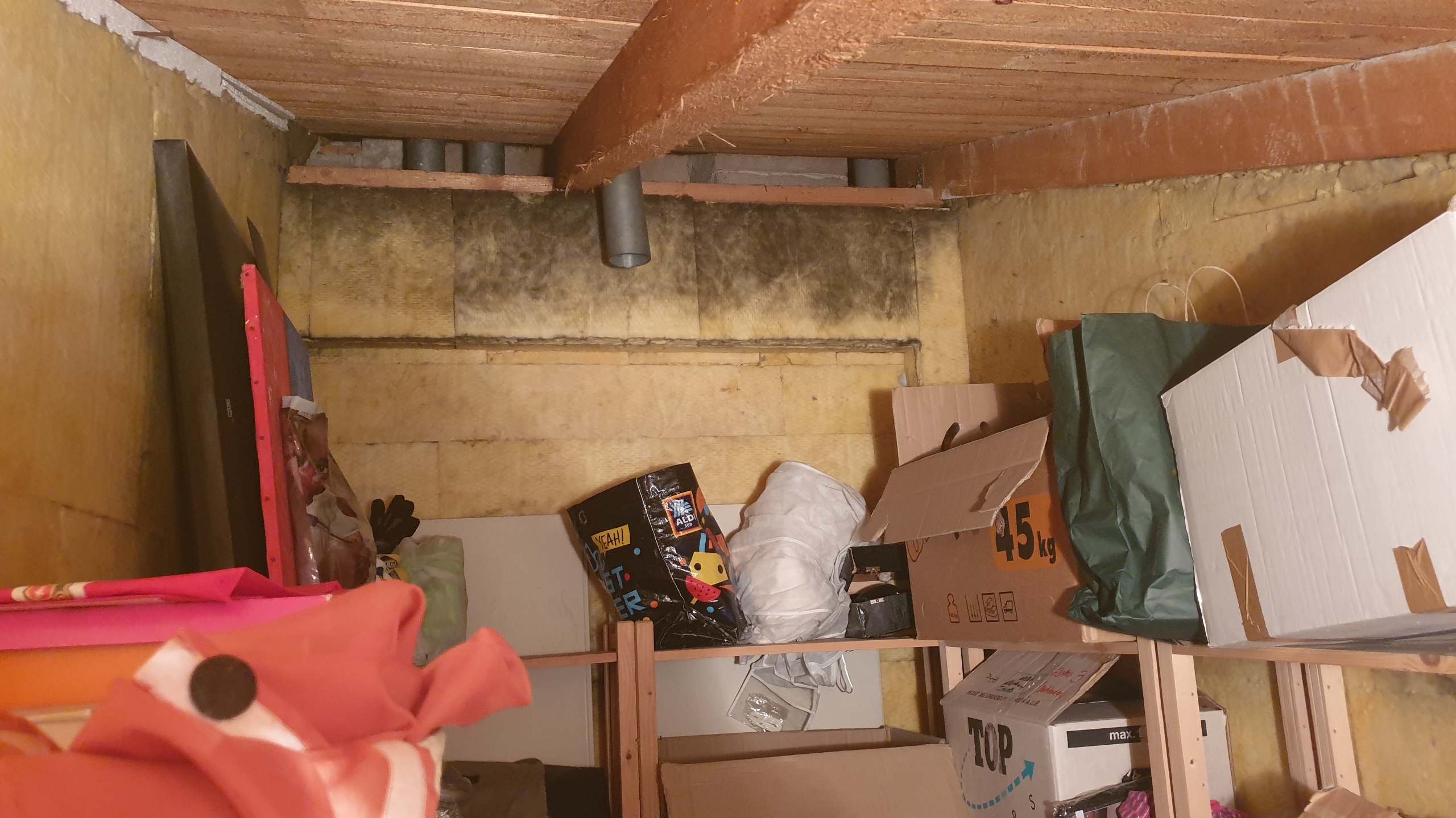

Hallo Allerseits,
wir planen den Bau einer kleinen Sauna in einer kleinen Dachbodennische. Unser Vormieter hat schon eine Starkstromleitung und ein Lüftungsrohr gelegt. Jetzt wollen wir das Projekt der Vormieter vollenden! Gibt es irgendetwas, das dagegen spricht hier (siehe Foto) eine Sauna zu bauen? Die Fläche ist etwa 2,20x1,70 bei ca. 2m Höhe an der niedrigsten Stelle. Meine Hauptfragen wären: Muss ich die Dämmwolle an den Wänden irgendwie abdecken (mit Rigips oder Dampfsperre)? Oder kann man das so lassen (abgesehen von ästhetischen Gründen)? Wie groß sollte der Mindestabstand zu den Wänden sein? Da eine Breite nur 1,70m ist, blieben bei 10cm auf jeder Seite nur mehr 1,5m über.
Vielen Dank schon mal für eure Hinweise!

Hallo Marcel,
warum ist die Dämmung im Bereich um und unter dem Luftrohr so verfärbt?
Feuchtigkeit?

@Peter Had Trapp: Ich vermute es handelt sich hier um alten Schimmel. In den letzten sechs Jahren hatte ich nicht den Eindruck, dass der Dachboden feucht ist.
@hemmerling: Der Boden ist bereits verkachelt. Wie sichert man üblicherweise eine Sauna im Dachboden gegen Brandgefahr ab?
