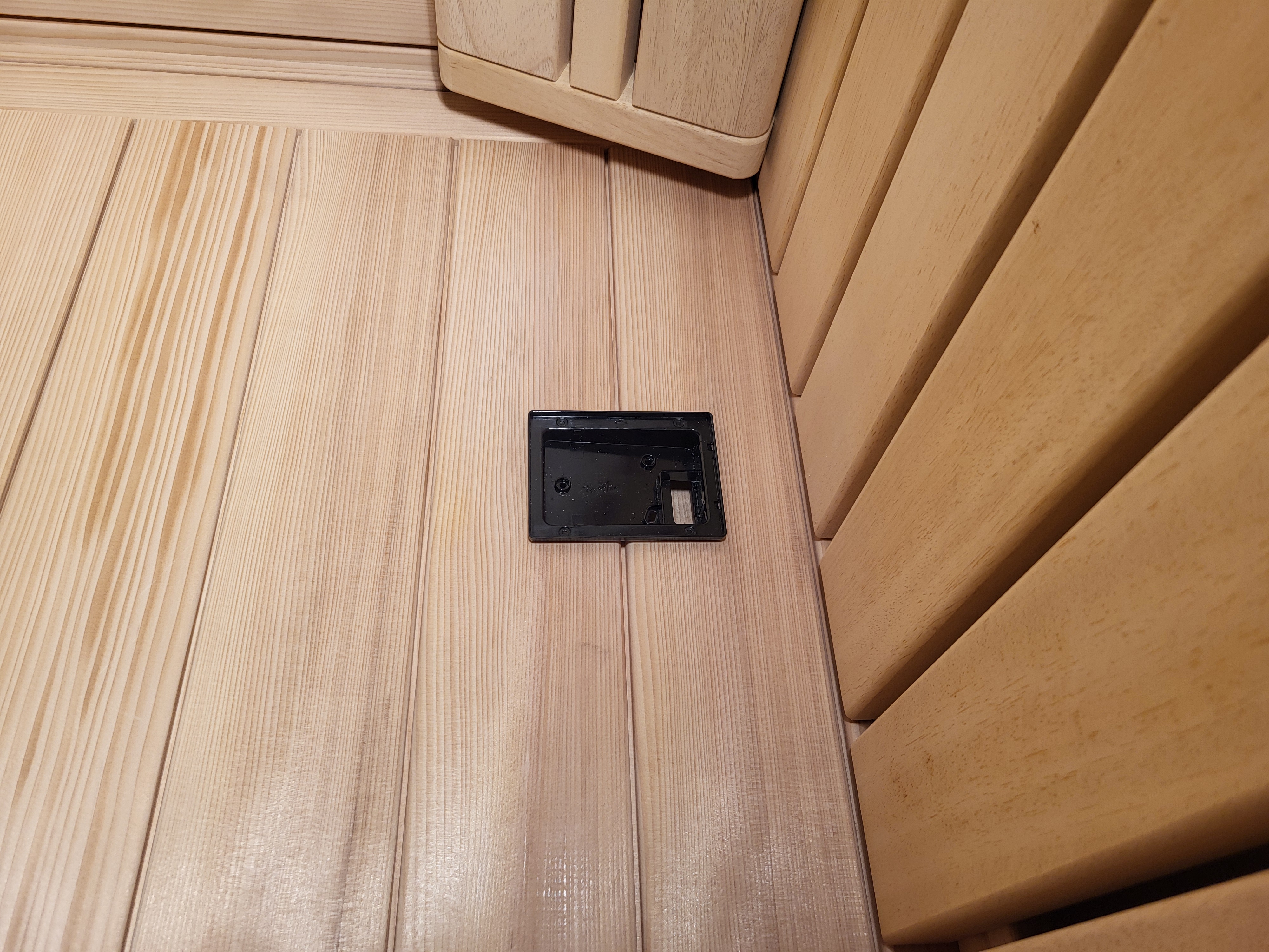

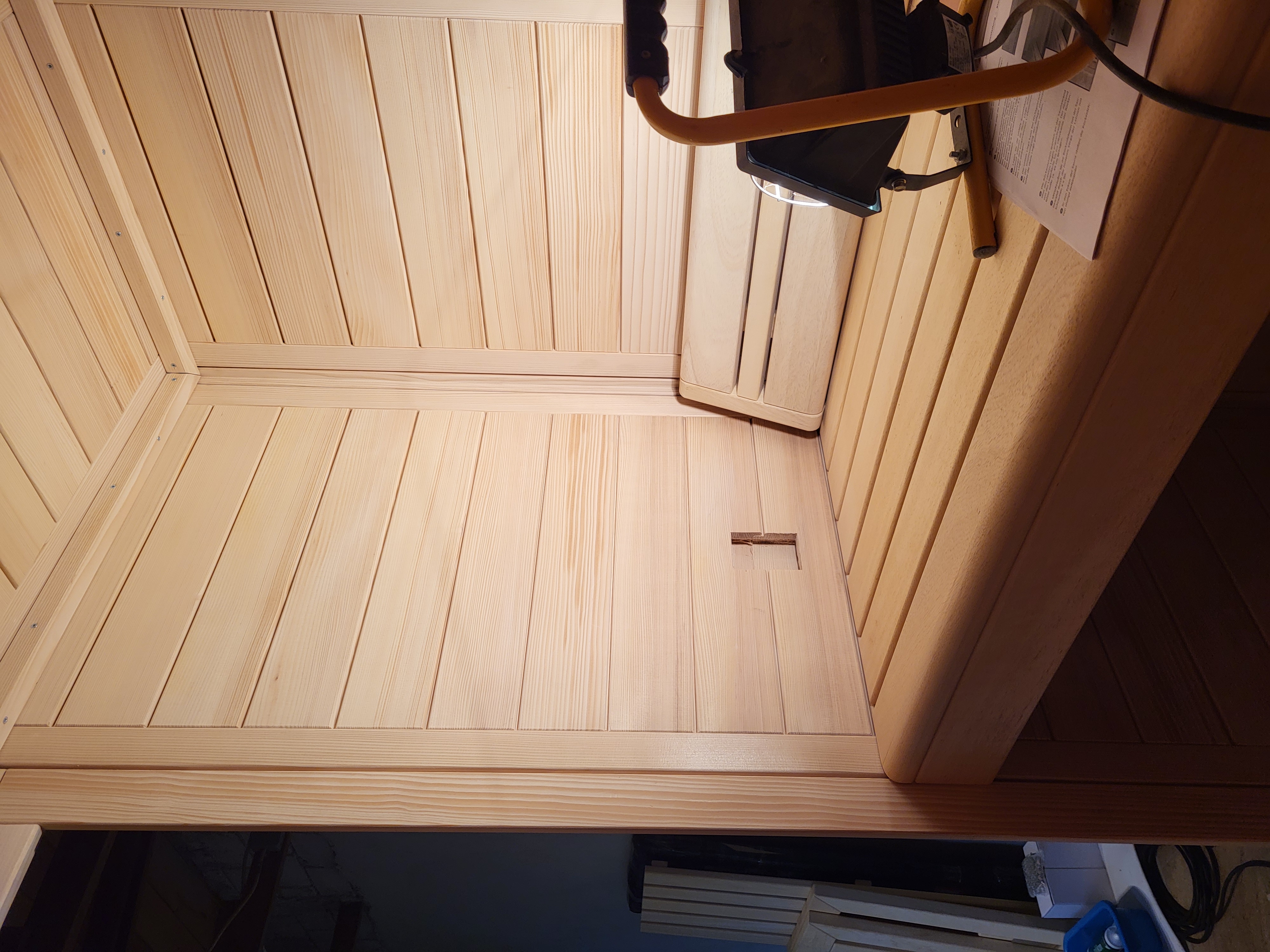

Guten Abend allerseits,
während der Installation der Bänke musste ich feststellen, dass die Aussparung für die Steuerung teilweise überdeckt wird. Auch die Höhe von ca. 1m kann meines Erachtens nach nicht stimmen.
Die Steuerung gehört bei meinem Banksystem nach außen und zwar auf Sichthöhe.
Die Bänke befinden sich übrigens auf exakt der Höhe, wo sie laut Anleitung installiert werden müssen. Das Wandelement wurde ebenfalls korrekt eingesetzt.
Natürlich könnte ich nun die Installation außen vornehmen und eine ensprechende Aussparung vorbereiten. Problem ist, dass das Loch innen bleibt und der Grund ein Planungsfehler ist.
Vielleicht hat ja jemand eine Idee...
Chris

hemmerling ist offline hemmerling  Re: Aufbau Sauna Fa. Wille Antworten Zitatantwort Einzelbeitrag drucken Dieses Thema weiterempfehlen
17.4.2025 - 22:01 Uhr
Mal ehrlich, externe Saunsteuerungs-Bedienelemente werden doch AUSSEN angebracht und bedient, NIEMALS im Saunaraum-Innern.
Also einfach die beiden Bretter mit Aussparung so montieren, dass Aussparung aussen ist.
Ansonsten, man kann dies Saunsteuerungs-Bedienelement "überall" ausserhalb des Saunaraums montieren.
Ausgestattet mit Berührungstasten, praktischer Hintergrundbeleuchtung und einem Türsensor, der Sie warnt, wenn die Tür geöffnet ist,
Würde das Sinn machen mit der Türsensor-Warnung, wenn man erst die Tür aufmachen muss, um das Saunsteuerungs-Bedienelement zu bedienen?
... dann wäre die Tür ja gerade auf gemacht worden.
.... und wenn man die Tür zumacht, wie kommt man dann wieder raus ohne Alarm?
Die Türsteuerungs-Warnung ist ja für zeitgesteuertes Aufwärmen der Sauna bei Abwesenheit, drum die Türkontrolle.
Die technische Zeichung, sag ich mal als Dipl.-Ing.(FH) Elektrotechnik, der ein ganzes Getriebe (!) erst "dimensionieren" und dann mit Tusche auf A2 zeichen und bemaßen durfte im Grundstudium Elektrotechnik,
da siehts schon aus als ob die Lücke für das Bedienelement innen wäre.
Aber..."Zeichnung geprüft und freigegeben am.... Unterschrift", beide Felder sind leer....
Vor 40 Jahren wäre das vielleicht noch normal gewesen bei einer Zeichnung, wie damals Kopien hergestellt wurden.
Aber heute sind das doch einfache Gross-Photokopien, da hätte der Hersteller ja auch eine mit Unterschrift geprüfte und freigegebene Zeichnung kopieren lassen können .
Hat also evenuell keine Prüfung und Freigabe dieser Zeichnung durch einen Sachverständigen gegeben...

ChrisTL ist offline ChrisTL  Re: Aufbau Sauna Fa. Wille Antworten Zitatantwort Einzelbeitrag drucken Dieses Thema weiterempfehlen
17.4.2025 - 22:47 Uhr
70 Posts
Die Bretter mit der Aussparung lassen sich nicht einfach demontieren. Die sind im Wandelement eingefasst.
Die Anleitung der Xenio Steuerung lässt eine Installation innen zu und zwar in maximal 1m Höhe.
Eine Idee wäre, die Bank höher zu setzen um damit das Loch zu kaschieren.
Vielleicht könnte man es auch mit einer Rückenlehne abdecken.
18.4.2025 - 10:46 Uhr
70 Posts
Hallo Thomas,
die Zeichnung habe ich zu Auftragsbeginn gegengezeichnet. Allerdings wusste ich nicht, dass ich diese nochmals von einem Fachmann hätte überprüfen lassen müssen.
Im Nachhinein betrachtet, ist für mich trotzdem nicht erkennbar, ob sich die Steuerung innen oder außen befindet, von der Höhe ganz zu schweigen. Ich bin immer davon ausgegangen, dass die Steuerung außen zu installieren ist und zwar auf Sichthöhe. So ist das auch auf den zahlreichen Referenzbildern im Katalog zu sehen.
Das Wandelement zu drehen, schließe ich aus. Dazu müsste ich tatsächlich komplett zurückbauen. Das habe ich im Ansatz schon einmal durch, da die Aufbauanleitung hinsichtlich des Türeinbaus anderes vorsah.
Denkbar wäre ein Höhersetzen der Bank um das Loch verschwinden zu lassen. Ich hätte dann noch etwa 90cm Platz zur Decke. Ob das ausreicht
18.4.2025 - 14:14 Uhr
70 Posts
Hallo hemmerling,
zu 1) bis 4)
Die Fa. Wille habe ich bereits angeschrieben. Leider konnte ich gestern niemanden mehr telefonisch erreichen. Kontakt hatte ich bereits mehrfach wegen Fragen zum Aufbau. Zuletzt sagte man mir sehr deutlich, dass die Aufbauanleitung nicht 100%ig auf mein Modell zutrifft. Das habe ich schon in einigen Punkten festgestellen müssen. So musste ich den Einbau der Türe, der laut Anleitung erst zu einem späteren Zeitpunkt vorgesehen war, vorziehen und dazu größere Teile des Rahmens zurückbauen.
Ursprünglich sollte der Aufbau von der Fa. Wille durchgeführt werden. Man empfahl mir allerdings den Selbstaufbau, mit "ein wenig handwerklichem Geschick" und der Aufbauanleitung. Mangels Handwerkern müsste ich ansonsten länger auf die Ausführung warten.
Die Planung lief schon individuell, jedoch entsprechend der festen Maße der fertigen Wandelemente. Hier gibt es eine Tabelle, wonach man sich die entsprechende Saunagröße aussuchen kann.
Die Lieferung erfolgte in Zusammenstellung auf Palette. Bei mir waren das ca. 900kg Holz inkl. Ofen. Alles ordentlich und sicher verpackt, auch vollständig. Das vorgefertigte Wandsystem in Massivbauweise war eine der Entscheidungen für die Fa. Wille.
Auf zwei Etagen liegen die Bänke auf Wandleisten, die jeweils an den kurzen Seiten mit den Wandelementen verschraubt sind. Alles macht einen stabilen Eindruck. Es biegt sich nichts wenn man die massiven Bänke belastet.
Zu den Höhen sei gesagt; untere Ebene auf 69,5cm, obere Ebene auf 104,5cm.
Ich überlege nun die obere Bank um etwa 7,5cm anzuheben um dadurch das Loch verschwinden zu lassen. Zur Decke hätte ich dann noch etwa 90cm Platz.
Was die Steuerung angeht, so soll diese definitiv außerhalb der Sauna sein. Würde ich die Steuerung tatsächlich innen in der Aussparung platzieren, wären Höhe und Position absolut inakzeptabel.

Ich setze die Bänke anstatt höher nun tiefer und zwar auf etwa die Maße der Planskizze. Dadurch kann ich auch die Abstände zwischen unterer und oberer Ebene anpassen, die in der Montageanleitung ebenfalls falsch angegeben sind.
Wenn das passiert ist, sollte das Loch etwa 5 cm Abstand zur Bank haben. Ich werde dort dann trotzdem keine Steuerung platzieren. Die kommt definitiv außen an die Wand.
Chris

Die Bank ist nun tiefer...
ChrisTL hat folgendes Bild hochgeladen: (klick drauf, zum vergrössern)

So wäre das mit der Steuerung innen...

Damit liege ich sehr nahe am individuellen Plan und eben nicht an jener Montageanleitung, die so viele Fehler enthält.
Das Ergebnis stimmt mich zuversichtlich, auch wenn es da noch ein Loch gibt.

Plan: 90cm
Höhe der unteren Liege: Saunaraum-Höhe - 145 cm =56 cm,
Plan: 50cm
Den einen Zentimeter Unterschied bei der oberen Bank sag ich mal, "Messungenauigkeit", d.h. Plan und Montageanleitung haben fast perfekt übereingestimmt.
Die 5cm Höhenunterschied für die untere Bank sind vermutlich ein typischer Flüchtigkeitsfehler, verschiedene Dokumente auf einem technischen Stand zu halten ( Qualitätskontrolle, widersprüchliche Informationen in 2 wichtigen Dokumenten ), bzw. der Schreiber der Monatageanleitung hat eben nicht genau Deine Sauna als Vorlage gehabt, oder es hat sich was geändert.
Die Montaganleitung ist so zu verstehen, dass sie eine Hilfestellung gibt, wie man die Höhe der Bänke verlässlich bestimmt, nämlich"von oben",
statt "von unten" zu messen, was irgendwie komplizierter oder weniger erfolgsversprechend zu sein scheint aus Sicht des Schreibers der Monatageanleitung.
Punkt für den Sauna-Anbieter
Richtige Formulierung:
Messen Sie die Saunaraum-Höhe Fließboden-Decke, z.B 200 cm.
Die obere Liege soll laut technischer Montage-Zeichnung in 90cm Höhe angebracht werden.
Messen Sie also von der Saunadecke 110 cm nach unten, das ist die Oberkante der oberen Bank.
Die obere Liebe soll laut technischer Montage-Zeichnung in 50cm Höhe angebracht werden.
Messen Sie also von der Saunadecke 150 cm nach unten, das ist die Oberkante der oberen Bank.
Dein Vorgehen:
Zitat von ChrisTL:
Ich hatte nun nochmal Kontakt zur Fa. Wille. Der verantwortliche Mitarbeiter erklärt mir zur Steuerung, dass die allgemeine Planung immer eine Montage außen vorsieht. Innen ist natürlich ebenso möglich. Ich hatte nichts spezielles in Auftrag gegeben, deshalb war ich vom Standard (Außenmontage) ausgegangen. Wäre gut gewesen, wenn ich den Fehler gleich nach Anlieferung bemerkt hätte. Naja da war ich wohl zu oberflächlich.
Du hast es nicht als Fehler erkannt, dass Du die erwartete Aussen-Montage nicht im Plan aufgefunden hast, sondern eine Innen-Montage.
Das war lediglich ein Fehler im Plan.
Du hättest an der Stelle einfach das Wandelement drehen müssen, nach Rücksprache mit dem Sauna-Lieferanten.
Das war Dein Fehler.
Du weisst etwas, aber tust etwas anderes nur weil es so im Plan steht.
Typisch, wenn man sich künstlich unter Zeitdruck stellt und nicht Zeit für Rücksprache mit Hersteller /Verkäufer / Anbieter in Kauf nimmt. Sondern es soll "schnell" gehen ohne Nachzudenken.
So wie bei elektrischen Geräten, wo auch keiner Lust hat Bedienungsanleitungen zu lesen .
Sag mal, wieviel Stunden hast Du für die Errichtung dieses Bausatzes benötigt?
... wer keine "Wandelemente" geliefert bekommt, muss ja noch mehr Zeit aufwenden.
Aber nun ist Deine Sauna ja fertig, Glückwunsch!
25.4.2025 - 10:16 Uhr
70 Posts
Die geringfügige Messtoleranz ist beabsichtigt. Sie rührt von der vorherigen Montage der Wandleisten, als diese zu hoch lagen. Ich wollte die Schraublöcher nicht sichtbar haben.
Ansonsten habe ich wirklich mehrfach und genau nachgemessen, vorallem, dass alles in Waage ist.
Das Wandelement mit der Aussparung hielt ich für die Position des Bankfühlers, da sie ja genau in Höhe der Bank liegt. Daher habe ich nicht weiter nachgefragt.
Ansonsten möchte ich behaupten, mich zeitlich nicht unter Druck gesetzt zu haben. Ich bin die Sache sogar recht locker angegangen, gerade als die Botschaft mit dem Türeinbau kam. Diese war laut Montageanleitung ziemlich zuletzt vorgesehen. In Wirklichkeit musste sie jedoch beim Aufbau der Wandelemente eingesetzt werden.
Wieviele Stunden habe ich letztlich zum Aufbau gebraucht...schwer einzuschätzen.
Da ich manchmal nur 1-2 Arbeitsschritte am Tag durchgeführt habe und es, wie gesagt, sehr entspannt angegangen bin, kann man das gar nicht so genau sagen. Ich habe Zuhause viele kleinere Projekte, zwischen denen ich ständig wechsele - je nach Lust und Laune.
Wäre die Elementbauweise nicht möglich gewesen, hätte ich mich definitiv gegen den Selbstaufbau entschieden.
Der Elektriker schließt nächste Woche alles an, dass ist es geschafft.
