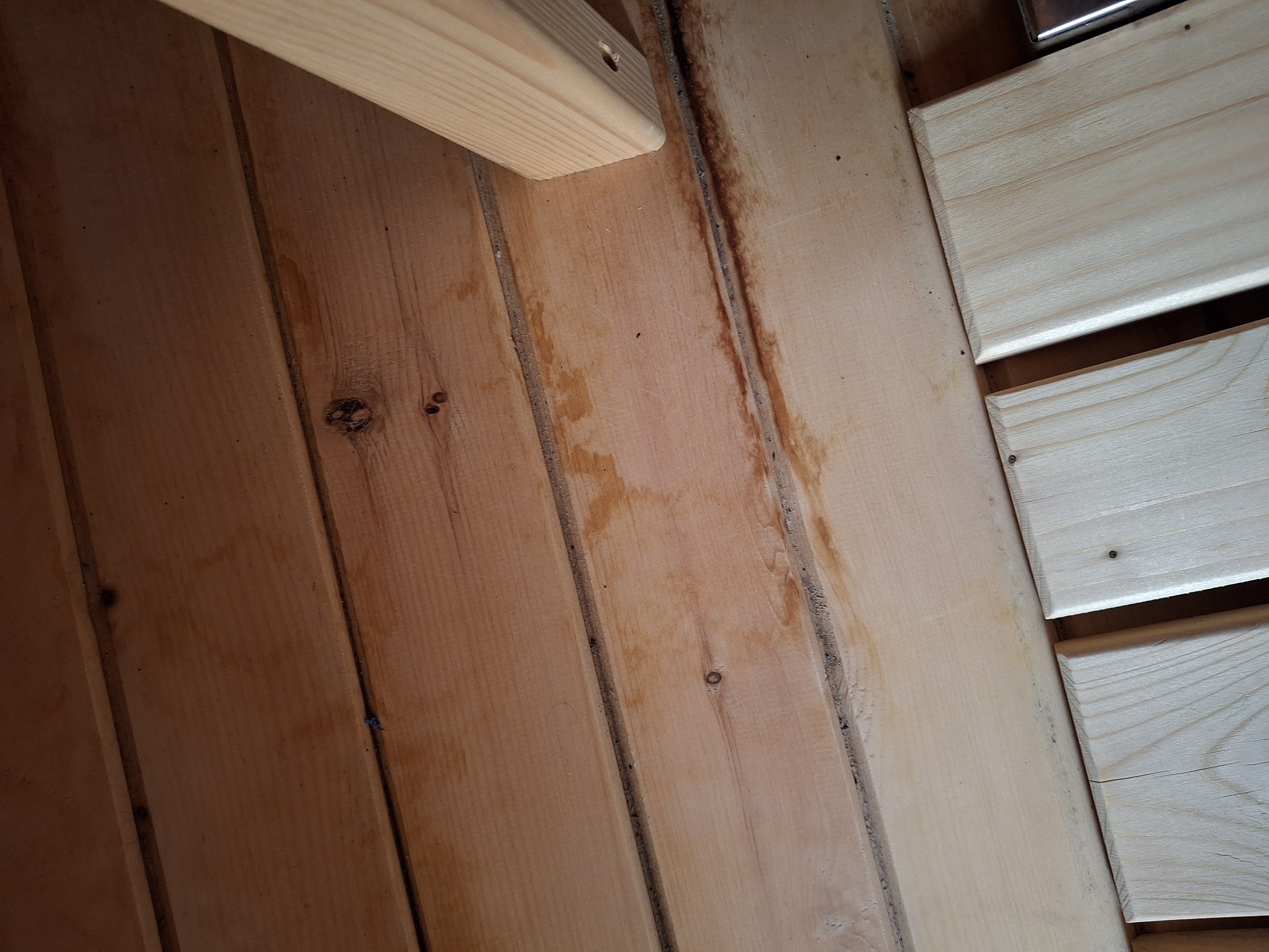

Anbei nun die Fotos. Zum Foto von Innen, weil es täuschen könnte: Nein, das ist kein Harz! Für den Rest verweise ich auf den Text des ursprünglichen Posts.

Das erste Foto oben zeigt die Verwitterung am Eingang, Foto 2 die Flecken innen (es sind nicht viele)

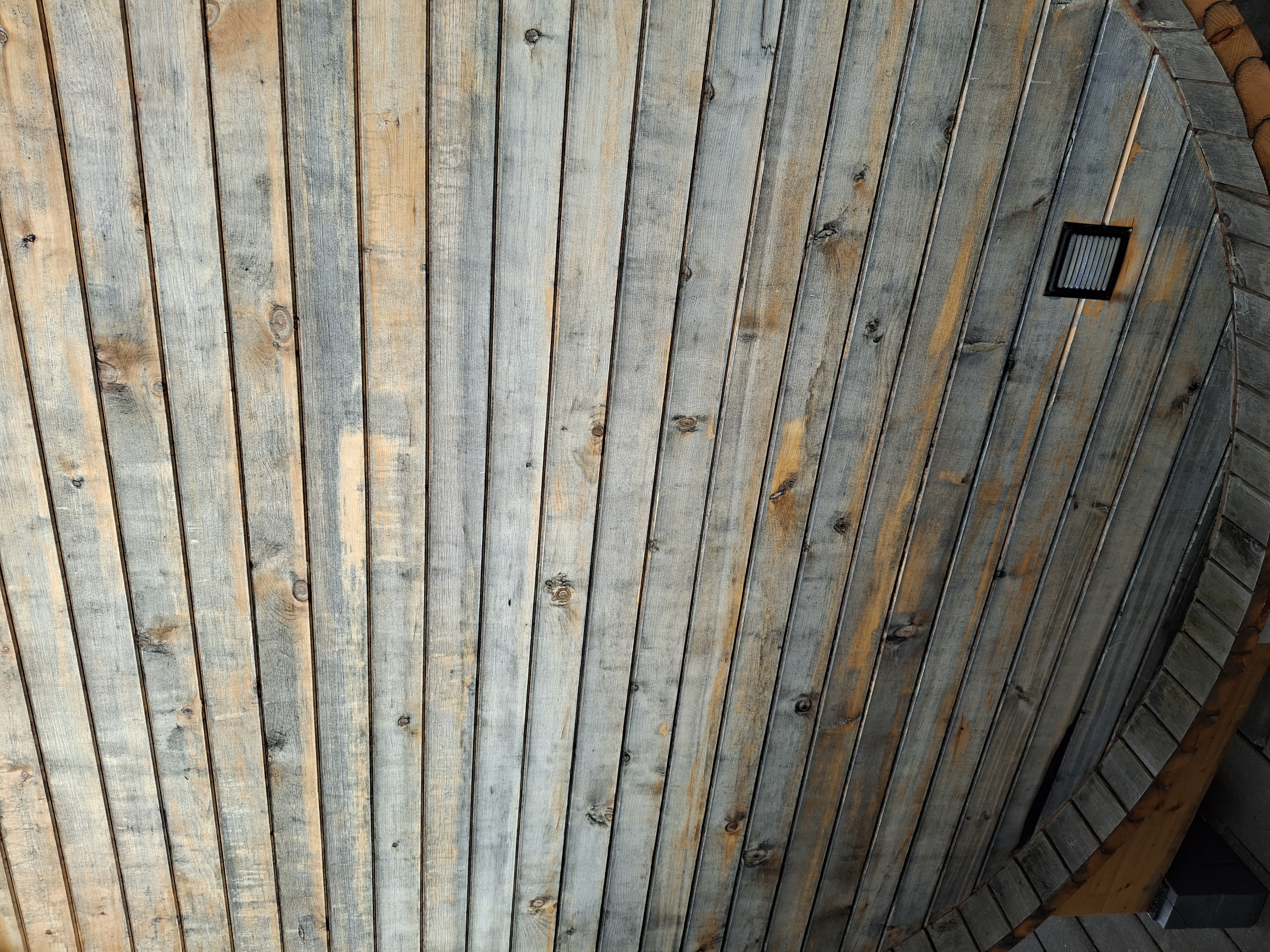

Foto 3 nun die starke Verwitterung Rückseite. Hier neige ich dazu 1) Schleifen 2) Einen Anstrich, und diesen sogar in schwarz. Frage hier natürlich vornehmlich auf die Art der Farbe. Es darf davon ja nichts nach Innen gelangen

Also das letzte Bild ist ganz normale Holzvergrauung. So was passiert, wenn Holz der Witterung ausgesetzt ist. Richtig schädlich ist das nicht. Es darf nur keine Staunässe darauf sein.
Wenn es stört, abschleifen und dann z.B. mit Farben streichen, die man in Schweden für Holzhäuser verwendet. Es gibt sie nicht nur in Rot. Die ist recht beständig.

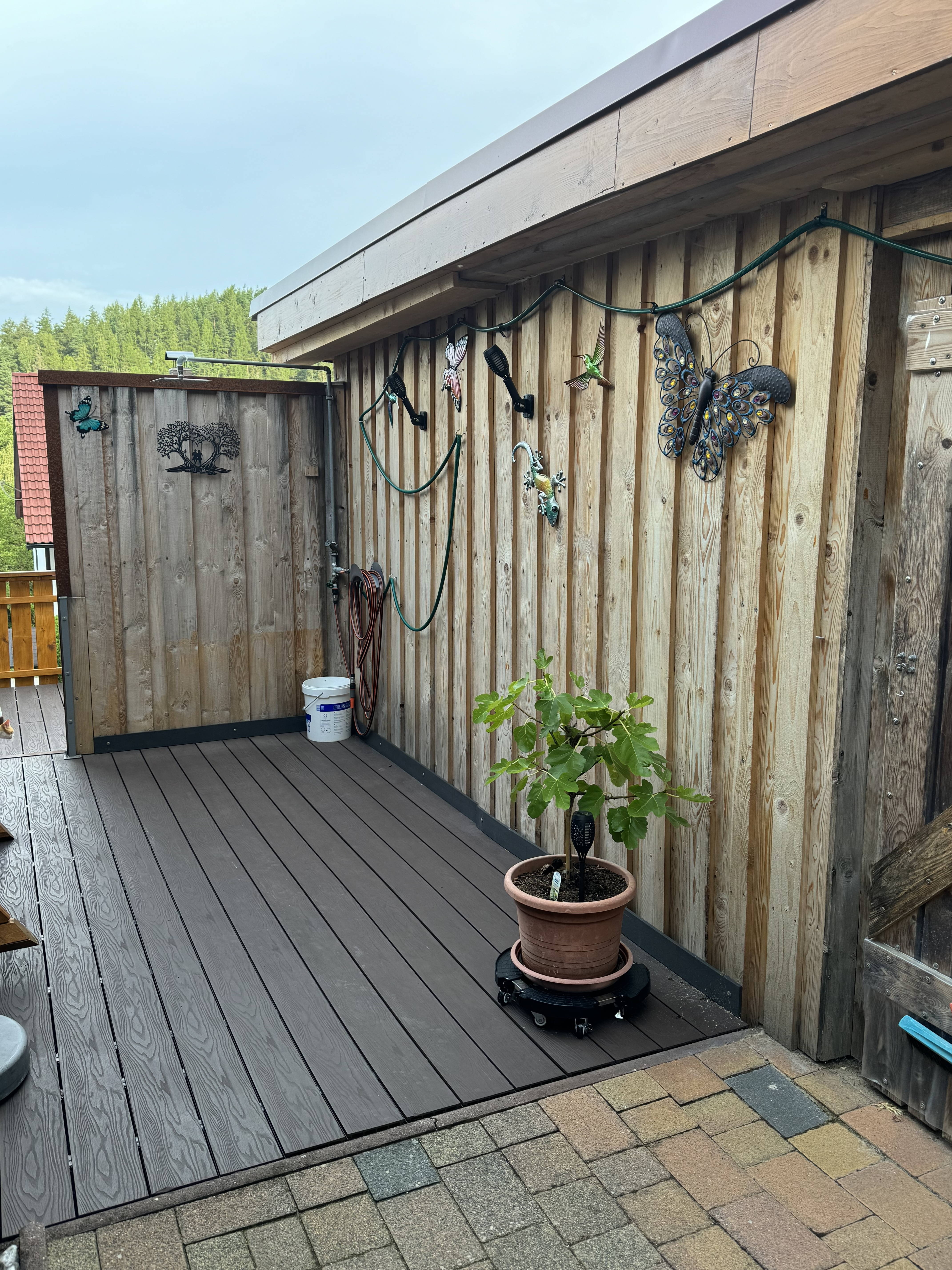

Nanoprotect Holz Refit | Holzreiniger und Holz-Entgrauer | 1 Liter für ca. 5-6 m² | Restaurieren ohne Schleifen | Frei von Oxalsäure
Nanoprotect Aqua-Protect | Holzimprägnierung mit Abperleffekt gegen Nässeaufnahme und Verschmutzung | 1 Liter für ca. 10-15 m² | Wasserbasiert | Für alle Holzarten
Damit habe ich meine Außendusche wieder so hinbekommen wie diese Ursprünglich aussah.
