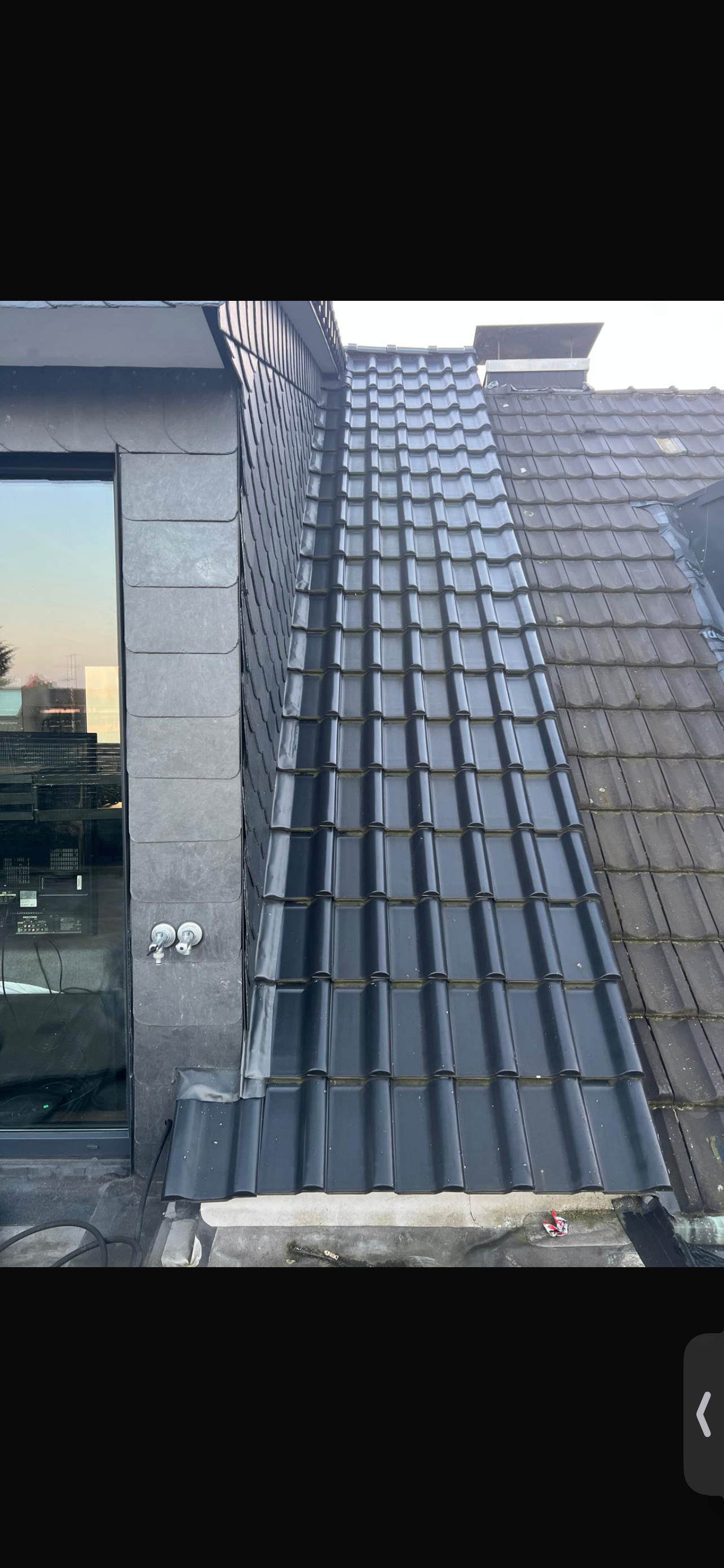

Guten Tag Liebe Saunafreunde,
Ich habe vor diesen Frühling eine kleine Saune für 2 Personen auf meiner Dachterrasse zu bauen. Die besonderheit besteht darin, dass ich die Sauna außen komplett aus PE platten bauen möchte bzw schweissen. Innen dann 100mm Dämmung und dann natürlich Holz. Innen wird die Sauna nur eine breite von 70cm haben. Ich poste euch mal eine Skizze mit hier rein, damit man sich das ganze vllt besser vorstellen kann. Ich war bisher nur in Finnischen Saunen. Aufgrund des platz mangels wollte ich gerne für zuhause auf eine Infarotsauna setzen. Ich habe ehrlich gesagt null Ahnung wieviele Strahler ich montieren soll und vor allem wo. Vllt könnt ihr mir da weiterhelfen, oder allgemein auf was ich achten sollte. Vielen Dank!
Zu der Zeichnung: rechts und links ein sitzplatz, linke Seite ragt über ein dach deswegen die schräge. 150cm deckenhöhe, darüber die 30cm wollte ich bepflanzen
Maurizeo hat folgendes Bild hochgeladen: (klick drauf, zum vergrössern)

Aber ehrlich gesagt, kann ich mit deiner Skizze/Beschreibung nicht viel Anfangen. Maße in die Tiefe fehlen vollständig. Stell doch mal ein Bild vom Aufstellort ein. Wolltest du Fenster einbauen? Warum die Bepflanzung? 150 ist nicht gerade hoch. Wie groß bist du? Hast du dich schonmal in ne vergleichbare Kammer gesetzt? Ist die Frage ob das dann wirklich gemütlich ist. Ich glaube die Minisauna die Tom gemeint hat, war nicht ganz so beengt. Kannst dazu ja mal suchen.
Ach Du meine Güte, das ist gar kein Grundriss ,
sondern eine Seitenansicht????
ohh.....
Also bitte mal Grundriss der GESAMTEN zur Verfügung stehenden Fläche zeichnen, und darin wo die Sauna sein soll, mit räumlichen Angaben zu Fenstern, Tür, wo der Ofen, wo Bänke in welcher Höhe...

Hey mal wieder danke für die ganzen antworten. Also eigentlich ist in meinem anfangs post klar beschrieben wo die Sauna steht, auf der Dachterrasse, die schräge weil es über das Dach ragt. Was anderes wie eine seitenansicht kann es doch garnicht sein. Auch innen die breite mit 70cm hab ich angegeben. Daraus resultierend ergibt sich ja der Grundriss.von eine unterbanklösung bin ich fast schon weg,ist echt extremst teuer und passt auch von den maßen nicht. Hoffe ihr wisst jetzt wie die Sauna aussieht. Sonst kann ich auch nochmal mehr skizzieren. Ich denke eine ganz flache wandlösung wäre am besten, hab halt immernoch Angst dass ich zu nah daran sitze. Vllt eibfach den ofen über knie höhe hängen…LG

Maurizeo ist offline Maurizeo  Re: Tipps für aussergewöhnliche Sauna gesucht Antworten Zitatantwort Einzelbeitrag drucken Dieses Thema weiterempfehlen
4.2.2025 - 17:19 Uhr
9 Posts
Oh no, eine riesen text verfasst… konnte irgendwie nicht gepostet werden … alles weg. Also nochmal kurz von neu:
Dach ist von mir. Höhe von 180 weil umliegend die Terrasse in 180 mit PE eingezäunt wird und es sonst optisch zu hoch wird. Man könnte auf die bepflanzung oben verzichten und somit innen auf 170 plus 10 Dämmung kommen. Bank soll über die schräge gebaut werden wie in der seitenansicht eingezeichnet. Sauna kann ich aufs Dach stellen kein Thema, hinter der sauna nach vorne kommt übrigens noch eine Badewanne aus PE und ein Sitzbecken von 2x3 Meter , deswegen die platz begrenzung. Länger kann die Sauna etwas werden. Brauche aber soviel platz wie möglich für Wanne und Pool. Fenster brauche ich keine , Tür aus Acrylglas reicht mir, baue ich auch selber deswegen sind maße egal. Terasse ist später nicht mehr einsehbar. Hab noch ein paar skizzen und Bilder gemacht, poste ich in der nächsten antwort. Ich danke euch!!

Lass das doch mit "die Schräge nutzen", sondern stelle Saunahütte als normale Box auf die offensichtlich riesige Terassse.
Da es mit der Höhe schwierig ist, Standard-Saunas zu finden die nur 180cm hoch sind, also vermutlich gibts keine, kannst Du die Sauna nicht trotzdem "höher" bauen?
Dass das "unästhetisch" aussieht könnte doch höchstens die Nachbarn stören,
aber die Nackigkeit der Sauna-Nutzer bleibt doch trotzdem verborgen?!
Immerhin wenn nur 180cm Sichtschutz, heisst das, dass Saunierende (.. Männer ) die viel größer als 180cm sind, also z.B. 200cm, eh über den Sichtschutz rübergucken können
Es geht ja bloss um die "Kopfluft", also die Reserve über der Größe eines Menschen.
Eine 180er Sauna-Höhe, also vielleicht weniger als 170cm Innenraumhöhe, da muss man sich doch bücken???
Das wird so nix....

Sebel ist offline Sebel  Re: Tipps für aussergewöhnliche Sauna gesucht Antworten Zitatantwort Einzelbeitrag drucken Dieses Thema weiterempfehlen
9.2.2025 - 21:24 Uhr
88 Posts
Von mir kommt nichts mehr, weil ich mir das nicht vorstellen kann, sry.
Die Deckenhöhe ist deswegen ein Problem, weil die Öfen einen Mindestabstand zur Decke haben. Zudem auch zur Bank im Normalfall. Musst erst mal einen finden der bei 170cm Innenhöhe funktioniert.
Ich denke manchmal ist weniger mehr.
Über die Traglast deiner Terasse, wenn du da ein Sitzbecken und noch ne Badewanne hinstellen willst, die ja beide nehme ich an mit Wasser gefüllt werden sollen, hast du dich bestimmt erkundigt, genauso wie ob du ne Baugenehmigung brauchst.
Ich fürchte ich kann hier nicht weiter helfen.

Dodie99 ist offline Dodie99  Re: Tipps für aussergewöhnliche Sauna gesucht Antworten Zitatantwort Einzelbeitrag drucken Dieses Thema weiterempfehlen
10.2.2025 - 0:18 Uhr
Ich kann @Sebel nur zustimmen.
Normales Styrodur ist meines Wissens nach nur für Temperaturen von max. ca. 75 Grad C geeignet. Das dürfte insbesondere im Deckenbereich nicht ausreichen.
