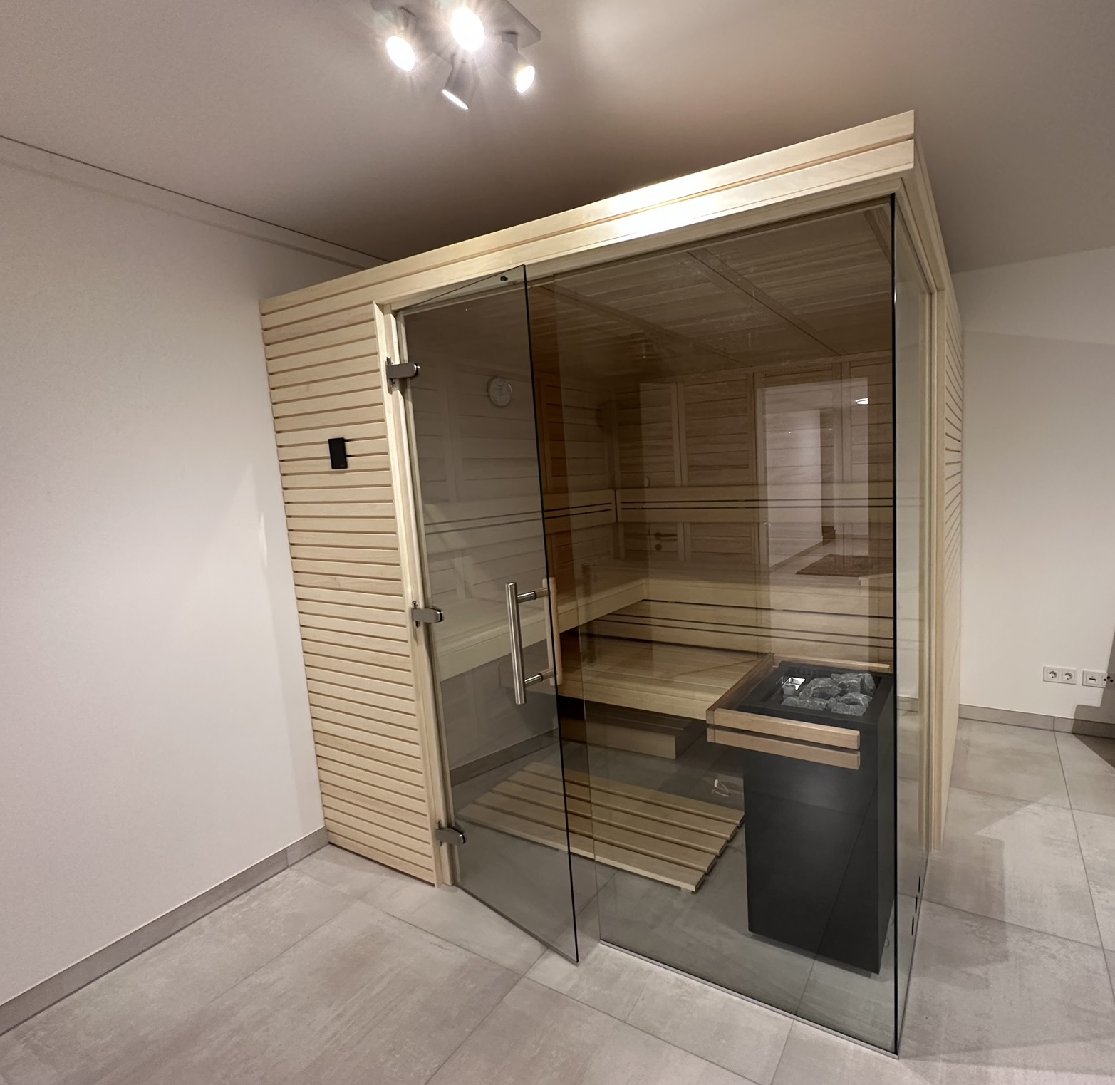

Hier noch einmal ein Foto des tollen Produkts :
jaenno hat folgendes Bild hochgeladen: (klick drauf, zum vergrössern)

Sieht toll aus!!!!!!!!
Auch die Raumintegration ok, sag ich mal als Laie.
