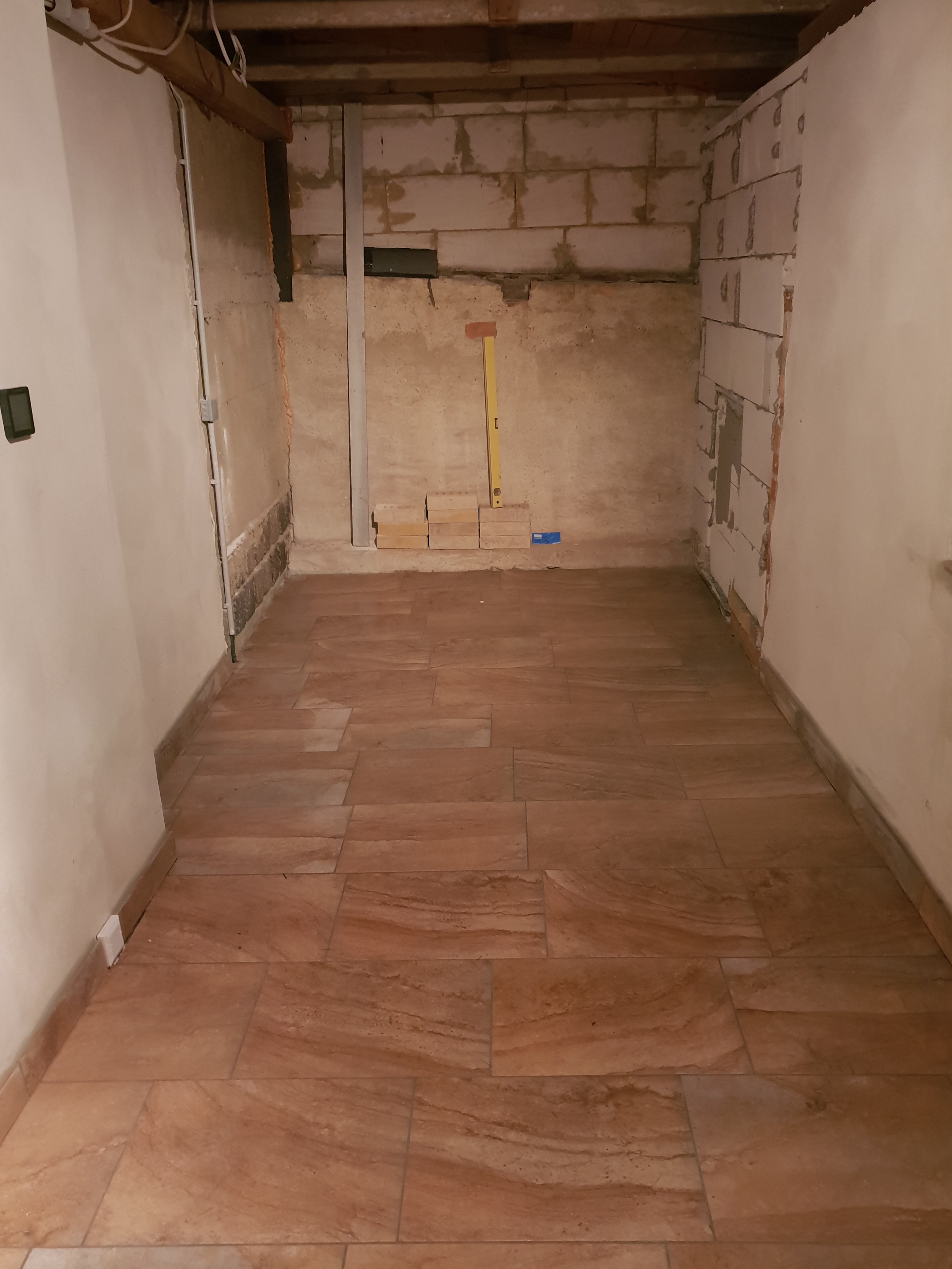

Die Sauna-Nische im Keller ist von 3 Wänden umgeben. Eine Beton-Außenwand (oben) und zwei Ziegel-Innenwände. Ein Teil des Kellers wird beheizt (bis auf die Saunanische), so dass ganzjährig ca. 22-23 Grad im Keller sind.

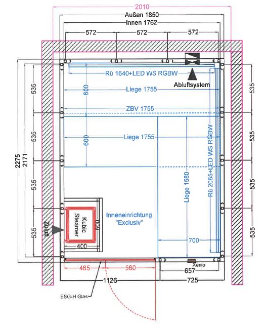

Zur gewünschten Sauna (Skizze und Saunaplan anbei):
Da die Sauna klassisch finnisch und auch als Biosauna betrieben werden soll und wir wenig Platz in der Breite haben, haben wir uns für eine Massivholzsauna (z.b. 45 mm) entschieden (gibt auch noch weitere Gründe).
Folgende Maße hat die Saunanische jetzt nach Putz:
Breite: 201,5 cm
Tiefe: 247 cm
Höhe: 247 cm
Auf diversen Internetseiten liest man, dass der Wandabstand zur Außenwand 10 cm und zu Innenwänden 5 cm betragen sollte. Deswegen haben wir jetzt mal eine Saunabreite von 1,85 m und eine Tiefe von 2,28 m geplant. Zur Rückwand (Innenwand, wohin auch entlüftet wird) hätten wir dann 19 cm.
Würdet Ihr auch diese Maße machen, oder verschenkt man da unnötig Platz?
Eigentlich können wir bei der Breite jeden cm brauchen, damit der Ofen nicht in die Türe ragt.
Wir hatten auch eine mechanische Lüftung überlegt, um die Abluft über einen Flachkanal in den Bereich vor der Sauna zu leiten (gerade den Dampf der Biosauna). Allerdings wurde uns von einem Ventilator bisher abgeraten.
Ist das ohne Ventilator sinnvoll?
Verbleibt da nicht Kondenswasser im Kanal?
Wie würdet Ihr das machen?
Oder bringt der Schlauch ohne Ventilator nichts?
Die Zuluft wird wohl in das Glaselement unterhalb des Ofens gemacht.
Zur Planung des Innenbereichs:
Hier hatten wir uns das klassische L überlegt (siehe Skizze). Leider ist bei einer Bankbreite von 70 cm und einer Türbreite von 67 cm nicht mehr viel Platz für den Ofen und das Ofenschutzgitter. Das wird möglicherweise etwas in die Türe reinragen.
Seht Ihr das als Problem?
Würdet Ihr das anders machen?
Im Angebot ist aktuell der Harvia Kubic Steamer 8kw. Der ist sehr schmal (36 cm).
Dank des Forums bin ich auf die Firma Wille aufmerksam geworden, die aktuell auch vorne liegt. Wir haben bisher folgende Punkte im Angebot:
• Merano 45 mm
• kombiniertes Tür Glas-Element mit Tür ohne Schwelle in Klarglas (wir möchten mit dem L der Bank gegen die Holzwand laufen. Der Ofen steht an der Glasseite [bewusst Optik vs. Energieffizienz])
• Inneneinrichtung exklusiv
• Ofen: Harvia Kubic Steamer 8 KW mit 20 kg Steinen
• Saunasteuerung Harvia Xenio Combi CX 110 C (hat 2 Temperaturfühler)
• Flachkanal ohne Ventilator
• Indirekte Beleuchtung rgb-w hinter der Rückenlehne
Passt das aus Eurer Sicht oder gibt es da noch Fehler/ Optimierungsmöglichkeiten?
Vielen Dank schon mal für Eure Mühen! Das weiß ich wirklich sehr zu schätzen!

Die drei angefragten Saunabauer meinten, dass ein Ventilator aus folgenden Gründen nicht notwendig wäre (falls man nach oben offen lässt):
- man hört ihn in der Sauna ("Aus"-lassen geht ja nicht, da sonst die Öffnung fast komplett verdeckt wird. Zumindest den Ventilator bei meinen Eltern hört man auch während der Sauna trotz niedriger Stufe)
- Kann kaputt gehen und muss dann repariert werden
- verbraucht Strom
- minimal erhöhte Brandgefahr (aber sehr unwahrscheinlich).
Generell kann man aber trotzdem einen machen. Sie meinten nur das wäre unnötig, wenn man zur Decke nicht verblenden will. Allerdings weiß ich auch nicht, wo der genau sitzen würde und ob man da dann so leicht hinkommt, wenn der defekt ist.
Aber sie wollten auch zusätzlich die Breite der Sauna auf 1,90 erhöhen. So hätte ich zu beiden Wänden nur noch ca. 5,5 cm, was mir doch etwas zu wenig erscheint. Zusätzlich noch den Wandanschluss machen und verblenden. Oben aber offen lassen.
Wie seht Ihr die Lüftungsthematik und die Wandabstände?

Sind 70 cm für eine Liegebank wirklich notwendig? Es sind bei mir 1,75 cm auf 75 kg...
Zusätzlich ist dann ja sitzen schwieriger.
Bzgl. der unteren Bank: Sitzen da die Kinder zu nah am Ofen?

Das mit der Liegenbreite kannst Du leicht selbst probieren. Einfach mal ein paar Bücher auf den Boden aufbauen, 70 cm dazwischen und dann legst Du Dich dazwischen. Achte vor allem auf die Armfreiheit, du solltest bequem liegen können, ohne z.B. die Hände auf dem Bauch gefaltet zu haben.
Bezüglich der Kinder (ich habe selbst zwei kleine Mädchen) verstehe ich jetzt die Frage nicht ganz richtig. Ich würde auf jeden Fall eine kleine Absperrung vor den Ofen machen.
Bezüglich Abstand zur Wand: da Du eine aktive Lüftung im Raum benutzt, kann man denke ich auch den Abstand zur Wand etwas verringern. Der Luftaustausch ist ja dann durch die aktive Ventilation gegeben.

Im Angebot habe ich das kombinierte Tür/Glas-Element ohne Schwelle. Also wie in der Zeichnung oben: Links Glas, dann die Glastür und rechts die Holzwand.
Verrutschen fände ich nicht so toll und im Boden können wir es aufgrund der FBH auch nicht befestigen.
Hast du schon eine Skizze, wie das bei dir ungefähr aussehen wird und ob die 70er Bank auch Platz hat?
5 cm Abstand traue ich mich irgendwie noch nicht. Die Kellerwand ist zwar gedämmt, aber überall lese ich halt 10 cm Abstand zur Außenwand... Die Saunabauer erzählen mir aber immer 5 cm reichen...

Aracnor ist offline Aracnor  Re: Massivholzsauna im Keller: Abstand, Lüftung, geringe Breite Antworten Zitatantwort Einzelbeitrag drucken Dieses Thema weiterempfehlen
9.11.2024 - 18:43 Uhr
18 Posts
Anbei die Planung der Sauna.
Welche Breite würdet Ihr für die untere Bank nehmen? Aktuell sind 60 cm geplant. Dann wäre der Abstand zum Ofen nur ca. 45 cm und zum Ofenschutzgitter ca. 38 cm.
Wir sind 2 Erwachsene und 2 Kinder. Daher wird man auf der unteren Bank meistens eh nur sitzen. Wäre da nicht 50 Tiefe zum Sitzen besser und gemütlicher?
Dann könnte man weiter zurück rutschen und ca. 10 cm weiter vom Ofen wegsitzen. Vor allem wenn dort dann Kinder sitzen. Und wenn ein Kind dort liegt wären ja 50 cm auch ausreichend...
Man könnte noch ein paar cm Abstand zum Ofen gewinnen, wenn man kein Glaselement neben der Türe nimmt, sondern Holz. Dann könnte man näher ranrücken mit dem Ofen.
Was meint Ihr? Wie würdet Ihr es machen?

Hast du dir die Planskizze selbst erstellt oder ist die von Wille?
Türe mittig platziert hat auch seine Vorteile...
Der Kubic ist von den Maßen her eigentlich auch nicht kleiner, als der Sentiotec.

Achso von den Maßen her würde ich eine 50er Bank unten bevorzugen
KLAFS schreibt dazu
https://www.klafs.de/privat/planung/tipps-fuer-den-einbau
Für bequemes Saunabaden im Liegen sollte die Liegefläche der Sauna folgende Maße haben: In der Breite mind. 60 cm, besser 70 cm. Die Liegen-Länge ist abhängig von der Körpergröße der Saunabadenden, in der Regel ist hier die Körpergröße plus ca. 20 cm für bequemes Saunabaden im Liegen optimal. Für Saunabaden im Sitzen genügen auch Maße von ca. 50 cm x 70 cm (Breite x Länge) für einen Sitzplatz, zum Beispiel für die kurze Liegenseite bei der Einrichtung einer Sauna mit Liegen über Eck.

Wenn ich mir die Skizze anschaue, wäre es räumlich möglich, bei der Glastür den Anschlag zu wechseln. Dann wäre die Schanierseite auf der Ofenseite.
Was wäre denn der Vorteil, wenn die Scharnierseite auf der Ofenseite wäre?
Vielen Dank für Eure Anmerkungen. Wir haben die untere Bank jetzt auch auf 50 cm verkleinert. Wird ja meistens nur zum sitzen genutzt.
Den Kubic haben wir, da wir auch eine Biosauna machen wollen.
Würdet Ihr die Zuluft ins Glaselement der Türe machen? Oder so lassen wie in der Zeichnung? Der Anschluss zur Wand wird ja verblendet werden.

Das Scharnier auf der Ofenseite bring einen Vorteil beim Betreten der Sauna. Zum einen muss man die Tür nicht sperrangelweit aufmachen, man kann auch durch einen Türspalt gehen. Und dabei geht man dann an der Bank und nicht direkt am heißen Ofen entlang. Das fände ich einfach etwas kompfortabler.
Das Argument verstehe ich nicht.
b)
HARVIA Combi-Saunaofen "Kubic Combi" Edelstahl
https://www.harvia-shop.de/products/harvia-kubic-combi-sauna-combi-elektroofen-benotigt-externe-steuerung-5-kw-6-kw-9-kw
ist doch aussen heiss, also Verletzungsgefahr bei Berührung.
Da steckt die Angst vor der Berührung des heissen Ofens dahinter, aus Unachtsamkeit.
Wenn die berechtigt ist, wie bei vielen Privat-Sauna-Öfen, ein schlagkräftiges Argument.
Wäre für mich auch überzeugend.
Ist eine Einhausung des Ofens geplant? Auf dem Plan ist eine Umhausung zu sehen.
c)
Die Glasfläche geht aber bloss von der Seite wo der Ofen steht, bis zu Tür?
Rechts, wo XENIO ( Bedienelement ) und 657 dransteht, ist kein Glas?
Dann ist es logischer den Türschlag so zu lassen.
Weil dann er Türrahmen der Glastür, wo der Anschlag ist, an der festen Wand befestigt werden kann.
Bei Wechsel des Anschlages ist das Türrahmen-Element mit den Scharnieren an der Glaswand anzudocken. Geht das einfach so?
Rolf

a)
b)
c)
Rolf
Danke für deine Antwort.
zu b) Genau, es ist ein Ofenschutzgitter vorgesehen. Soweit ich weiß ist das bei Wille aus Abachi. Oder gibt es da noch was besseres?
c) Genau, die Glasfläche geht bis zur Glastür. Anschließend kommen dann ca. 70 cm Holz.
Ich glaube der Wechsel würde schon gehen. Das wäre aber von unserer Raumaufteilung nicht optimal, da gegenüber der Türe gleich eine Wand kommt und wir uns dann zwischen Türe und Saune "durchzwängen" müssen. Für eine Person kein Problem, für 4 Personen schon etwas nervig.
Zumindest hätte es so, wie es jetzt geplant ist, der Saunabauer empfohlen.
Liebe Grüße aus Bayern
Aracnor
Sowas z.B.
https://www.hitl-shop.de/Ofenschutzgitter-Abachi-fuer-Ihren-Saunaofen.htm
, Abachi scheint eine übliche Holzart für Ofenschutzgitter zu sein.
Bei Dir die Frage, 2- oder 3-seitiger Schutz?
Eher 3-seitig, da sonst eventuell die Befestigung des Schutzes nicht möglich ist, er endet dann irgendwo vor der Glaswand aber ohne Abschluss?!
Wichtig ist die Höhe über dem Saunaofen.
Bei dem Photo vom HITL-Shop wäre mir das eigentlich zu hoch, wenn Du regelmäßig Aufgüsse mit einem Sauna-Löffel machen willst, da sind locker 20-30cm über den Steinen der Löffel zu kippen...
Der Schutz ist ja eigentlich gegen Anrempeln gedacht...
Sprich der Sauna-Lieferant sollte Dir "was passendes" liefern, was Dir gefällt und was er vorschlägt.
Siehste, da haste uns Entscheidendes von ausserhalb des Saunaraums nicht mitgeteilt , wenns aussen mit der Tür-Öffnungsseite besser passt, dann so.
Aber warum dann eine aufwendige, energetisch nicht vorteilhafte Saunaraum-Glaswand, wenn man drinnen ist, bloss auf die Hausraum-Wand guckt?
Auf dem ersten genauen Bauplan ( rechts erstes Bild ), gibts einen Mauervorsprung für den Sauna-Vorraum, so dass eine geöffnete Tür mit anderem Anschlag fast-genau bis zum Durchgang von den anderen Räumen in den Sauna-Vorraum reicht.
Oder ist da meine Interpretation des Bauplans doch nicht so richtig?
13.11.2024 - 15:48 Uhr
18 Posts
Zwischen Sauna und gegenüberliegender Wand (mit Fenster) verbleiben so ca 1,1 m. Wir können mit der Sauna nicht bis ganz vorne zum Mauervorsprung, da dort der Lichtschalter mit den Smarthome-Funktionen kommt.
Man muss sich die Sauna aus dem ersten Bauplan noch um ca 50 cm weiter vergrößert nach rechts vorstellen. Insofern geht die Tür nicht beim Maueranschlag auf, sondern deutlich weiter "rechts", also näher an der Wand.
Bzgl. Glas: Wir hatten gehofft, dass die sauna dann von außen etwas "einladender" (da heller) und von innen noch etwas größer beim Blick nach außen aussieht. Daher das etwas 46 cm breite bodentiefe Glaselement. Im Verhältnis zum Rest der Sauna nicht viel.
Bei uns stand da Optik im Vordergrund. Die Bedeutung eines nicht so großen Glaselements auf das Klima in der Sauna hatten wir nicht so richtig auf dem Schirm... Erst jetzt...
Und deswegen sind wir verunsichert. Macht das eine Element wirklich so viel aus?
Eine Sauna wird innen durch Beleuchtung hell.
Klassisch Ecken-Lampen in Holzkäfigen.
Klassisch-aufwendig für Sanarium /Bio-Sauna "Sternenhimmel" oder "farbig wechselnde Leuchtbalken" ( heute eher weniger empfehlenswert ).
Modern über farbige LED-Bänder an den Rückenlehnen bzw. unter den Bänken, auch in jeder Ebene.
Natürlich gibts in öffentlichen Thermen in Aussen-Saunas manchmal "Panoramasaunas" mit großen weiten Fenstern.
Was Ihr nachahmen wollt, ist die Glasfassade bei Innen-Saunas.
Das ist eine Stilfrage, was für Hotels.
Oder wo die Sauna nicht im dunklen Keller steht, sondern in Wohnräumen.
Ihr braucht das nicht.
Bei klassischer Beleuchtung mit Eckenlampen sieht der Saunagänger erst nach 5min deutlich was sich im innern des Raumes befindet, nachdem sich seine Augen an die Dunkelheit gewohnt haben.
Was für ein Blödsinn.
In meiner Wille ist es mit den 2 Eckleuchten ausreichend hell, da könnte man sogar Zeitung lesen, wenn man das unbedingt wollte.
Laß dich nicht verunsichern. Nicht jeder, der in diesem Forum schreibt, hat zu dem jeweiligen Thema entsprechende eigene Erfahrungen. Und eine kleine private Sauna ist halt mit einer viel grösseren Kabine einer öffentlichen Sauna teilweise nicht direkt zu vergleichen.
Die Konstellation von Ofen und Türe ist bei mir ähnlich, das paßt in der Praxis. Das Ofengitter von Wille ist bei mir ungefähr so hoch wie der Ofen und ist von der Qualität absolut ausreichend. Es hat sich noch keiner meiner Gäste bei mir verbrannt und das, obwohl es nicht fest angeschraubt ist. Hat halt Vorteile beim sauber machen. Auf Grund eurer Kinder wäre es jedoch empfehlenswert es so zu fixieren, daß man es aushängen oder herausheben müßte.
Ein zusätzliches Glaselement habe ich nicht, allerdings ist das meiner Meinung nach zu klein, um auf das Klima einen grossen Einfluß zu nehmen. Bei den Energieverlusten dürfte sich das schon eher bemerkbar machen. Unter Umständen kann es im unteren Bereich des Glases zu Kondenswasserbildung kommen und man muß dann halt mal sauber machen. Im Gegensatz zu meinem unbeheizten Keller könnte der Effekt bei euch jedoch geringer ausfallen. Hängt halt von verschiedenen Faktoren wie z.B. Intensität und Häufigkeit von Aufgüssen, Verdampfer-Funktion, Raumlüftung (20m³/h sind für eine Sauna nicht all zu viel) etc. ab.
Die Zuluftöffnung würde ich definitiv unter den Ofen und nicht ins Glaselement machen. Damit das richtig funktioniert, dann in die Seitenverkleidung zur Wand noch ein entsprechendes herausnehmbares Lüftungsgitter, bzw. auf die Verkleidung ganz verzichten, besonders, wenn nur 5cm Luftraum übrig bleiben. Da treffen Optik und Hinterlüftung aufeinander. Die Prioritäten muß jeder für sich selber setzen.

Die Wand hat eine Breite von 46,5cm. Davon müste der Türanschlag noch abgezogen werden. Zusätzlich abzüglich 2 x Rahmenstärke des Fensters, welches zudem aus ESG bestehen sollte, bliebe gerade mal ca 22cm Glasbreite übrig. Und das für ein Fenster, welches mehr oder weniger direkt oberhalb des Ofens angeordnet ist. Wie kann man nur ernsthaft auf so eine Idee kommen.
War dann halt keine soo gute Idee.
Was man mit Glaswand an Ofenseite will,
Und rausgucken auf nahe Haus-Aussenwand mit Kellerfenster,
ist mir dann aber auch schleierhaft....
Was man mit einer Mini-Glaswand will, ok Tür ist auch noch aus Glas, ist mir dann auch unklar. Hell wirds dadurch im Saunaraum ja eher nicht. Weil ja Mini-Glaswand.
