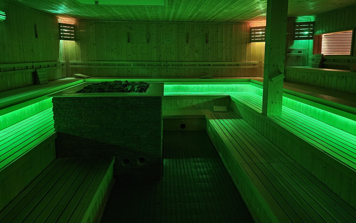

tom ist offline tom  Re: Boden im Saunabereich Antworten Zitatantwort Einzelbeitrag drucken Dieses Thema weiterempfehlen
3.11.2024 - 19:17 Uhr
@Stefan8888
Natürlich muss unter "kleineren" Öfen immer eine Auffangwanne stehen, weil ansonsten das Wasser
auf den Boden läuft und Schaden oder Schmutz verursachen kann.
In den grossen Sauna - Anlagen sind die Öfen meist sehr "kräftig", da wird wirklich wenig Wasser
"unten ankommen" Beispiel meiner Stammsauna (Birkensauna) verdunstet 1 Liter Wasser auf dem Ofen gekippt innerhalb von 3 Sekunden!! vollständig.. .da wird gar nichts! unten ankommen....
38KW stark hat er sehr viel Power und heizt den bis zu maximal 80 Gästen in der Kabine richtig ein.
Für nur einen! Aufguss mit drei Durchgängen werden hier ca. 8 Liter Wasser verwendet!
So wird es dann für 80 Gäste auch muckelig warm!
So oder so, der beste Saunaboden sind eigentlich immer Fliesen!
Im Fall der Birkensauna legen sie noch Kunstoff Fliesen darauf (siehe Bild) weil diese einfach zu wechseln sind und die Wärme im Dauerbetrieb nicht "aufnimmt" Wer will sich schon die Füsse verbrennen...
Deutlich zu sehen: KEIN Auffangbecken/ Schale sondern geschlossen und nur die Luftlöcher zum
Ansaugen sind zu sehen.
Und im vorherigen Beispiel von AufgiesserUlli, dessen Kabine ich auch schon Schwitzen durfte,
hat er das vorbildlich gelöst !! Selbst ohne Auffangschale mit Fliesen und Abfluss, TOLL!
Das ist eben ein Unterschied zwischen einer Powerkabine in der
am Tag einige Hundert Menschen Schwitzen und Rein und Raus laufen...
Danke schön!" für das Bild, Ulli..
...und vielleicht hilft es Dir auch weiter, lieber @Stefan8888
