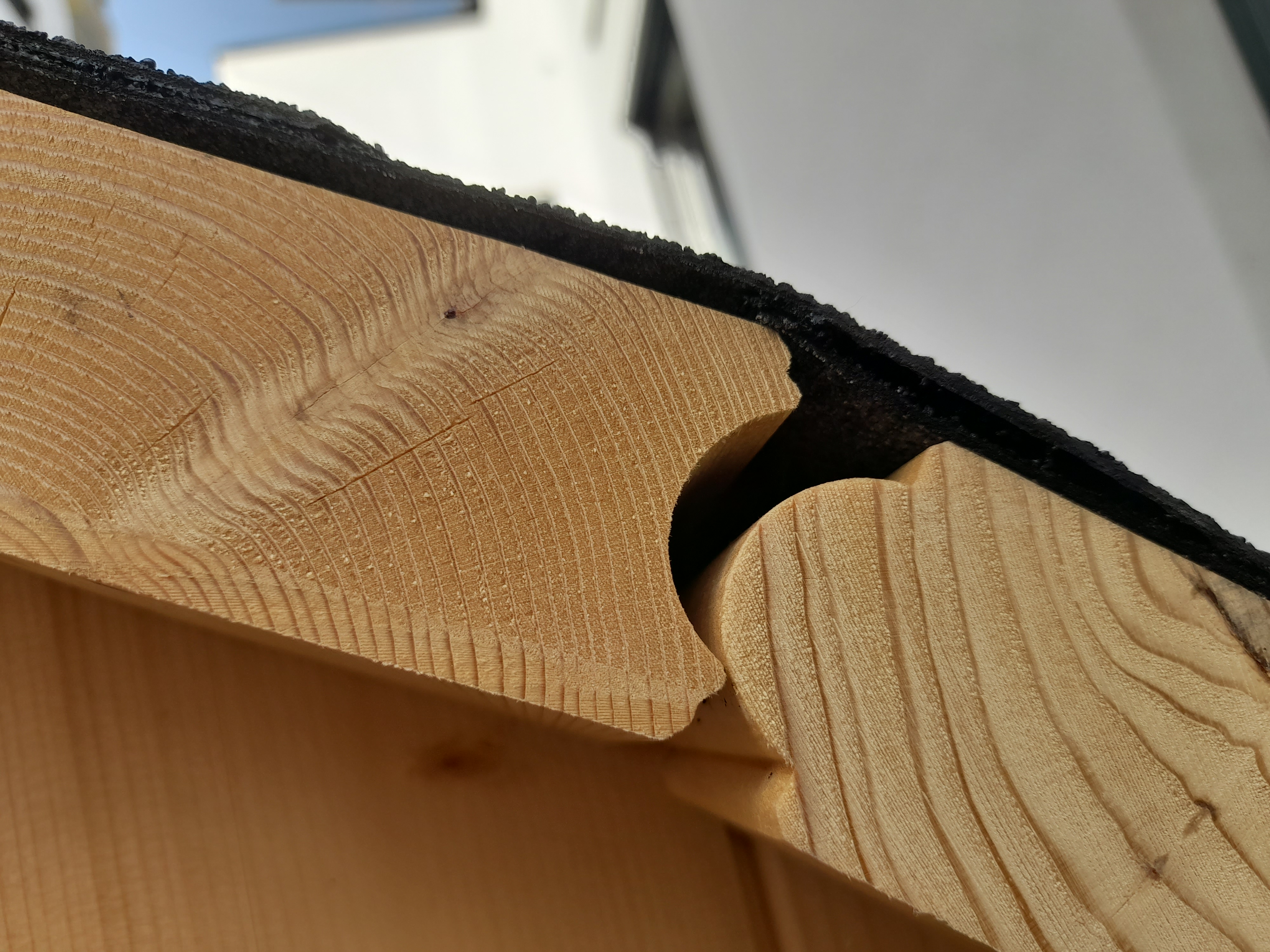

Wir haben uns vor ca einem Monat eine Wolff Finntherm Fasssauna (160 Mini) in den Garten gestellt.
Die Monteure haben eigentlich gute Arbeit geleistet, Aufbau mit Dach und Grundierung war dabei. Wir waren dann 2 Wochen im Urlaub und danach waren einige größere Spalten zwischen den Hölzern zu sehen.
Ich weiß nicht ob diese Aufgrund mangelhafter Montage, oder wegen des starken Regens entstanden sind (Verformung durch feuchtigkeit?), der Monteur sicherte mir zu, dass die Sauna mit Grundierung bereits Wetterfest ist und wir, diese vor Farbanstrich ein paar mal aufheizen sollen. Allerdings müssen wir erst ein Starkstromkabel durch die Wohnung verlegen und den Saunaofen montieren lassen.
Hat jemand von euch eventuell bereits Erfahrubg mit Fass-Saunen und einw Idee wie wir diese Spalten "abdichten" können um Lanzeitschäden durch regen zu vermeiden?
Liebe Grüße, Joe.
joe1990 hat folgendes Bild hochgeladen: (klick drauf, zum vergrössern)
lg aus Wien

a)
die hütte ist nach 2w bereits "komplett verzogen" ( fachausdruck ),
dh da ist keine spalte, da sind die beiden balken bereits "verkantet" ( fachausdruck )😭...
also Torsion.
vergleichen wir es mit zwei puzzleteilen oder einer Nut:
die beiden Balken kann man nicht mehr einfach "zusammenschieben"...,,😱
b)
Ich habe geringe Hoffnung dass Du da was findest, aber der Fachbegriff ist "gartenlaube verzogen"
https://www.google.com/search?q=gartenlaube+verzogen
c)
Was sagt der Verkäufer,
was der Hersteller?
Schriftliche Reklamation.... vielleicht ja doch Gewährleistungsfall?

Zeig doch mal einen größeren Ausschnitt, wo diese Nut überhaupt ist.
Ich hatte den Eindruck, dass das Photo den entstandenen Abstand zwischen 2 Latten zeigt
PDF-Seite 10, Anleitungs-Seite 13
entweder Latte 5 + 3
oder Latte 4+3
also in der Sprache der... Kirchengewölbenbauer, die beiden "Endstücke" die das Gewölbe, hier das Fass, oben fixieren.
Ich weiss ja nicht von welcher Seite Du das Photo aufgenommen hast.
Wenn von der Türseite, müsste es 5+3 sein.
Also ist die Nut nur an einer der beiden 4+3 oder 4-5 nicht mehr eingeklingt?
Die kleine Graphik auf der Seite empfiehlt, mit einem Hammer (!) die Balken 5+3 zu beschlagen, auf dass sie sich zur Nut einklinken.
Damals beim Erstaufbau, vor dem Spannen der Spannbänder.
Ob da soviel mit Spannen zu machen ist,
würde ich mir erstmal vom Service bestätigen lassen.
Spannst Du selber und "überspannst" Du, reisst es Dir wohlmöglich den Spannring nebst Spanner.
Und das ist auf beiden Seiten so, also an der anderen Fass-Seite ebenso?

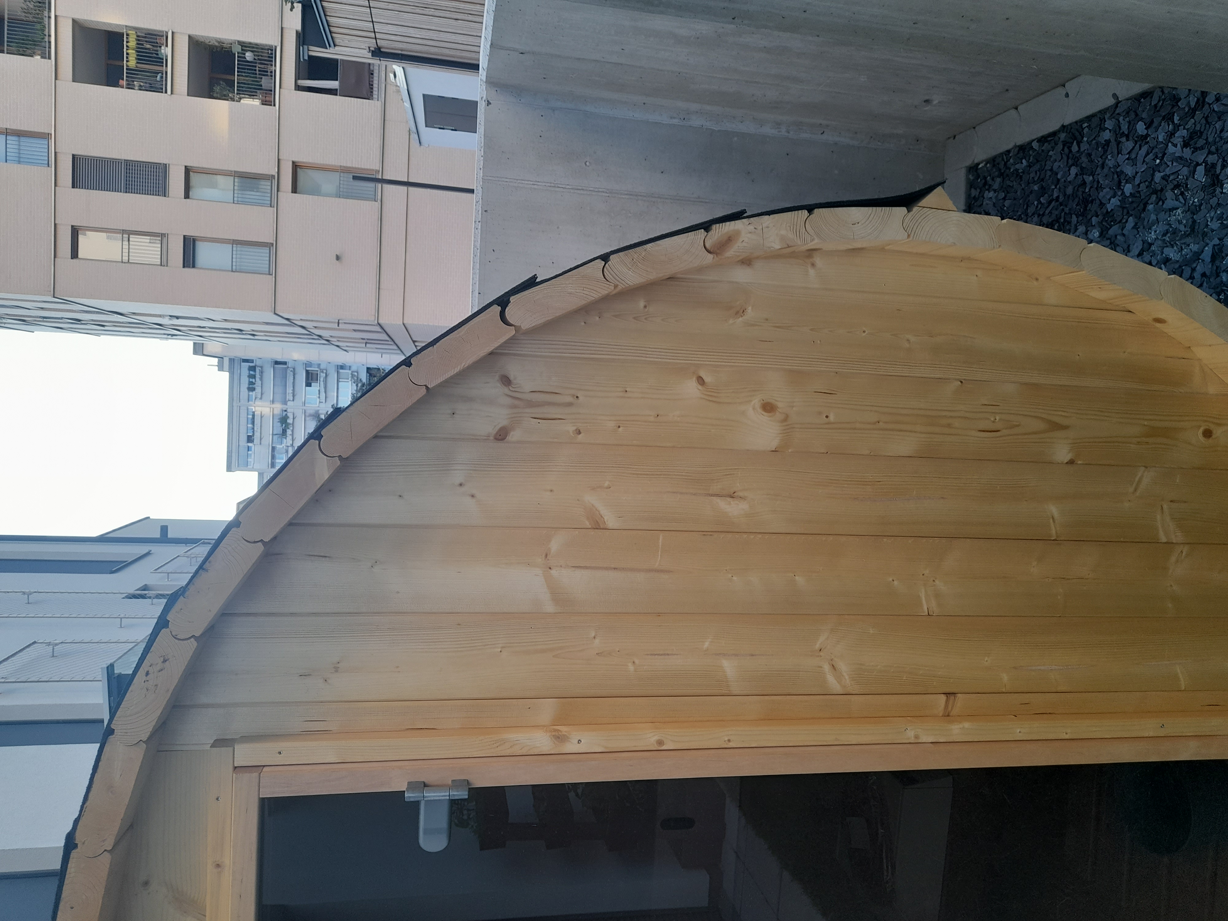

die sauna steht hinten an der mauer ( schwierig für eine großaufnahme) aber wir haben vorne auch einen spalt, spielt sich alles ca in der größenordnung 0,5-1cm ab. dachschindeln waren keine dabei nur diese bitumenpappe (laut monteur ca alle 5 jahre zu tauschen).
die montage hat ca 8 stunden gedauert, es waren 2 monteure und preis war 1500€ inkl. anfahrt
so einen zettel hab ich unterschreiben müssen, aber zu dem zeitpunkt waren die spalten (zumindest in dem ausmaß) nicht zu sehen. kenn mich leider nicht aus welche gewährleistung greift, aber ich hoffe ich bekomme heute eine antwort aufs mail..
lg aus Wien

foto vergessen sorry
lg aus Wien

a)
Zitat von joe1990:
diemonteure haben nicht 100% sauber gearbeitet aber so schlimm wie am bild hats narürlich nicht ausgeschaut bei montage, sonst hätt ichs gleich reklamiert..
GROSSER Fehler !!!!!!!!!!!!!
Abnahme-Unterschrift bestätigt einwandfreien Zusammenbau.
Da darf an der Stelle GAR KEINE Lücke zwischen den Nut-Teilen bestehen!!!!!

Ah laut neuem Photo sind gar nicht 4, 5 "oben" das Problem, sondern 3er Hölzer in Brusthöhe.
Gibts noch mehr Lücken?

Im Zweifelsfall müsste die Monteursfirma die Seitenteile und 4,5 ungeschnitten als Ersatzteile beim Verkäufer bestellen, ja gibts die Seitenteile überhaupt einzeln? Vermutlich NEIN, so ein Fall ist nicht vorgesehen.
Bei der Rückwand ohne Tür könnte man schummeln, indem man das Seitenteil halt "dreht" so dass die neuen Schrauben runderhum komplett andere Löcher bekommen, die von den alten Löchern weit genug entfernt sind.
Aber vorne bei der Türseite????
Wir hatten es hier schon im Forum mal,
sowas bezeichnet man als Totalverlust.
Wenn es die schwarze Folie nicht gäbe, könntest Du da "durchgucken".... und das in einem Saunaraum, in dem heisse Luft nicht entweichen soll.
Bei einem Gartenhäuschen würde eine Lücke in dem Bereich wohl nicht dazu führen, dass es da reinregnet. Oder im Sommer zu warm, oder im Herbst eisig-kalt wird ( Gartenhäuschen sind ungeheizt ).

Wie ist die Bitumen-Pappe befestigt?
Kannst Du die abheben?
Ich vermute, dass ohne Bitumen-Pappe Licht durchscheinen KÖNNTE.
Nicht so wichtig für Gartenlaube, wie für Sauna.
