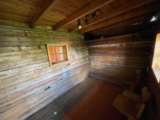

Bild 1
noklein hat folgendes Bild hochgeladen: (klick drauf, zum vergrössern)

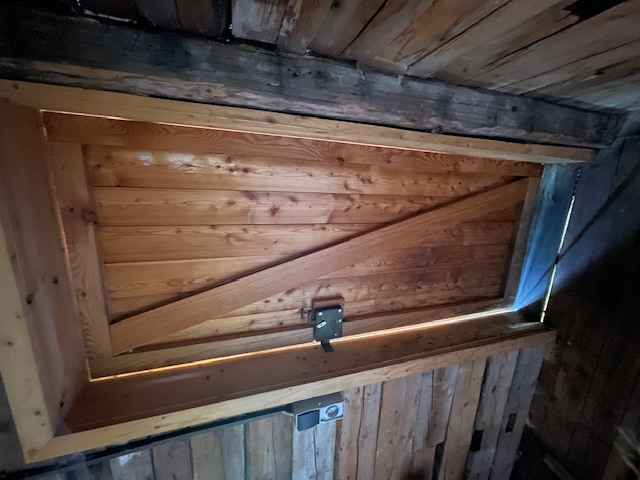

Nun ja, es handelt sich halt um eine Außensauna und da kosten Türen nur ein paar hundert Euro.
Ich bin halt ein echter Warmduscher. Die Leitung möchte ich immer wieder entleeren. Der Wasserspeicher soll aber mit in die Sauna.

Du wirst Dich ärgern, wenn der Saunaraum trotz teurer Tür dann doch nicht "dicht" ist, weil.... - Gründe gibts viele, dann kommt die kalte Luft eben woanders durch...
Die Tür sieht doch gut aus, bloss halt Gummidichtungen ( find es nicht per Suchmaschine, also so Gummistreifen die an den Türen befestigt sind, so dass das Gummi automatisch dichtmacht, sind in Werkstätten ect. sehr beliebt, nicht für Wohnhäuser gedacht ).

Hm, was mich bisserl skeptisch machen würde ist die Tatsache, dass du meinst dass die Balken imprägniert worden sind. Ob das dann so gesund ist, weiß ich nicht. Wenn das heiß wird, kann natürlich das Zeug schon nochmal verstärkt ausdünsten. Also wenn es innen auch behandelt ist wäre ich generell eher vorsichtig. Lg

Ich würde versuchen aus einem Sägewerk bohlen zu bekommen um damit die Innenwände zu begradigen. Der Raum dazwichen mit Dämmwolle (Stein/Glas) Isolieren, auf die Balken Nagelband darauf Folie, die aus dem Baumarkt reicht. Darauf OSBplatten (min14mm) die Schraublöscher und die Ecken mit Aluband versiegeln. Zum Schluss Sichtholz aufbringen.

- Die Tür habe ich selbst gebaut und für die Türdichtung eine Nut gesägt. Türdichtungen kannst Du zum Beispiel auf Amazon finden.

Hallo Mike_h, danke für Deine Hinweise. Dann werde ich den Boden auch gleich mitdämmen.
Nach Münchberg komme ich leider nicht so schnell. Sind einfach ungefähr 130km. Werde Sie wohl doch schicken lassen. Ein Besuch dort wäre sicherlich nicht schlecht da ich mir mit der Tür immer noch nicht sicher bin ob ich mir eine Außentür bei der Sauna installieren soll.

Wenn ich das Richtig sehe, geht die Tür nach außen auf, das ist schonmal sehr gut.
Dann kannst von innen eine Leiste mit einer Dichtung anbringen, eventuell wäre es dann schon dicht. Die Türzarge sieht so aus als ob genügend Bautiefe vorhanden ist.
Falls das nicht klappt kannst Du immer noch eine Saunatür einbauen, aber ich hoffe das dies klappt, weil von außen ist der Gesamteindruck besser.
Besorg Dir etwas zum Räuchern (etwas was viel Qualm erzeugt) damit kannst Du in der Sauna undichtigkeiten finden und abstellen.

Hallo Mike_h, die aktuelle Tür wird nicht die Saunatür sein. hier werde ich noch einen kleinen Vorraum zum entkleiden einrichten.
Es wird innen noch eine zusätzliche Wand geben in der ich dann die eigentliche Saunatür einsetze. Ich weiß nur nicht ob ich eine Glastür oder eine Außensaunatür (gedämmt) einsetzen soll.

Zusätzliche Wand
Dort würde ich eine Glastür einsetzen, wenn Du schonmal Zargen gesetzt hast, ist dies sehr einfach. Wenn nicht, als Handwerker im Haus geht es mit einer Hilfe auch sehr gut, ich kann die oben genannten empfehlen.
Ich denke das Du den Vorraum nicht extra beheizen wirst, dann hilft die strahlungswärme der Glastür.
Mit dem Hanf abdichten verpressen, gegen Zugluft und gegen Insekten.
Es gibt genügend Insekten die suchen zur kalten Jahreszeit nach Wärme, deswegen Abdichten. (zB. Stinke Käfe)
