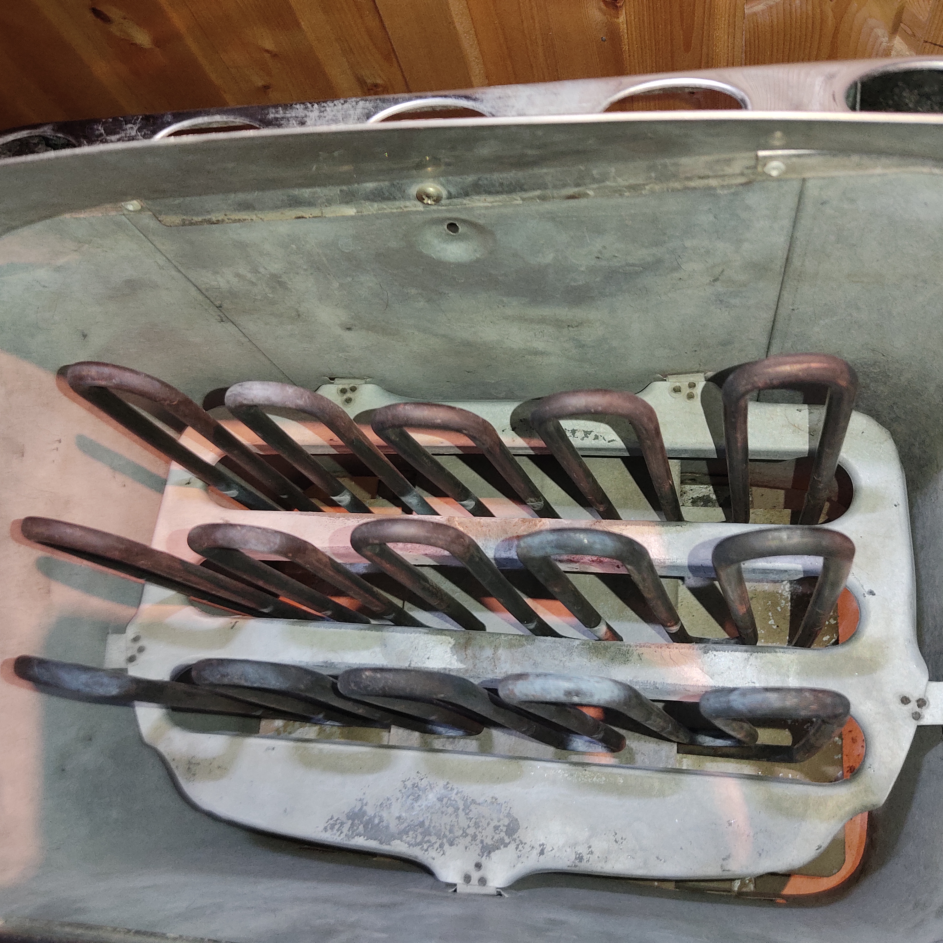

Schau dir mal die Heizstäbe genau an. Ist da möglicherweise was draufgetropft vom Aufgussmittel? Wenn der Ofen auch ohne Steine stinkt, können es fast nur die Heizstäbe sein. Eventuell wurde ein "Mitbewohner" gegrillt.
Send einfach mal ein Bild vom nackten Ofen ohne Steine, vielleicht kann dann ein anderer hier noch einen Rat geben.

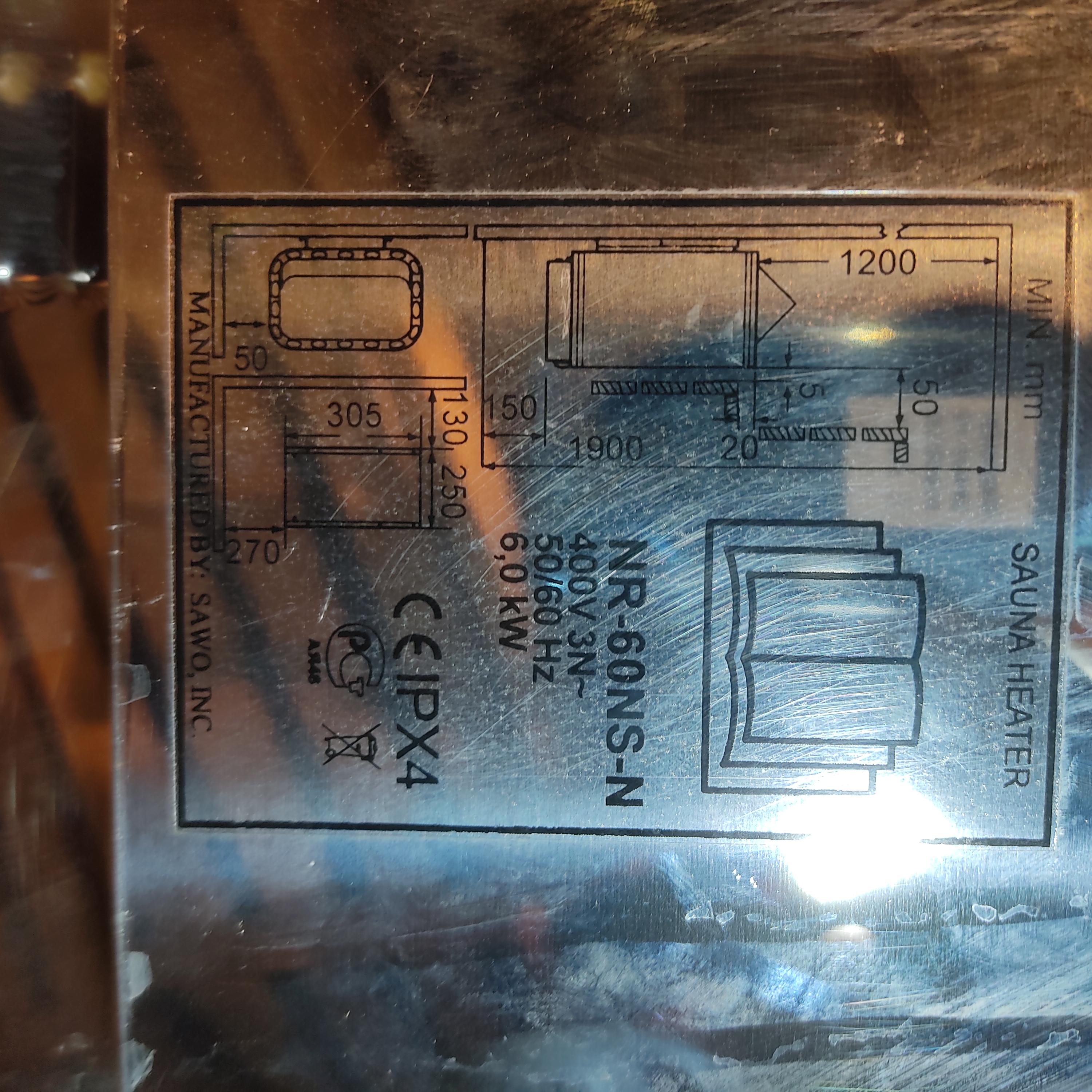

Nylon  ist offline Nylon  Re: Beißender Geruch Antworten Zitatantwort Einzelbeitrag drucken Dieses Thema weiterempfehlen
5.4.2022 - 11:07 Uhr
9 Posts
Anbei ein Foto von innen. Heizstäbe habe ich gereinigt!
5.4.2022 - 11:56 Uhr
9 Posts

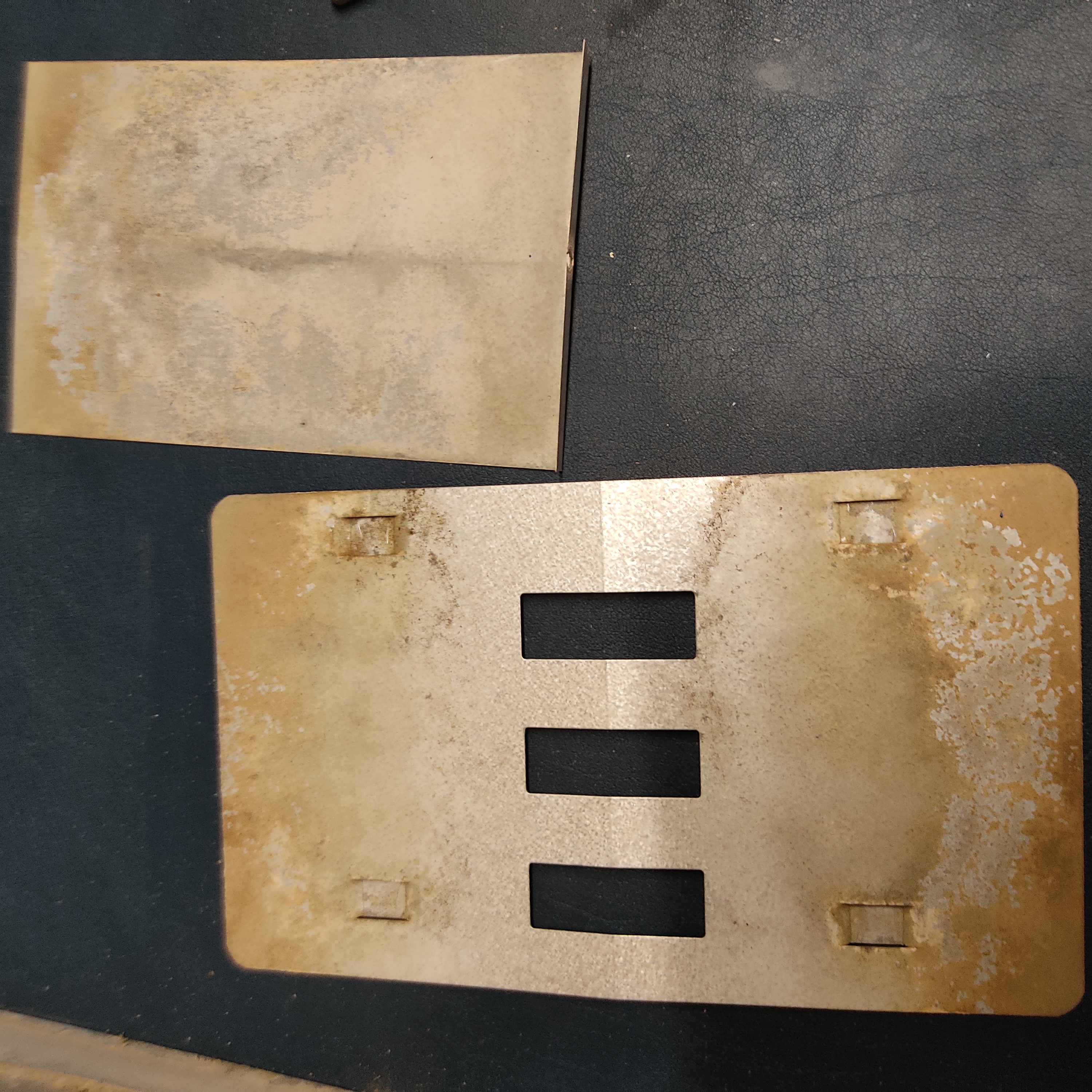

Naja, Steine sind neu und der Geruch ist auch da wenn ich den Ofen ohne Steine Aufheizen!
...nur beim Heizen... ansonsten riecht man in der Sauna nichts! Foto vom Blech unter den heizstäben, welches ich soweit es ging sauber gemacht habe(nach dem Foto)!
Nylon hat folgendes Bild hochgeladen: (klick drauf, zum vergrössern)

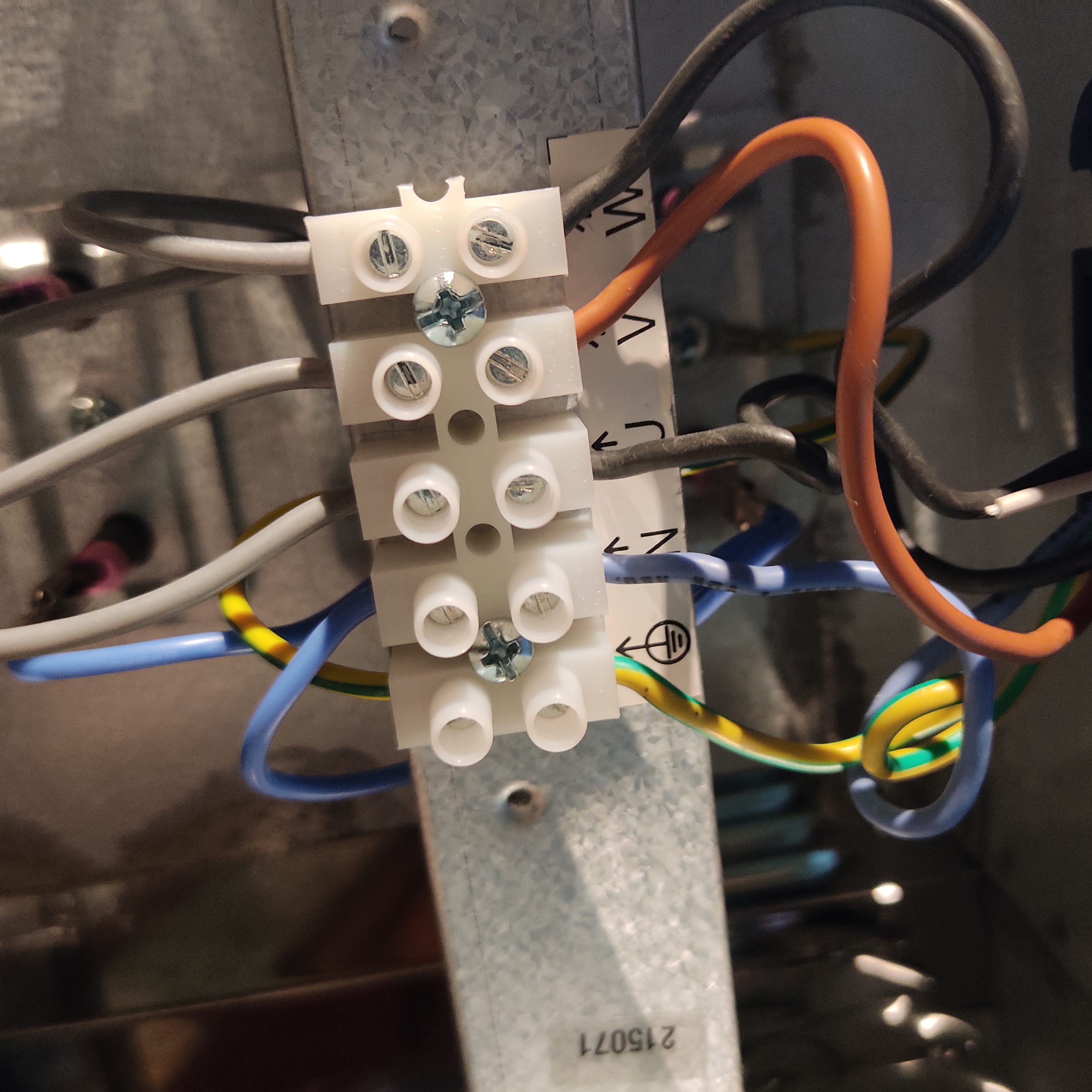

Wurde auch der Bereich zwischen dem Aussengehäuse und den inneren Blechen zu den Heizstäbe gereinigt bzw. auf unerwünschte Rückstände untersucht?
Ist der Ofen mit einem Silikon-Kabel angeschlossen?
Wurden zur Reinigung Hilfsstoffe, z. B. Öle verwendet?
Wenn möglich, mal ein Foto des gesamten unteren Anschlußbereiches (Anschlussklemme und Heizstäbe) einstellen.
Anhand der Beschreibung gehe ich davon aus, das die Leuchte in der Sauna (Schmorstelle im Bereich der Fassung) als Ursache ausgeschlossen werden darf.
5.4.2022 - 22:21 Uhr
9 Posts
Ofen ist mit Silikon Kabel sowie die Leuchte! Ofen wurde nur mit Wasser gewaschen. Der Ofen
wurde kpl. zerlegt außer das zwischen Gehäuse (umantelung)! Saunalpe habe ich Mal ausgedreht und nichts bemerkt!

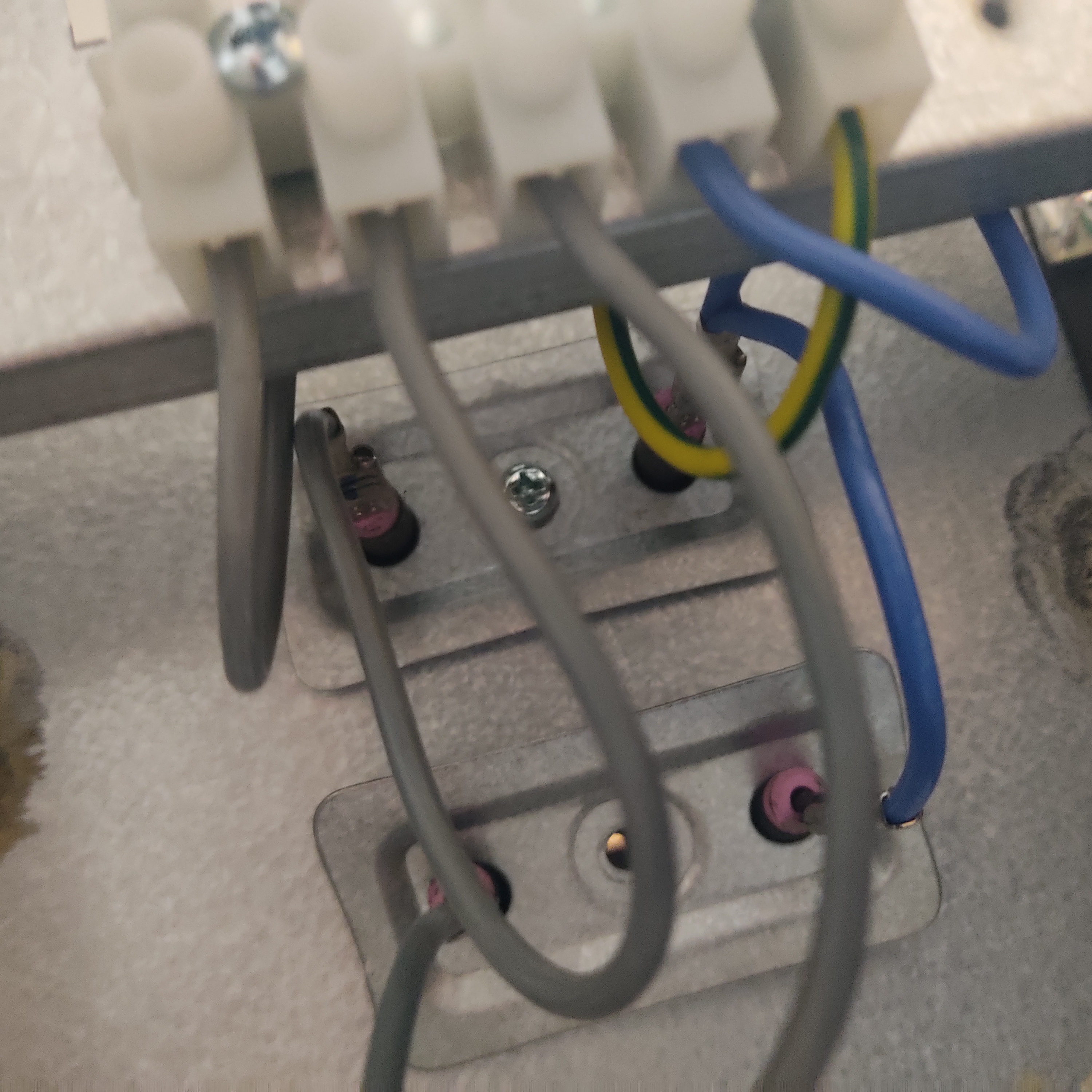

5.4.2022 - 22:22 Uhr
9 Posts
Heizstäbe Anschluss

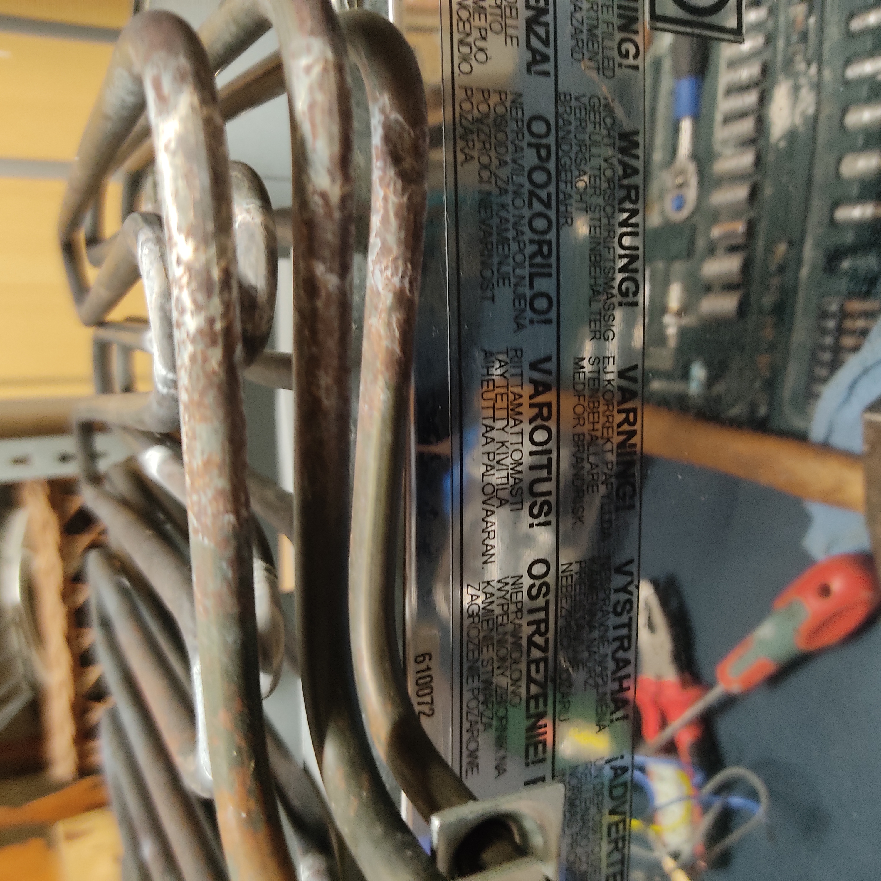

5.4.2022 - 22:23 Uhr
9 Posts
Heizstäbe
Dodie99 ist offline Dodie99  Re: Beißender Geruch Antworten Zitatantwort Einzelbeitrag drucken Dieses Thema weiterempfehlen
5.4.2022 - 23:36 Uhr
Es scheint doch der ein oder andere Tropfen vom Aufguss den Weg nach unten gefunden zu haben, wenn man sich die Stäbe in dem Bereich so anschaut.
Entsprechendes Fachwissen sowie Fachkompetenz im Bereich der Elektrotechnik vorausgesetzt, würde ich die Stäbe mal einzeln ausserhalb des Saunaofens testen, ob nicht eventuell Rückstände den Geruch verursachen.
Das ist nichts für Laien. Strom kann tödlich sein.
Betzy ist offline Betzy  Re: Beißender Geruch Antworten Zitatantwort Einzelbeitrag drucken Dieses Thema weiterempfehlen
6.4.2022 - 9:40 Uhr
750 Posts
Saunaobermeisterin Ranking
Von der Verklemmung sieht es so weit in Ordnung aus. Aber auf dem Bild mit dem Heizstäben, der untere Stab hat einen ganz deutlichen Korrosionsschaden. Möglicherweise ist er da schon durch und was stinkt ist das Isolationsmaterial der Heizschlange. Der Stab sollte auf jeden fall ersetzt werden, so man noch Ersatzstäbe bekommt.
