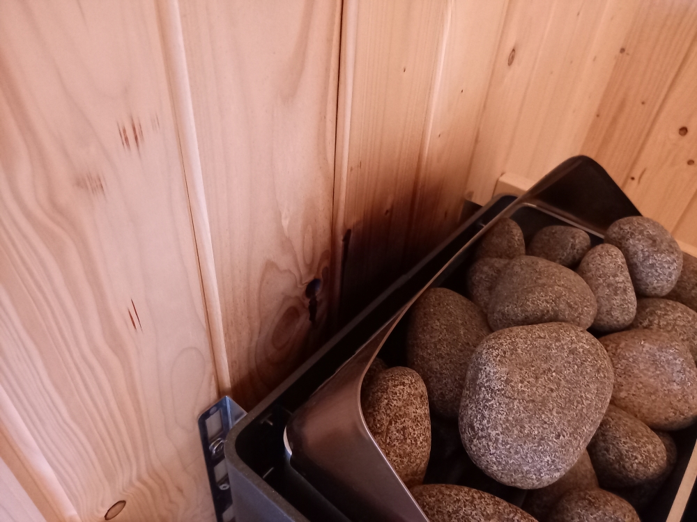

Habe da mal eine Frage, an der Wand hinter meinem Saunaofen (380V, 9KW) wird das Holz ziemlich schwarz. Ich befürchte das Holz wird zu warm obwohl ich die angegebenen Abstände zur Wand eingehalten habe. Ist das bei Euch auch so oder habt Ihr zusätzlich noch einen Hitzeschutz angebracht und wenn ja aus welchem Material oder gibt es da was fertiges zu kaufen.

also wenn es so wird und du die abstände eingehalten hast - hast du was verkehrt gemacht...evtl. die steine zu dicht geschichtet - so kann die wärme schlechter nach oben weg und der ofen "glüht" - seitliche abstrahlung
klar es gibt auch hitzeschutz - stell mal foto ein

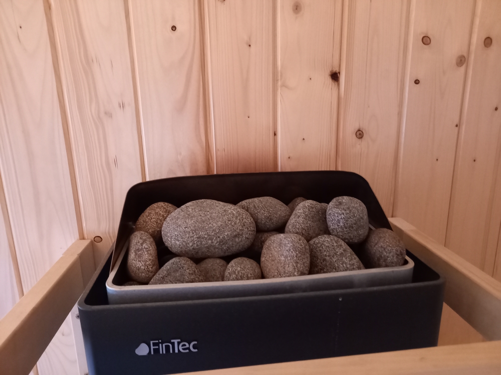

Und hier noch das dritte Bild wo man die Höhe der Steine gut erkennen soll.

bitte neu die steine schichten -prinzip: mit so wenig steinen wie möglich , max. höhe erreichen..gaanz locker schichten

Bei meinem Saunaofen stand dabei, dass keine solche "glatten" Steine sondern nur die "kantigen" Diabas Steine genutzt werden dürfen. Ob die zu hohe Strahlungshitze daher rührt kann ich nicht sagen.
Aber daß Holz ist jetzt so weit geschädigt, dass erhöhte Brandgefahr besteht. Stichwort "pyrophorisierung".
Deshalb muss das dunkle Holz unbedingt ausgewechselt werden!

1380 Posts
die runden steine sind es nicht, sie sollen ja nur oben als letzte auflage sein. ...und das holz würde ich noch nicht so kritisch sehen, wenn es jetzt geklärt wird

Erst mal danke Euch beiden für die Infos. Ich habe gestern die Steine neu geschlichtet so wie finsterbusch mir das geraten hat. Vorher waren die Steine sehr eng geschlichtet. Mit der neuen Schlichtung habe ich 130 Grad (bei voller Leistung) hinter dem Ofen gemessen (mit Infrarot Thermometer). Ist das Euerer Meinung noch zu viel ? An der Decke über dem Ofen sind es 110 Grad.

ich habe mit dem fintec ofen keine erfahrung - frag mal dort an,
hast du vorher gemessen?
130°C ist keine gefahr für einen aktuellen brand - flammpunkt liegt bei 270°C und die pyrophosierung ist - aus meiner sicht - noch nicht so fortgeschritten
aber fintec wird sicher mehr sagen - produkthaftung

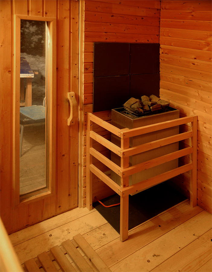

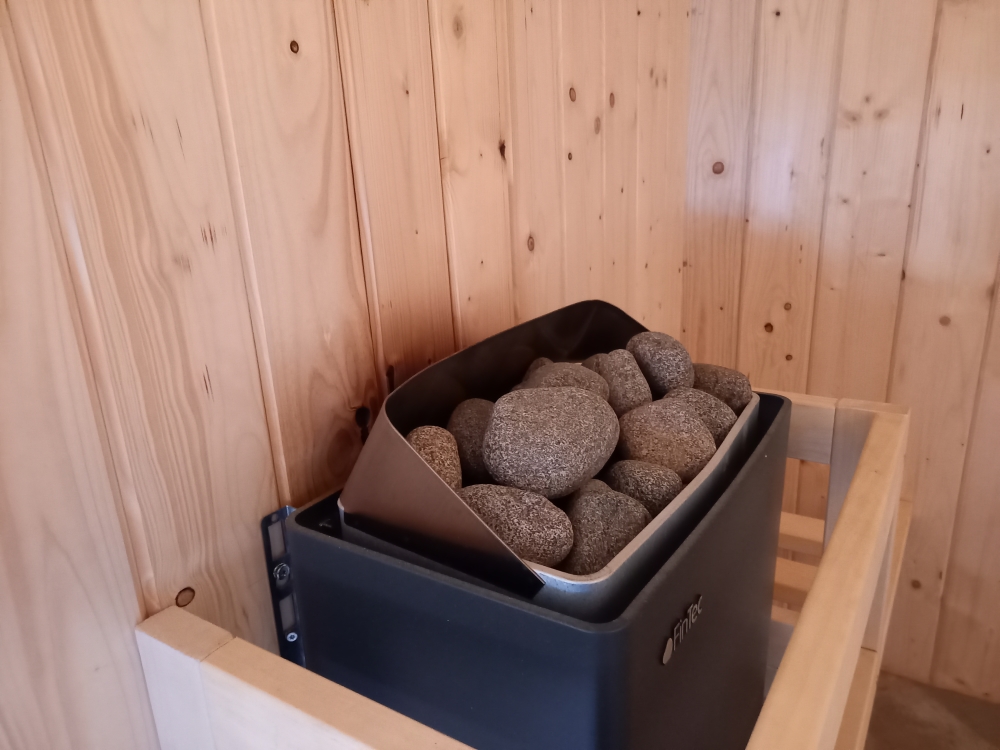

Die Frage hat mich auch umgetrieben. Mein Eigenbau verwendet ja Teile einer älteren gebrauchten Sauna (z.B. Ofen). Beim Verkäufer hatte ich die Sauna noch aufgebaut getestet und gesehen, dass das Holz hinter dem Ofen verfärbt und voller Flecken war. Zwar nix bedenkliches aber doch unschön.
Ich habe dann schwarze Feinsteinzeug-Fliesen hinter dem Ofen angebracht, um die Bretter dort etwas vor Verfärbung und vor Aufguss-Spritzern zu schützen. Die Keramik sollte ja eine gute Wärmeabschirmung bieten.
Momentan sind die nur mit dünnen Nägeln "angeheftet" weil ich sicher gehen wollte, dass die Fliesen nicht reißen, scheint aber zu halten, denn inzwischen fanden etliche Saunagänge statt und es war auch schonmal über 100° C warm.
PeterHadTrapp hat folgendes Bild hochgeladen: (klick drauf, zum vergrössern)
Ich denke es spricht nichts gegen diese Lösung oder?
singlemalt statt single-speed

11.1.2021 - 22:32 Uhr
Der Ofen unten ist auch schön heiss, nicht nur oben über & neben den Steinen.
Wie wäre es mit Kacheln bis zum Boden?
Oder ist der Ofen wie beim obrigen Ofen auch, an die Wand geschraubt?

Richtig, der Ofen hängt an der Wand.
Das Bild stimmt auch nicht mehr ganz. Unter dem Ofen liegt jetzt ein Auffangblech und die beiden Fliesen, die auf dem Foto noch unter dem Ofen liegen) sind jetzt an der Wand an der Schmalseite über dem Ofen.

Das der Ofen unten heiss wird, kann ich nicht bestätigen. Ich würde da nur von Warm sprechen,also keine Gefahr. Hängt aber auch mit der Bauart zusammen.
@ PeterHadTrapp
Bei den Fliesen kommt es meines ermessens darauf an, wie lange der Ofen in Betrieb ist, da sie die Wärme doch recht gut weiterleiten. Ich würde sie mit ca 2cm Hinterlüftung und möglichst wenig Kontaktpunkten zum Holz (im Bereich oberhalb des Ofens) anbringen.
Die Mindestabstände zu den Wänden gibt der Hersteller des Ofens vor. Bei einem alten Ofen kann das natürlich schwierig sein, hier die richtigen Daten zu bekommen. Bei meinem Ofen waren auch noch maximle Abstände angegeben.

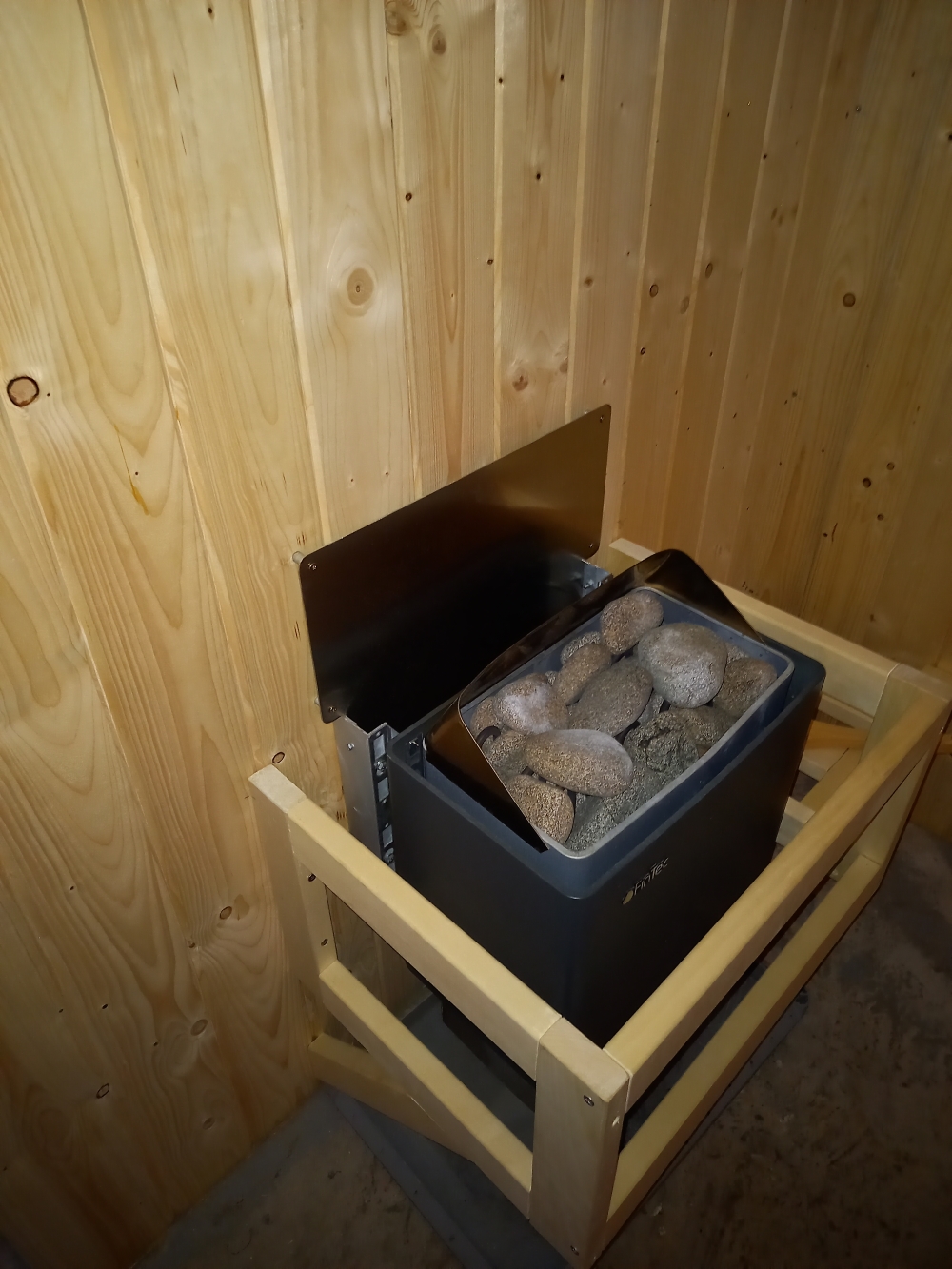

So, möchte noch mal berichten wie weit das jetzt bei mir ist. Meinen Ofen habe ich etwas weiter von der Wand weggesetzt es sind jetzt 8cm bis zur Wand (vorher waren es nur 3cm). Die Temperatur hinter dem Ofen an der Wand hat nun bei Maximaler Heizleistung 105 Grad. Die Temperatur an der Decke über dem Ofen hat auch Maximal 105 Grad. Was denkt Ihr, ist das OK so ?

unter beachtung der konvektion ist es trotzdem noch zu viel seitliche abstrahlung, obwohl nicht gefährlich..nochmal der hersteller hat die daten, die muß er zur prüfung des ofens vorlegen - abgleichen, er ist zur hilfe verpflichtet
Du hast den Ofen aber nicht direkt auf dem Boden stehen, sondern mit mindestens 18cm Abstand zum Boden an der Wand hängen? (Ich gehe hierbei vom Modell Irmina aus, um das es sich, wenn ich die Bilder richtig deute, handelt.)
Das wird für eine vernünftige Luftzirkulation durch den Ofen benötigt, andernfalls kann es zu einem Wärmestau kommen.

der Ofen hat überall etwas mehr als die Mindestabstände auch unten etwas mehr als 18cm. Ja Du hast Recht es ist das Modell Irmina.

meine Steine habe ich mit dem Ofen gekauft so wie von dem Händler empfohlen.

da kann ich bzgl. der runden saunasteine nur zustimmen. wasser verdampft besser. es gibt auch kaum mehr ein durchtropfen
die 10 kg-packung reicht für den heimsaunaofen dicke aus.
wir haben die erfahrung gemacht, das in der erstausstattung der sauna 5kg als oberste erste zwei schichten ausreicht

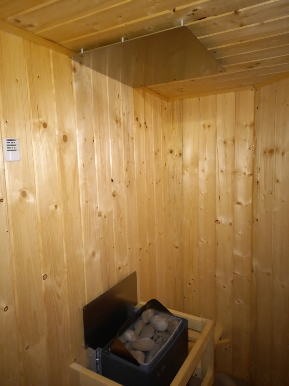

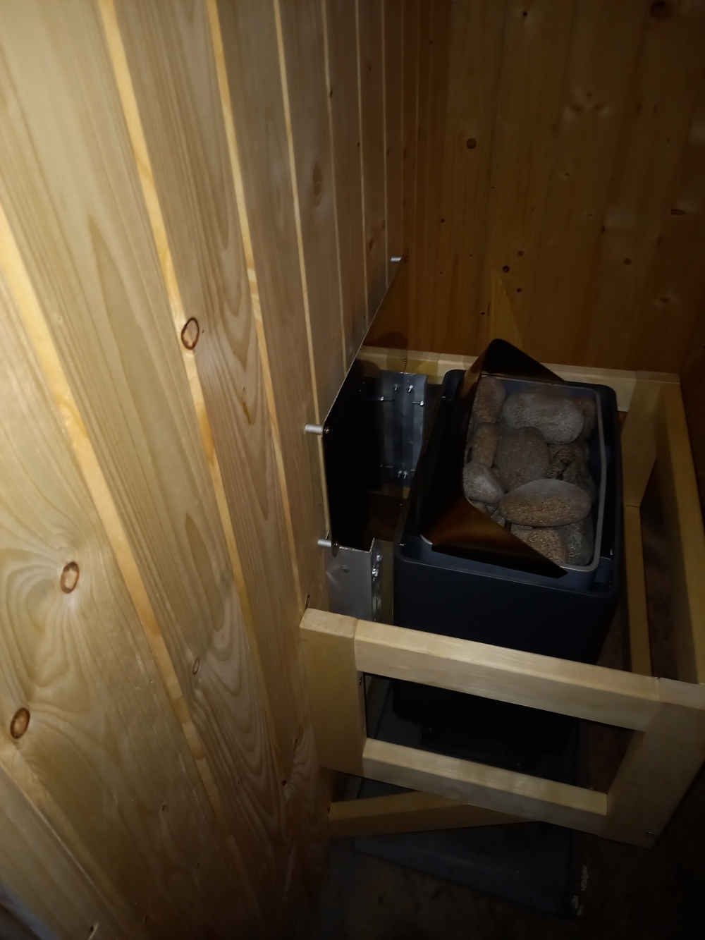

Heute habe ich den Verkäufer ans Telefon bekommen. Der sagte mir hinter dem Ofen wäre eine Temperatur von 130 Grad + 20 Grad = 150 Grad zulässig. Er hat mir auch noch geraten ein Edelstahlblech hinter den Ofen zu machen (mit 2cm Wandabstand).
Ich hab mir schon ein paar neue Bretter besorgt und ein Blech ist auch bestellt.....
Sobald ich alles montiert habe werde ich berichten....... vielleicht gibts ja dann auch noch neue Steine

Ich persönlich finde die runden Steine sehr formschön.
Saunasteine.de ist aber eine gute Adresse um nachzufragen ob die runden Saunasteine die richtigen für deinen Ofen sind.
Hinter der Seite verbirgt sich nämlich dein Ofenhersteller FinTec in Münchberg.
Ich vermute mal dass die zu kaufenden Saunasteine von nicht sehr vielen unterschiedlichen Hrstellern kommen.
Aber vielleicht weiß hierzu jemand mehr.
In deinem Fall könnte ein Anruf dir die Kosten für neue Steine sparen.

Wolfgang G. ist offline Wolfgang G.  Re: Hitzeschutz hinter Saunaofen ? Antworten Zitatantwort Einzelbeitrag drucken Dieses Thema weiterempfehlen
20.1.2021 - 14:42 Uhr
34 Posts
@ Stefan O.
ich habe meinen Ofen bei Saunasteine.de gekauft. Die Öfen werden in China produziert. Wenn man auf der Seite von meinem Ofen ganz nach unten geht dann kann man auch die Saunasteine sehen die als Zubehör aufgelistet sind und das sind dann diese Runden. Anbei noch einen Link dazu.
Saunaofen von Fintec
Wolfgang
10.2.2021 - 14:04 Uhr
34 Posts
Ich habe mir hier >>Link<< zwei Edelstahlplatten in der Grösse 500x500x2 gekauft. An der Wand habe ich Abstandshalter von 2cm verbaut und an der Decke 2,5cm Abstandshalter. Die verkohlten Bretter an der Wand habe ich gegen 4 neue getauscht. Der Ofen sitzt wie weiter oben schon geschrieben auch noch etwas weiter von der Wand entfern. Habe jetzt sicher schon 7-8 mal Sauniert und muss sagen es ist wesentlich besser als vorher, würde ich wieder so machen.
Wolfgang G. hat folgendes Bild hochgeladen: (klick drauf, zum vergrössern)

Hier nmoch ein Bild
Serolend ist offline Serolend  Re: Hitzeschutz hinter Saunaofen ? Antworten Zitatantwort Einzelbeitrag drucken Dieses Thema weiterempfehlen
10.2.2021 - 14:52 Uhr
17 Posts
Hallo Wolfgang,
schaut sehr edel aus - gratuliere! Danke für den Link zu den Edelstahlblechen, die vom Preis her voll ok sind.
Am Foto sehe ich dass du den Ofenfühler deutlich neben dem Ofen platziert hast. Ist das in der Beschreibung so vorgesehen oder hast du ihn wegen der sonst schnellen Überhitzung etwas weiter links angebracht?
Roland
10.2.2021 - 15:22 Uhr
34 Posts
Hallo Roland,
in der Beschreibung ist der Fühler direkt mittig in 1,60m -1,80m über dem Ofen eingezeichnet, so hatte ich den auch montiert. Leider hat das nicht wirklich funktioniert. Der Berater bei Fintec sagte mir dann das der Themperaturfühler auf keinem Fall mittig über dem Ofen sitzen soll ????? frage mich nur warum das dann so in der Beschreibung steht. Auf jeden Fall habe ich das Teil dann etwas seitlich versetzt und jetzt geht das problemlos.
finsterbusch ist offline finsterbusch  Re: Hitzeschutz hinter Saunaofen ? Antworten Zitatantwort Einzelbeitrag drucken Dieses Thema weiterempfehlen
10.2.2021 - 16:24 Uhr
1380 Posts
je weiter weg der fühler aus dem hitzestrom des ofens kommt - umso heißer wird es in der sauna, weil er später abregelt..
(und der hersteller will nie in produkthaftung genommen werden)
Mitglied Frank Finsterbusch ist leider im Juli 2021 verstorben
10.2.2021 - 17:08 Uhr
34 Posts
Ich denke genau das ist der Grund.....
PeterHadTrapp ist offline PeterHadTrapp  Re: Hitzeschutz hinter Saunaofen ? Antworten Zitatantwort Einzelbeitrag drucken Dieses Thema weiterempfehlen
20.2.2021 - 19:16 Uhr
247 Posts
Sehr schöne Lösung mit den Blechen, gefällt mir super.
Wobei ich nicht glaube, dass das Blech an der Decke nötig gewesen wäre, aber schaden kanns nicht.
