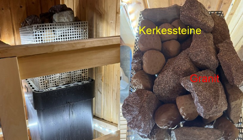

Was ich vergessen habe zu erwähnen, ich habe meine Saunasteine gewechselt. Die alten Steine waren verschlissen. Seit kurzem habe ich Kerkes-Steine.

Du schreibest das Du Kerkes-Steine mit dem Ofen erwärmst.
Kann Du den Unterschied zu den normalen Steinen kurz erklären.

Ich habe die Sauna Karibu Lilja, der 9 KW-Ofen war im Bundle dabei. Die Decke der Sauna habe ich zusätzlich noch mit 100mm Holzfaser gedämmt.
Die Kerkessteine habe ich wegen der langen Wartungsfreiheit genommen. Sind zwar sehr teuer, aber halten sehr lange.

Ich habe einen freisehenden Ofen, weil ich etwas mehr Steine auf dem Ofen habe.
Die Öfen mit der Wandmontage, sagen mir nicht zu, weil die Wärmequelle zu nahe an der Wand ist. Ich hatte von vorne rein vor, die Steine zu erweitern. Die Aufheizzeit hat sich verlängert, aber das ist nicht von meinem Interesse. Meine Sauna verhalten ist deinem sehr Ähnlich, ich gehe gerne bei ca. 45° bis 50° für eine halbe Stunde rein. Danach wird die Temperatur bei uns auf 73° gestellt. Meistens gehe wir 3 -4 Leute zweimal die Woch in die Sauna bei 73°, es werden bei drei Durchgängen ca. 4,5L Wasser auf den Ofen verteilt. Es kommt vor wenn zu schnell aufgegossen wird das Wasser durchfließt. Habe letzte Woch noch etwas geändert, habe mir Kerkes Steine besorgt und dies unter der Oberen Schicht Granitsteine verteilt, seitdem waren wir viermal in der Sauna und es ist weniger als 25% eines Fingerhutes Wasser durchgelaufen. Also war dies erfolgreich. Und gefühlt war auch mehr Dampf in der Kabine. Es werden einige sagen das 73° keine hohe Temperatur ist aber wir haben eine Luftfeuchtigkeit von über 80%, und da gehen schon einige Gäste raus weil die Wärme mehr auf der Haut zu spüren ist.
Mein Ofen ist ein Harvia Senator 9 kW
Mit der Steuerung musste mal schauen, ob die vorhandene passt
Herstellerseitig mit 40kg Steine auszustatten, habe selber jetzt 90 kg Steine drauf.
Ein Bild sagt mehr als tausend Worte.
Mike_h hat folgendes Bild hochgeladen: (klick drauf, zum vergrössern)
Kein Link
Aber eine kleine Hilfe zum nachlesen, wenn es einigen weiterhilft ist das Ziel erreicht. Einfach kopieren und über suchen finden
Meine Sauna, vielleicht hilft dies einigen bei ihrem Vorhaben
Liebe Grüße aus dem Frankenland

das ist eigentlich keine schlechte Idee die Steinmenge so zu erhöhen. Ich habe die Granitsteine, weil die waren fertig, gegen Kerkes komplett getauscht. Gefühlt machen die ordentlich Hitze und speichern die Wärme dazu besser. Sind bei einer großen Steinmenge aber schon sehr teuer.
Ist der Korb auf dem Saunaofen aus Edelstahl? Hast Du den selbst gebaut?

Hay
Habe die Teile fertigen lassen aus Edelstahl dann zusammen geschraubt.

Steinmenge Mischbetrieb geht auch, wir sind sehr zufrieden mit derr letzten änderung.
Such mal den Ofen über Idealo oder anderen.
Saunasteuerung habe ich eine einfache brauch keine App bin sowieso vor Ort.
Kein Link
