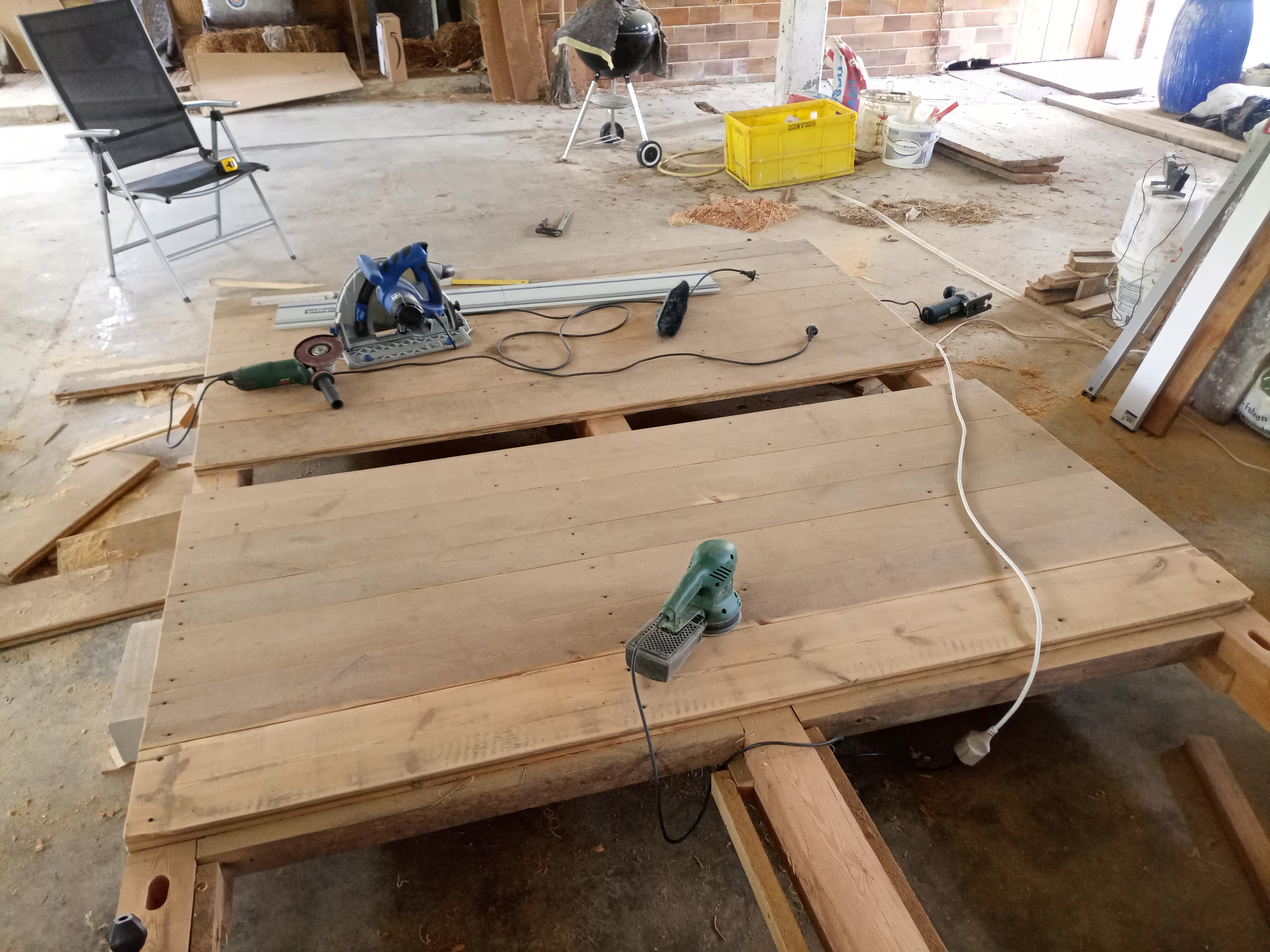

28 Posts
Los gings dann mit dem Bau der Grundonstruktion und der drei Bodenplattenelemente.
Bastelbua hat folgendes Bild hochgeladen: (klick drauf, zum vergrössern)

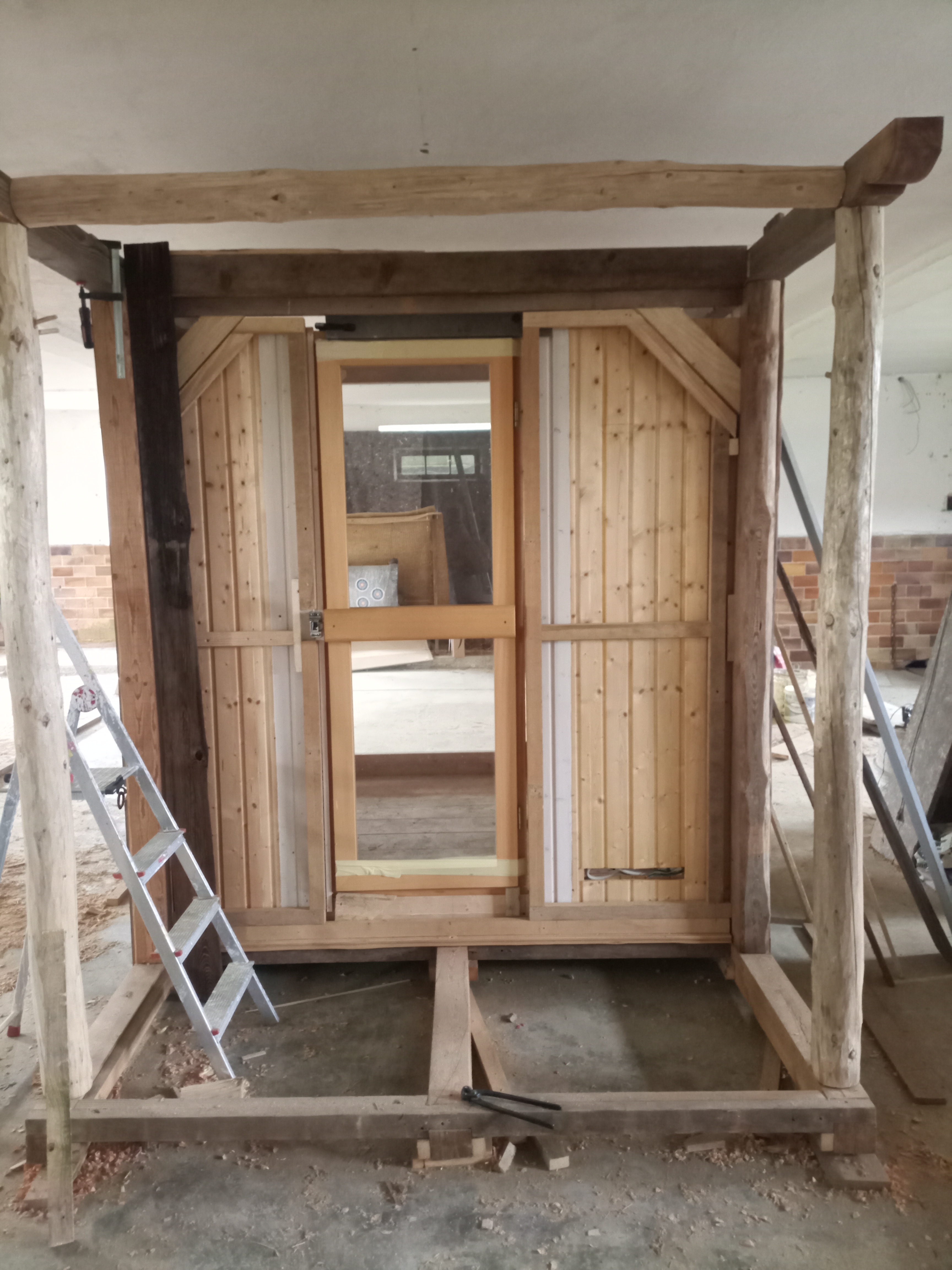

28 Posts
gefolgt von einem Fachwerk, oder so ähnlich anmutenden Konstruktion die den eigentlichen Saunakörper umschließt. Dabei habe ich die Streben und Kopfbänder platztechnisch nur in Brettform ausgeführt. aber ohne Stabilisierung geht es nicht.

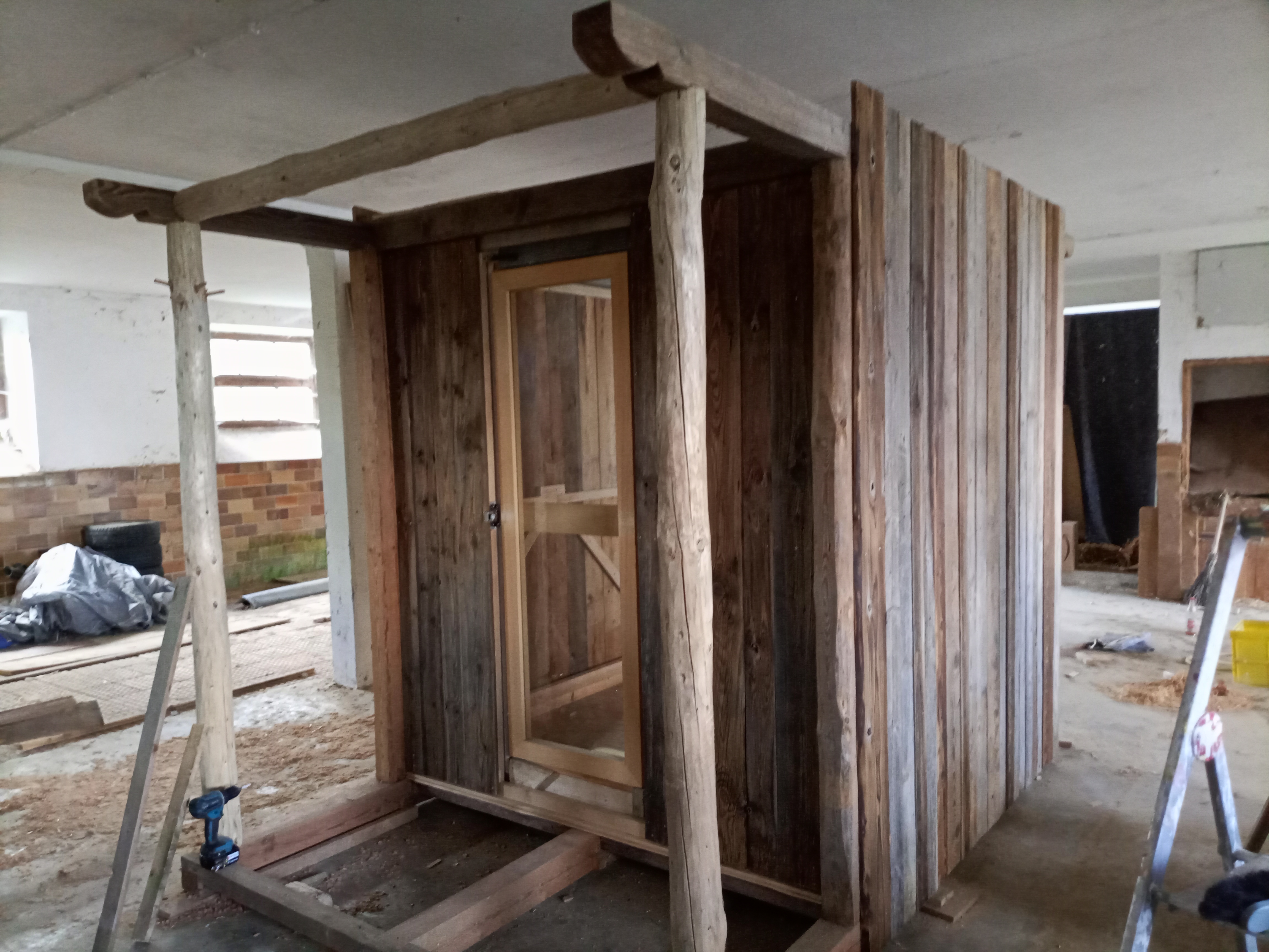

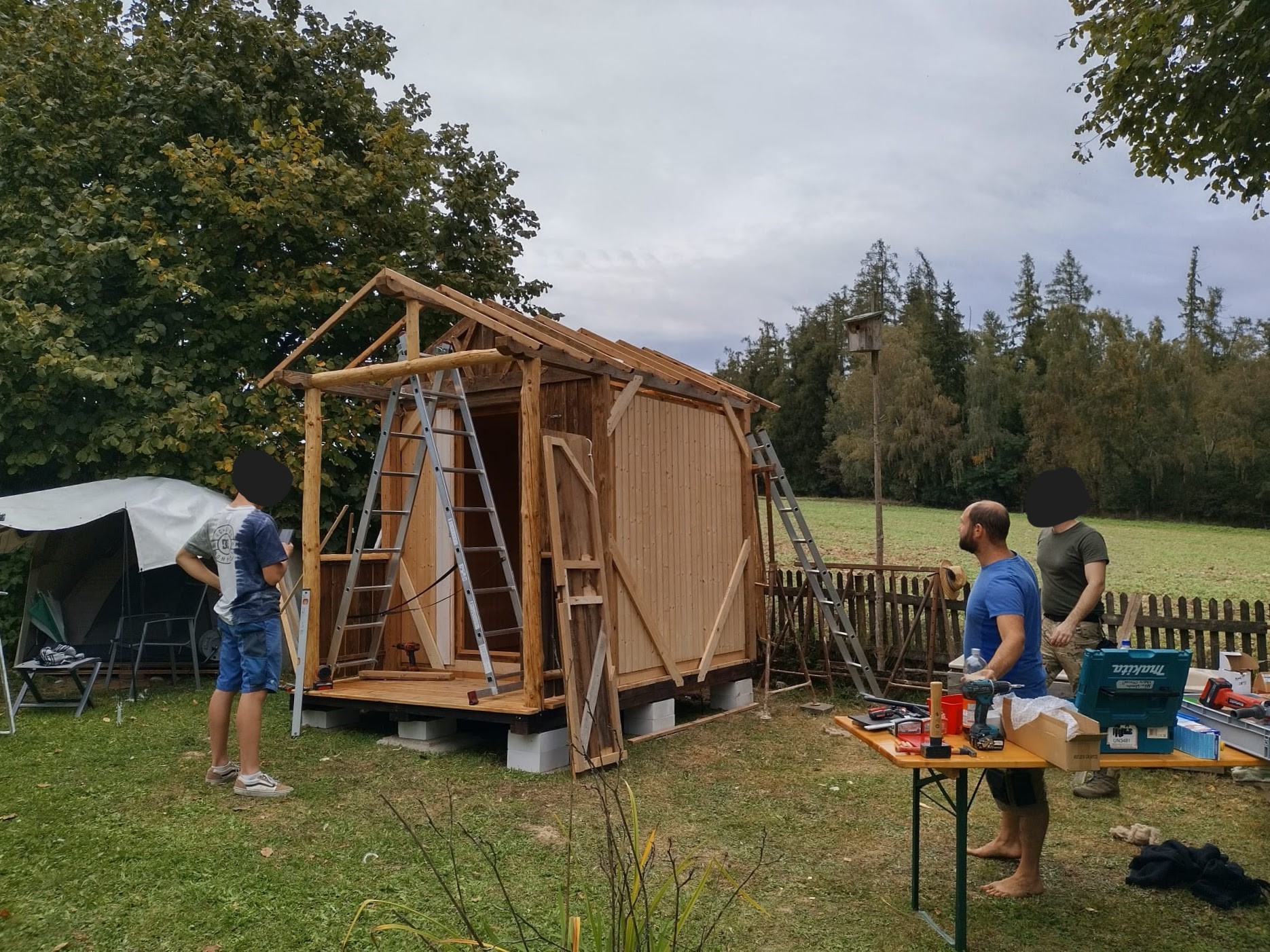

28 Posts
Die Wandfächen sind auch von mir vorgefertigte Tafeln die nur eingesetzt werden müssen

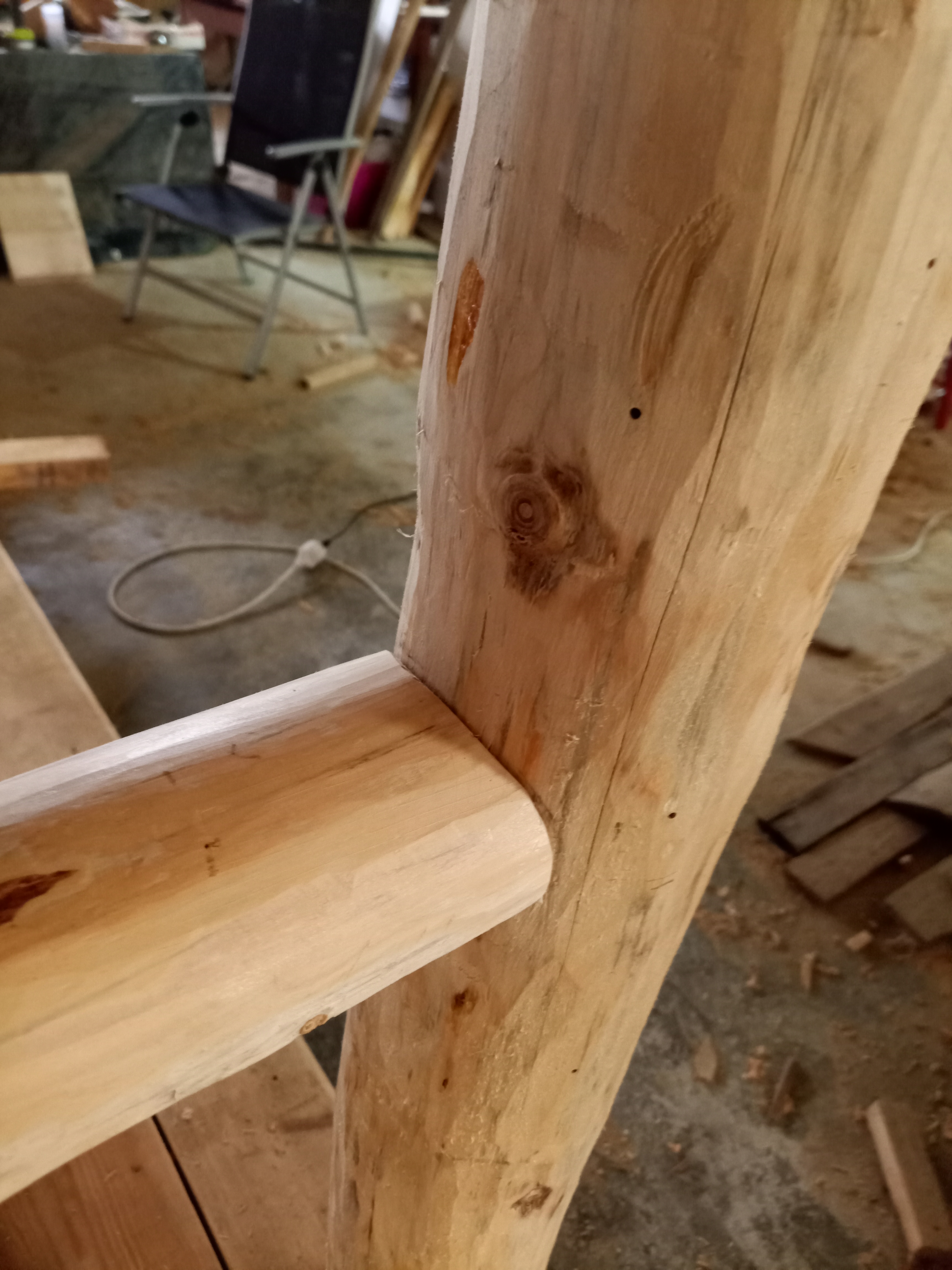

28 Posts
auch die Veranda nimmt gestallt an. Die Stämme vorn sind nur gescheppst mit einem Zieheisen und etwas nachgeschliffen.

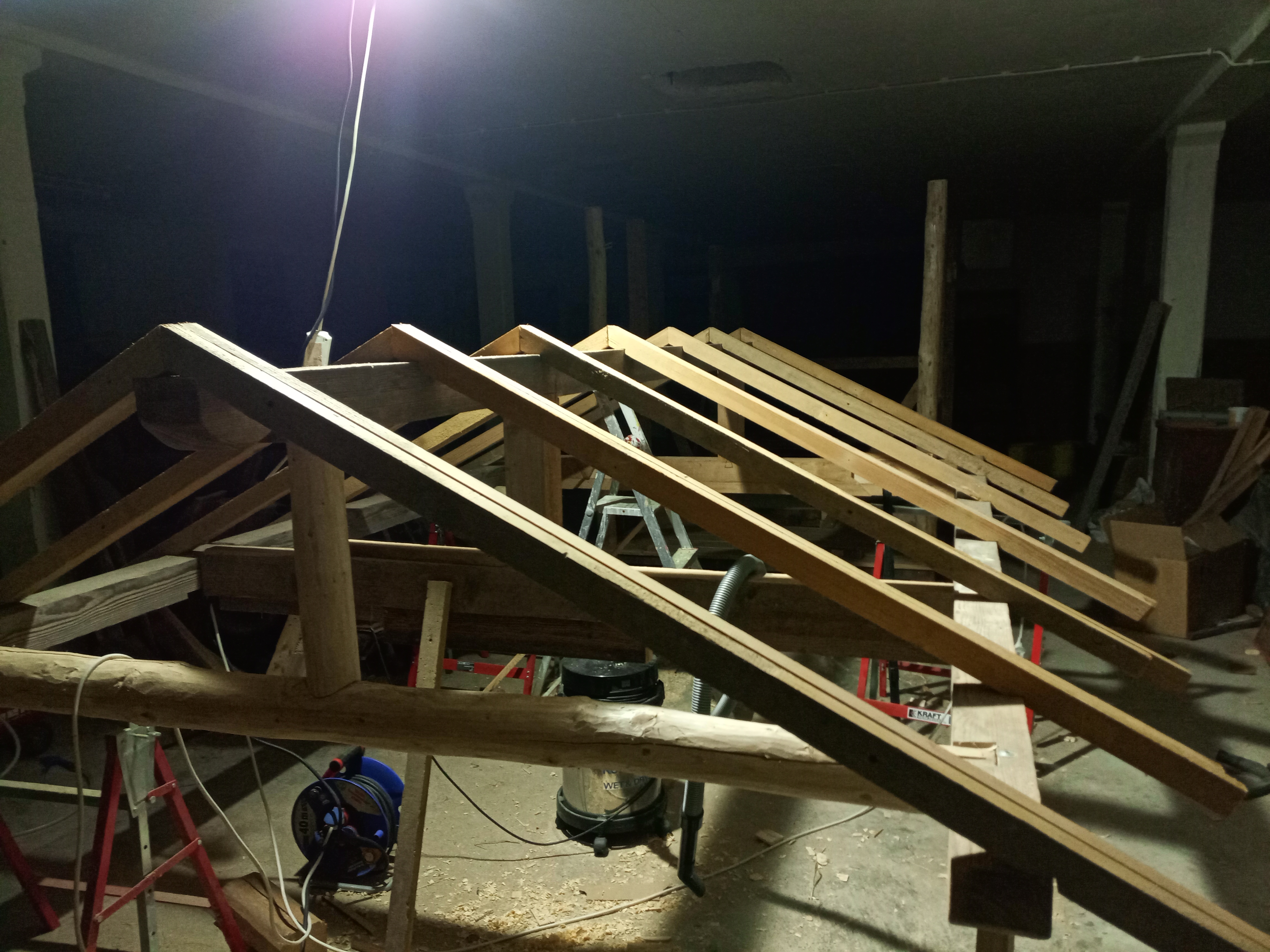

28 Posts
Für den Dachstuhl musste ich höhenbedingt in dem Raum, den oberen Kranz abnehmen und auf Böcke ausweichen.

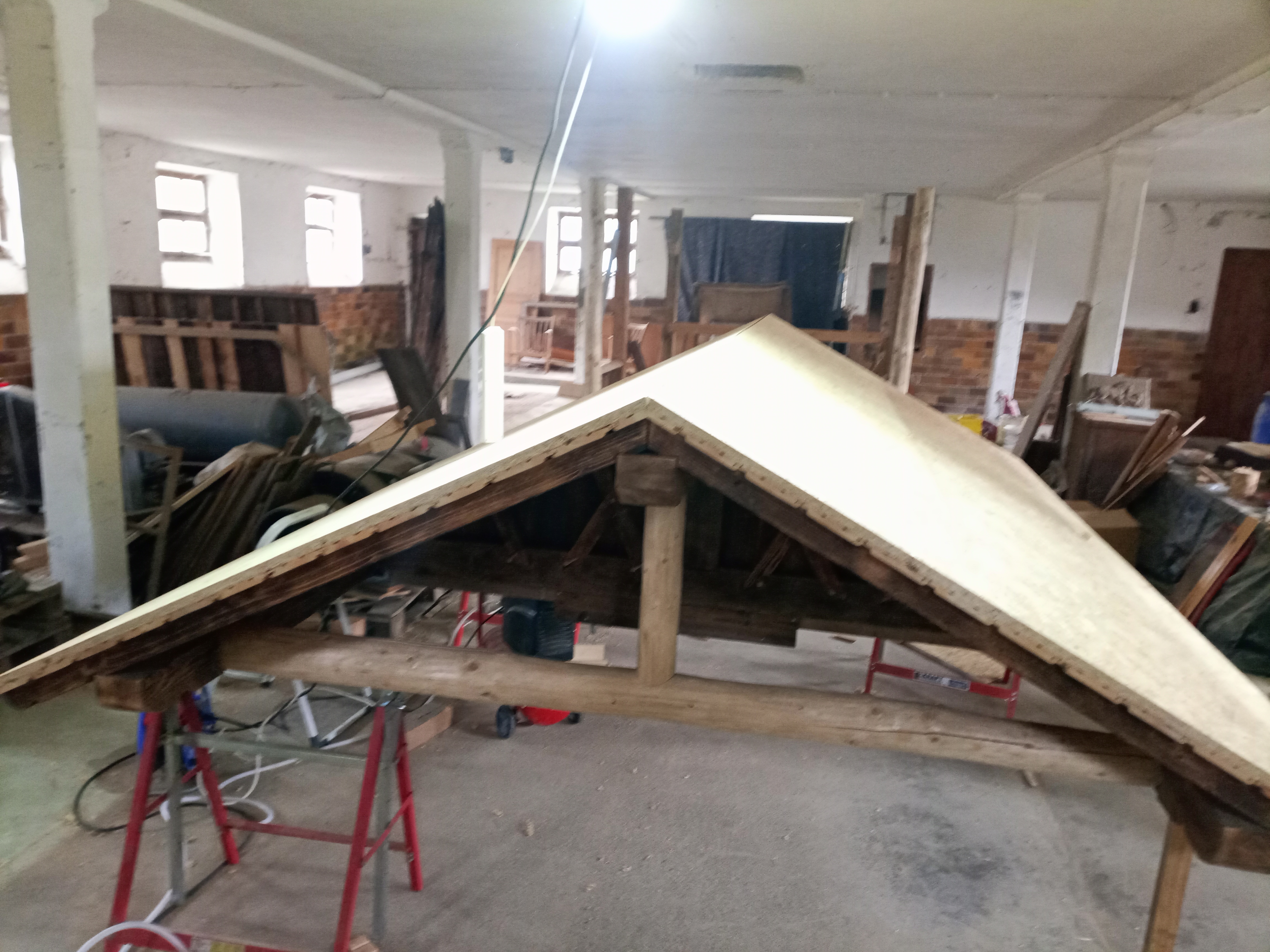

28 Posts
Gebrauchte Nut und Federbretter zur Untersicht, offenliegendes sichtbares OSB war für mich bei diesem Prokjekt undiskutabel

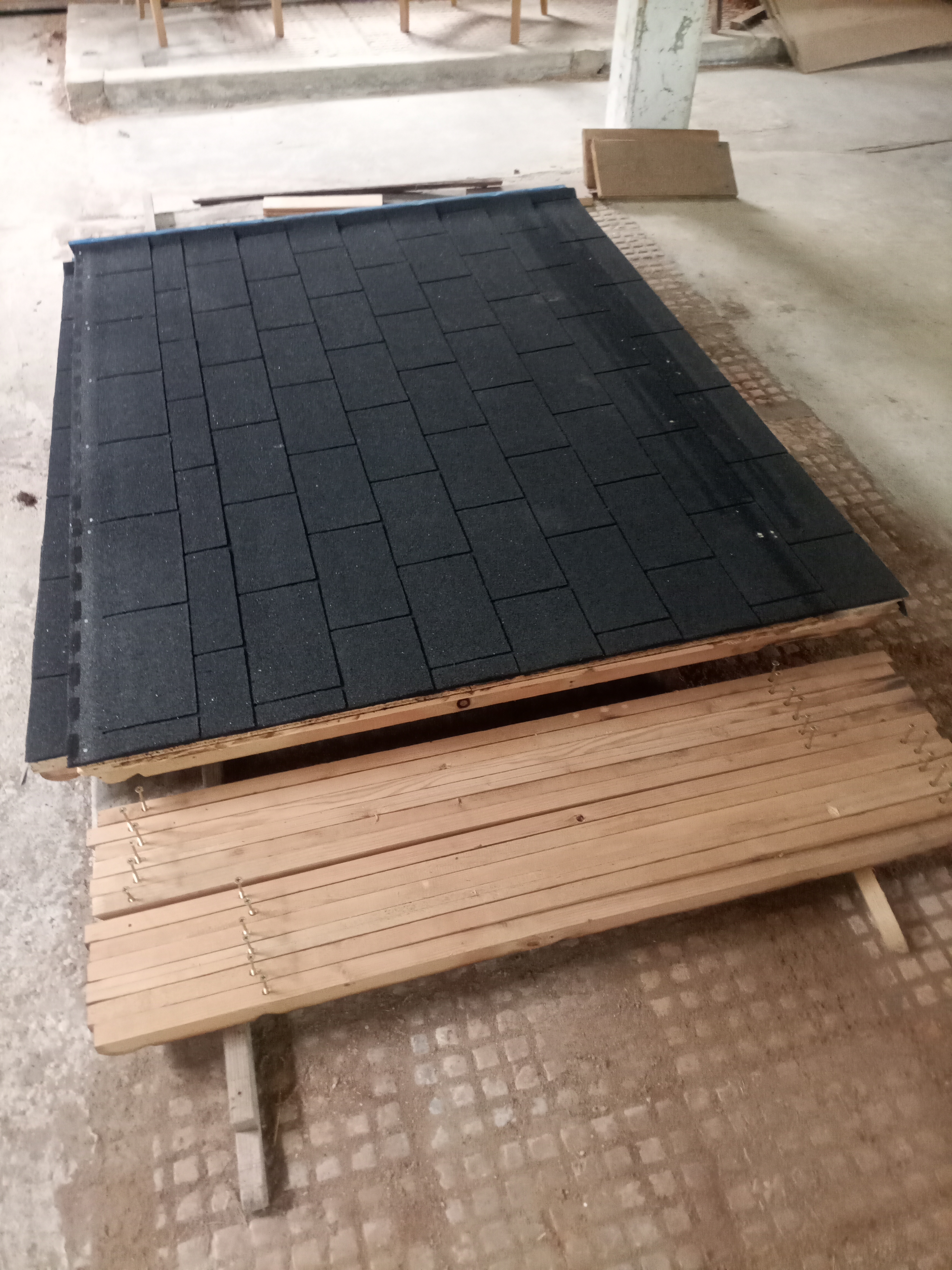

28 Posts
In vier fertig gedeckten Dachelementen wird es zur endmontage vorbereitet.

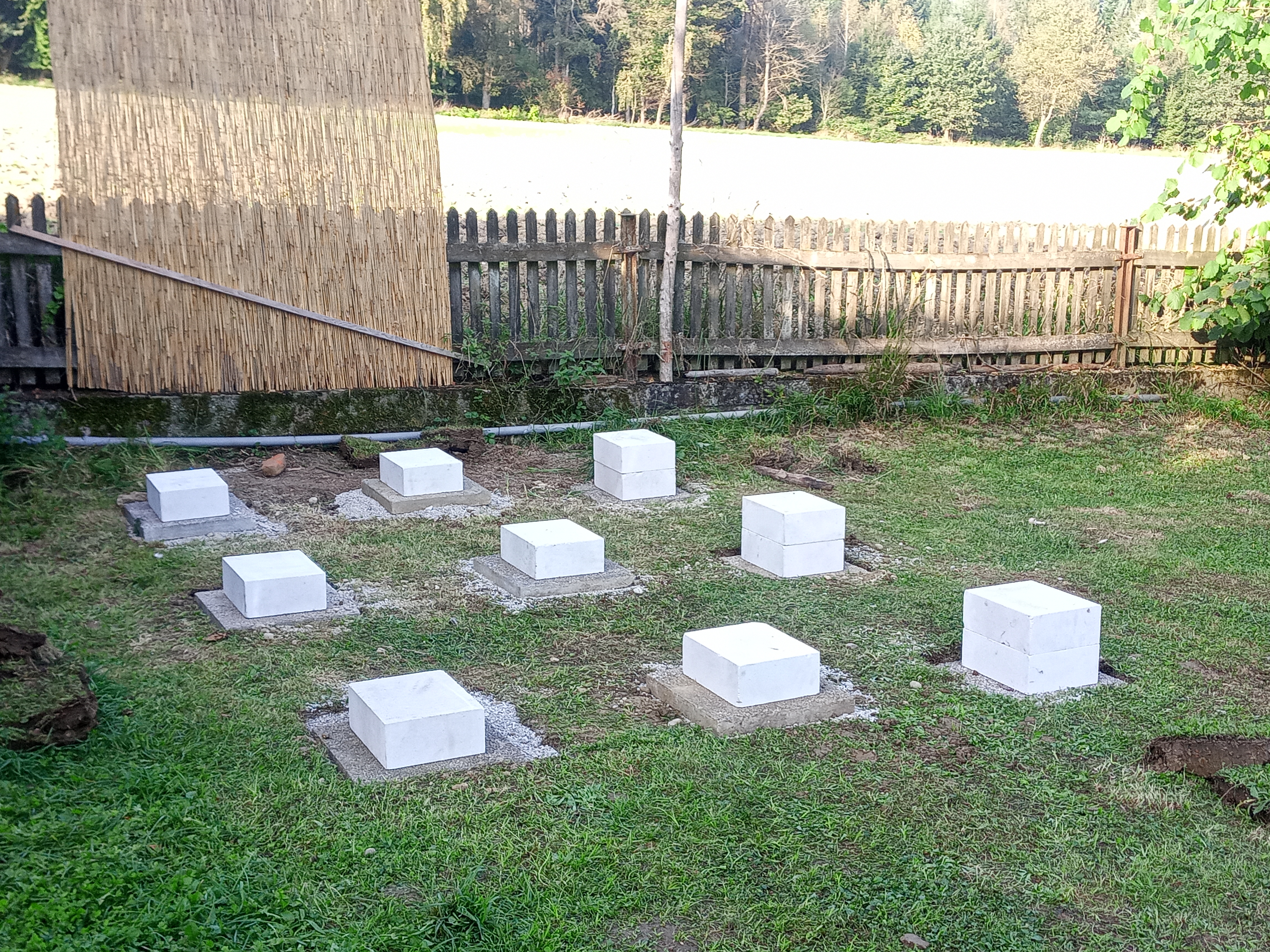

28 Posts
Puntfundamente entstanden mit platten und schweren Kalksandsteinen

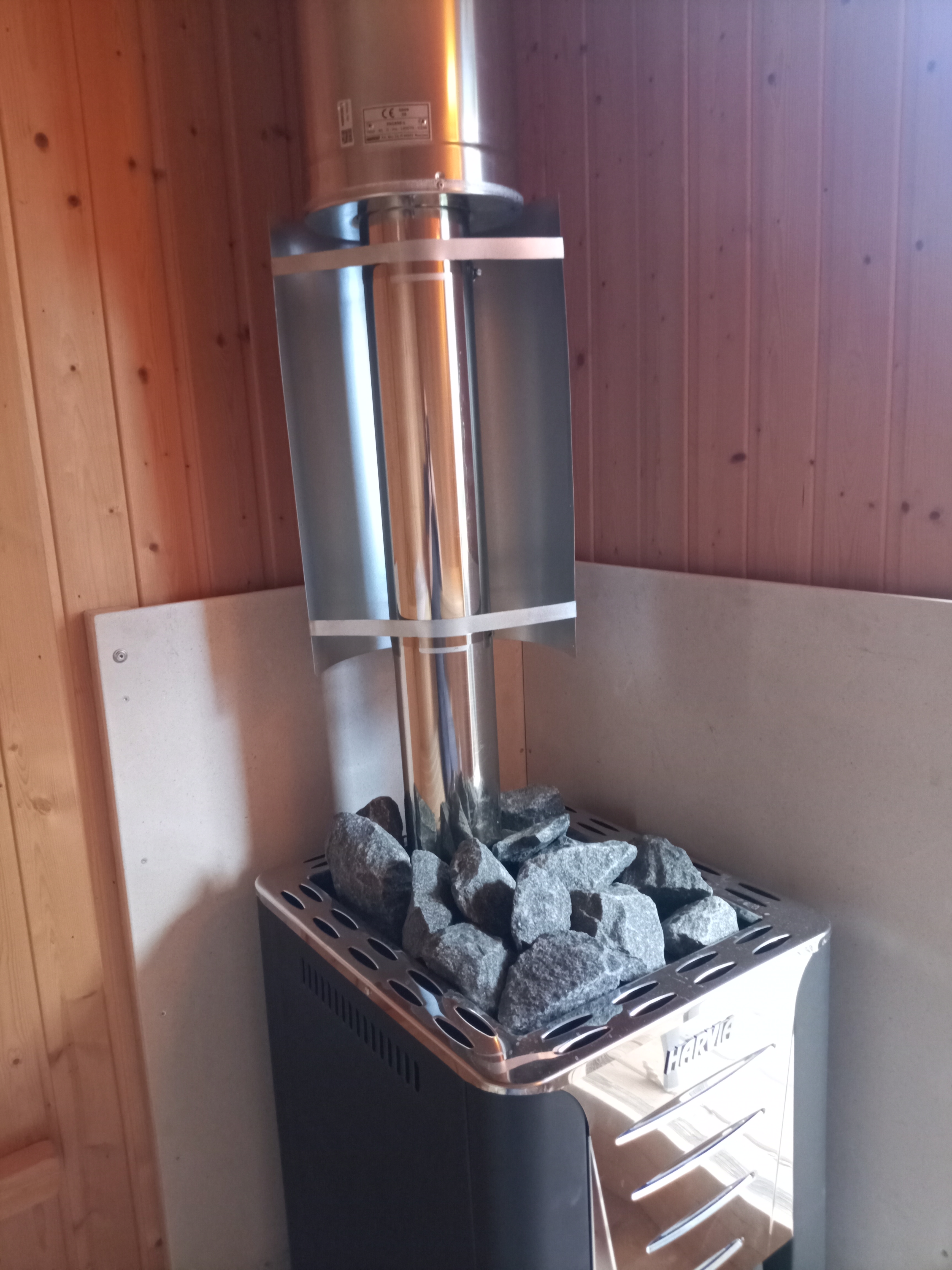

28 Posts
Für den Ofen Ich habe mir einen zusätzlichen Reflektor gebastelt, der aber seine Aufgabe als Strahlungsschutz ganz gut macht.

28 Posts
Ja gerade bei der Decken- und weiter bei der Dachdurchführung ist der Abstand sehr wichtig. Darum auch der zusätzliche Hitzereflektor zu den Holzwänden. Ausreichend Zuluft für den Ofen ist auch nicht zu unterschätzen.
