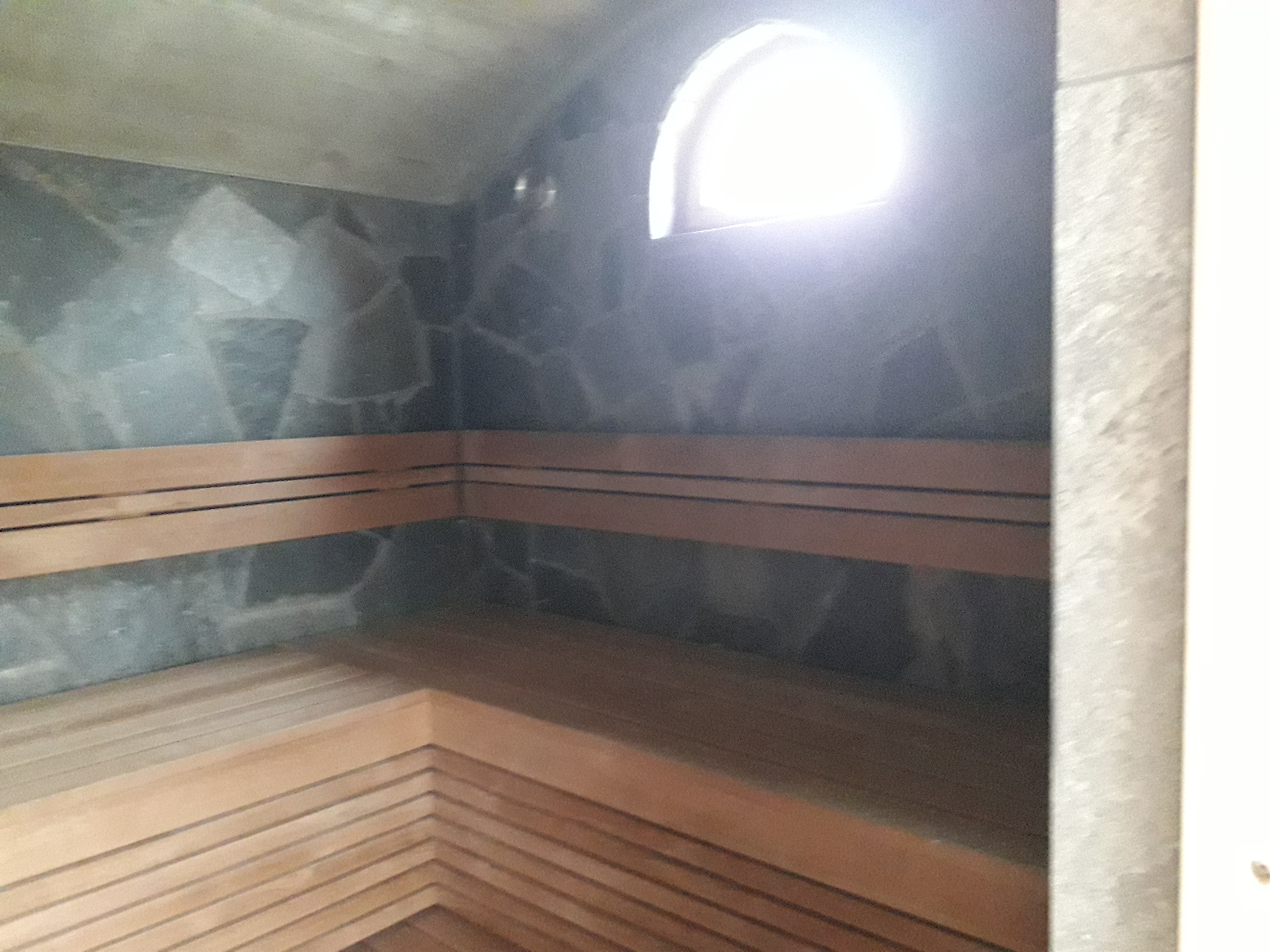

Habe seit Januar 23 Thermoesche in unserer Gartensaune verbaut.
Sehr gut zu verarbeiten. Duftet nach 10 Monaten wie am ersten Tag, sehr angenehm.
Haben min 3x im Monat Banjaaben, also wasserspiele.
Das Material macht bis jetzt alles sehr dankbar mit.
Keine fleckenbildung bis jetzt.
Ich weiß, ist ein kurzer Nutzungszeitraum, aber sehr zu empfehlen.
Kosten lagen bei ca. 500€ für 2 Etagen mit Rückenlehne oben und unten.
2,5m x 2 m übers Eck

Ich muss zuerst verbessern, es ist Thermoespe, nicht Erle!
Die Oberfläche ist A.... glatt und fühlt sich fast "weich" an.
Unsere Füße und vor allem unser Hintertei, wenn auch immer Handtücher dazwischen sind, blieben bis heute unverletzt🤗
Ich hab sie über einen Handwerksmeister bei Gephard Holzhandel in Cham erworben.
Die Espe ist noch ein wenig dunkler und homogener, d.h. man erkennt kaum Jahresringe.
Schön zu verarbeiten, staubt allerdings wie eine MDF Platte beim Schneiden.

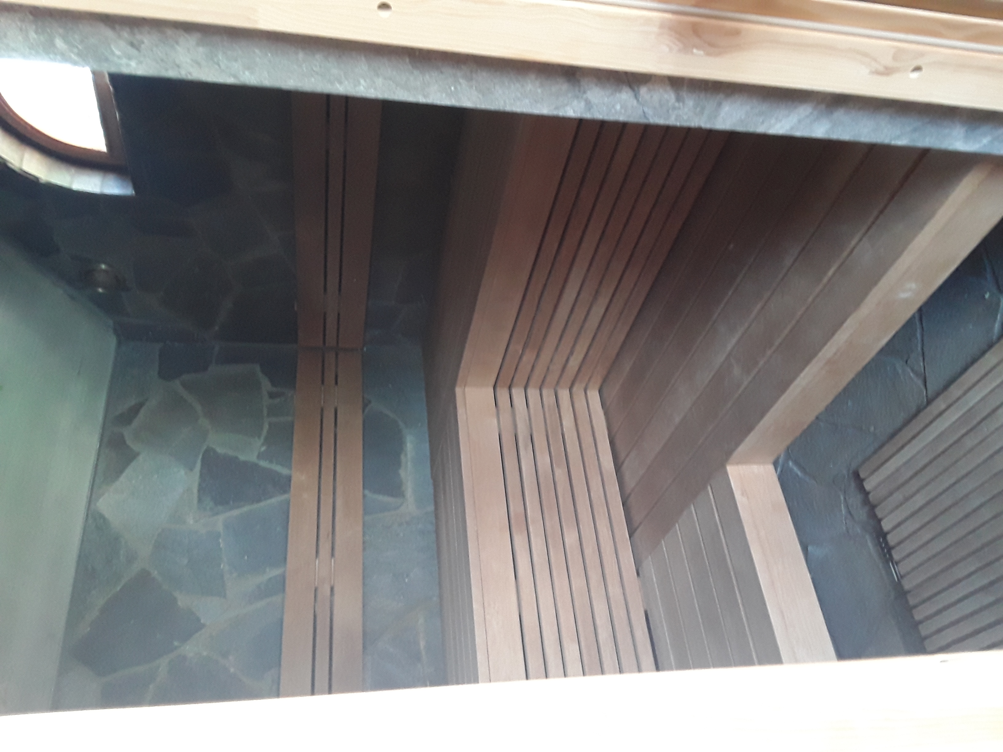

Kein einziges, noch so kleines, Splitterchen.
Weder bei der Verarbeitung, noch im bis jetzt 10 monatigen Gebrauch.
Bekommt Mann*in 🤣 in verschiedenen Dimensionen.
Meine sind 80 mm breit
28 mm dick
Und in den Längen 2,1 m und 3,1 m
So konnte man auch die Bänke ein wenig länger ausführen, ohne viel Verschnitt

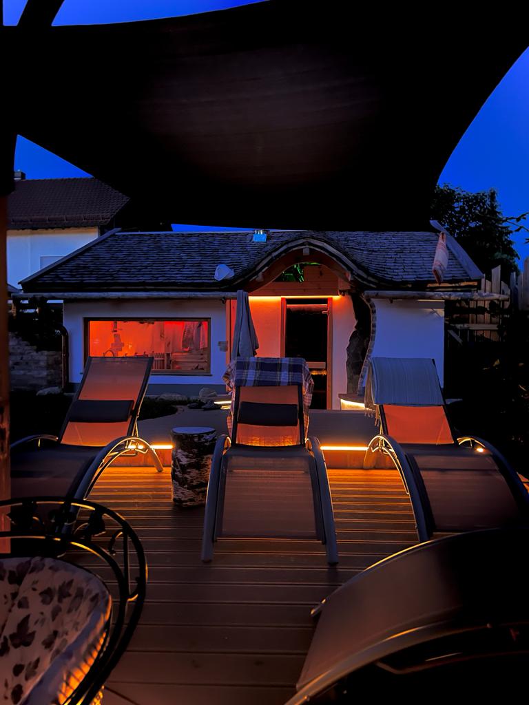

Habe uns eine Gartensauna entworfen und gebaut.
Glaubt mir, bei manchen Saunen muss man nicht heizen, um zu Schwitzen! (Bauaktivitäten im Sommer)
Sie ist hauptsächlich geplant worden um unabhängiger zu sein, und für besondere Saunagänge.
Banja!
Termine für eine richtig schöne Banja sind schwehr zu bekommen!
Außerdem sollte sie einen kleinen Aufenthaltsraum besitzen.
Platzmangel war auch ein Thema. So wurde sie für 6 Personen ausgelegt, wobei für den 2.Gang immer Paarweise oben liegend "geschlagen" werden kann.
Ein Wärmetauscher mit Speicher versorgt die Duschecke mit Warmwasser.
Sie besitzt einen Holzofen, der vom Aufenthaltsraum aus betrieben wird.
Dass macht ein super Ambiente mit lagerfeuerromantik.
Noch ist sie nicht ganz fertig, (Hauswasseranschluss) und muss via Schlauch versorgt werden.
Auch die Warmwasserpumpe funktioniert noch nicht so richtig.
Die "Sauna" wurde auch so konzipiert, dass man sie als Dampfbad nutzen könnte, die nötigen Leitungen sind vorbereitet. Dazu kann man die Bänke innerhalb von wenigen Minuten entfernen. (Sind nicht verschraubt)
Warte noch auf Zeit, und den nötigen Geldsegen für die Erweiterung.
Sämtliche Beleuchtungen wurden mit LED verwirklicht, die in allen Farben, dimmbar, helligkeit, und auch pastelltönen einstellbar sind...........einen Sternenhimmel gibt es auch.
Dass ungewöhnlichste an ihr ist jedoch, sie ist aus Stein!
Dies war der größte unsicherheitsfaktor, aber sie funktioniert super, was mir "viel Saunagänger" Gäste überaus erfreut bestätigten.
Auch kann man die sehr warmen Schiefersteine, wenn man will, direkt als wärmebehandlung z.B. für den Rücken benutzen.
Finanziell sollte sie einer teuren Fasssauner in etwa der selben Größe gleich sein.
Weil wir alles selber gemacht haben ist uns dies auch gelungen.
Seit Inbetriebnahme läufst sie min. 2x die Woche, und ist Treffpunkt für viel Nachtbarn, Verwandte und Freunde
Zu guter letzt haben wir noch eine Terrasse angebaut, um nicht durch häufiges benutzen bedingt, die Wiese in Matsch zu verwandelt.
Ein Tauchbecken ist geplant, die nötigen Anschlüsse wurden ebenfalls bereits verbaut.

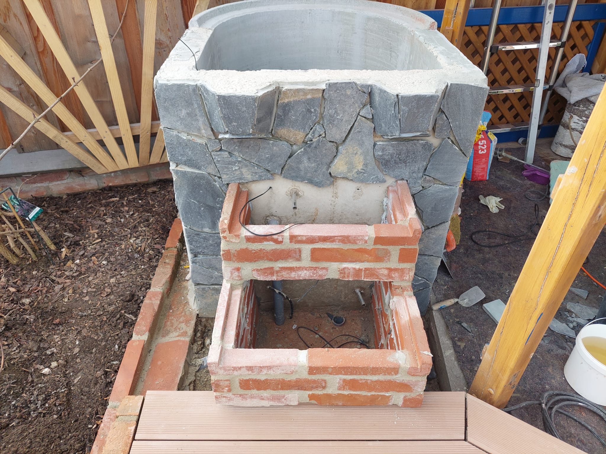

Hier der Eingang
Steidl Josef hat folgendes Bild hochgeladen: (klick drauf, zum vergrössern)

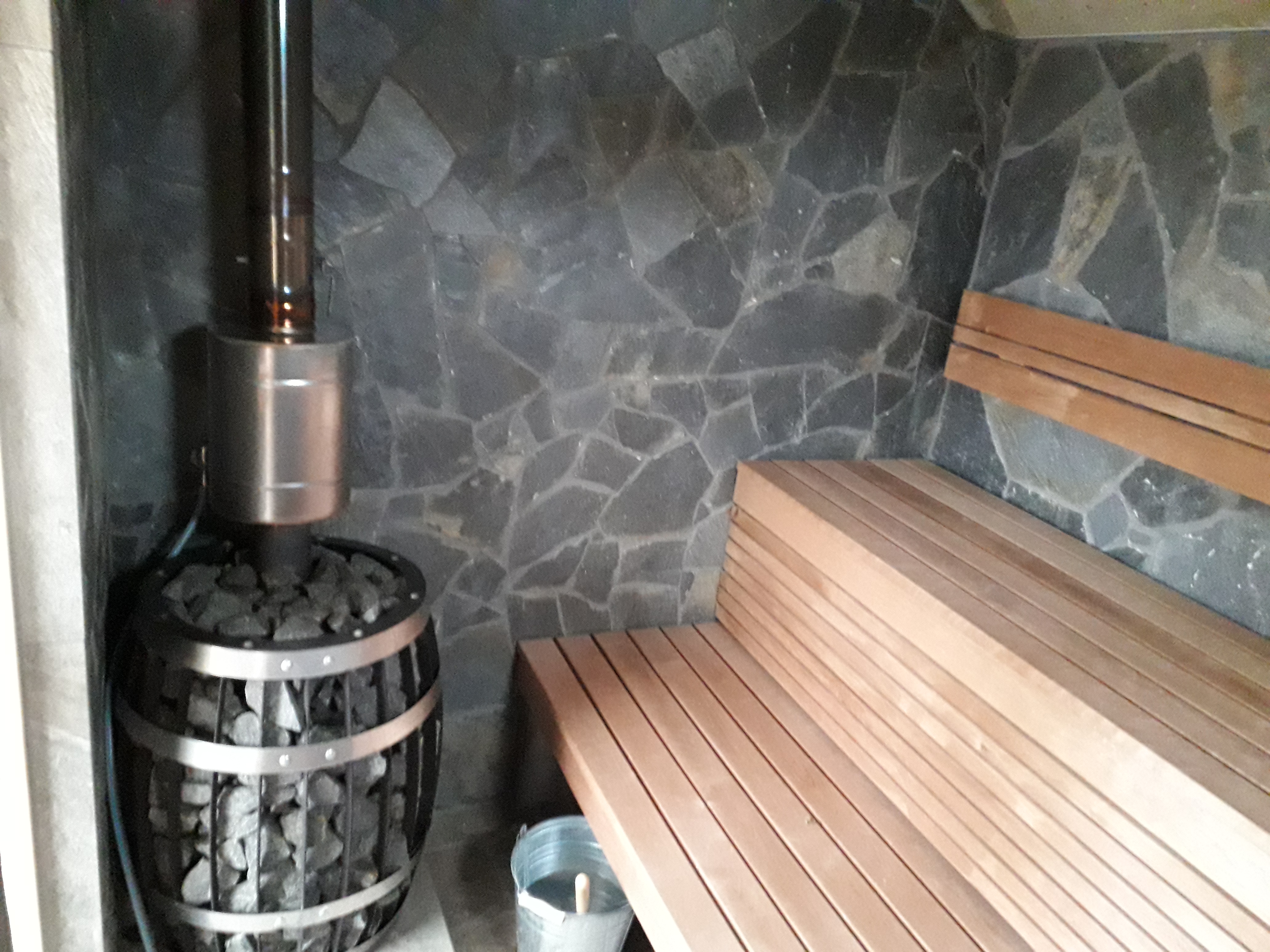

Der Aufenthaltsraum

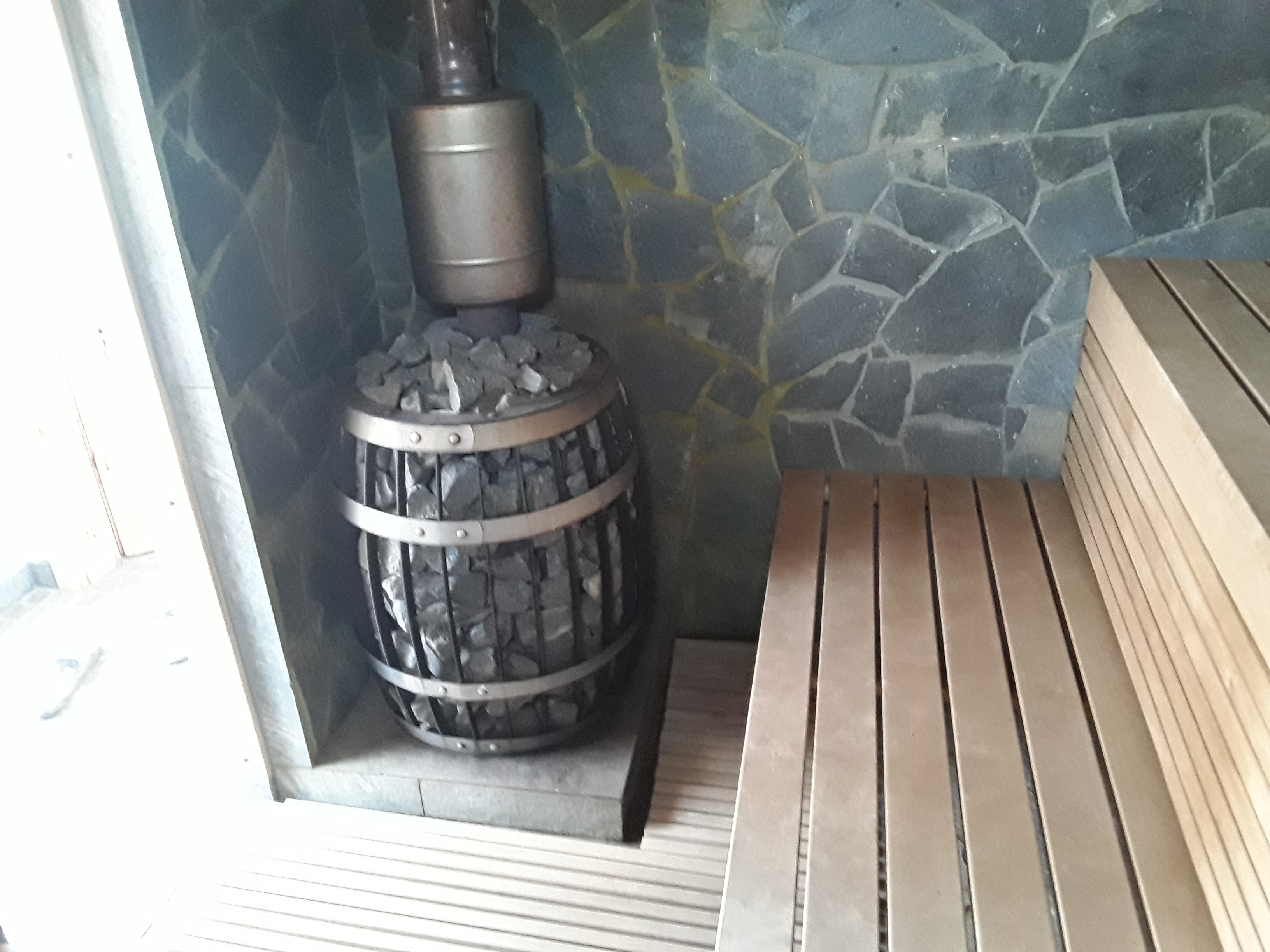

Der Ofen

Die Terasse
Liebe Grüße aus der "Gnackwatschnsauna"
Genickorfeigensauna

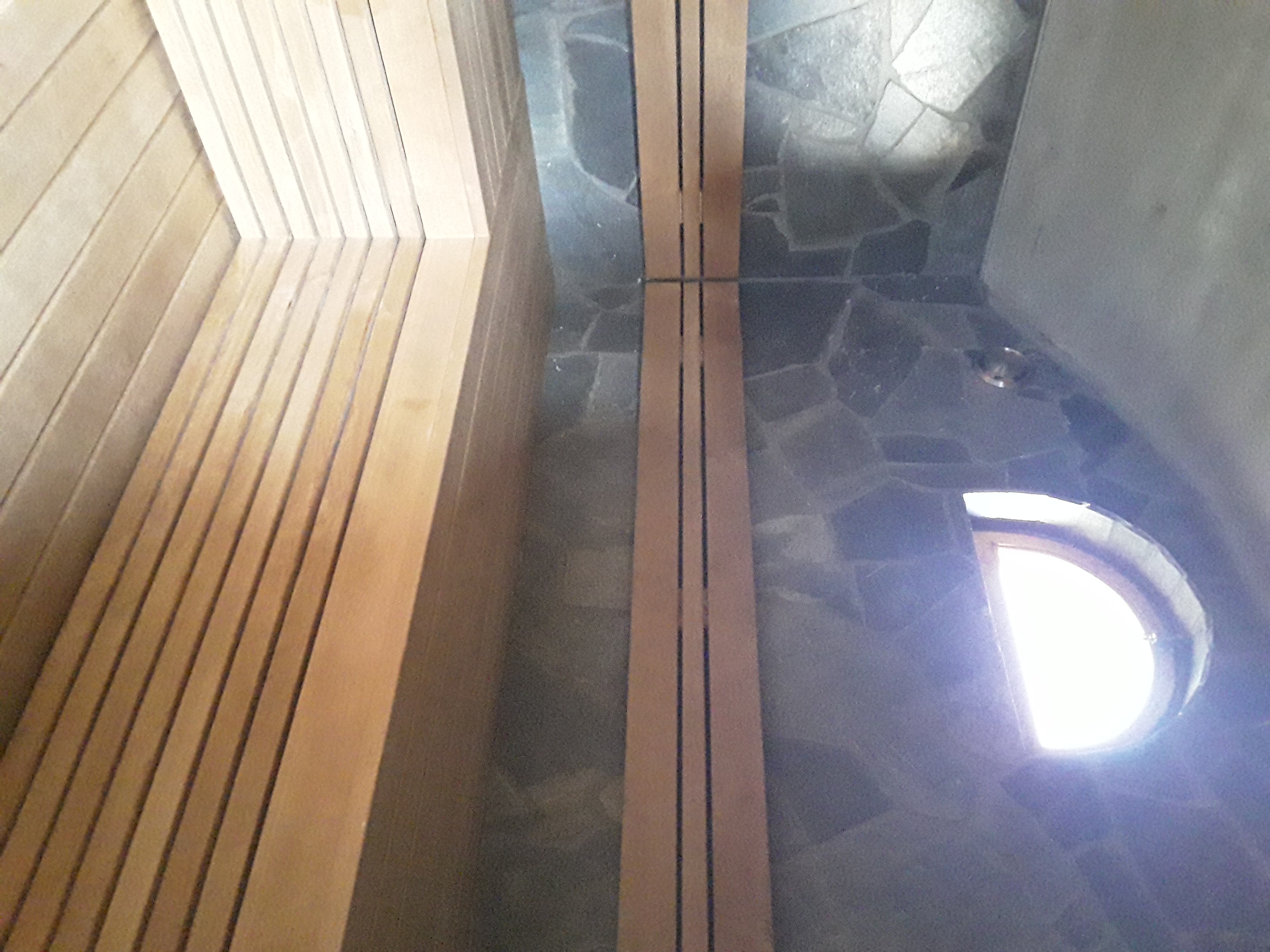

Die Saunabänke

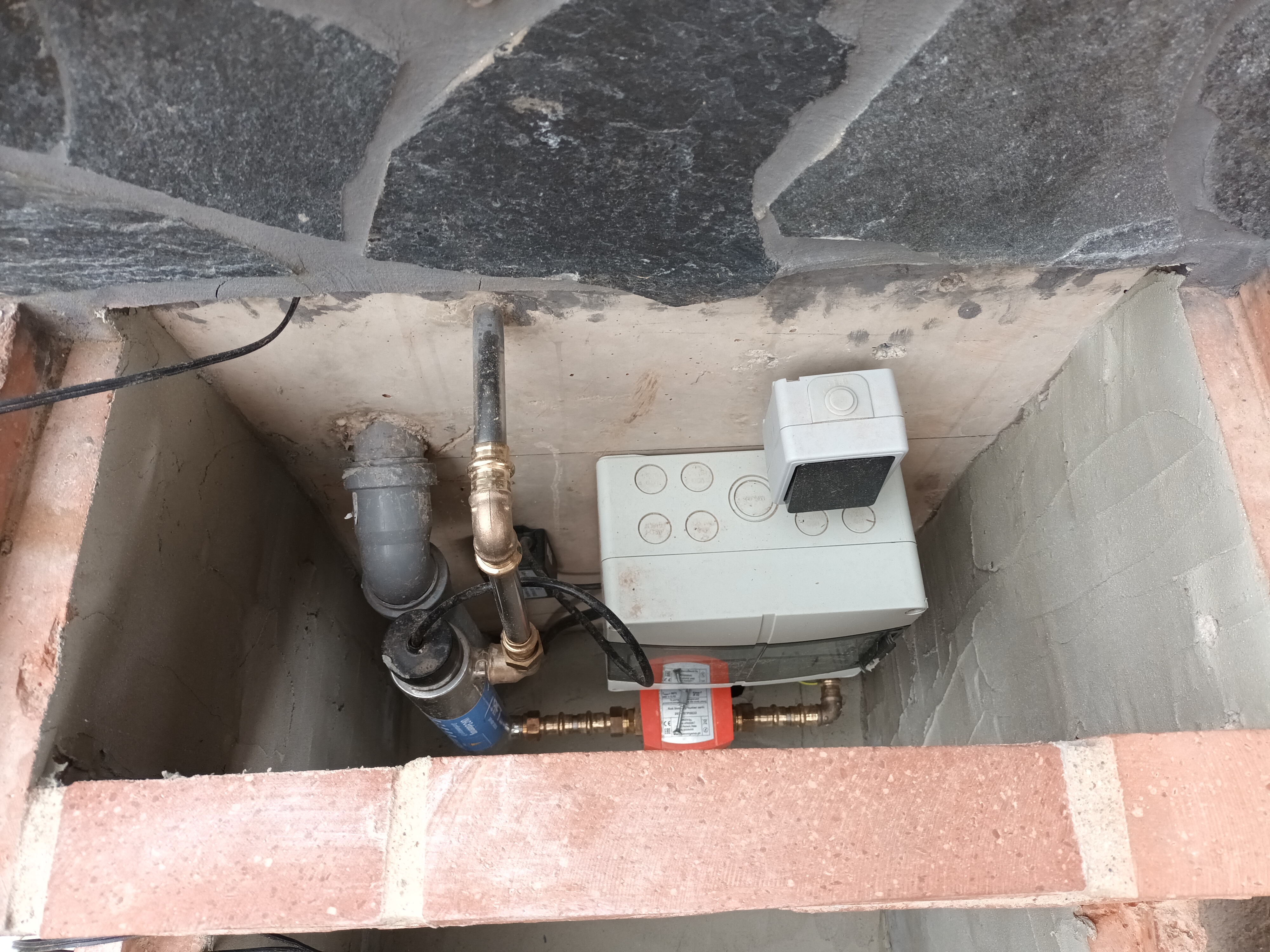

Und die Duscheeche mit Schwallschlauch, Handbrause und Raindancer.

das ist ein Russisches Fabrikat der Firma TMF.
Hab ich bei MOBIBA erworben, schon vor knapp 2 Jahren.
Wie die Lieferung z.Z. ist kann ich aber nicht sagen.
Hat mächtig wumbs und bis zu 120 kg Steinvolumen.
Ein Nachteil hat das Ding aber!
Es existiert keine aktuelle Emmisions Zeritifizierung.
BITTE UNBEDINGT VOR DEN KAUF DEINEN KAMINKEHRER INFORMIEREN.
Meiner hat ihn getestet und für gut befunden
https://mobibadeutschland.de/holzbefeuerter-saunaofen-sayany-inox-vitra
Gibt ähnliche Modelle mit Zertifikat ca. 1/3 teurer.
Ich hoffe ich konnte helfen.
Einfach fragen, wennst noch was brauchst.
Ach ja, zu dem Ofen existiert noch ein Wandteil, dass ist erst ende 2022 auf dem Markt gekommen.
Mit dem kann man die passive Abluft des Ofens für den Aufentaltsraum regulieren.
Ist viel besser als nur das Fensterchen. Leider war der Bau schon zu weit vortgeschritten, und ich wollte einfach nur noch fertig werden.
Ich glaube so ca. 200- 300 zusätzlich, die sich auf alle Fälle rentieren würde.
Musst aber selber suchen wos das gibt, Hab die Info nicht mehr.

2.5.2024 - 12:49 Uhr
34 Posts
So sehen die Bänke aus!

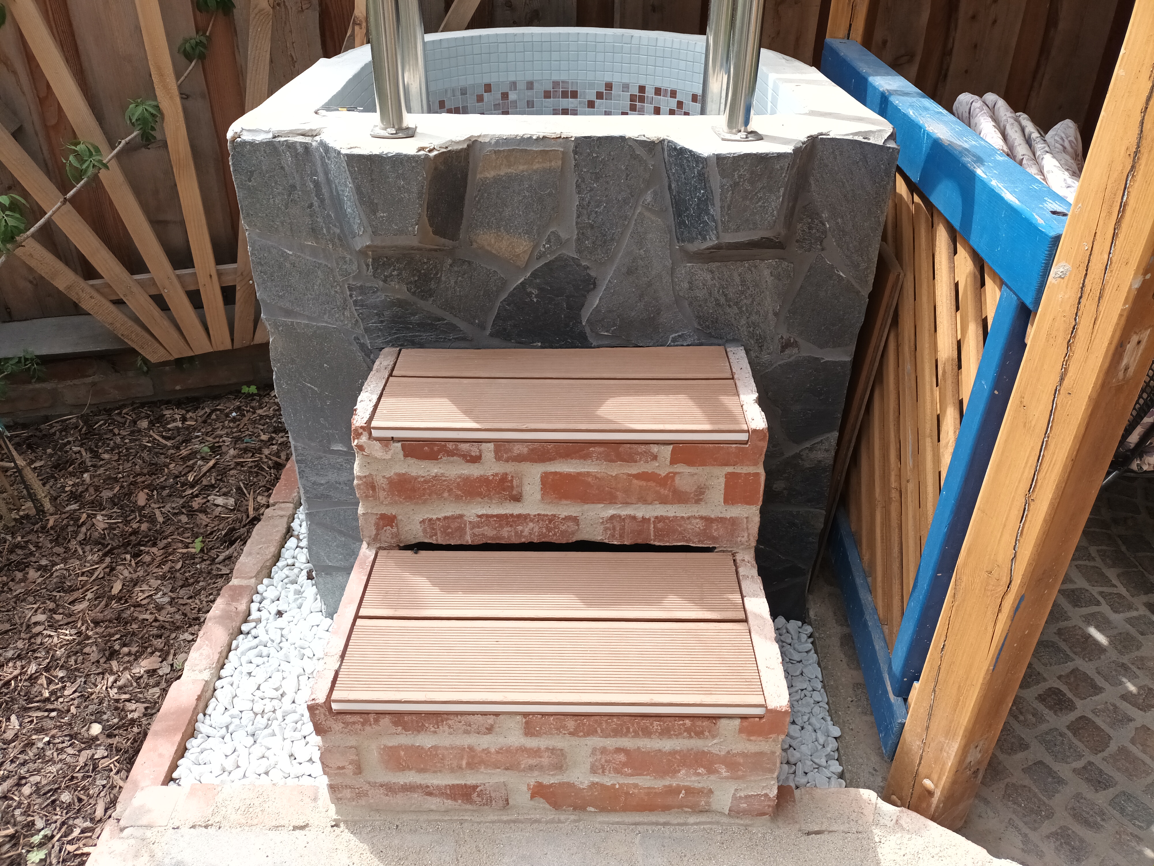

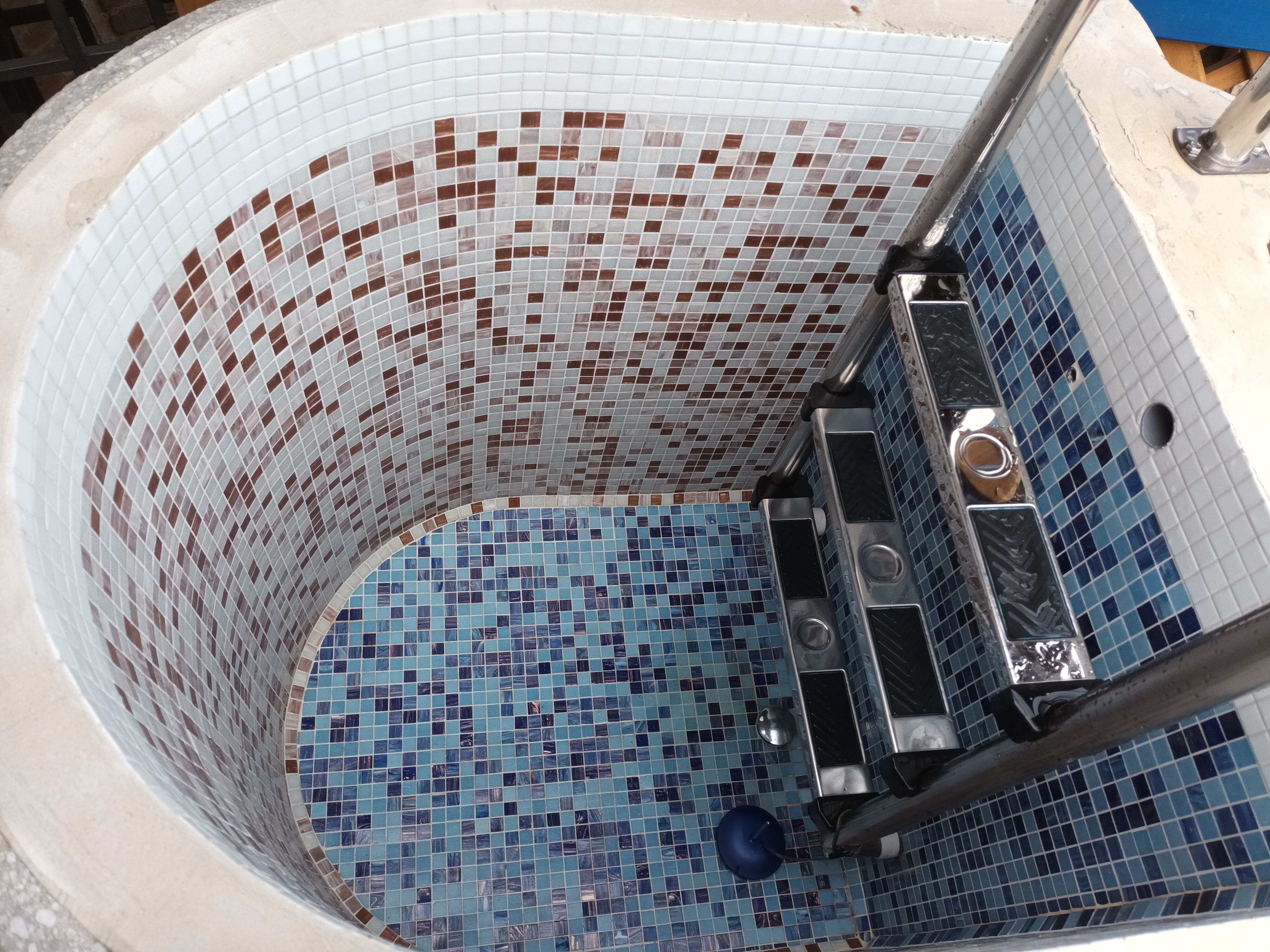

Hab mir ein Tauchbecken gebaut.
Gefüllt wird es da.450L fassen, und genügend Platz zum Ausgleich beim eintauchen haben.
Gefüllt wird es mit einen Gartenschlauch. Wegen frostprobemen im Winter, haben wir uns so entschieden.
Der Ablauf geht in die Zisterne für den Garten Gebrauch.
Deswegen habe ich auf Clor verzichtet.
Ich würde eine UV - Reinigung vorziehen.
Reicht das aus?
Sauna ist min 2x die Woche in Betrieb.
Im Moment nutzen 6 geduschte Personen das Becken a drei Gänge.
Es könnten aber auch max 12 Personen werden.
Was muss ich alles beachten?
Bitte um euer Wissen!

Steidl Josef ist offline Steidl Josef  Board: SAUNA: Die eigene zu Hause - Hilfe und Tipps - Thema: Re: Technik für Tauchbecken Antworten Zitatantwort Einzelbeitrag drucken Dieses Thema weiterempfehlen
3.5.2024 - 10:11 Uhr
34 Posts
Der Ab, und Überlauf ist schon integriert.
Und zwei Leitungen V4a für Reinigung und Zirkulation sind auch schon verbaut.
5.5.2024 - 17:08 Uhr
34 Posts
Das waren Reste von verschiedenen Bädern die ich mal gemacht habe.
In meinen früheren Leben war ich ua. Fliesen und Mosaikleger.
Da sind immer ein paar Matten übrig geblieben. Darum sind es viele Farbmischungen.
Die Matten, (32x32 cm) sind vorher fertig gemischt, entweder hinten auf Netzen, oder vorne mit wasserlöslichen dünner Pappe vorbereitet
Matten mit: blau, weiß marmoriert;
Bronze gold, weiß marmoriert
und Perlweiß.
Bisazza bietet da viel an, und was sie nicht haben, kann man nach eigenen Vorstellungen mischen lassen.
Sogar Bilder, wenn man das nötige Kleingeld hat.
Wollte nicht jedes mal Wasser tauschen. Bei 450 L sind das ca.4 m3 Wasser im Monat.
2 Wochen sollte es mit dieser Methode schon halten, das sind etwa 5 x Sauna.
Ab und Überlauf ist verbaut, und eine Zirkulationsleitung ist auch verbaut. Unten ansaugen, oben UV desinfiziert (99%) wieder rein.
Preislich starten die bei ca. 230 €, nach bogen keine Grenzen.
Das teuerste dass ich mal verlegt habe war 1400€ der m2.

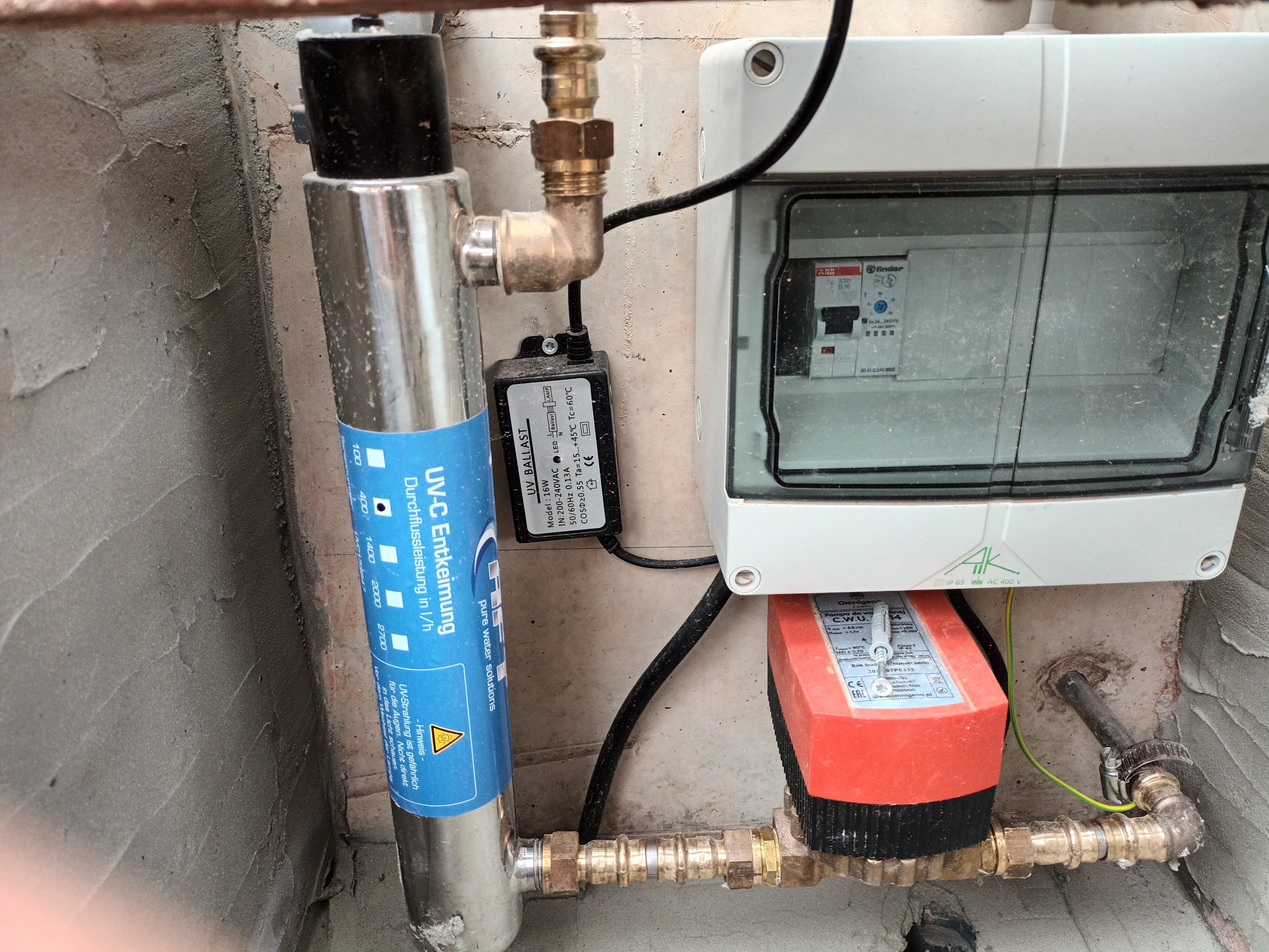

Hier mal die Technik, ganz frisch!
Genickorfeigensauna
5.5.2024 - 17:12 Uhr
34 Posts
Links stehend die UV Desinfektion, darunter rechts die Pumpe.
Alles sauber verschaltet im Schaltkästchen.
5.5.2024 - 17:13 Uhr
34 Posts
Abgedeckt von den Stufen, die haben extra noch eine LED Leuchtkannte bekommen.
