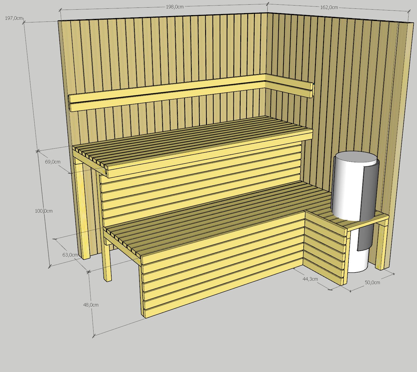

Vorausgegangen war, dass ich innerhalb der Familie eine Kellersauna vor dem Sperrmüll gerettet habe. Die Eigentümer hatten ein Haus gekauft, sind selbst aber keine Saunagänger und brauchten den Platz anderweitig. Win-Win. Die Sauna steht also nun in Einzelteilen in unserem Carportschuppen.
Es handelt sich dabei um eine Element-Fertigsauna von Privileg (Ex-Quelle), Alter unbekannt, Maße 200x177cm, vier Wände und Dach, Wandstärke 7cm, gedämmt. Den Ofen habe ich nicht getestet, ich will ihn ohnehin gegen ein modernes Gerät austauschen.
Nun braucht meine Sauna ja ein Zuhause und so habe ich vor zwei Wochen das Projekt gestartet. Ich will ein Gartenhaus bauen und dort die Elementsauna einbauen.
Das Gartenhaus selbst soll in Holzrahmenbauweise mit Verschalung aus Rhombusleisten entstehen.Das erscheint für ein reines Saunahäuschen vielleicht etwas overkilled, aber hier ist der Weg das Ziel. Ich will das Projekt komplett alleine durchziehen, ohne Zimmermann oder andere externe Unterstützung. Nach einigen Holzprojekten in Haus und Garten ist dies das bisher anspruchsvollste und ich will gucken, ob ich das ordentlich bauen kann.
Im Herbst will ich dann in meiner eigenen Sauna sitzen. Ich würde mich freuen, wenn Ihr mich mit dem einen oder anderen Tipp auf dem Weg begleitet.

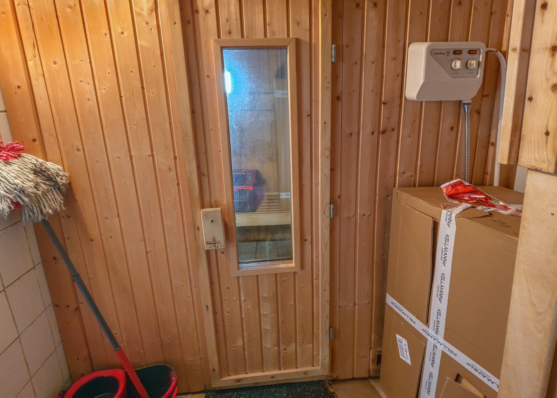

Die Sauna vor dem Ausbau.
Heidegeist hat folgendes Bild hochgeladen: (klick drauf, zum vergrössern)
Andreas

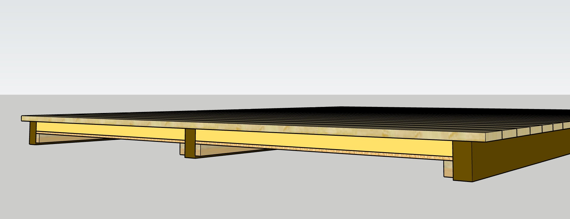

Der Fußboden soll gedämmt und mit Rauspund belegt werden.
Ursprünglich wollte ich auch Wände und Dach dämmen, damit es sich "komplett" anfühlt. Aber da der Vorraum nur dazu dienen soll, die Schlappen abzustellen und den Bademantel aufzuhängen, werde ich zunächst davon Abstand nehmen.
(Wie kann ich denn mehrere Bilder in einem Post hochladen?)

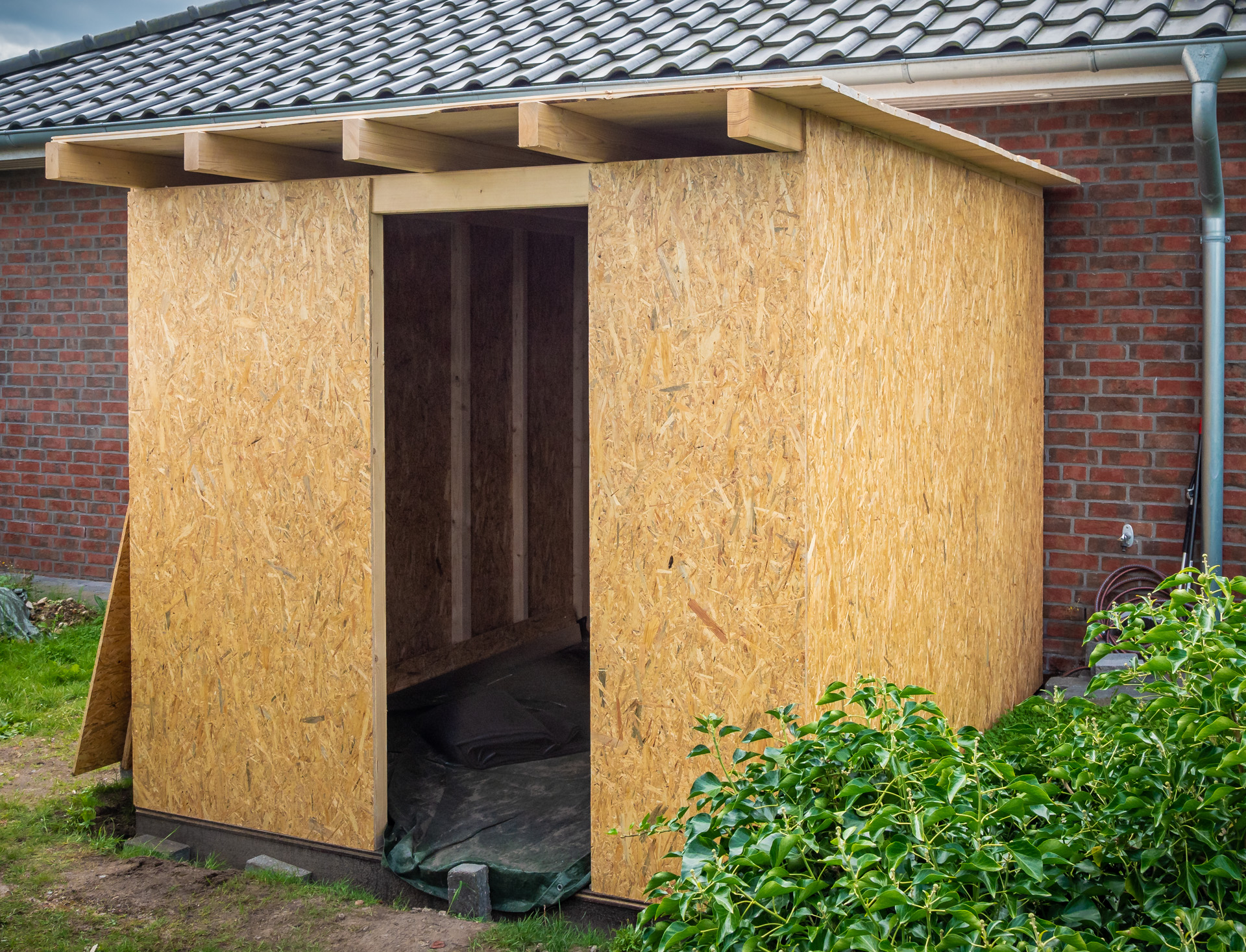

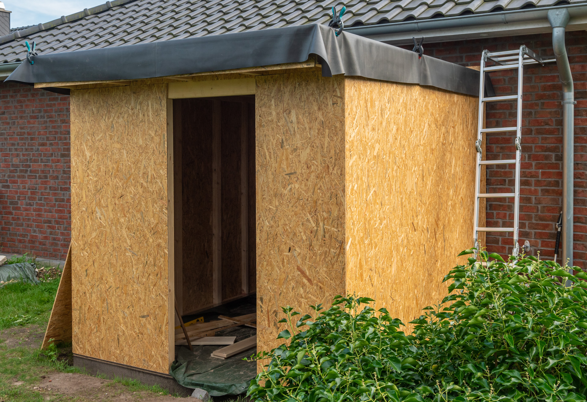

Das Haus bekommt selbstverständlich auch eine Tür. Diese will ich mit Glasauschnitt versehen, damit man aus der Sauna durch beide Türen in den Garten schauen kann.
Das Dach soll mit EPDM-Folie abgedichtet werden.

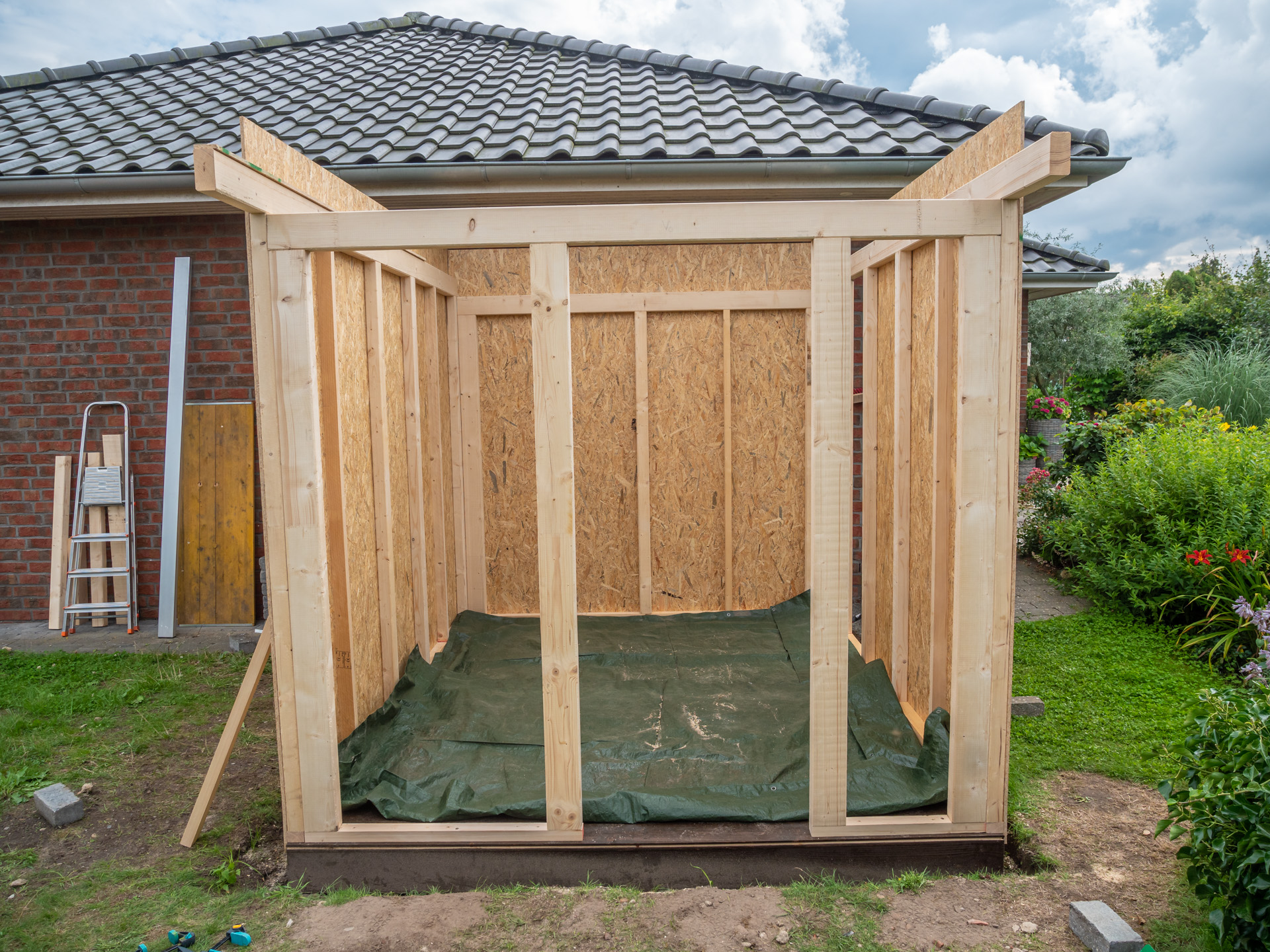

Die Baustelle bei Projektstart

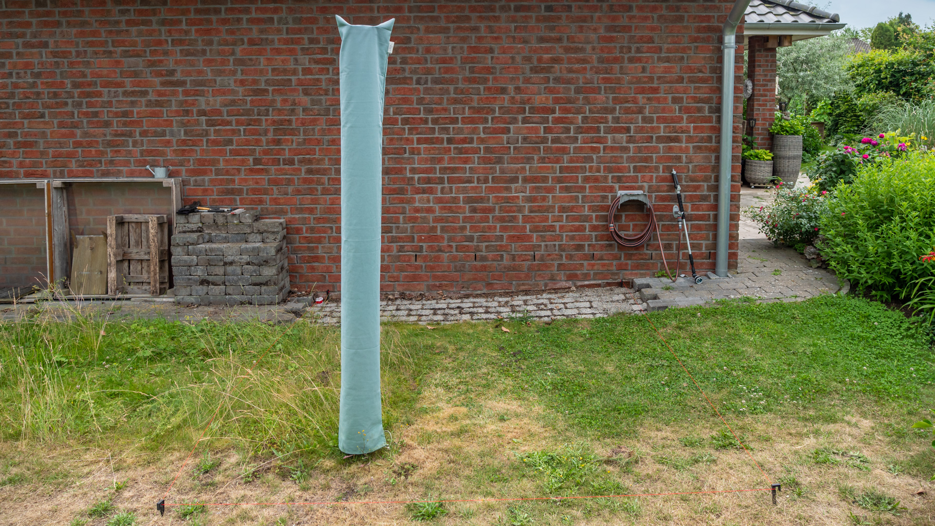

Heidegeist ist offline Heidegeist  Board: SAUNA: Die eigene zu Hause - Hilfe und Tipps - Thema: Re: Projekt Gartensauna Antworten Zitatantwort Einzelbeitrag drucken Dieses Thema weiterempfehlen
9.7.2023 - 12:01 Uhr
75 Posts

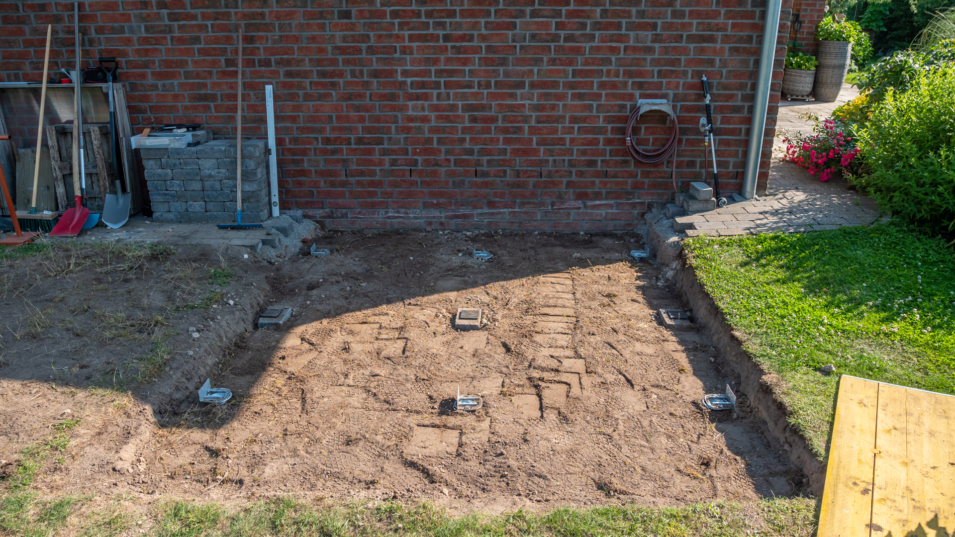

Baustelle, Stand heute.
Die Schraubfundamente sind gesetzt. Laut Berechnung bei eurocode-statik-online.de wären die Pflastersteine dazwischen nicht nötig. Aber ich habe ja genug.
Morgen hole ich das Material für den Fußboden.

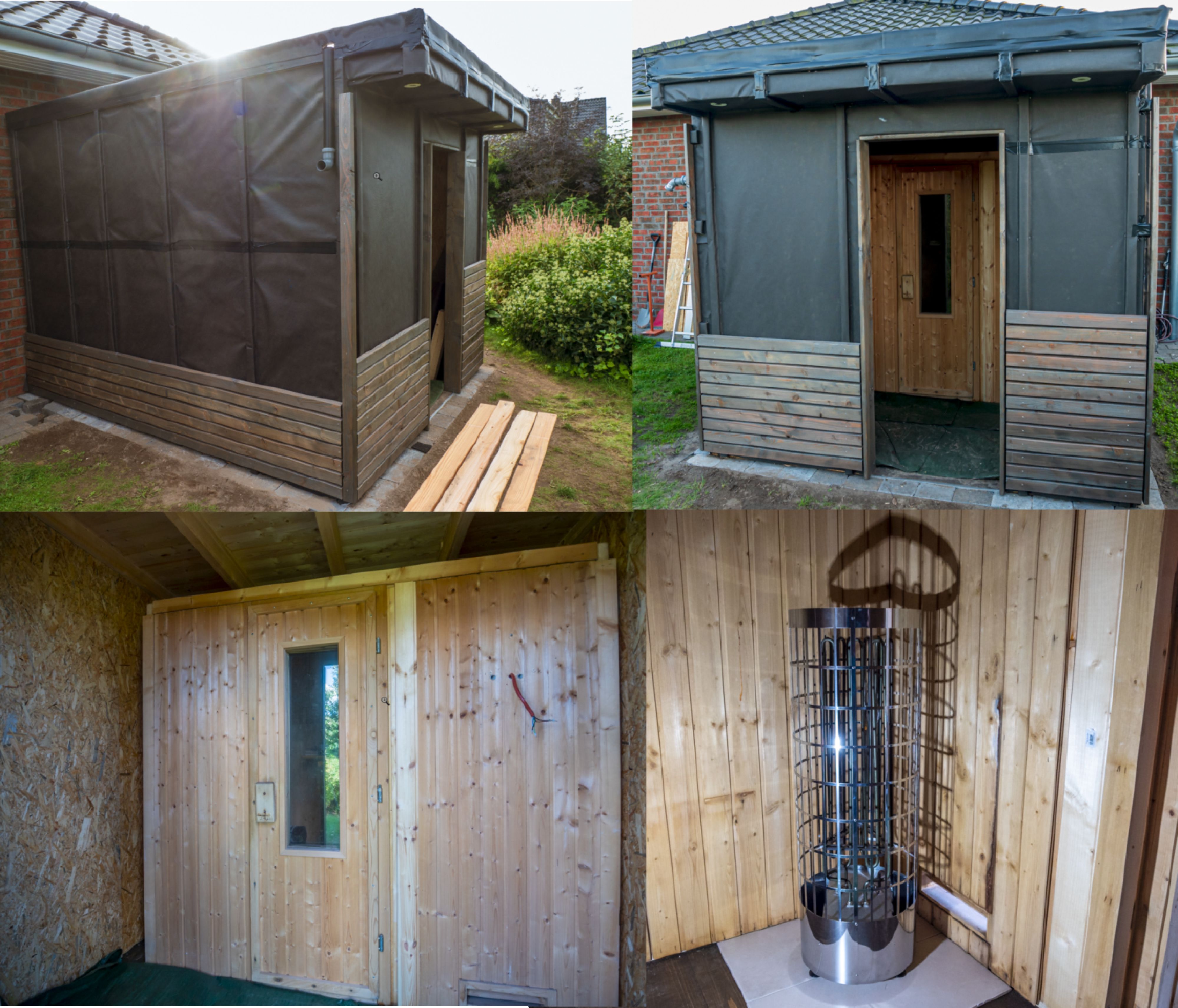

es ist Zeit für ein Update von der Baustelle. Die letzten Wochen waren arbeitsreich und wegen des On-Off-Regens bei uns teilweise nervtötend. Es folgen einige Bilder.
Andreas

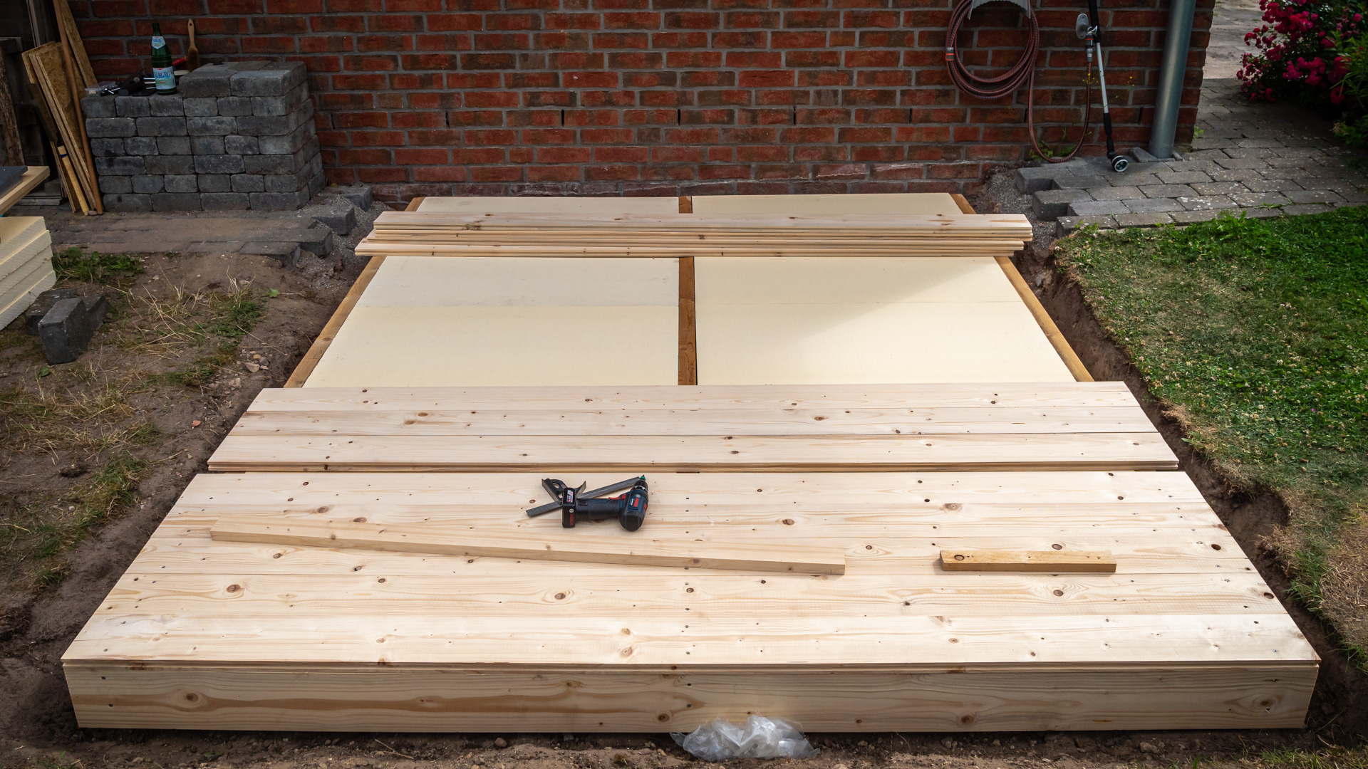

16.8.2023 - 20:07 Uhr
75 Posts
16.07.2023:
Hobeldielen (27mm) werden als Fußbodenbelag auf den Fundamentbalken verschraubt.

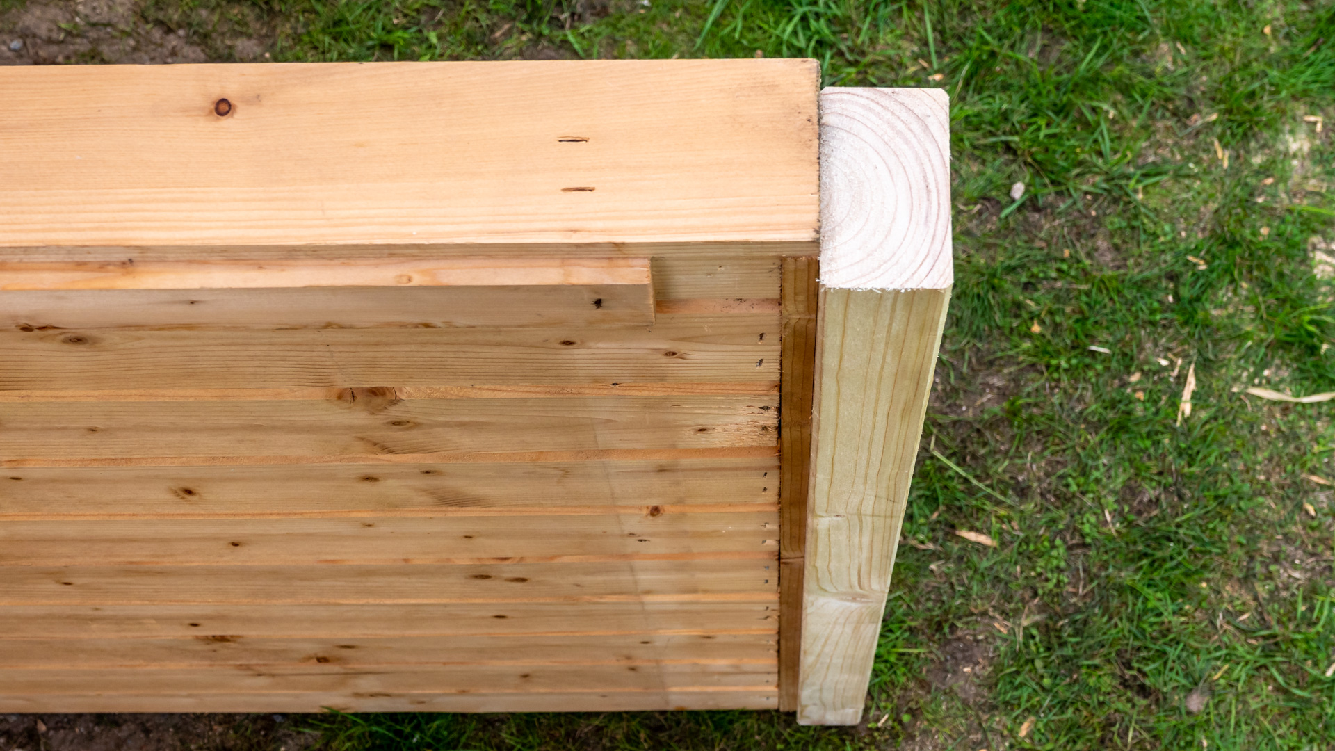

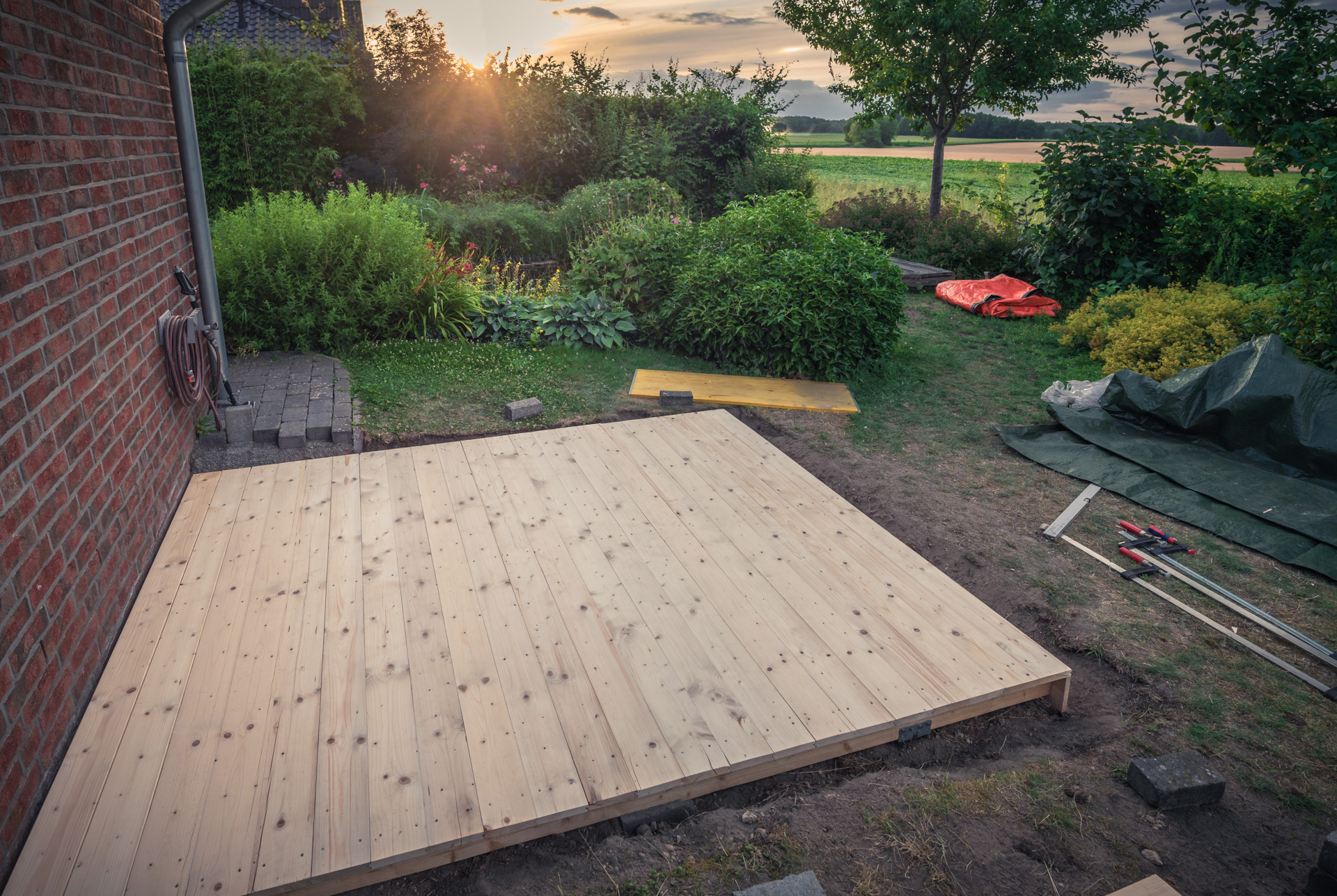

16.8.2023 - 20:08 Uhr
75 Posts
16.07.2023:
Der Fußboden ist fast fertig.
Nach einiger Überlegung habe ich mich dazu entschieden, den Fußboden noch zu behandeln.
Andreas
Meine Selbstbauthreads:
"Baufortschritt: Projekt Gartensauna" (09.07.2023)
"Projekt Gartensauna: Anschwitzen und Beobachtungen" (31.10.2023)

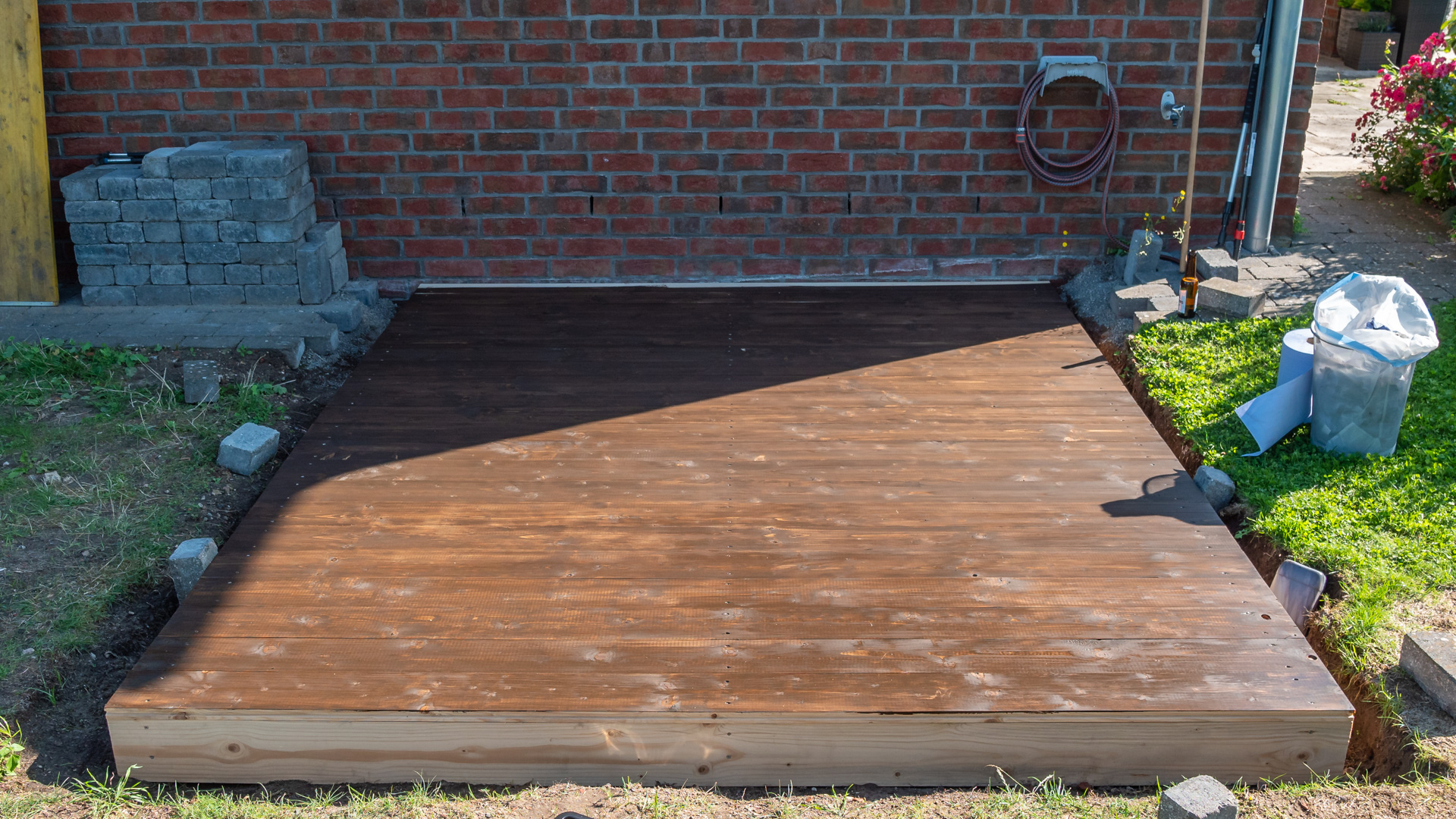

16.8.2023 - 20:10 Uhr
75 Posts
Das Bild zum letzten Post

16.8.2023 - 20:13 Uhr
75 Posts
29.07.2023:
Der Fußboden wurde mit Fußbodenhartöl, eingefärbt mit Standölfarbe, behandelt.
Das Bild ist etwas unvorteilhaft. Die grauen felcken entstanden durch den Lichteinfall und sind nach dem endgültigen Abtrocknen nicht mehr zu sehen. Sieht mMn richtig gut aus.
Grund für die Maßnahme war, den Fußboden unempfindlicher zu machen gegen Schweißflecken, Dreck aus dem Garten etc.

06.08.2023:
Die Wände sind gestellt. Die Hauptarbeit machen auch hier Balken aus 6x12 KVH.

13.08.2023:
Die äußeren OSB-Platten (12mm) sind angebracht.
Das Dach ist mit Rauspund (22mm) beplankt.

Stand heute, 16.08.2023:
Umlaufende Stirnbretter (23mm, hier unsichtbar) sind angebracht.
Das Dach ist mit EPDM-Folie (1,2mm) belegt.
Nach der anstehenden Urlaubswoche erfolgt die Verklebung der EPDM-Folie und die Montage der Dachentwässerung auf der linken Seite.
Rhombusleisten aus heimischer Lärche für die Fassade sind bestellt, aber noch nicht da.
Noch bin ich zuversichtlich, dass mein Plan, im Oktober anzuschwitzen, aufgehen könnte.

Moin,
generell hängt natürlich alles davon ab, wie viele Personen meistens gleichzeitig die Sauna nutzen werden.
Vorraum finde ich auch gut und wichtig. Wenn Du haupts. die Sauna alleine nutzt, kann man es so machen, wie Du planst. Aber dann würde ich die Sauna insgesamt kürzer machen, denn in Deinem Entwurf wäre die obere Bank ja ca. 2,80m lang oder so. Ich kenne nun Deine Körpergröße nicht :), aber so viel wirst Du zum Liegen wohl nicht brauchen. Und je weniger Volumen die Sauna hat, desto weniger Energie brauchst Du.
Für zwei Personen reicht es zum Liegen schon nicht aus, unter keinen Umständen.
Eine Person könnte liegen, müsste aber mit dem Kopf in der Nische liegen, damit die andere Person am Fußende sitzen kann.
Ich würde den Vorschlag von Andy aufgreifen, aber zu einer L-Lösung tendieren. Eine große Fläche auf der oberen Bank wäre z.B. für meine/unsere Zwecke nicht geeignet, da ich zwar gerne oben, meine Frau aber lieber in der Mtte/unten liegt, wenn Sie denn mal mitkommt.
In meinem groben Entwurf könnten zwei Personen liegen, eine oben, eine unten mit den Füßen unter der oberen Bank und noch eine Person auf dem kurzen Schenkel oben oder unten sitzen.
Im Sitzen sollte Platz für vier oder notfalls noch mehr Personen sein. Über Eck ist auch kommunikativer (wenn gewünscht).
Die Tiefe der Bänke kann nach Belieben sicher noch +/- 10-15cm angepasst werden.
Die Lösung mit der Saunatür finde ich noch nicht optimal. Zwischen der Tür und der Ecke der unteren Bank wären gerade mal ca. 30cm Durchgang. Da sollte man immer einen Eisbeutel parat halten, für die blauen Flecken am Schienbein...vielleicht fällt ja jemandem noch was dazu ein.

Ein Foto zum Fußbodenaufbau findest Du in meinem Baubericht weiter unten.
Entlang der Fundamentbalken werden Dachlatten (bei mir 30x50) geschraubt. Diese dienen als Auflage für 12mm OSB-Platten. Auf die OSB-Platten werden dann Styrodur-Dämmplatten (bei mir 50mm stark) zwischen die Balken eingepasst. Bei mir schließt die Oberkante der Dämmplatten mit der Oberkante der Balken ab. Man kann auch etwas Luft lassen und/oder den Raum dann mit Dämmschüttung verfüllen.
Darauf habe ich dann 27mm Hobeldielen als Fußbodenbelag verschraubt und die Dielen anschließend mit eingefärbten Fußbodenhartöl behandelt.

Feedback:
Bei dem Entwurf ist die Türverankerung auf der falschen Seite,
ein schnelles Verlassen der Hütte ist nicht möglich, da die geöffnete Saunaraum-Tür den Weg nach draußen durch die Schiebetür versperrt.
Ja, deswegen schrieb ich selbst, dass mir die Lösung mit der Tür noch nicht gefällt.
Mir ging es hauptsächlich um die Verkürzung der Liegefläche und den L-Vorschlag.
MMn wäre allerdings ein Verlassen der Saunakabine mit diesem Anschlag im Zweifel schneller möglich.
Ein Verlassen der Saunahütte allerdings nicht, da stimme ich zu.
Anyway, toshi ist ja schon anders und für seine Zwecke besser unterwegs.
Wie klaatu finde ich die versetzte Mittelwand allerdings auch nicht optimal.
Vielleicht kann man beide "Teilwände" noch einander annähern:
Für den Durchgang der Schiebetür unten sollten 70cm ausreichen, damit könnte die untere Teilwand etwas nach links rücken.
(Die Tür zu unserem Gäste-WC hat eine lichte Durchgangsbreite von 70cm, bisher ist noch jede/r rein und wieder rausgekommen. Bei unserer Speisekammer sind es sogar nur 57cm. Ist gefühlt schon knapp, aber selbst das geht noch)
Die obere Teilwand könnte dann auch noch ein paar cm nach rechts versetzt werden, sodass eine gerade Wand entsteht.

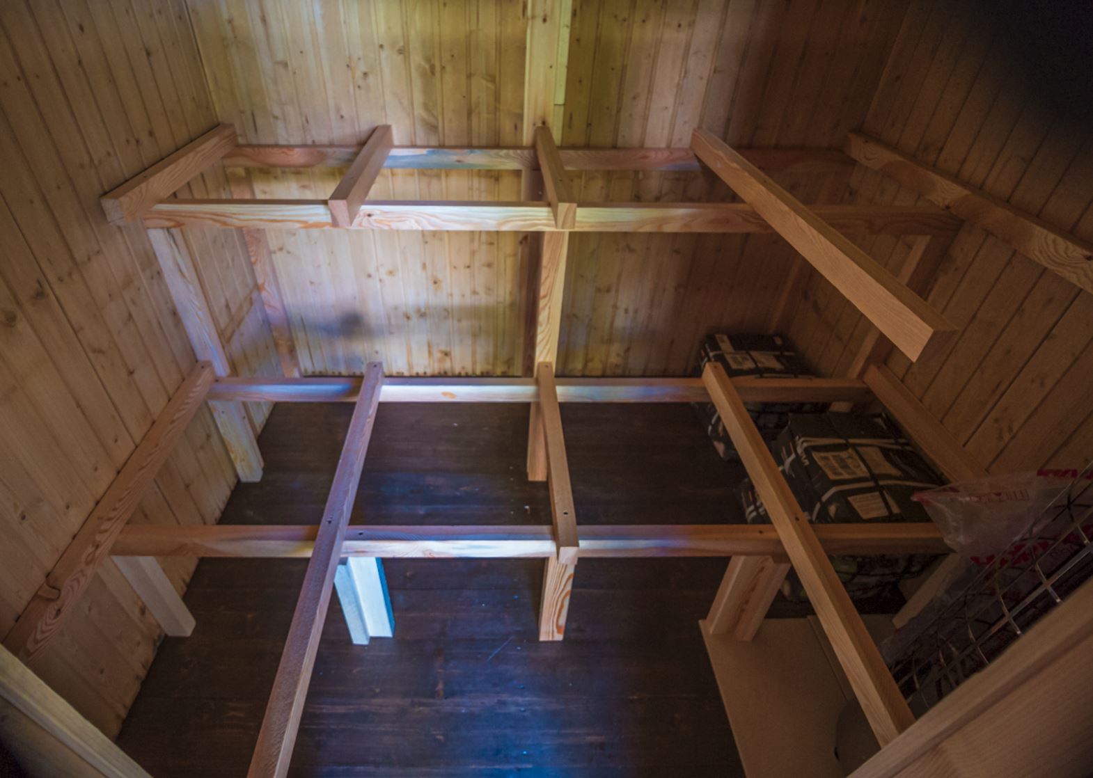

02.09.23:
Erster Testaufbau einiger Saunaelemente.
Das Innenmaß beträgt 1,86m. Da ich 1,90m lang bin, wollte ich die Sauna ohnehin verbreitern. Dies wollte ich allerdings etwas später machen. Da ich aber auf Material wartete, entschied ich mich, das gleich zu tun.
Andreas

02.09.23:
Verbreiterung der Rückwand.
Die Elementsauna ist nach eine Art Nut-Feder-Prinzip aufgebaut:
An der rechten Seitenwand sieht man eine "Nut". Die Profilbretter innen und außen sind etwa 1cm länger als das Kantholz in der Mitte. Auf der linke Seite eine "Feder". Das Kantholz ist etwa 1cm länger als die Profilbretter.
Sehr angenehm: Die Nut ist genau 44mm breit. Das ist Baumarkt-Standardmaß. Ich habe also einfach ein entsprechendes Kantholz und zwei Profilbretter an eine Seite angebaut und schon ist meine Sauna jetzt 1,97m breit.

03.09.2023:
Passt.
Die nächsten Schritte:
In zwei Wochen kommt der Elektriker, um den 400V-Anschluss zu legen.
Bis dahin habe ich mit der Rhombusverschalung außen erstmal einiges zu tun.
Eine Tür muss auch noch gebaut werden.

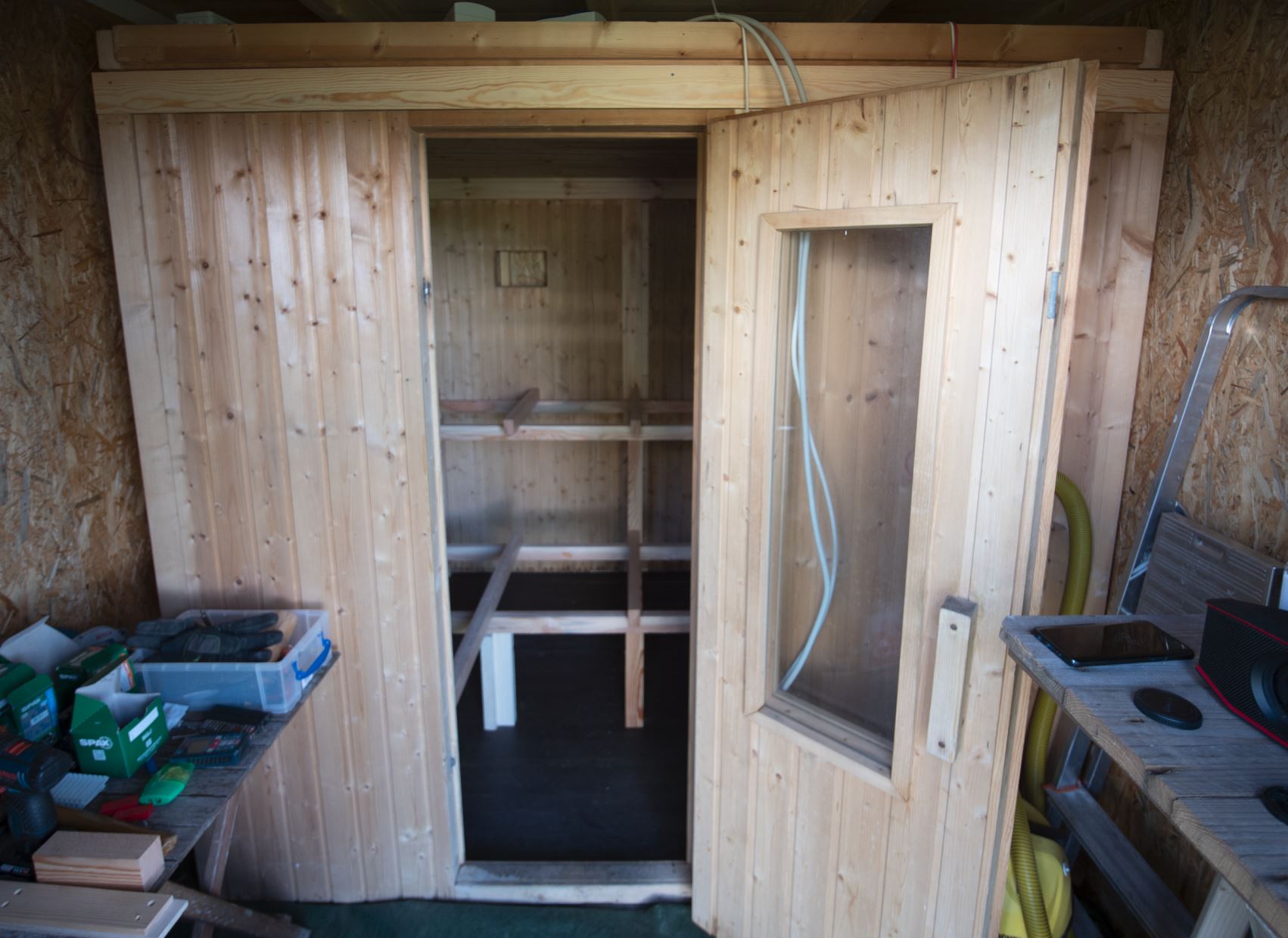

Der Elektriker hat leider um zwei Wochen Verschiebung gebeten und will nun kommende Woche kommen.
Ich habe in der Zwischenzeit an der Fassade gearbeitet und lasiere fleißig die Rhombusleisten.
Zur Motivation habe ich die Elementsauna mal komplett aufgebaut und auch, analog zur Rückseite, die Verbreiterung der Frontseite gemacht.
Außerdem habe ich mich dazu entschieden, das Dach der Saunakabine doch noch 10cm höher zu setzen, damit auch ich darin aufrecht stehen kann. Dazu müssen nur umlaufend Kanthölzer in die obere Nut der Elemente gelegt werden.
Dadurch entsteht zwar etwas mehr Volumen, das geheizt werden muss, aber wenn alles mal steht und läuft, würde ich es wohl nie wieder angehen, selbst wenn es wünschenswert erschiene. Also lieber gleich machen.
Ach so, und mein Cilindro ist da!
Eigentlich wollte ich ihn in schwarz haben, aber ich habe ihn für einen guten Preis im Netz gefunden. Mittlerweile denke ich, vielleich ist silber bei der geplanten RGB-Beleuchtung sogar etwas effektvoller. Spielkram, OK.

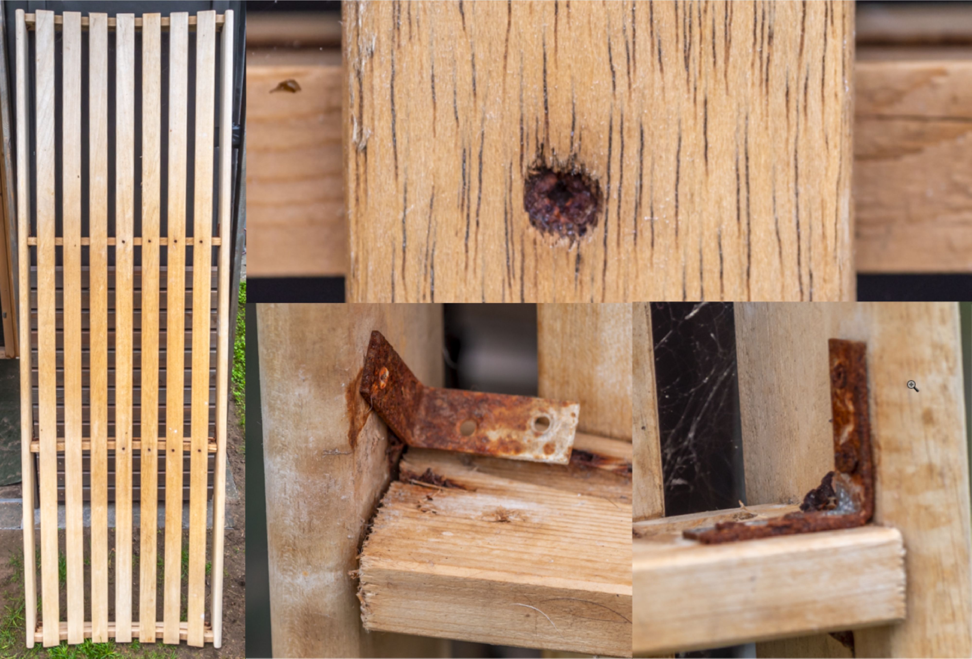

75 Posts
Moin zusammen,
für Seiteneinsteiger in mein Projekt sei nochmal kurz erwähnt, dass ich zzt. ein Gartenhaus baue, in das ich eine gebrauchte Elementsauna einbauen werde. Mehr dazu im Bauthread.
Nachdem die Saunakabine nun langsam aufgebaut ist, habe ich mir letztens die mitgelieferten Saunabänke mal genauer angesehen - und sofort entschieden, alles neu zu bauen! Das wird zwar meinen Anschwitztermin ungeplant verzögern, aber die alten Bänke möchte ich nicht mehr verwenden.
Nachdem ich die Kabine ja insgesamt verbreitert habe, müsste ich auch die Bänke (60cm breit) verlängern. Und nun auch noch verrostete Winkel und Schrauben ersetzen, ausgebrochene Verbindungen stabilisieren etc. Dazu habe ich keine Lust, dann kann ich es besser nach meinen Bedürfnissen neu bauen.
Die Planung für eine neue Möblierung könnt Ihr unten in drei Ausbauvarianten sehen. Dabei habe ich festgestellt, dass die verfügbaren 162cm Tiefe für zwei Personen und einen Cilindro schon echt knapp sind.
Der Holzhändler kann 60x28mm Banklatten Abachi liefern, die in den vorliegenden Planungen auf 10mm Abstand gesetzt sind.
Wenn Euch also funktional etwas auffällt, positiv oder negativ, freue ich mich über Anmerkungen.
Ich persönlich neige erstmal zur Overkill-Variante 3 ;).

1.10.2023 - 10:52 Uhr
75 Posts
Die Basisvariante. Besonderheit: Die obere Bank kragt etwas über die Rückenlehne der unteren Bank aus. Hintergrund: Ich habe mich mal testweise auf eine der alten Bänke gelegt und dabei festgestellt: 60cm Breite sind zwar gerade ausreichend, aber es geht definitiv komfortabler. Und dabei habe ich eine eher schlanke Figur (82/190).
Der Cilindro braucht seinen Platz und wenn ich die obere Bank 70cm breit mache, bleibt für die untere Bank nicht mehr viel. Meine Frau wird zwar nicht allzu häufig mitkommen, aber wenn, dann soll es für beide bequem sein. Also habe ich die Rückenlehne unter die obere Bank verschoben und konnte so noch ein paar cm Breite für die untere Bank rauslügen.
Nebeneffekt: Unter dem Überstand kann ich einen LED-Strip anbringen. Ein weiter Lightstrip soll klassisch hinter die obere Rückenlehne.

Heidegeist ist offline Heidegeist  Board: SAUNA: Die eigene zu Hause - Hilfe und Tipps - Thema: Re: Projekt Gartensauna: Saunabänke bauen Antworten Zitatantwort Einzelbeitrag drucken Dieses Thema weiterempfehlen
1.10.2023 - 10:54 Uhr
75 Posts
Mittlere Ausbaustufe. Überlegungen:
Durch den Überstand hat die untere Bank in Variante 1 keine echte Rückenlehne. Man kann sich zwar in Längsrichtung setzen, mit den Füßen auf der Bank. So käme nun noch ein klassischer Sitzplatz hinzu. Und Fußbodenfläche wird in der Sauna ja auch nicht wirklich gebraucht.
1.10.2023 - 10:55 Uhr
75 Posts
Volle Ausbaustufe. Überlegungen:
Die Beine der auf der unteren Bank liegenden Person werden nun gegen den Cilindro abgeschirmt. Die Fläche oben ist entweder zusätzlicher Sitzplatz oder Abstellfläche für Aufgusseimer etc. Dann muss ich für den Aufguss nicht von der oberen Bank bis nach unten absteigen ;).
1.10.2023 - 19:32 Uhr
75 Posts
Da die Wände der Elementsauna aus 12mm Profilholz (aka Papier) bestehen, wird da nix gedübelt oder geschraubt. Die Unterkonstruktion muss freistehend ihren Job machen.
Nach aktuellem Planungsstand sind die Banklatten aller Liege- und Sitzflächen fest mit der Balkenkonstruktion verbunden, damit gerade nichts kippen, wackeln, scheppern oder rappeln kann.
Die senkrechten Blenden unten und evtl. die von der ersten zur zweiten Stufe sollen zur Wartung der Konstruktion entnommen werden können.
Lediglich bei der "Brücke" von der oberen über die untere Bank tüftele ich konstruktiv noch etwas, um Optik, Statik und Funktion zusammenzubringen.
Eine Variante für oben wäre, nur die vordere, senkrechte Abschlussleiste und die erste "Liegeleiste" fest mit der Unterkonstruktion zu verbinden. Die Liegefläche dahinter kann dann evtl nur eingelegt werden. So hat man immer noch einen festen Rahmen, der nicht kippen kann.
Zur Software: Vielen Dank, ich nutze SketchUp in der letzten frei verfügbaren Version (Sketchup Make 2017). Da ich kein berufsmäßiger Konstrukteur bin, bin ich auch unbelastet von antrainierten Workflows oder Ansprüchen.
Die Lernkurve ist zwar gelegentlich holprig bis steil, wenn man aber die entscheidenden Tricks kennt - und das sind gar nicht so viele, es gibt zudem unendlich viele HowTos und Tutorials im Netz - kann man mMn als Amateur prima damit arbeiten. Allerdings, man kann eben nicht mal schnell einen Parameter numerisch verändern und die Auswirkungen vergleichen. SketchUp ist ein 3D-Zeichenprogramm und keine CAD-Software. Man muss die Objekte oder Gruppen von Hand verändern. Für den Profi dauert das viel zu lang. Fürs Hobby ist es egal.
1.10.2023 - 19:51 Uhr
75 Posts
Hemmerling, sorry, Punkt 2) hatte ich nicht gesehen. Zu faul, weiter nach unten zu scrollen ;).
Nein, der Ofen ist natürlich nicht so eng vom Holz umschlossen, wie hier dargestellt.
Generell ist das nur eine Konzeptzeichnung zum Banklayout.
Es gibt für den Cilindro einen sog. Einbauflansch, der genau für diesen Zweck gedacht ist. Google mal nach "Cilindro Einbauflansch" und guck Dir die Bilder an.
Dein Einwand ist ja nicht unberechtigt, aber natürlich muss ich den Ofen rein- und auch wieder rauskriegen können. Dazu soll, wie oben erwähnt, die senkrechte Blende entfernt werden können. Und auch die horizontale Fläche mit dem Einbaurahmen ist nur aufgelegt und soll nach oben herausgehoben werden können. Auch wenn's wackelt, ich glaube, da sitzt so häufig keiner... ;)
aber ich kenne es eben von öffentlichen Saunas nicht....
Die haben ja auch viel mehr f***ing Platz als ich! ;)
Das Gartenhaus ist nahezu fertig. Es fehlen noch die Dachrandprofile und die Tür.
Der Elektriker war schon zweimal da, hat die 380V gelegt, Steckdosen, Schalter etc.
Er ist aber noch immer nicht fertig, die Sauna ist nicht betriebsbereit und ich weiß zzt nicht, wann er wiederkommt. Das ist etwas ärgerlich.

Ich habe mich also an den Innenausbau gemacht. Man sieht Teile der Unterkonstruktion.
Andreas
15.10.2023 - 19:24 Uhr
75 Posts
Die fertige Unterkonstruktion aus 40x60 Kantholz, mit Edelstahlschrauben verschraubt.
Lasst Euch nicht täuschen: Die extreme Weitwinkelperspektive lässt den Raum tiefer erscheinen, als er ist. Die Sauna ist tatsächlich nur 1,63m tief.
