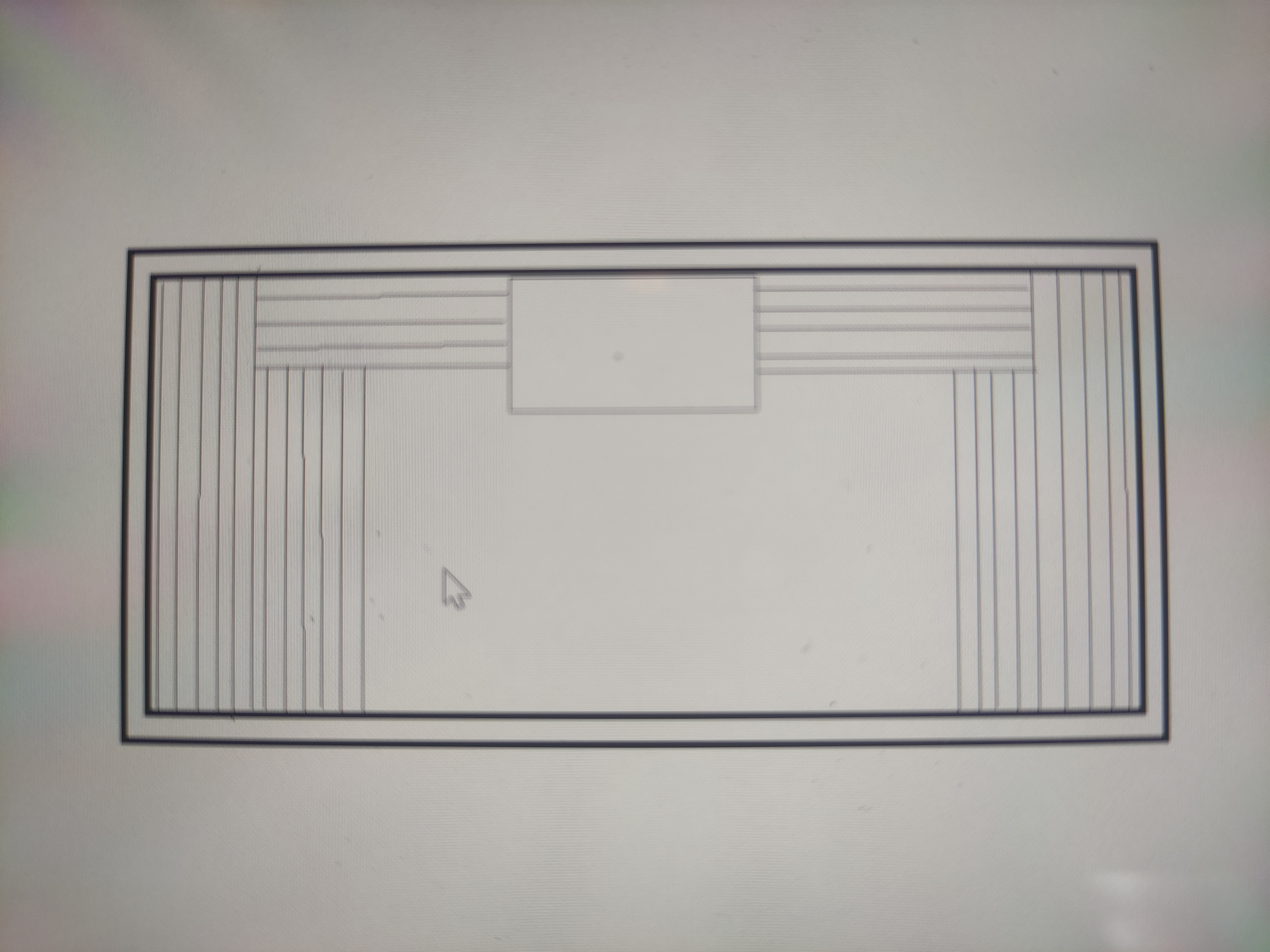

Auf der Längsseite mittig soll die Tür sein, gegenüber der Ofen. Mittig wird ein wenig Platz sein, damit man auch vernünftig wedeln kann. Im Anhang eine grobe Skizze.

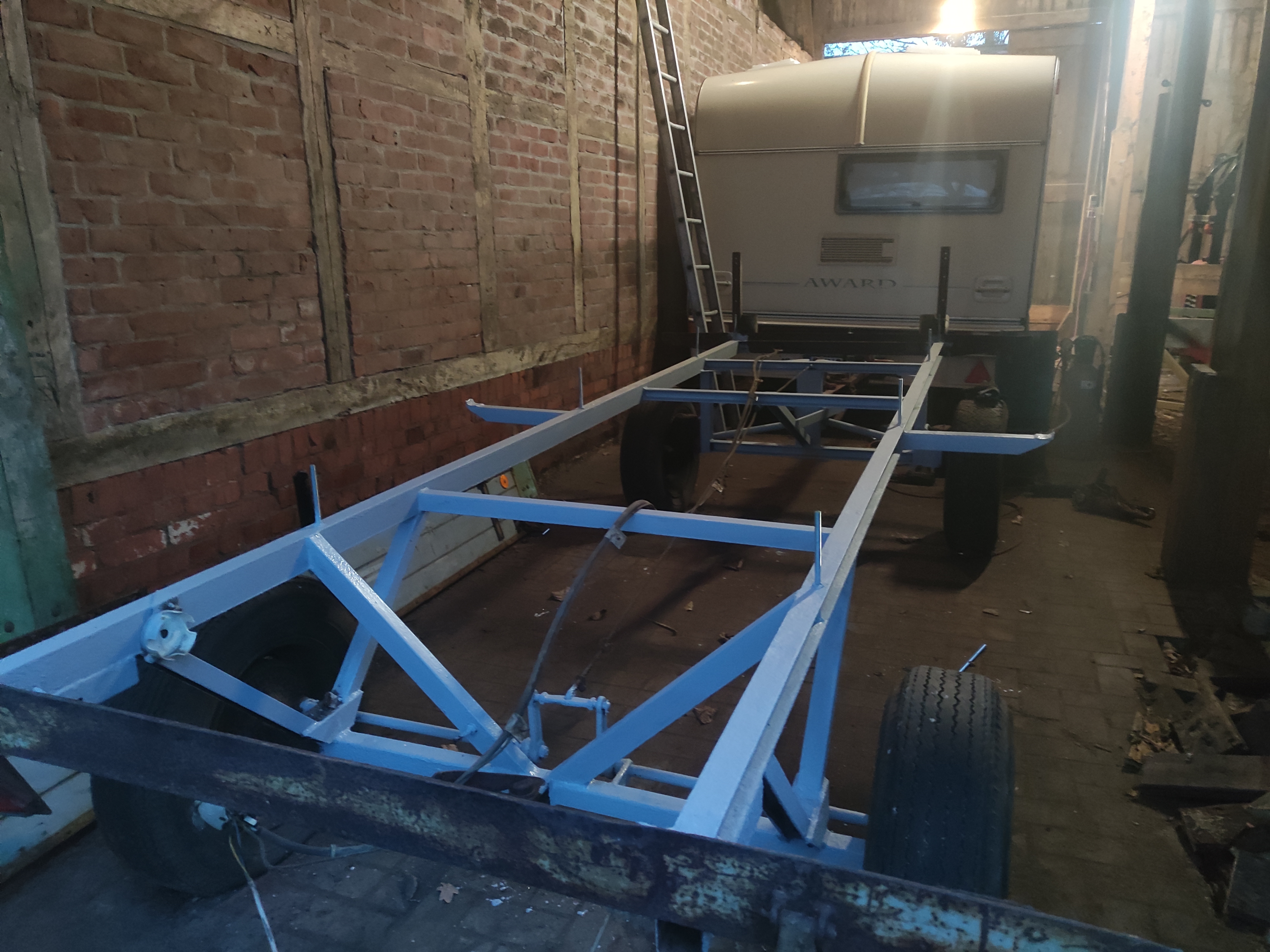

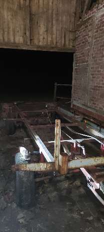

Ich hatte jetzt ein wenig Zeit mich mit dem anhänger auseinander zu setzen. Ich habe das Holz von Boden und die Seitenwände entfernt. Außerdem habe ich vom Metallrahmen teile entfernt, die ich nicht benötigen werde. Den hinteren Teil muss ich mir noch Mal genauer ansehen. Beleuchtung werde ich erhalten, da der anhänger ja noch einmal transportiert werden muss.
Das Gestell ist zwar etwas mit rost belegt, hat aber noch viel Substanz. Nächster Schritt entrosten und mit Rostschutz und Lackfarbe behandeln.
Wenn das Holz da ist werde ich mit dem Bodenaufbau beginnen.

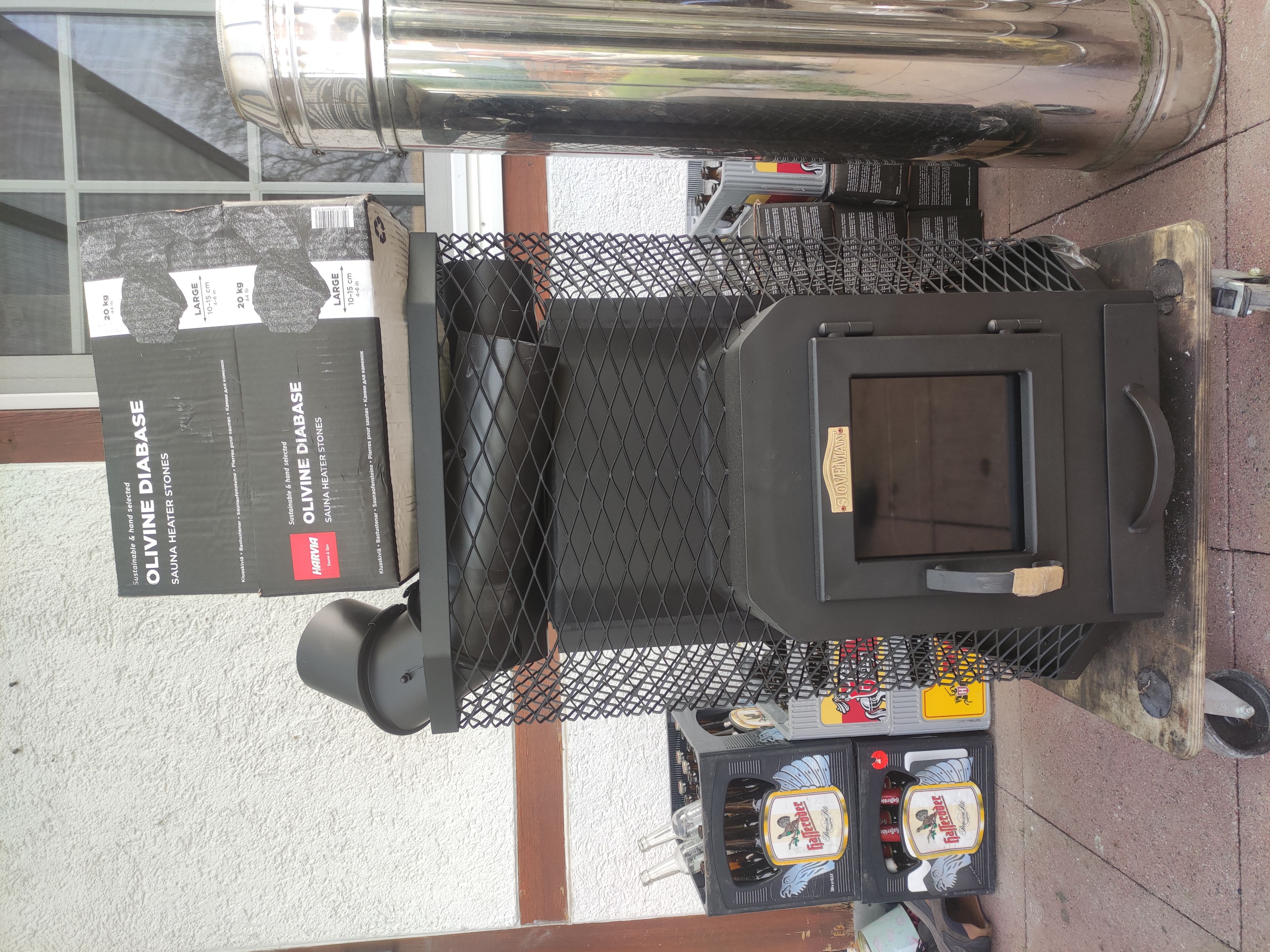

Ich habe mich ein wenig mit dem Ofen auseinander gesetzt. Für die größe peile ich einen Ofen mit mindestens 20 kW an. Ich finde Preis Leistung bei dem HOLZOFEN STOVEMAN 24 sehr gut. Hat jemand Erfahrungen mit öfen von Stoveman?

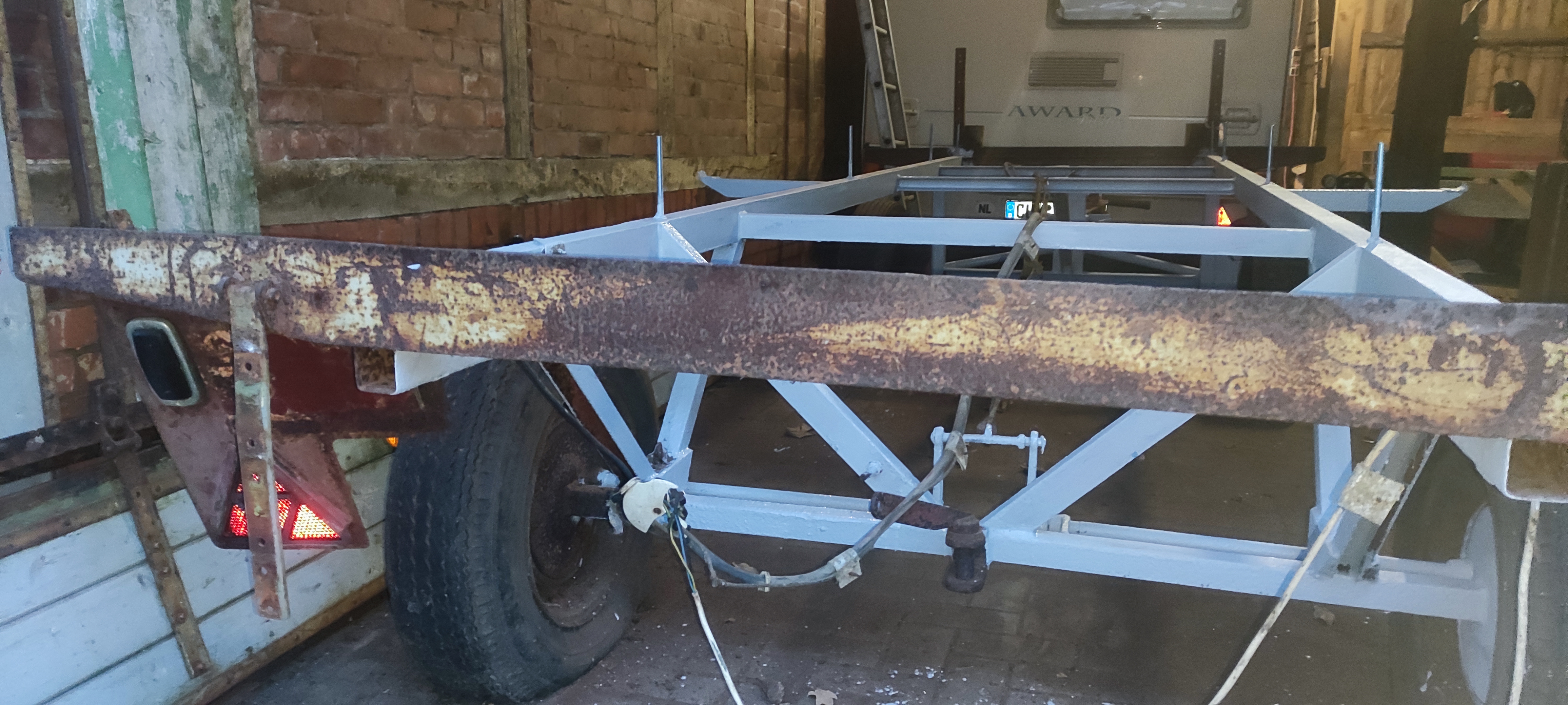

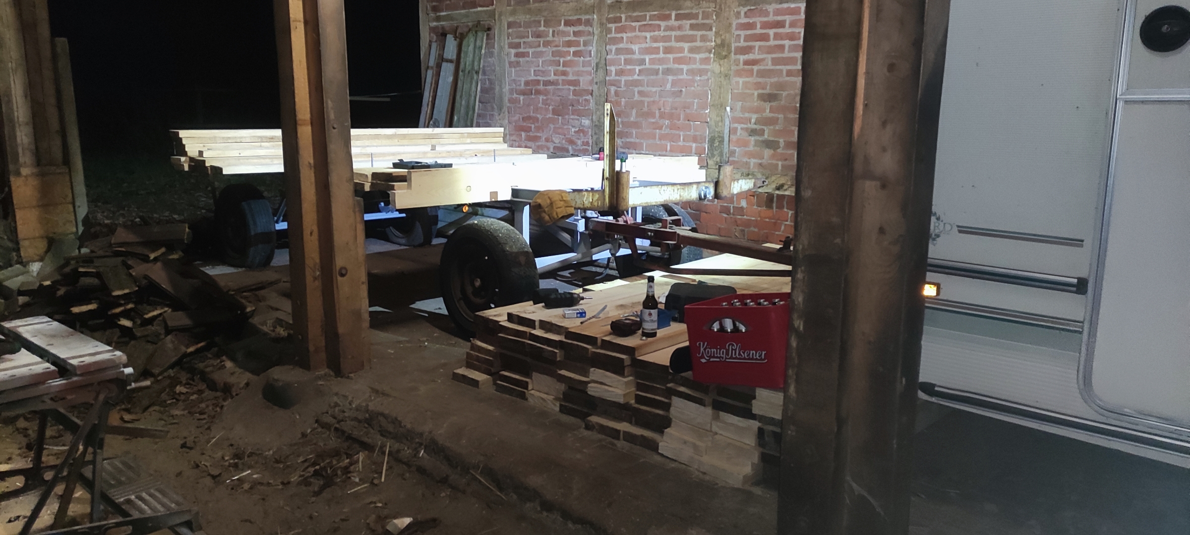

So, heute fleißig gewesen. Mit der flex und dem Drahtbürsten Aufsatz Buch ich dem Rost an den Kragen gegangen. Außerdem habe ich die längsträger aufgebohrt und habe dort Gewindestangen eingeschweißt. Nächste Woche Freitag werde ich die Bohlen abholen. Bis dahin muss ich noch ein wenig abflexen. Sind noch ein paar Kleinigkeiten die am Anhänger über sind. Mit ein wenig Rostschutz ist das Gestell auch schon ein wenig ansehnlicher.
Ich werde nächste Woche noch die Verlängerung bauen, 70cm hätte ich noch ganz gerne, dann komme ich auf 450cm länge.

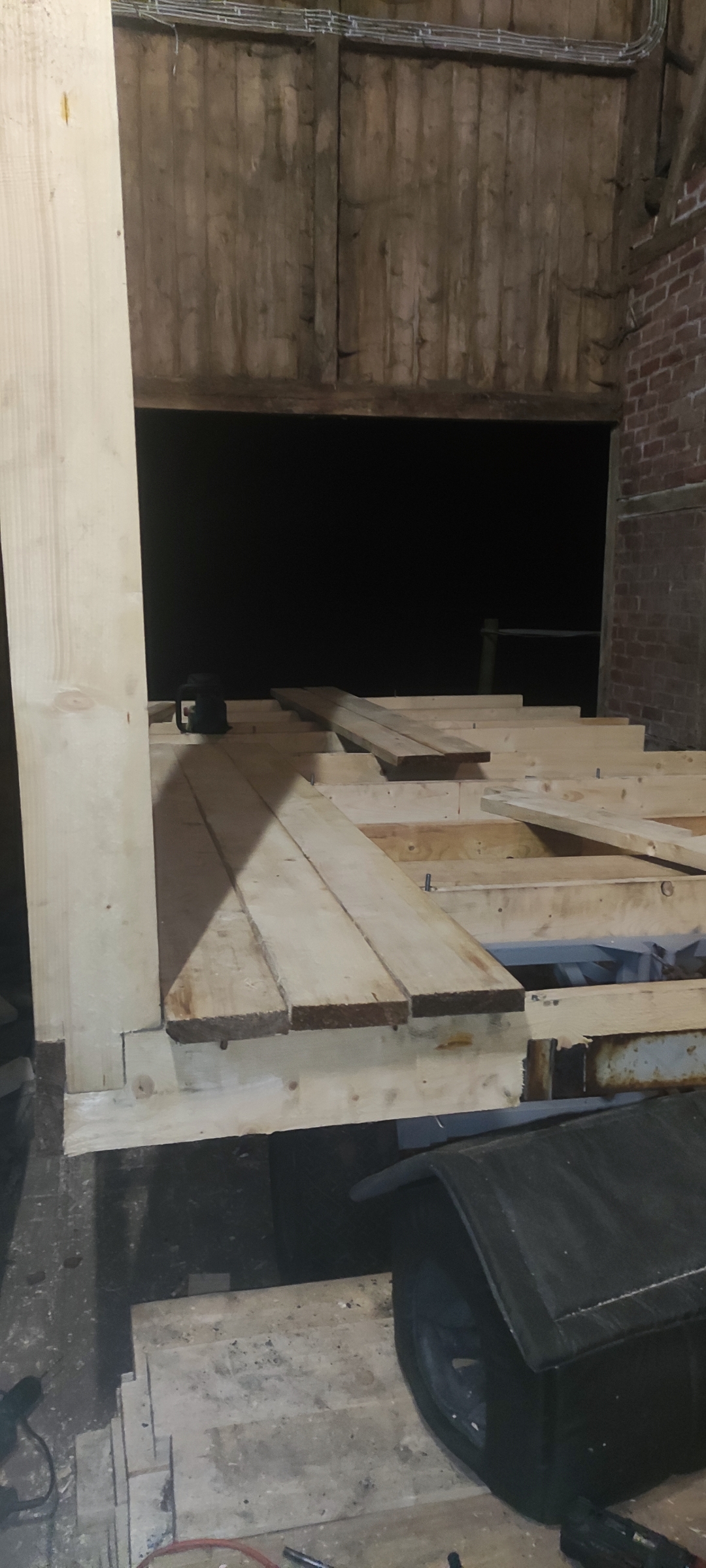

Noch wohne ich ja nicht im neuen Haus, Umzug ist für den Januar geplant. Ich habe den anhänger ja schon eine Weile und möchte ihn nun auch gebrauchen. Ob ich es genehmigt bekommen würde, ich weiß es nicht, aber die Frage stellt sich ja im Moment auch nicht.
Gestern nach der Arbeit habe ich ja beim sägewerk angehalten und das bestellte Holz eingeladen. So könnte ich auch mit dem Besitzer noch ein wenig schnacken. Wir haben noch Mal über die Preise und alternativen gesprochen. Ich werde die Tagen noch ein weiteres Angebot erhalten. Die Chance ist groß, das ich dabei noch ein paar Euro einsparen kann.
Nachdem ich also die 650kg mit ihm eingeladen habe und in der Scheune angekommen, alleine wieder entladen habe, habe ich noch ein Musterstück für den Boden gesägt. Die Verlängerung passte leider aufgrund des rostes nicht. Ist nun aber fertig.
Samstag habe ich dann nach dem Muster die weiteren Bohlen geschnitten, löcher gebohrt und und und.
Die Bodenlage ist nun soweit fertig. Ich weiß nicht ob es auf dem Bild auch so rüber kommt, aber es ist schon groß. Morgen mehr ....

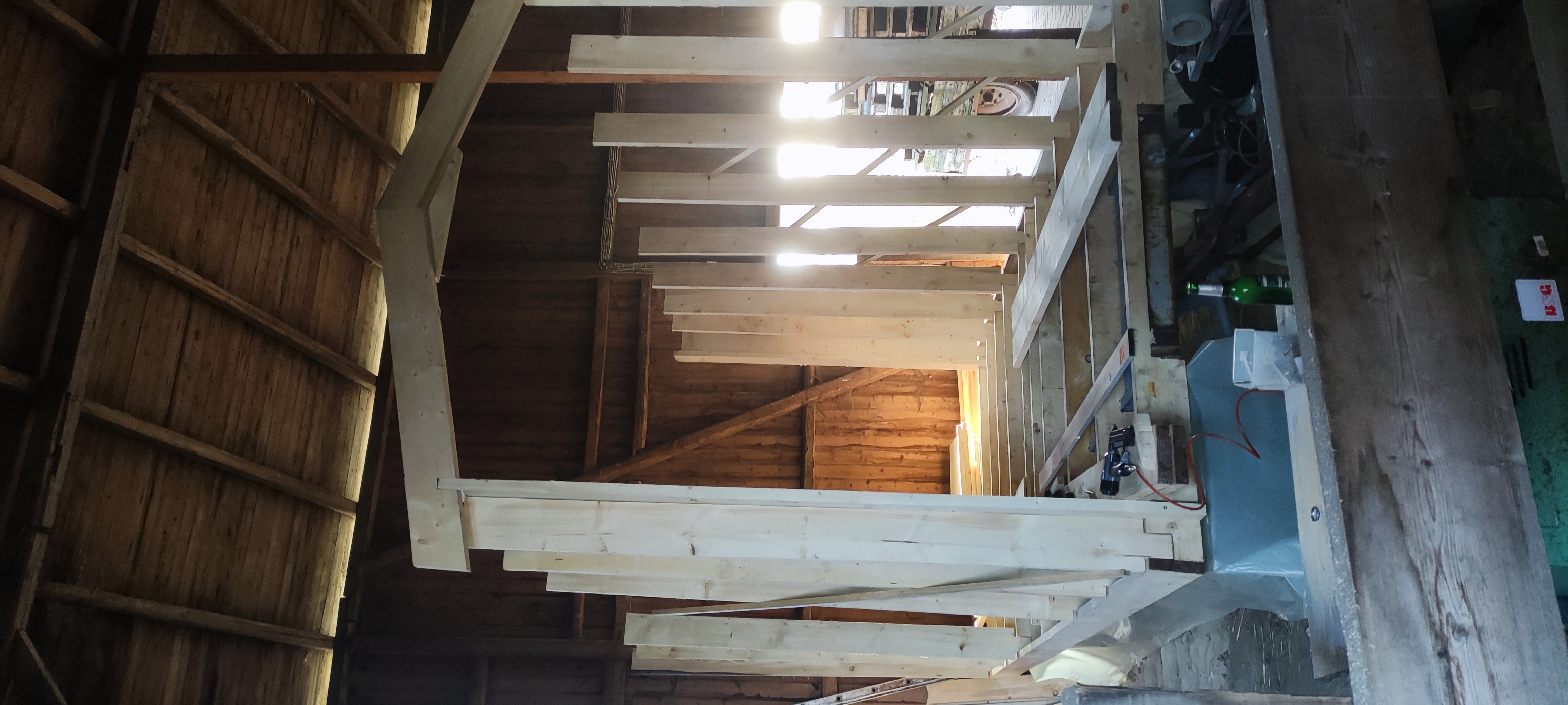

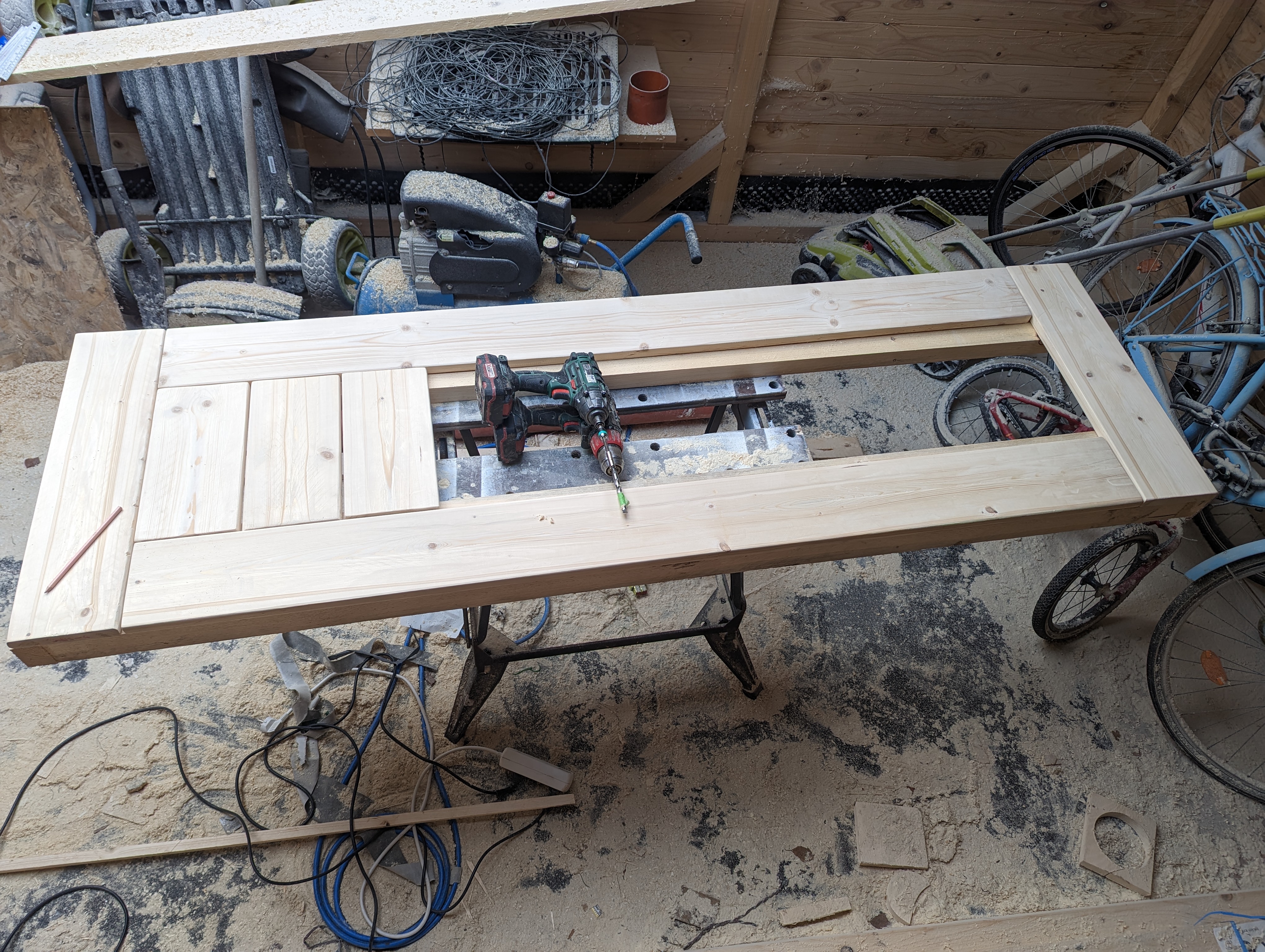

Am Wochenende war ich nicht ganz untätig und habe unverhofft ein wenig Unterstützung bekommen. Vielen Dank Paul!
Als erstes müssten wir das Holz noch einmal umschichten, da der Anhänger seinen Platz wechseln musste. Der Platz an der Stelle war für die 70 cm Verlängerung nicht mehr ausreichend. Nach dem umschichten habe ich den Wohnwagen mit dem Auto raus gezogen und wir konnten den anhänger locker von Hand auf seinen neuen Platz schieben.
Anschließend haben wir viele viele Bohlen geschnitten und haben ziemlich durchgefroren Feierabend gemacht. Heute haben wir begonnen die Wände zu stellen. Was soll ich sagen. Es ist groß!
Hier noch ein aktuelles Bild. Nächste Woche mehr...

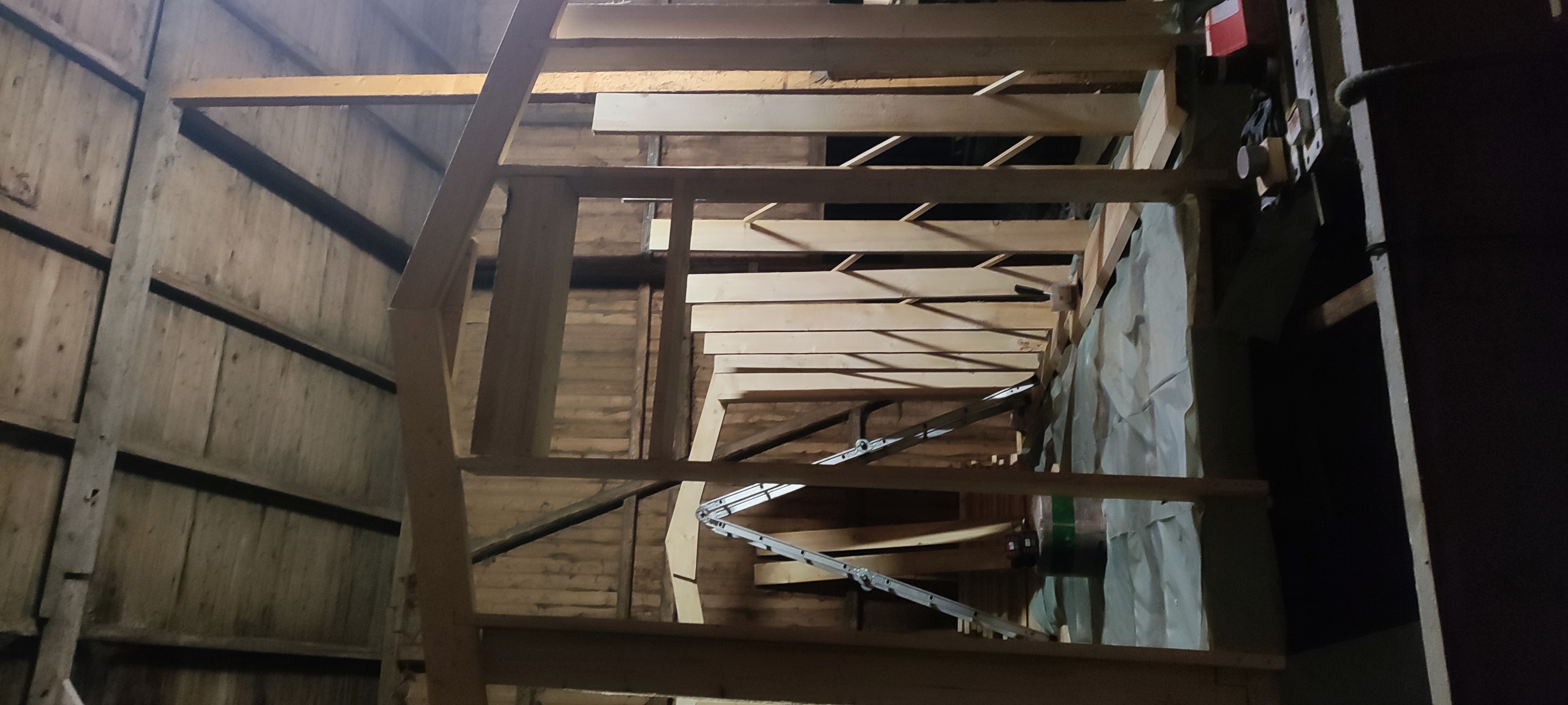

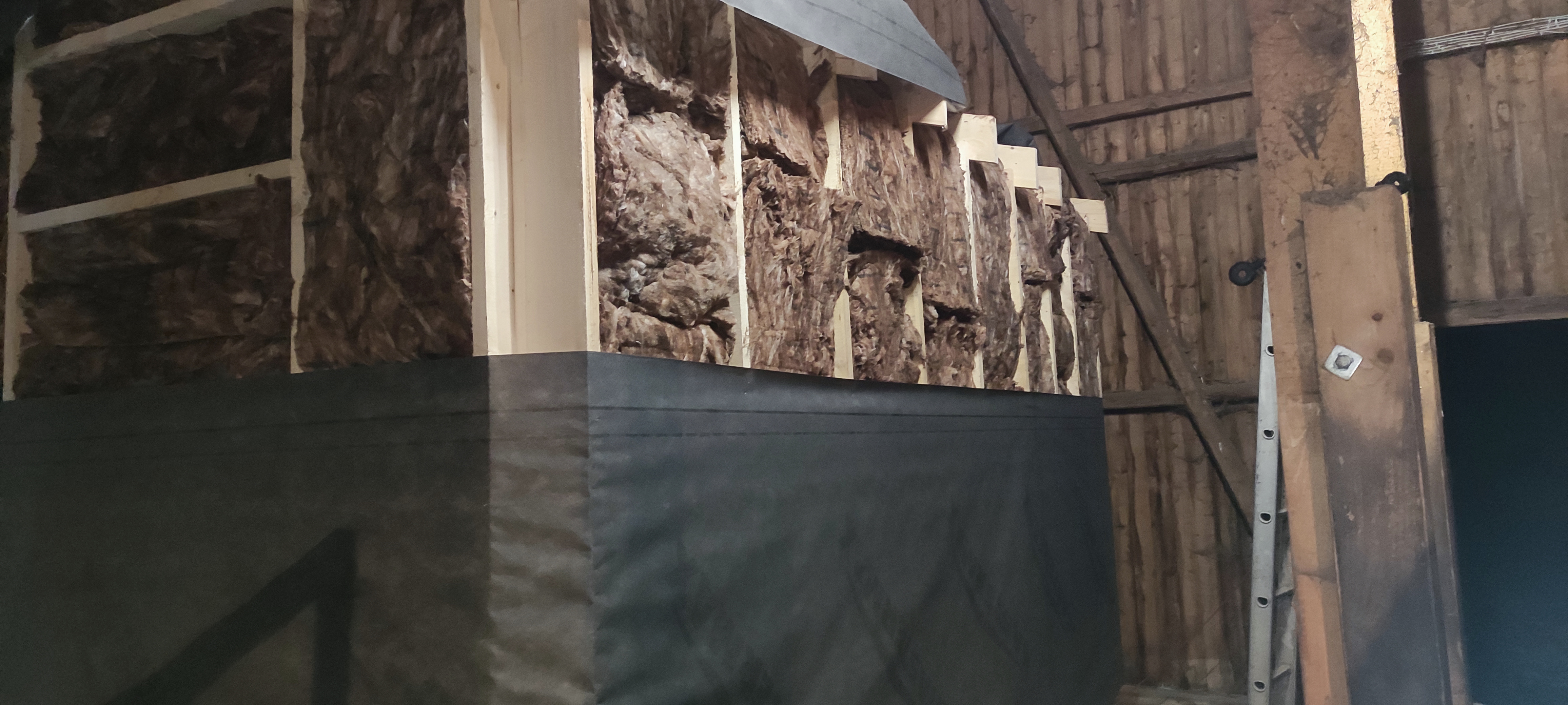

Zwischen den Feiertagen war ich mit einem Freund noch ein wenig aktiv. Die Zeit läuft mir gerade ein wenig davon. Ab nächster Woche geht die Renovierung im neuen Haus los und ich werde dann keine Zeit haben weiter zu machen.
Nachdem der Boden drin war, haben wir die Wände und das Dach montiert. Das ausrichten hat im großen und ganzen ganz gut funktioniert. Bin innen sind bis auf ein schmaler Streifen die OSB Platten an die Wände und Decke gekommen und das Dach wurde isoliert. Anschließend ist die unterspannbahn und eine Lage ist Platten auf das Dach gekommen. Die Gesamthöhe ist mit 3,60m schon echt krass.
Die nächsten Tage muss noch ein wenig Isolierung seinen Platz finden und die unterspannbahn an die Wände kommen. Ich denke das ich das dann so auch transportieren kann. Die Rhombus leisten werden nächste Woche auch noch geliefert, denke das ich die wohl nicht mehr montiert kriege. Wenn es dann erst nächsten Monat was wird, ist es auch so. Noch ein kleines Bild....

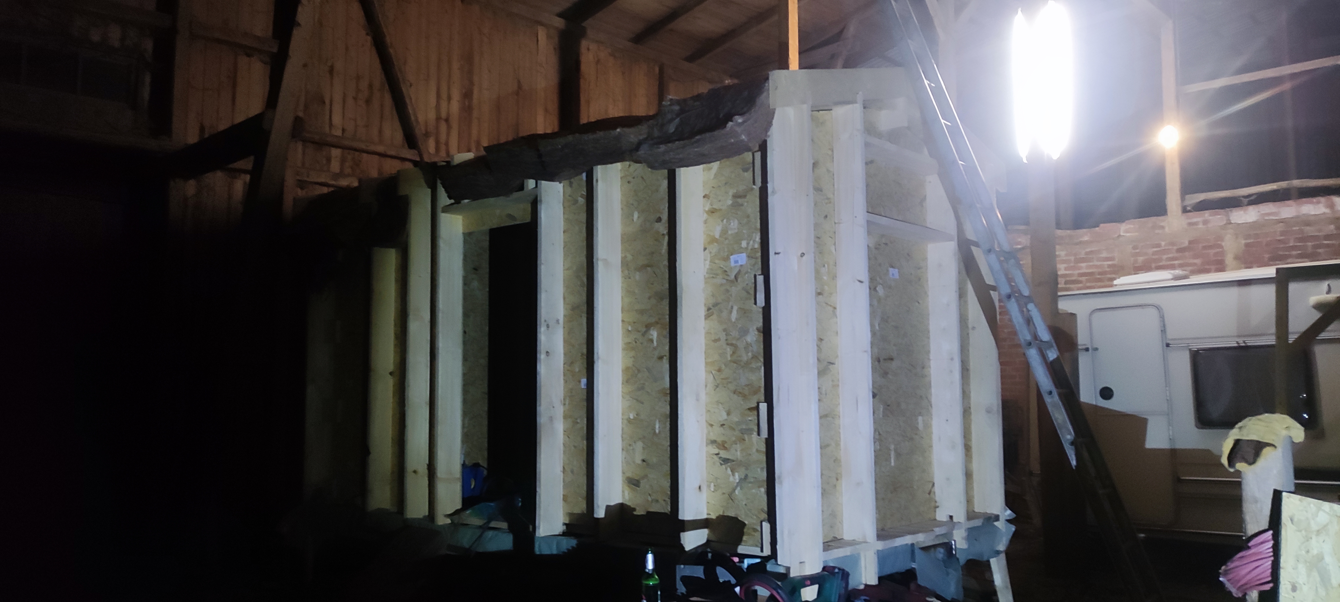

Gestern Abend kurzer Arbeitseinsatz... Vier top motivierte Männer, drei Messer, zwei rollen Klebeband und ein Auftrag.
Isolierung anbringen und mit der unterspannbahn fixieren.
Bilder sagen mehr, es läuft in die richtige Richtung.

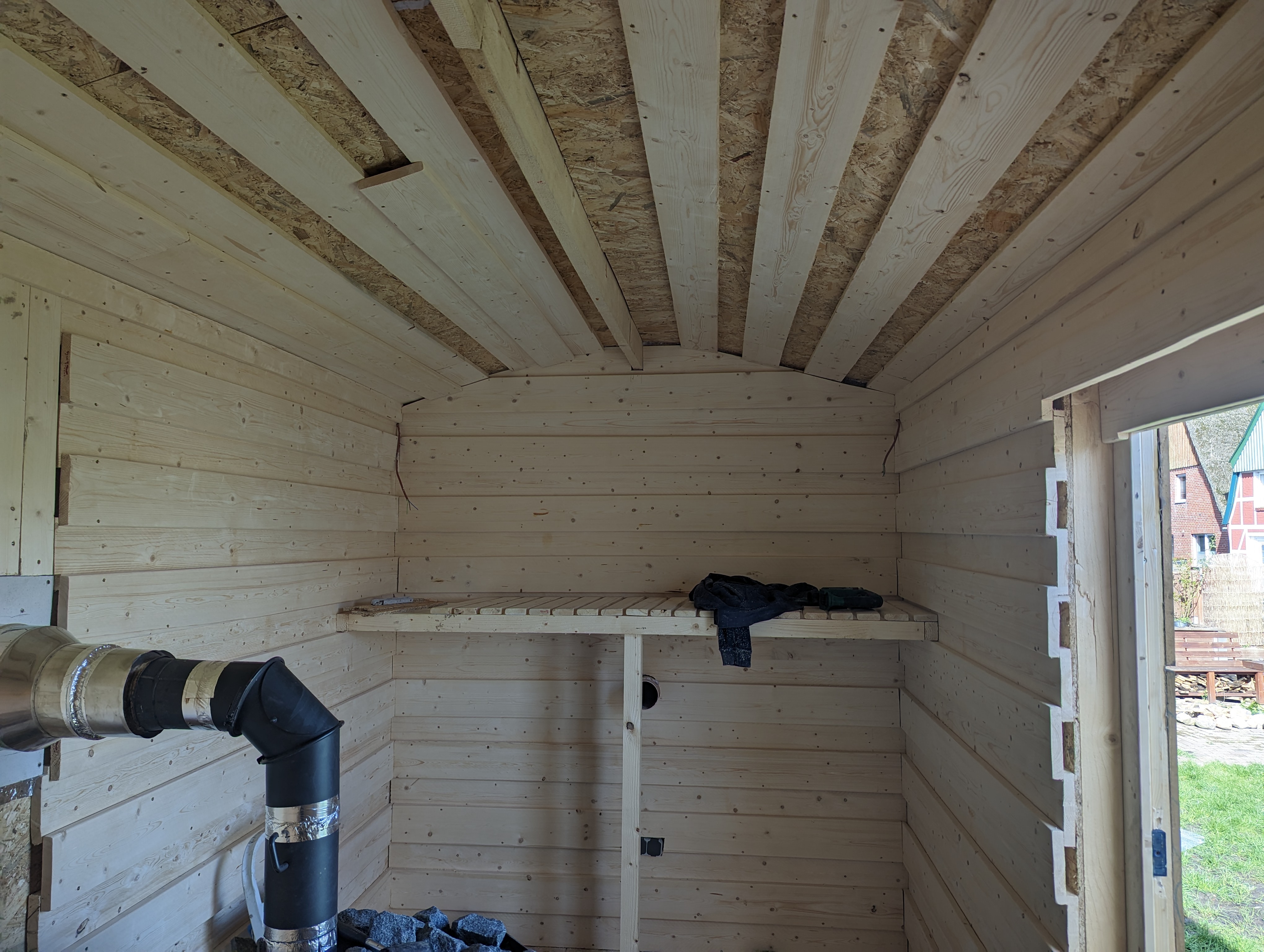

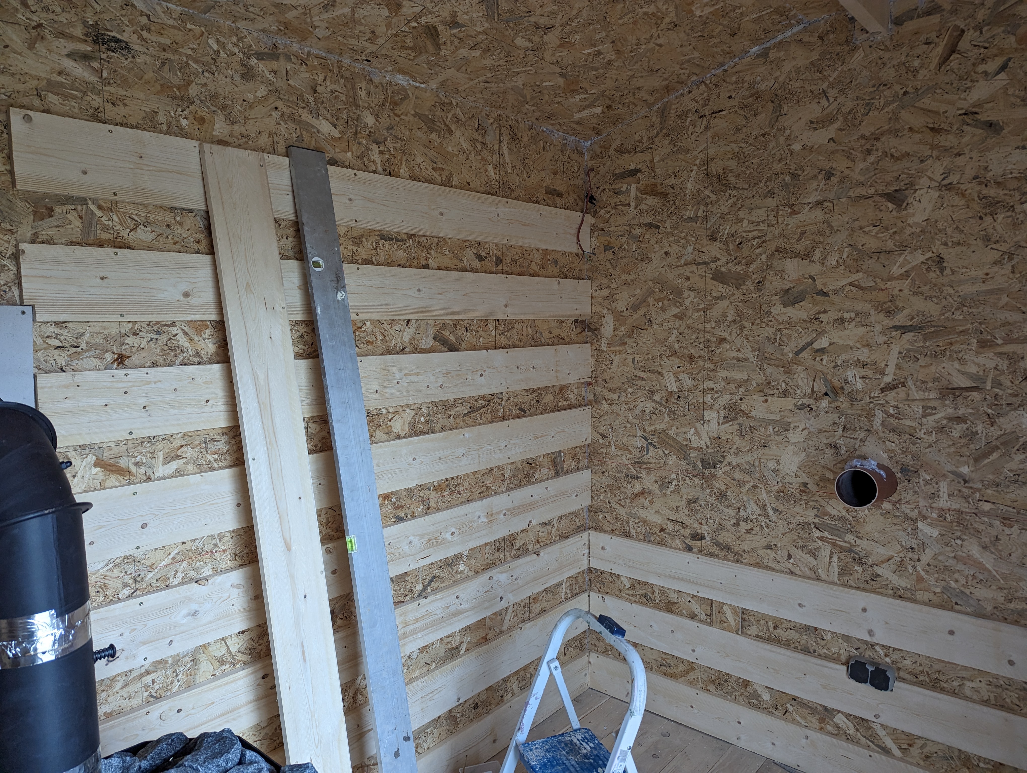

Nachdem Renovierung und Umzug nun abgeschlossen sind geht es nun endlich weiter mit der Sauna. Die Scheune war eigentlich nur bis zum 01.02. angemietet und stand jetzt der Transport zum neuen Wohnort an. Ich muss gestehen, das mich das die letzten Wochen ganz schön beschäftigt hat. Hält der Aufbau, die straßen sind hier nicht die besten, kann der Anhänger umkippen, was passiert wohl, wenn das Ding zusammen klappt und alles auf der Straße liegt ...
Im Garten habe ich letzte Woche den Platz vorbereitet, zwei Reihen gepflastert, an den Stellen, wo die Reifen Stehen dicke Betonklötze gegossen den Zaun demontiert und und und. Am Freitag nach der Arbeit ging es also zu meinem lieben Landwirt und wir wollten sehen ob wir den Anhänger überhaupt aus der Scheune bekommen. Beim messen stellte sich nämlich heraus, das der Aufbau samt Hänger 360cm hoch ist und das Scheunentor 362cm. Nachdem wir ordentlich Luft abgelassen haben war diese Hürde genommen und das Teil war draußen. Stellenweise nur 2 cm Luft gehabt...
Funride hat folgendes Bild hochgeladen: (klick drauf, zum vergrössern)
Einer geht noch...

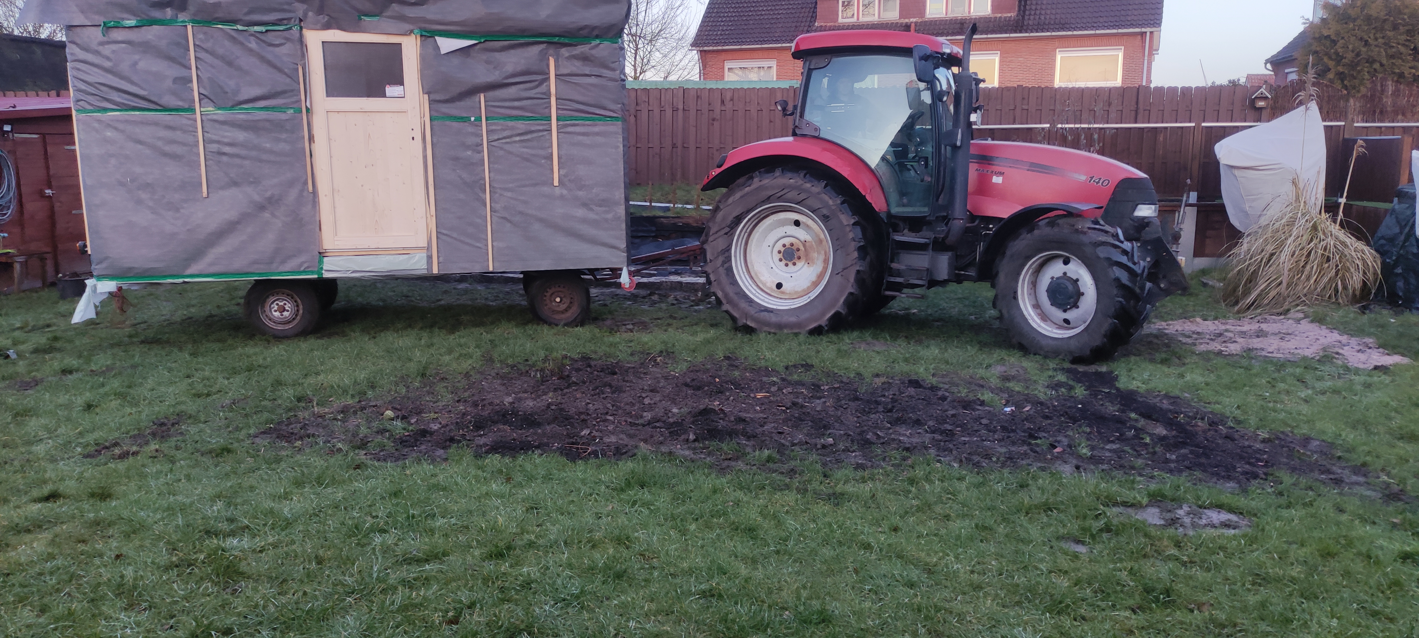

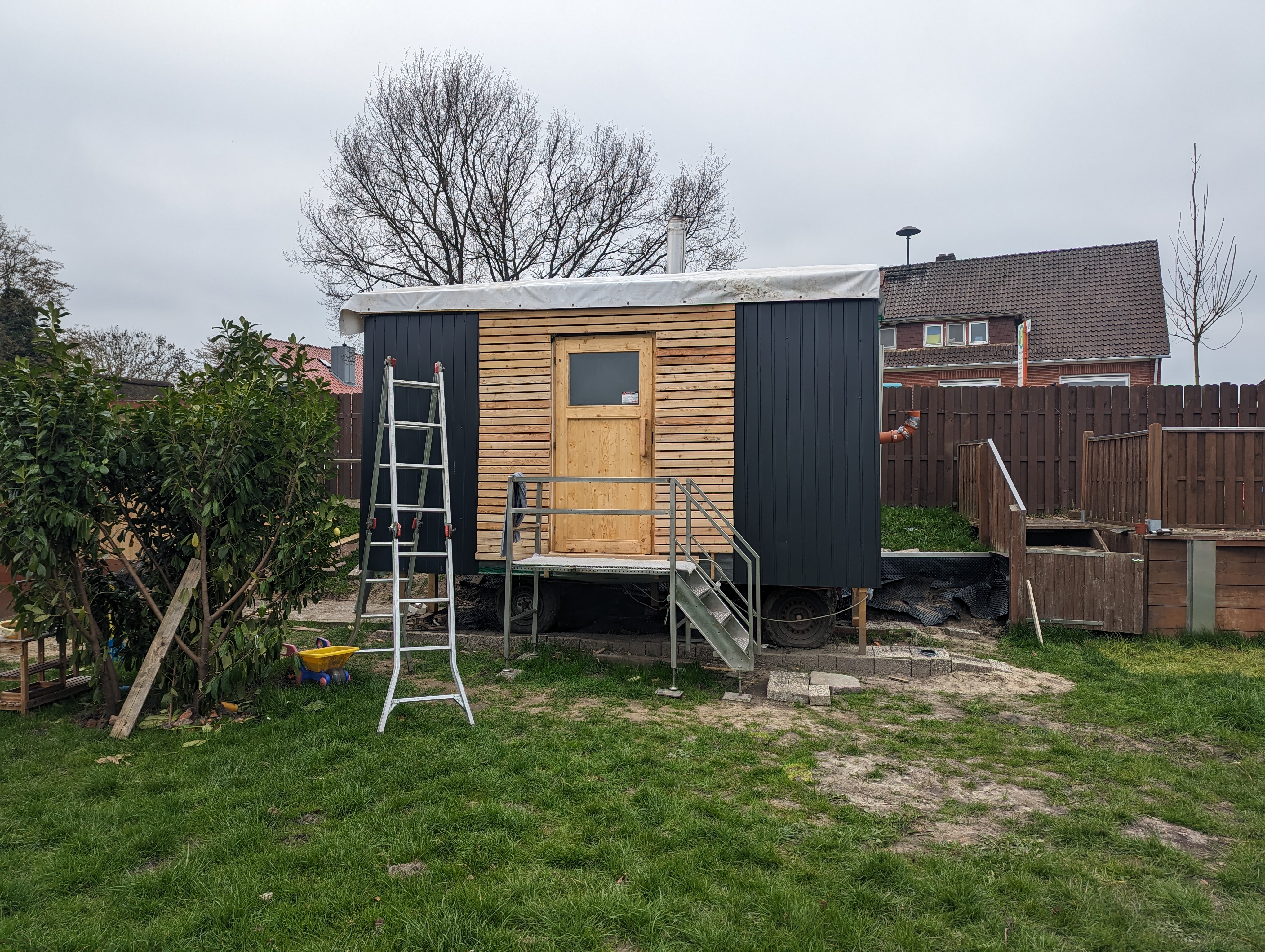

Gestern am Sonntag morgen in aller frühe, der Hahn ließ sein erstes krähen verlauten ....
Ging dann die geheime Aktion los. Beleuchtung wurde noch angebracht und ab ging die wilde fahrt.
Das wichtigste zuerst, alles hat gehalten. Die Konstruktion ist stabil. Nach einigem hin und her hat die Sauna nun ihren Platz im Garten....Funride hat folgendes Bild hochgeladen: (klick drauf, zum vergrössern)

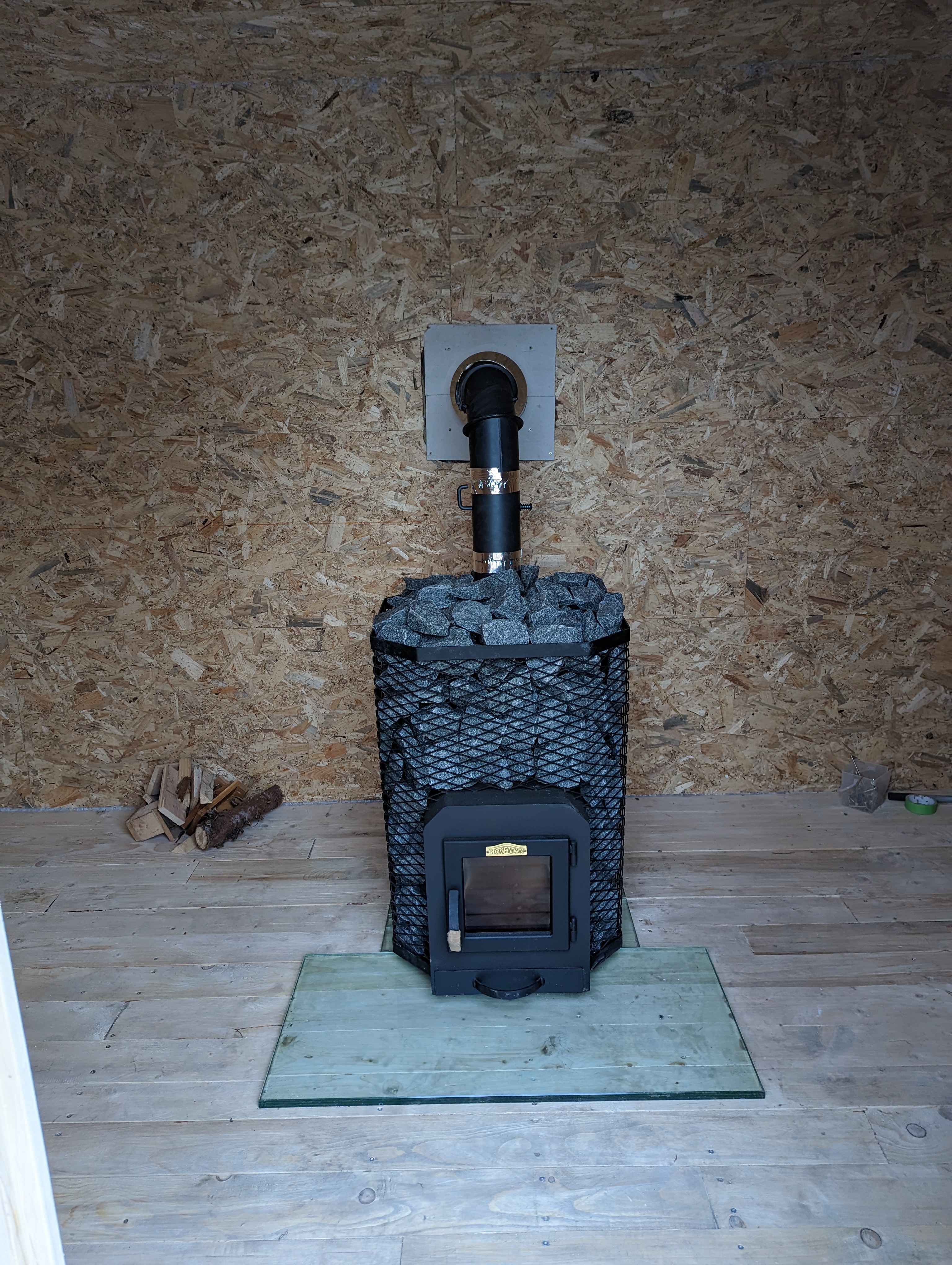

Es gibt noch eine Sache die ich gerne zeigen würde... Es stand ja noch die Frage mit dem Ofen im Raum, diese habe ich für mich nun entschieden. Da ich durch den Anhänger von der Abnahme durch den Schornsteinfeger verschont bleibe, brauchte ich mich nicht mit der BImSchV Geschichte beschäftigen und hatte so die freie Auswahl. Ich hatte ja schon einmal gefragt ob jemand den Stoveman 24 kennt. Ich habe diesen nun in der heavy Variante gewählt. Der Ofen ist auch eine Hausnummer... 135kg, Fassungsvermögen an Saunasteinen von 190kg, die Brennkammer ist so groß, das man dort gefühlt 20kg Holz rein werfen kann. Verarbeitung ist soweit ich das beurteilen kann sehr gut.
Ich habe den Ofen, die Steine und ein paar Kleinigkeiten bei saunainter bestellt. Die Bewertungen sind ja durchaus durchwachsen. Die Preise sind aber unschlagbar und dadurch das ich noch keinen Zeitdruck hatte, habe ich dort vor drei Wochen bestellt. Nachdem ich die Option Rabatt anfrage genutzt habe, hatte ich einen Tag später ein Angebot von nochmals 100€ weniger (20% gab es ohnehin schon auf den Ofen). Ich habe den Vorschlag angenommen und mit PayPal bezahlt. Dann war 4 oder 5 Tage schweigen im Walde, bis von Schenker eine Versandbestätigung kam. Ich konnte einen Liefertermin auswählen (7tage später) und ich dachte das ist ja sportlich. Der Ofen wird ja schließlich aus Estland versendet. Über die Tracking Möglichkeit konnte ich sehen, das die ganze wäre schön nach 5 Tagen in Hamburg war und dort auf Auslieferung gewartet hat. Pünktlich am Dienstag wurde geliefert, alles heile, keine Beschädigungen... Tip top!
Hier noch ein Bild von der heizmaschine, natürlich noch ohne Steine...

Mit ein wenig Hilfe hat der Ofen den Weg nach drinnen gefunden, im Nachhinein wäre es schön gewesen wenn das Podest,bzw. Die Treppe 10cm breiter gewesen wäre. Es ging mit entsprechendem Aufwand aber auch so. Also der Ofen steht nun auf den Glasplatten und die Abstände passen.
Die Anpassung der Abgasrohre könnte beginnen und der Schornstein hat auch seinen Platz an der Rückseite eingenommen.
Die beste Arbeit kam dann aber erst, die 200kg Steine wollten gewaschen werden, also immer ein paar Steine in eine Klappbox gelegt, von allen Seiten gereinigt, zur Sauna getragen, auf dem Podest zum abtropfen gelegt, zum Abschluss mit dem Gasbrenner getrocknet und im Steinkorb aufgestapelt... Ne war schon toll...
Das erste anfeuern könnte nun losgehen. Ich habe es langsam angehen lassen und erst nach 1,5 Stunden Gas gegeben. Die Temperatur ist mit der entsprechenden Menge an Holz dann auch zügig angestiegen, auf 2 m höhe habe ich gute 90° erreicht.
Nächster Schritt ist nun Beleuchtung . Für die Ecken habe ich jeweils ein Kabel verlegt, werde dafür wohl Kellerlampen mit Abdeckung verwenden, die nachher eine Holzblende bekommen. Unter den bänken kommen noch jeweils eine Steckdose, wo LED Stripes unter der unteren Bank ihren Saft ziehen können. Würde gerne noch eine Alexa auf dem Boden platzieren, hat da jemand Erfahrungen mit der Haltbarkeit

Kurze Zwischenmeldung...
Mein Holz Lieferant hat mich völlig im Stich gelassen. Das Holz für die bänke ist gesägt, aber nicht gehobelt, das Holz für die Innenverkleidung ist gesägt, aber weder getrocknet noch gehobelt und die Rhombus leisten für außen sind nur zur hälfte gesägt, aber auch nicht gehobelt. Ich bin nun vom Kauf zurück getreten und habe nun über einen Holzhandel Fichtenbretter aus Nordrussland gekauft.
Für die außenverkleidung habe ich mich für eine Kombi aus Trapezblech und Rhombus leisten entschieden. Nun geht es endlich weiter.
Die ersten Bretter sind geschliffen und. An die Wände gebracht. Die Abluft funktioniert im Moment zu gut, durch die zwei Schornsteine wird so viel Luft ausgetauscht, das ich nicht mehr über 75 ° in der Sauna komme. Wird sich aber durch die tellerventile klären, sobald sie dran sind.

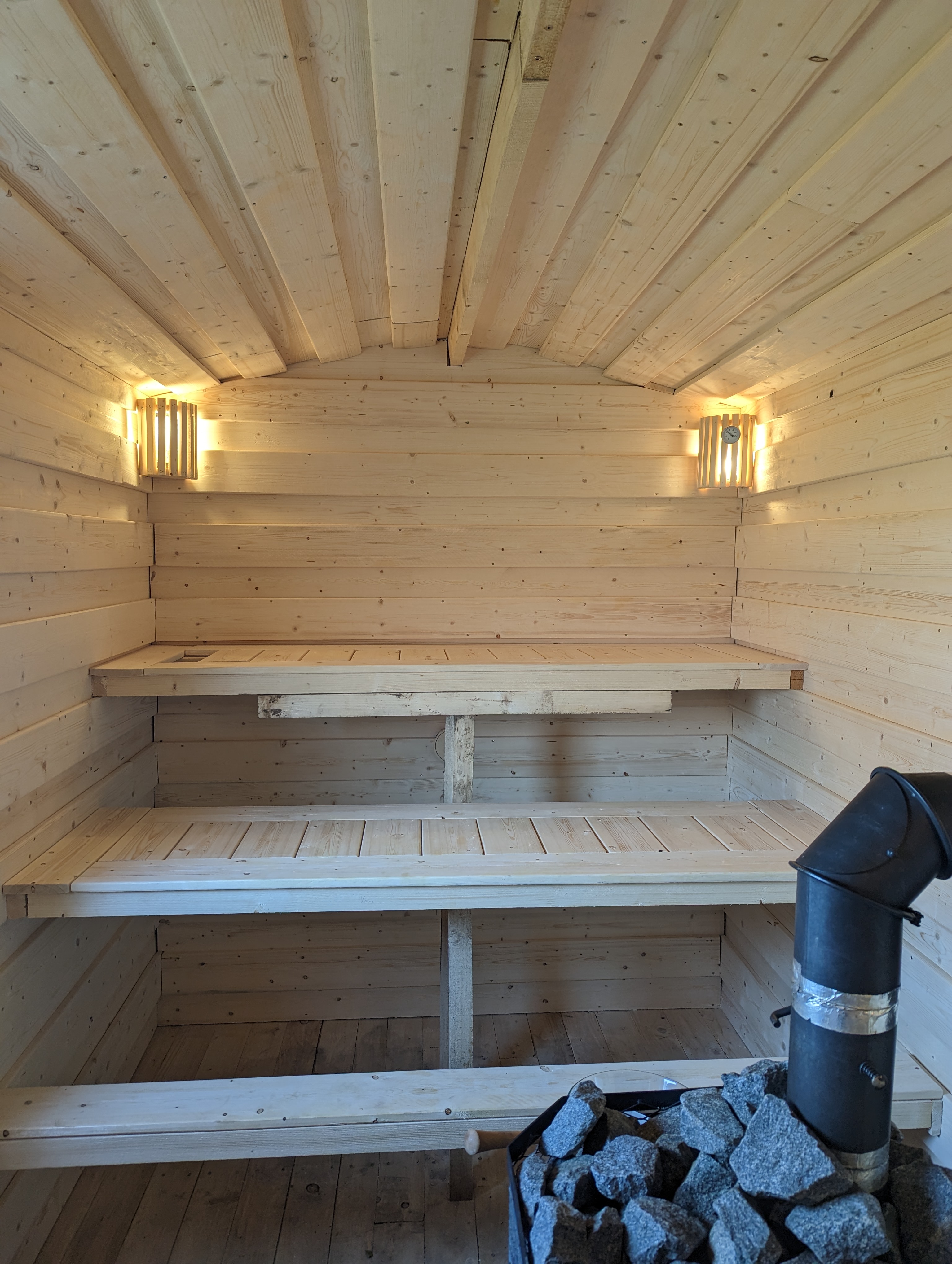

Die eine oder andere Kleinigkeit ist mittlerweile geschafft.
Es ist wie mit jedem Projekt, die Planung und Materialwahl schafft viel Begeisterung und man freut sich wenn man endlich beginnen kann. Dann kommt die Phase der Ernüchterung und man merkt das es alles viel viel Arbeit ist und zum Ende hin will man auch Mal fertig werden.
Ich habe die Bretter für die Innenverkleidung säge rau gekauft, die erste Lage habe ich nur grob geschliffen und an die Wände gebracht. Die Deckschicht sollte aber doch etwas ansehnlicher werden und ich habe die Bretter erst gehobelt, und dann geschliffen. Viel viel Aufwand, aber schön ist es so.
Dank tatkräftiger Unterstützung bin ich gut voran gekommen. Die zweite Lage ist nun überall drauf und es sieht schon gemütlich aus.
Von außen ist auch ein wenig passiert, Dazu später mehr...

Es sieht wirklich ein wenig komisch aus, ist es aber eigentlich nicht. Der Ofen ist vorschriftsmäßig 50 cm von der Wand weg.
Die Bank haben wir provisorisch rein gesetzt um nach der ganzen Arbeit auch ein wenig Entspannung zu bekommen. Die Bank ist aber tatsächlich da wo sie hin soll, höhe 135cm und 203cm lang und 60cm breit. Davor kommt auch noch eine Bank auf 90 cm höhe. Auf der anderen Seite dann das selbe Set Up.
Die bänke sind jetzt gerade in der mache, um nicht so viel Verschnitt zu haben, habe ich mich für folgendes Design entschieden...

Am Freitag hatten wir Besuch und ich habe die Sauna angeheizt. Mit 6 Personen(mich ausgenommen, da ich die Aufgüsse gemacht habe) gab es für alle ausreichend Platz. Sowohl sitzend als auch liegend waren keine Beschwerden zu hören. Ich denke es waren alle zufrieden und nach vier Runden waren alle seelig und hatten die nötige bettschwere.
Ich werde mich noch mit dem Thema Außendusche befassen, diese fehlt leider noch. Von innen ist bis auf ein paar kleine Restarbeiten soweit alles gut. Von außen sind nun die Trapez Bleche dran und ich muss mich noch mit den Rhombus leisten beschäftigen. Es geht Schritt für Schritt voran...

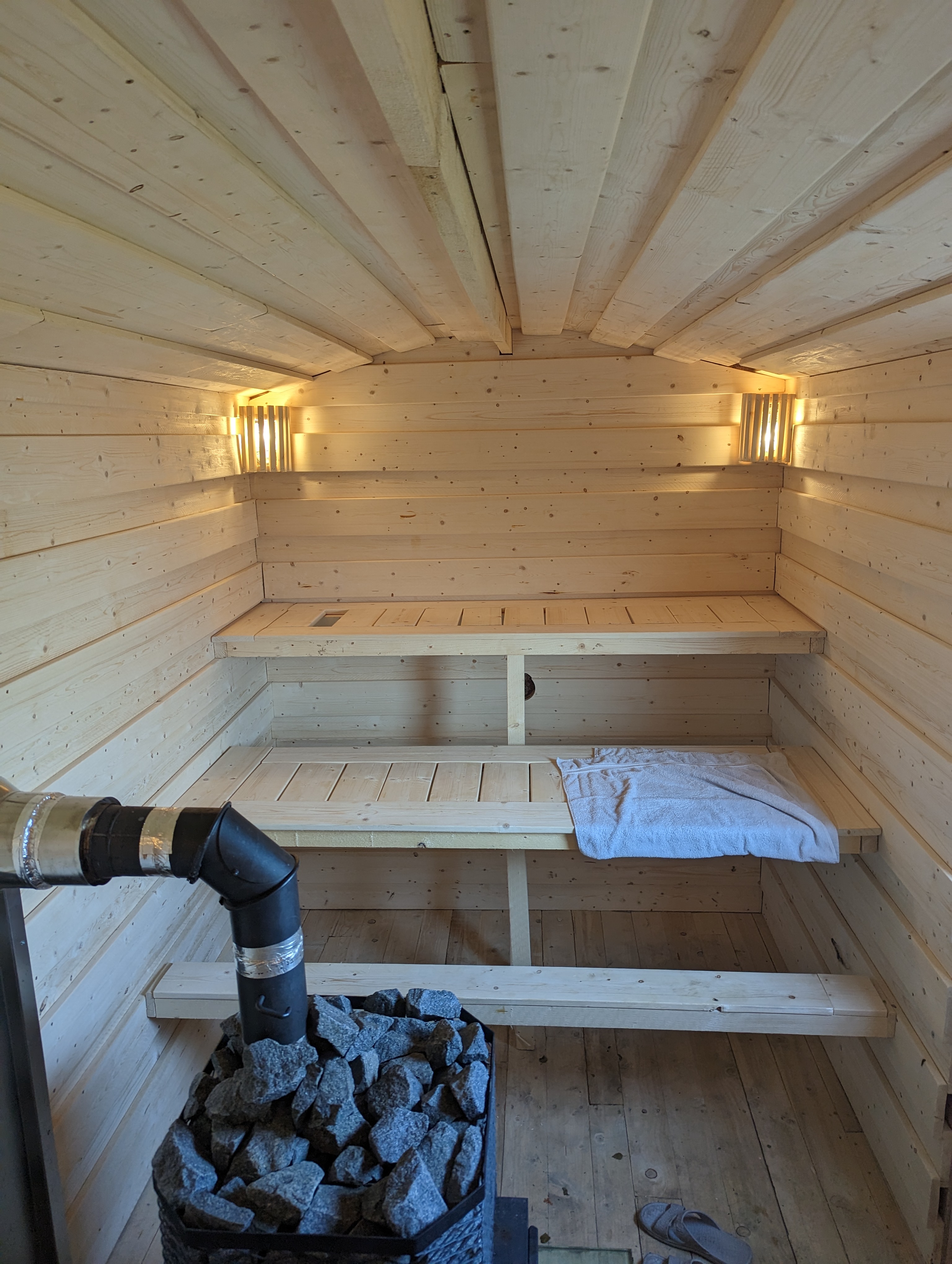

Noch ein Bild von innen ...
