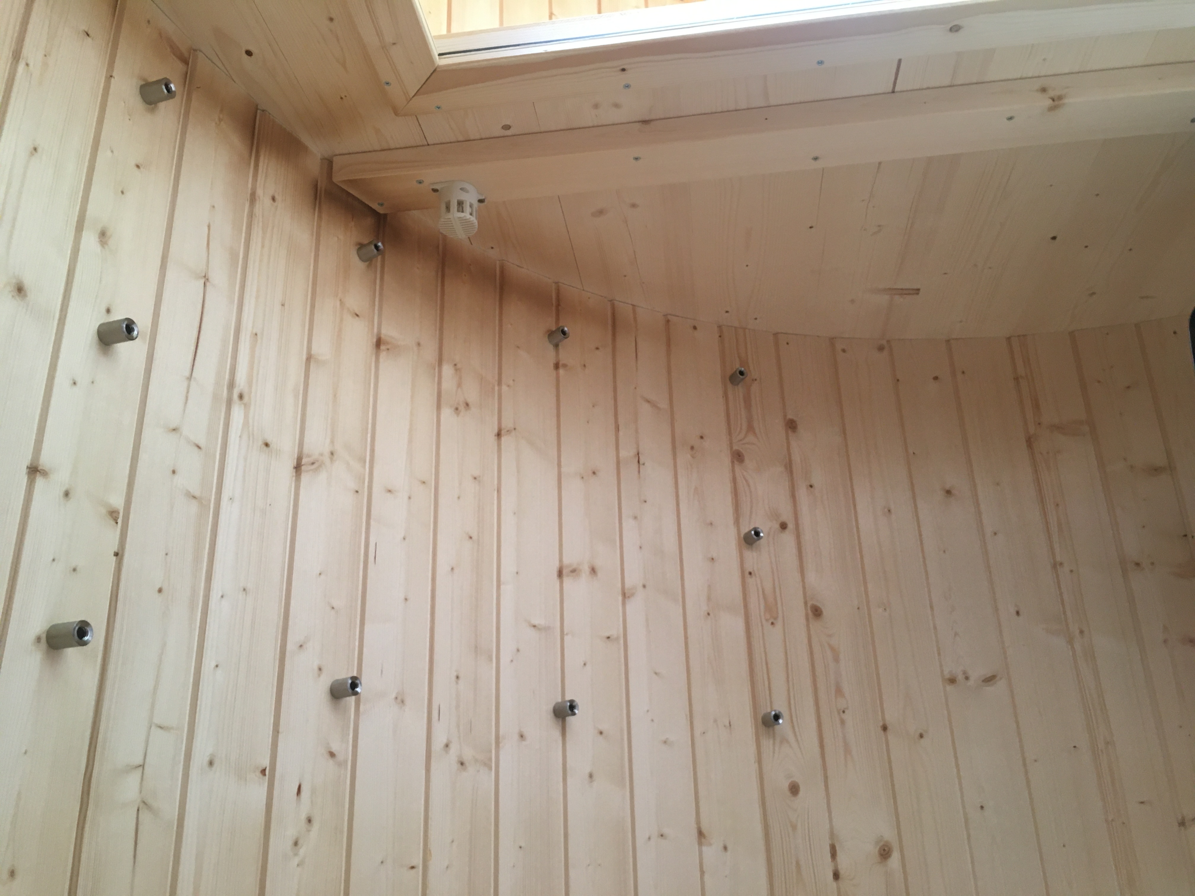

Hallo Zusammen,
da es mein erster Beitrag ist, möchte ich mich erstmal kurz vorstellen: Ich bin Florian, wohne in der Ostalb und bin seit ein paar Wochen stolzer Besitzer einer eigenen Fasssauna im Garten!
Wir haben uns für eine elektrisch beheizte Fasssauna "Maira" von Isidor entschieden, unter anderem weil es eine erhöhte Sitzbank hinten quer gibt. Die logische Konsequenz ist, dass der Ofen dann vorne seitlich in einer Nische neben der Einganstür platziert werden muss. Da die zugehörigen Öfen über Isidor ewig lange Lieferzeiten hatten habe ich den Ofen separat besorgt und (erstmal...) einen günstigen Harvia Trendi 9kW mit Sentiotec K2 Steuerung genommen. Der Ofen ist klein und die angegebenen Wandabstände kann ich fast alle einhalten. Lediglich der Abstand zur (dort sehr schrägen) Decke ist von der Mitte des Ofens nach oben gemessen nur etwa 100cm statt der geforderten 110cm.
Daher habe ich noch ein "Hitzeschutzblech" montiert - ein einfaches 0.5mm Stahlblech mit 25mm Abstand zu den Holzbohlen.
So jetzt zum eigentlichen Problem: Wir hatten die Sauna jetzt 4 Mal in Betrieb und jetzt sind mir erste Verfärbungen des Holzes im Bereich über dem Ofen an der Kante zur vorderen Wand aufgefallen. Ich habe mein Hitzeschutzblech demontiert, darunter ist alles OK, lediglich vorne zwischen Blech und Seitenwand (dort ist ein ca. 5 cm freier Bereich) gibt es (bedenklich?) braune Verfärbungen. Interessanterweise ist auch der Bereich direkt um den Ofenfühler herum braun... sollte der nicht bei zu hohen Temperaturen abschalten?
Noch ein paar allgemeine Infos: Die Sauna haben wir typischerweise bei 80-85°, gemessen an der hinteren Wand. Lüftung gibt es unten am Ofen und gegenüber, also an der hinteren Wand unter der oberen Liege. Jeweils ein 10cm Loch mit Schraubdeckel innen und Regenschutzblech aussen.
Die Temperaturverteilung ist aus meiner Sicht nicht optimal. Das Gefälle von oben nach unten ist schon extrem. Wenn man oben sitzt ist es am Kopf extrem heiß während z.B. die untere Bank nur lauwarm ist... Meine Theorie ist daher auch, dass sich in dem Bereich über dem Ofen die Hitze sich massiv staut und von dort nicht wegkommt.
Meine Fragen an die Experten wären:
Erstmal, muss ich mir Sorgen machen? Wie sieht das nach 40 Saunagängen aus, wenn das schon nach vieren so aussieht?
Zweitens: Was kann ich dagegen tun?
Folgende Ideen hätte ich: Das Hitzeschutzblech direkt bis an die vordere Wand ziehen? Oder vielleicht erzeugt das Blech ja das Problem, dass sich daneben eine Hitztetasche staut? Daher: Blech lieber ganz weglassen?
Oder: Ein paar 'Opferbretter' anbringen, die man immer wieder tauscht wenn es zu krass wird, damit wenigstens die konstruktiven Bretter drunter nicht leiden?
Oder: Ofenventilator um die Luft in Bewegung zu bringen? Wie/wo bringe ich den an? Mehr Lüften, also größere Lüftungslöcher?
Oder: Ofen noch die 10cm tiefer anbringen, aber die 10cm machen das Kraut doch nicht fett?
Oder hab ich die Steine im Ofen falsch angebracht (zu dicht?) so dass der Luftstrom nicht in Gang kommt?
Ihr seht, viele Fragen und Ideen.
Danke schonmal für Eure Hilfe bzw. Eure Erfahrungen!
leeoo

Leeoo hat folgendes Bild hochgeladen: (klick drauf, zum vergrössern)

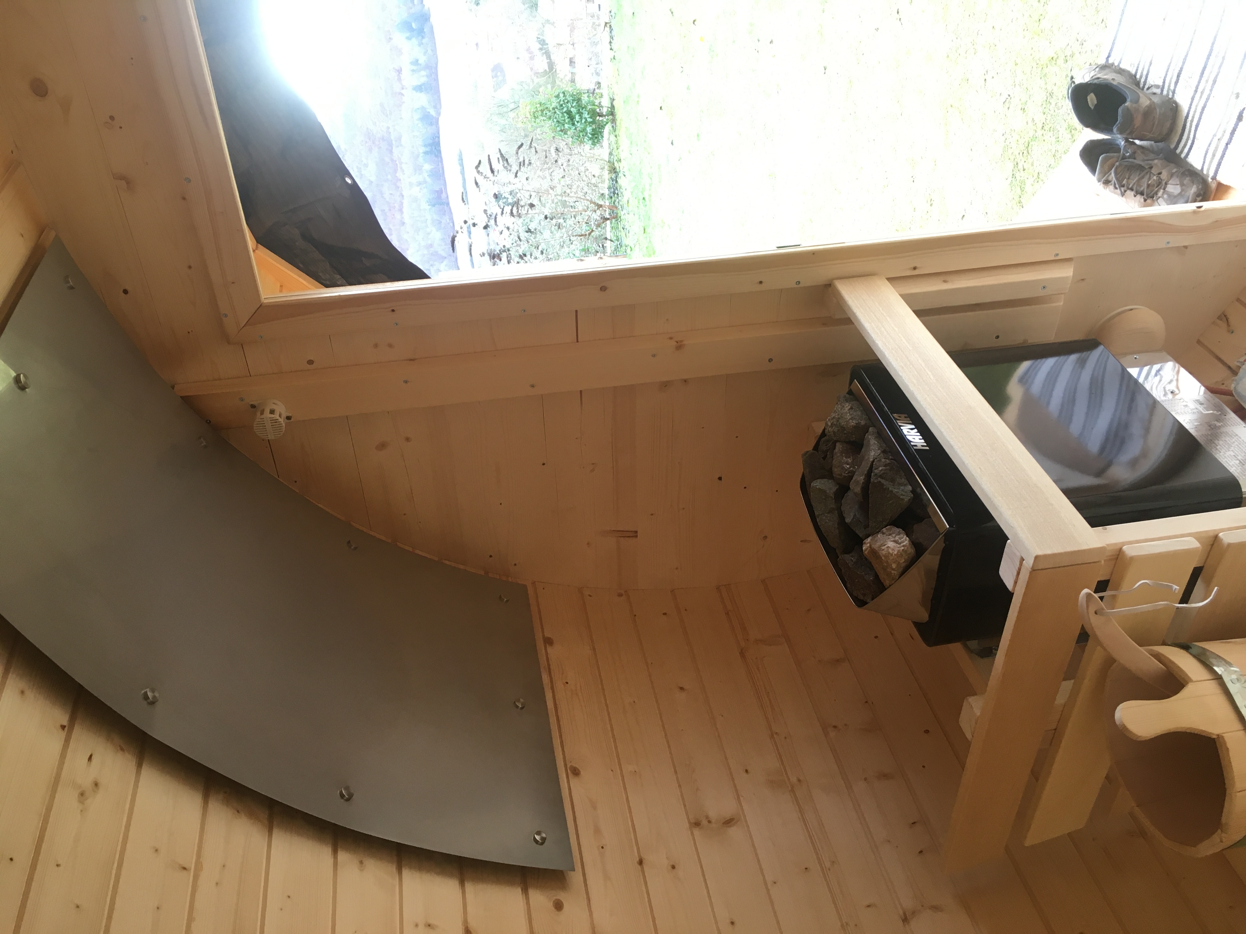

29.12.2021 - 19:31 Uhr
Hier noch mit montiertem Blech

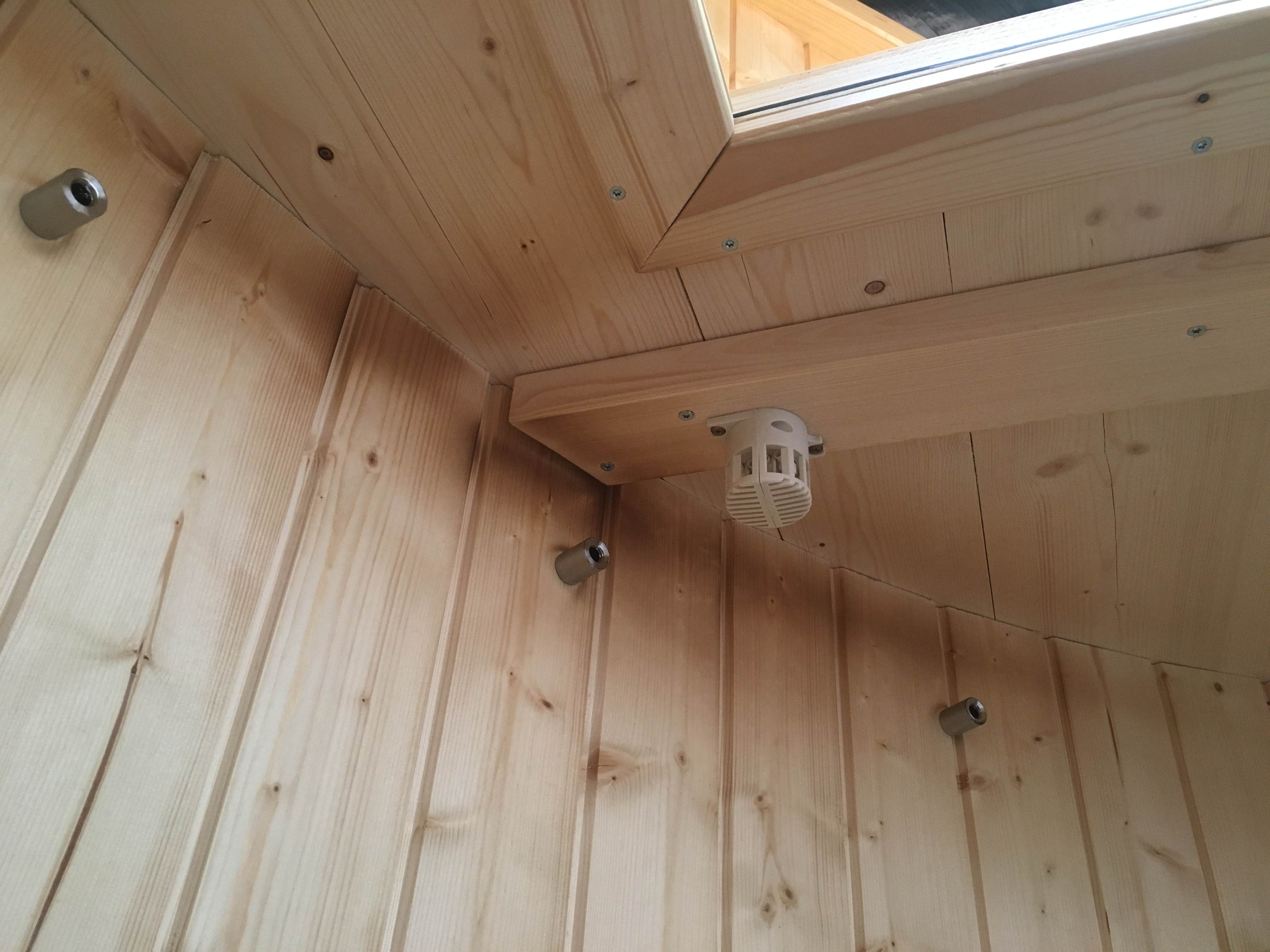

29.12.2021 - 19:33 Uhr
hier nochmal ohne Blech... das Problem tritt nur zur einen Seite hin auf obwohl der Ofen zentral drunter sitzt

30.12.2021 - 11:27 Uhr
Dass die Sauna grundsätzlich falsch konstruiert ist möchte ich nicht glauben...
Wie gesagt, die hintere, erhöhte Querliege macht es unabdingbar, dass der Ofen nach vorne an die Seite wandert. Das Modell ist jetzt auch nicht superspeziell sondern quasi der Standard von Isidor.
Die Öfen, die bei Isidor dabei gewesen wären (zumindest im Herbst als ich bestellt habe, mittlerweile bieten sie andere an) waren die Modelle Fintec Kaja und Fintec Irmina. Der Irmina hat quasi die gleichen Abmessungen und Abstände wie der Harvia Trendi, den ich jetzt verbaut hab.
Ich glaube mittlerweile, dass ich mit meinem per se ja nicht vorgesehenen Blech die Sache klassisch verschlimmbessert habe. Dadurch hat sich in dem Bereich, wo das Holz dunkler geworden ist eine Art Hitze-Tasche gebildet wo keine Luftbewegung stattgefunden hat.
Daher werde ich jetzt erstmal folgendes probieren:
- Ofen etwa 5-8 cm weiter von der vorderen Wand wegrutschen - soviel Platz ist noch um den seitlichen Abstand zum bankseitigen Ofenschutzgitter nicht zu unterschreiten
- Blech abmontieren
- den Luftstrom mit einem kleinen Lüfter unterstützen, den ich unter dem Ofen schräg nach oben pusten lasse.
- saunieren...

2.1.2022 - 8:41 Uhr
Hallo Spessart-Bub,
vielen Dank für das Teilen Deiner Erfahrungen, freut mich dass es noch weitere gleichgesinnte Isidor-Saunenbesitzer gibt. Ich hab noch ein paar andere Themen/Fragen, melde mich die Tage mal per PN...
Außerdem macht dein Bericht Hoffnung, dass es ohne Blech tatsächlich besser funktioniert.
Ich habe jetzt den Ofen etwas nach innen versetzt. Dazu musste ich die Steine rausnehmen und dabei ist mir aufgefallen, dass die (wahrscheinlich) viel zu dicht gestapelt waren. Das könnte auch nochmal ein Grund sein, dass die kalte Luft unter dem Ofen nicht ordentlich angesaugt wurde und kein ordentlicher Luftstrom in Gang kam. Also Steine so locker wie möglich gestapelt. Zudem die oberflächlichen Verfärbungen am Holz mit 240er Schleifpapier abgeschmirgelt, was erstaunlich leicht ging (hatte befürchtet, dass das viel tiefer ins Holz reingeht). Gestern hatten wir die Sauna dann in Betrieb.
Resultat:
1. Wurde schneller warm, gemessen an der hinteren Wand.
2. Temperaturverteilung eindeutig besser. Oben nicht mehr so extrem heiß, dafür auf der unteren Bank bereits heiß genug bei gleicher Temperaturanzeige von 80°.
3. Keine neuerlichen Verfärbungen. Gefühlt ist das Holz jetzt am heißesten direkt über dem Ofen, wo man es auch erwartet hätte. Nicht vorne an der senkrechten Wand bzw. am Übergang Seitenwand/Fasswand wo die ursprünglichen Verfärbungen waren.
Fazit: Problem scheint hoffentlich erstmal gelöst.
Danke für Eure Tipps.
