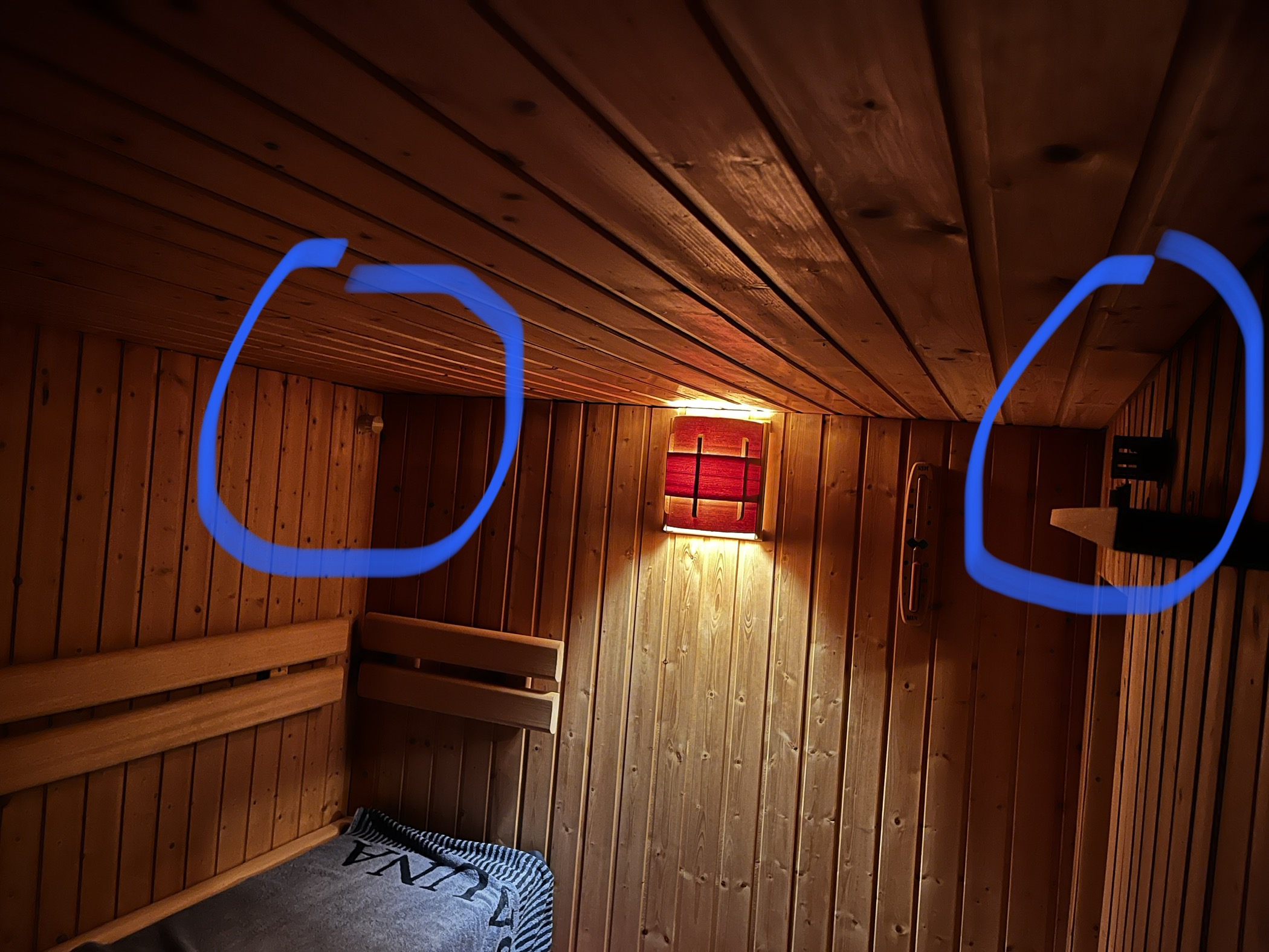

Es befinden sich 2 Temperaturfühler: eins über dem Ofen direkt unter der Decke mit Holzbrett (wie Regal) unter dem Fühler, damit die Hitze nicht direkt aus dem Ofen in den Fühler geht. das zweite auf der gegenüberliegenden Wand diagonal.

Anbei weitere Fotos der Fühler (blaue Markierungen):
Foto 1: Fühler über dem Holzbrett
Foto 2: beide Fühler (Abstand ca. 2,5-3 Meter voneinander)

Als nächstes würde ich in einem zweiten Test das Brett unter dem Fühler entfernen. Das ist so kein Standard, wird aber manchmal eingesetzt, um die Sauna heisser zu bekommen, wenn die Steuerung zu früh abschaltet. Da dabei auch der Sicherheitstemperaturbegrenzer aus dem Luftstrom genommen wird, eine zumindest fragwürdige Methode.
Vielen Dank für die Tipps. Ich werde zeitnah vorm nächsten Saunieren das Brett unter dem Fühler abnehmen und es mit niedrigerer Soll-Temperatureinstellung ausprobieren und mich dann melden.

Wenn du dich mit Elektrik auskennst (aber nur dann) kannst du den Bankfühler auch abklemmen und nur den über dem Ofen nutzen.
Welche Funktion hat denn der Fühler über der Bank? Fühler über Ofen sehe ich in allen Anleitungen, aber was macht die Steuereinheit mit der Information von dem Bankfühler? Errechnet sie den Mittelwert der Temperatur der beiden Fühler? Leider habe ich keine Anschlussanleistung für die Steuereineit um selbst nachzuschlagen, nur eine sehr knappe Anleitung fürs Bedienfeld.
