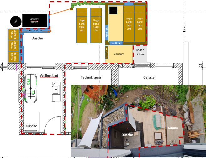

Projektvorstellung:
Vorhanden ist bereits eine Beton-Bodenplatte mit den Maßen 350 mal 250 cm. Im Haus haben wir ein Bad mit Badewanne + Dusche, welches direkt an den „Saunabereich außen“ anschließt. Außen ist dann noch eine Außendusche (bin ich grade mit Nachbars-Hilfe am abdichten und fliesen). Durch die Wand der Dusche (gleichzeitig meine Außenküche auf der anderen Seite ) und später die Sauna selbst ist der Bereich einfach mit ein paar Hecken plus Markiese sichtgeschützt. Siehe Bild (rot umrandet ist der Wellness-Bereich , einmal als Plan, einmal als Foto).
Details zur geplanten Sauna:
Sieht von Anfang an perfekt geplant aus, ist es aber nicht . Die Bodenplatte wurde nachträglich gemacht, da war aber schon das Fenster für die Garage gebaut. Zudem gibt es noch eine Abflussrinne und die Abluft der Kontrollierten Wohnraumlüftung, die etwas im Weg sind.
Geplant ist neben dem Saunaraum ein Vorraum. Der Saunaraum selbst soll ca. 200 mal ca. 200 cm groß sein. Der Vorraum soll wg. dem Fenster etwas kleiner werden, d.h. eine Art Nische. Die Regenrinne (Fallrohr) soll hinter einer Verblendung versteckt werden - dort soll dann auch ein Stromkasten eingebaut werden (Kabel 5x6mm liegen schon). Das Abluftrohr soll über dem Dach liegen - damit wäre die Sauna aber zu niedrig (für den Vorraum noch ok), d.h. das Dach wird beim Vorraum etwas niedriger sein als die Sauna selbst.
Ausführung innen im Saunaraum soll Espe oder vergleichbar sein. 2 Bänke, mit Sitzbreite 60 cm, sind geplant. Ofen min. 9 kW, Finnische Ausführung, externes Steuergerät. Der Vorraum kann mit anderem Holz ausgeführt sein.
Ich habe mich gegen eine Blockbohlenbauweise entschieden (insb. da ich noch ausreichend an Holzfaserdämmung vorhanden habe). Aufgrund der Maße der Bodenplatte und der gewünschten Sauna-Innengröße wäre ein recht breiter Wandinnenaufbau möglich, so dass die Sauna gut isoliert ist und schnell aufheizt.
Die Türe zur Sauna soll in Glas ausgeführt werden (Fertigtüre). Die Türe zum Vorraum ggf. in Holz mit Fenster. Im Saunaraum sollte noch ein längliches Fenster eingebaut werden (bspw. 40 mal 180 cm) sowie ein kleines für den Blick in den Garten.
Beleuchtung entweder LED hinter den Sitzlehnen oder unter den Bänken. Musikboxen in der Sauna, Anschluss Handy oder Alexa im Vorraum via Verstärker.
Soweit die Planung. Jetzt kommen meine Fragen

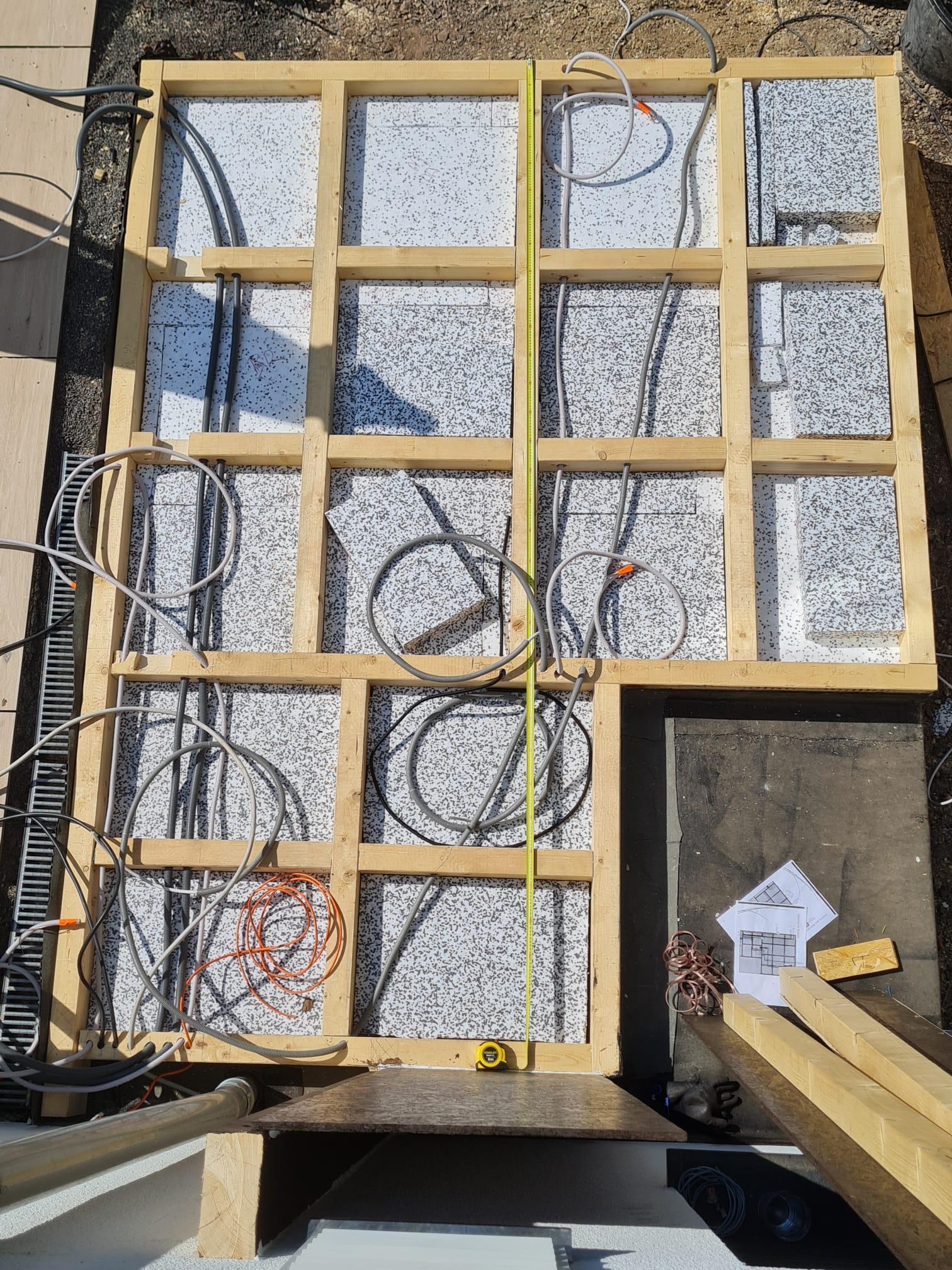

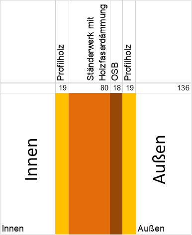

Bodenaubau:
Ich plane einen Aufbau mit Balken, da ich ca. 15 cm Bodenaufbau benötige (die Betonplatte ist gleiche Höhe wie die vom Haus, d.h. der Fußbodenaufbau stellt die Differenz dar). Auf den Balken kommt dann eine OSB-Platte und Dielenbretter. Unter dem Ofen dann eine große gebrannte Fliese, damit Wasser dort hintropfen kann.
Der rot umrandete Balken liegt bereits. Dort habe ich eine Bitumenbahn als Feuchtigkeitssperre gegen den Balken und auf die Bodenplatte geschweißt.
Frage 1: Sollte ich die Bitumenbahn vollflächig auf dem Boden aufbringen und ist der Bodenaufbau so ok?
Frage 2: Hier ist ja immer die Rede von kaltem Boden bei Außensaunen. Ist dies bei Holzboden so enorm und ich sollte eine elektrische Fußbodenheizung einbauen? Bei Holzboden ja nochmal komplizierter. Zumal der Vorraum egal ist, der ist nur für Material und Bademantel. Ich tendiere daher dazu, die Fußbodenheizung wegzulassen.
GregorM hat folgendes Bild hochgeladen: (klick drauf, zum vergrössern)
Gregor

So, habe nochmal eine Nacht drüber nachgedacht. Eine Alternative wäre natürlich, wenn ich direkt auf den Betonboden gehe und dort Dämmung und Estrich aufbringe. In den Fliesenkleber dann eine el. Fußbodenheizung.
Macht eine (bspw. Styrodur-)Dämmung hier überhaupt Sinn, da der Boden lange auskühlt und die Heizung ja direkt im Fliesenkleber liegt. Der Estrich brauch sicher lange , bis er aufgewärmt ist. Gibt es Empfehlungen / Erfahrungen?

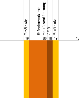

Hier auch mal ein Bild des Aufbaus von der Seite. Man sieht hier gut, dass ich ca. 15cm für den Bodenaufbau habe, da ich mit der Terasse bodengleich mit dem Fußboden im Haus liege.
Hier das Bild ist noch die erste Idee mit dem Balkenaufbau. Alternativ wäre hier dann der Estrichaufbau. Wenn ich mit Systrodur arbeite, dann komme ich auf ca. 13-14 cm Höhe. Wenn ohne Systrodur dann auf ca. 7-8 cm, d.h. man würde beim Eintreten in die Sauna ein paar cm nach unten treten - denke ich auch nicht tragisch.

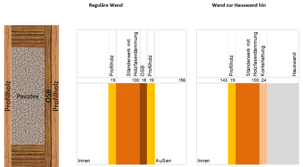

Danke für eure Hinweise.

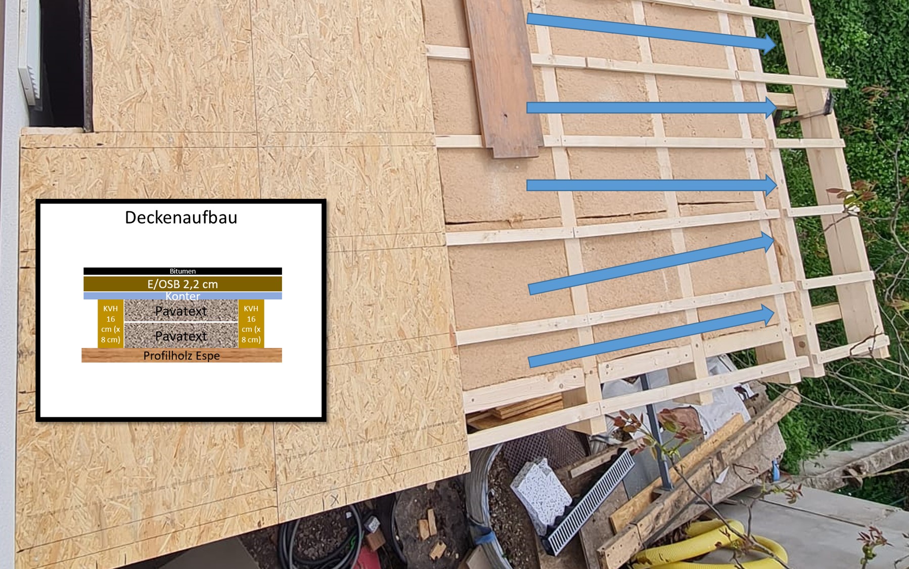

Nun kommen wir mal zum Wandaufbau. Ich habe noch Holzfaserdämmplatten, die ich gerne verbauen möchte. Gem. diverser Diskussionen sollte man ja auf Dampfsperren verzichten. Haben den Aufbau wie unten dargestellt geplant. Sollte ich noch zusätzlich Konterlattung aufbringen, damit alles besser ablüftet, oder ist der Aufbau so ok?

Zitat von Stefan O.:
Deckenaufbau von innen nach außen:
14mm Fichte Softline 18mm OSB / 120mm Holzfaserdämmung/ Unterspannbahn / 80mm Luft / 22mm OSB als Dach
Frage: Die Holzfaserdämmung hast du vermutlich zwischen 120mm Sparren geklemmt, richtig? Die 80mm Luft entstehen durch 2 fache Konterlattung a 40mm? Auf das Dach dann Dachpappe oder EPDM, richtig?

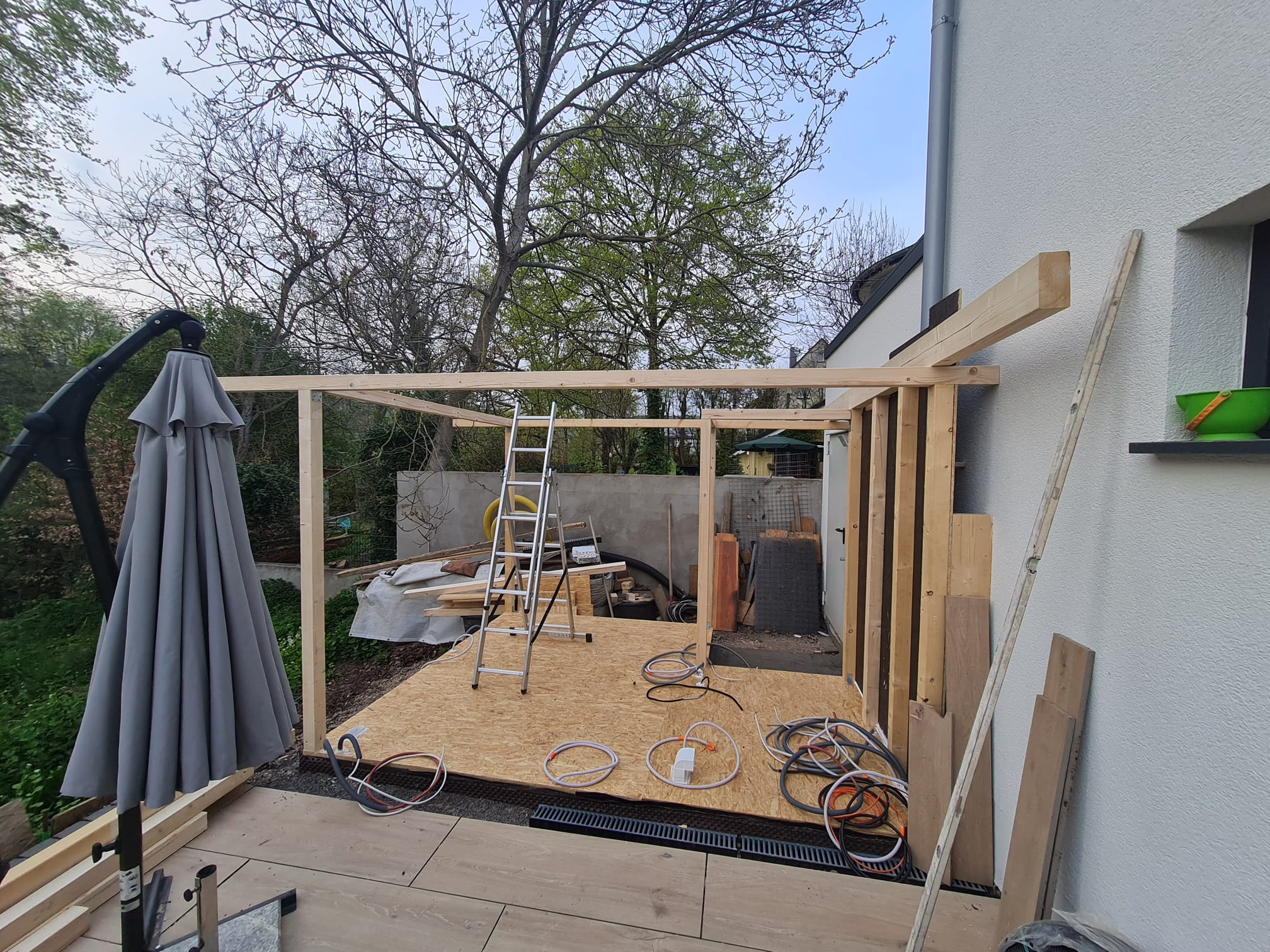

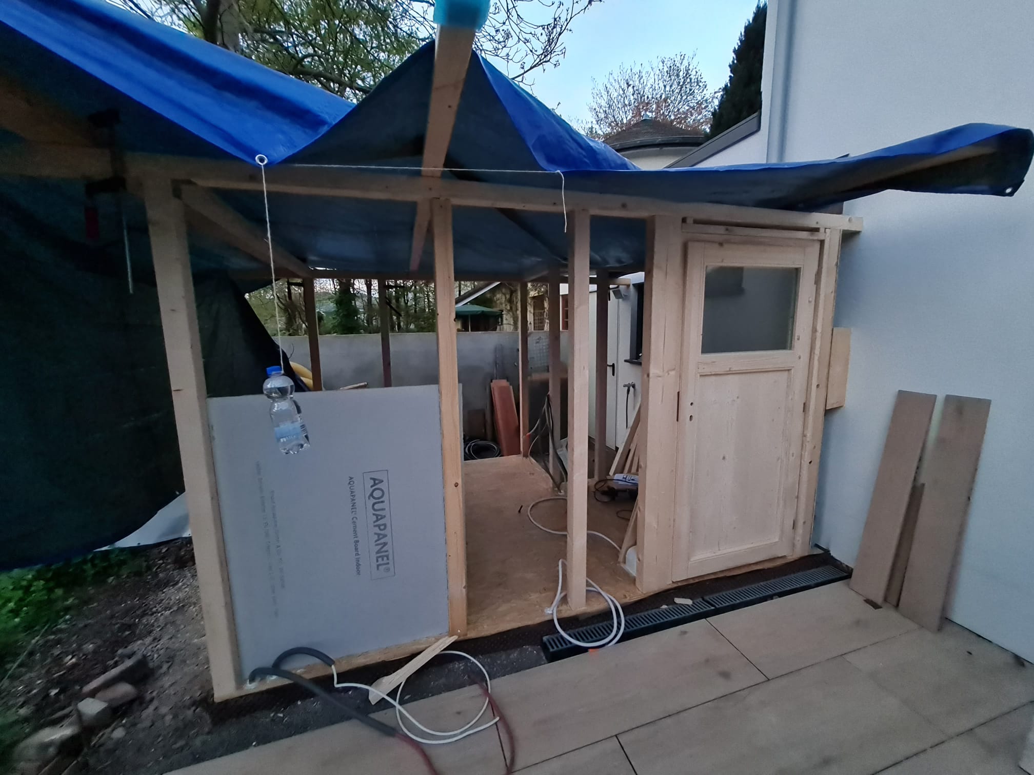

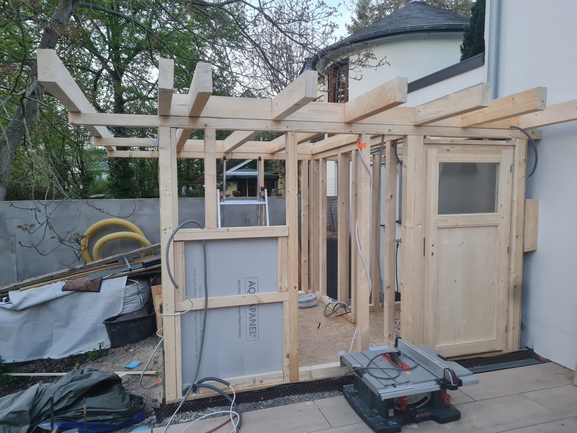

So, hat ein wenig gedauert, aber nun geht es los.
Habe mich beim Bodenaufbau für 8x16er Balken entschieden, welche auf kleinen Stützen liegen, damit, falls doch mal Wasser irgendwo reinkommt, es abfließen kann und alles hinterlüftet ist. In die Sparren habe ich noch Styrodur gepackt, damit es von unten nicht so reinzieht, jedoch nur 8 cm. Damit habe ich noch eine Luftschicht gehabt, in der ich die wesentlichen Kabel in Leerrohren eingezogen habe.
Auf die Sparren dann 25mm OSB und schön verschraubt + vernagelt mit meiner neuen Luftdruckpistole.
Wandaufbau wird aus 8x8 Balken gebaut. Heute habe ich die Außentüre zum Vorraum eingebaut. Zudem steht schon ein Aquapanel, auf welches ich hinter dem Ofen Schiefer verkleben will. Die Folie auf dem Dach ist nur provisorisch
Folgende Fragen habe ich an die Experten im Forum: Wenn ich die Dachbalken auf die Konstruktion lege, sollte ich da noch Dichtungsband (wie man es aus dem Trockenbau kennt) einlegen, damit es zusätzlich abgedichtet ist, insb. wenn das Holz arbeitet?

GregorM ist offline GregorM  Board: SAUNA: Die eigene zu Hause - Hilfe und Tipps - Thema: Re: Bau einer Außensauna Antworten Zitatantwort Einzelbeitrag drucken Dieses Thema weiterempfehlen
26.4.2022 - 0:30 Uhr
34 Posts
Und die ersten Ständer stehen

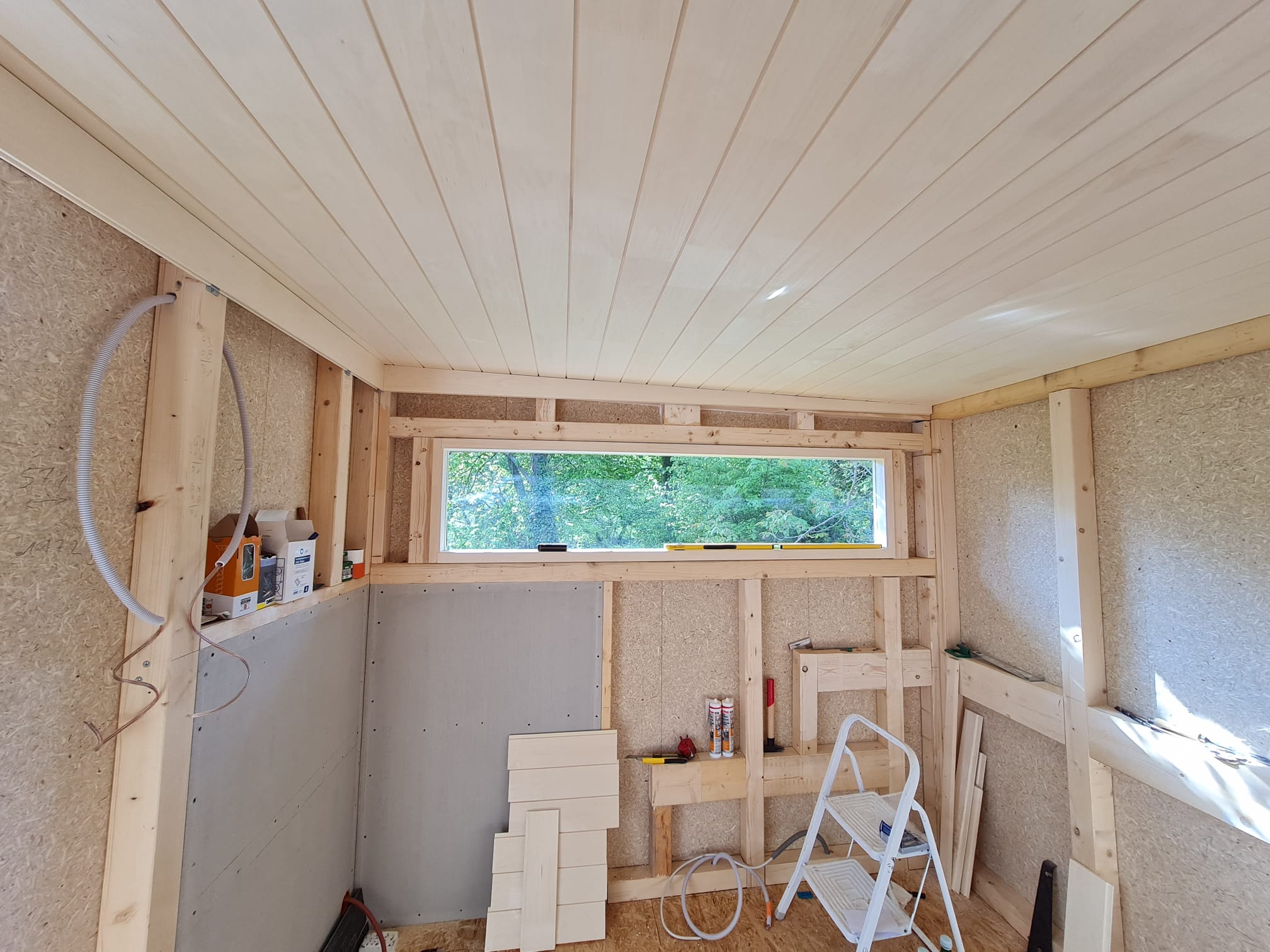

26.4.2022 - 0:31 Uhr
34 Posts
Aktueller Stand: Außentüre eingebaut und Aquapanel für den Schieferdekor (muss ich noch mit Holzbalken hinterbauen)...

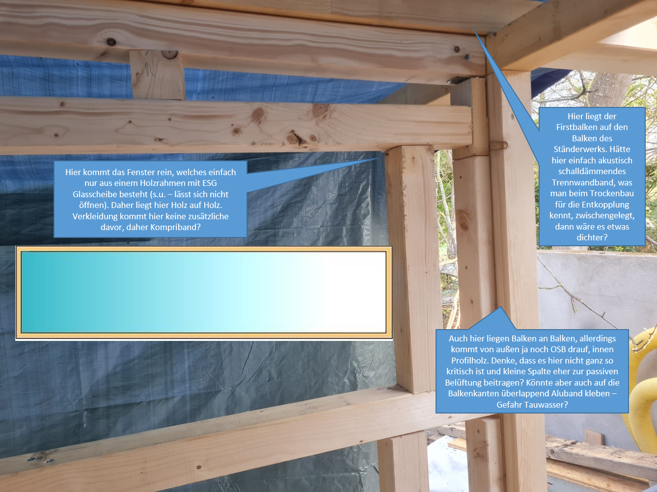

Saunabau geht gut voran. Bereite grade die Balken für die Innentür und das Fenster vor.
Frage nochmal an die Experten: Sollte ich
1) Dichtungsband zwischen Balken verwenden,
2) Kompriband/Multifunktionsband bei Fenster und Türen berücksichtigen, damit winddicht,
3) Fugen bei denen Holz auf Holz liegt am besten zusätzlich mit Aluband abkleben?
Insgesamt arbeite ich ja nicht mit Alufolie und co, zudem habe ich beim Wandaufbau ja die ESB (ähnlich OSB, nur noch diffusionsoffener, weniger Schadstoffe, stabiler) Platten, welche Winddichtigkeit herstellt. Zumal sich am Aluband ggf. Kondenswasser absetzt?
Beim Fenster allerdings fürchte ich Luftströmung, da die Balken nicht 100% grade sind (HKV Holz eben).
Tendiere daher dazu, dass ich Maßnahme 1 (Dichtungsband bei ein paar Balken) und Maßnahme 2 (Kompriband bei Fenster) durchführe, Maßnahme 3 (Aluband) aber eher weglasse.
Habt ihr eine Empfehlung / Erfahrungen?

Hallo Stefan,
danke dir für deine Antwort bzw. Rückfragen. Hier ein Foto, auf denen alle drei "Problemstellen" drauf sind und deine Fragen beantwortet sind.
Hier zum besseren Lesen nochmal die Antworten:
1) "Hier liegt der Firstbalken auf den Balken des Ständerwerks. Hätte hier einfach akustisch schalldämmendes Trennwandband, was man beim Trockenbau für die Entkopplung kennt, zwischengelegt, dann wäre es etwas dichter?"
2) "Hier kommt das Fenster rein, welches einfach nur aus einem Holzrahmen mit ESG Glasscheibe besteht (s.u. – lässt sich nicht öffnen). Daher liegt hier Holz auf Holz. Verkleidung kommt hier keine zusätzliche davor, daher Kompriband?"
3) "Auch hier liegen Balken an Balken, allerdings kommt von außen ja noch OSB drauf, innen Profilholz. Denke, dass es hier nicht ganz so kritisch ist und kleine Spalte eher zur passiven Belüftung beitragen? Könnte aber auch auf die Balkenkanten überlappend Aluband kleben – Gefahr Tauwasser?"

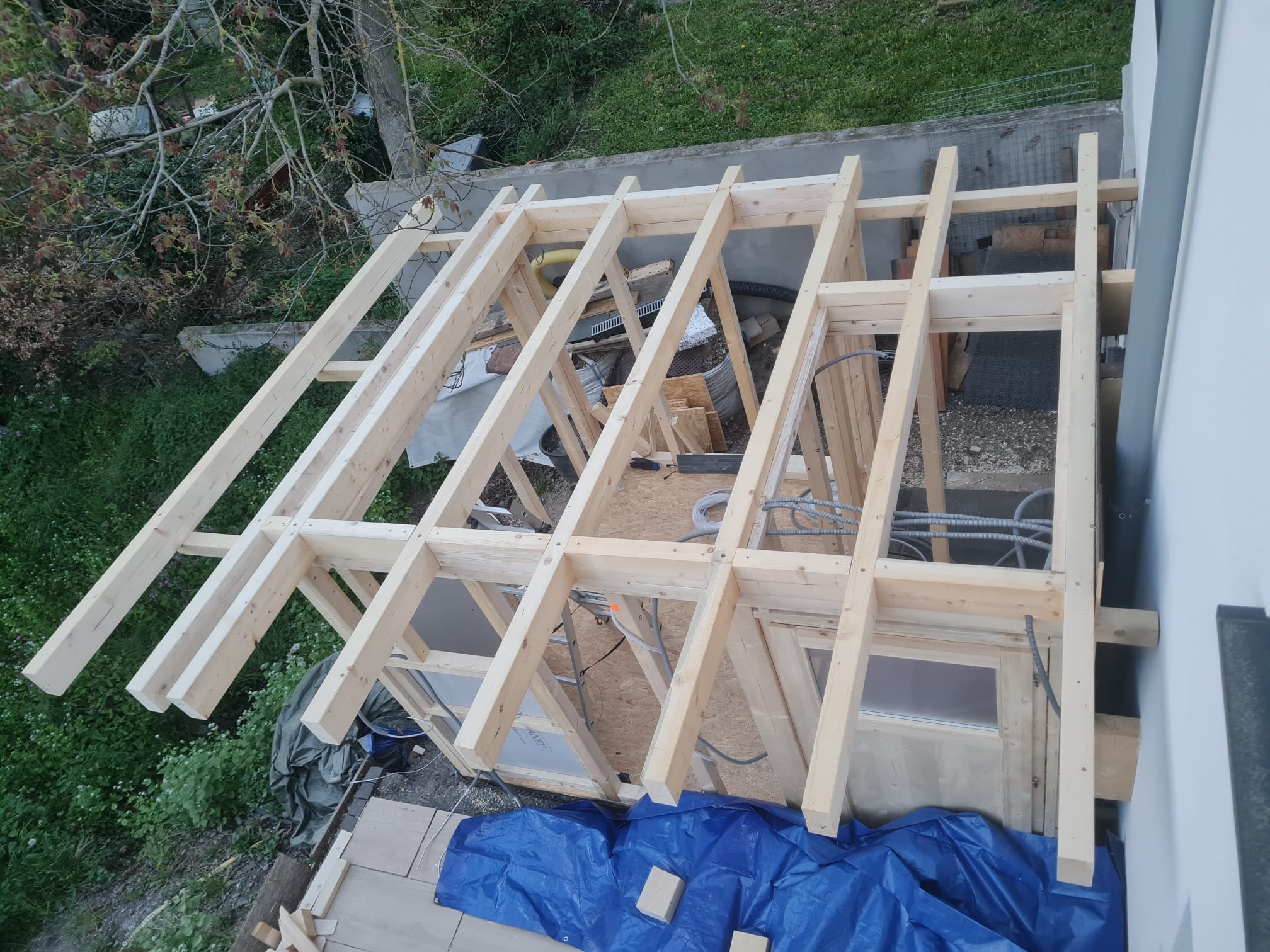

28.4.2022 - 21:11 Uhr
34 Posts
Danke dir Stefan. Aluband innen oder außen angebracht? Tendiere zu außen...

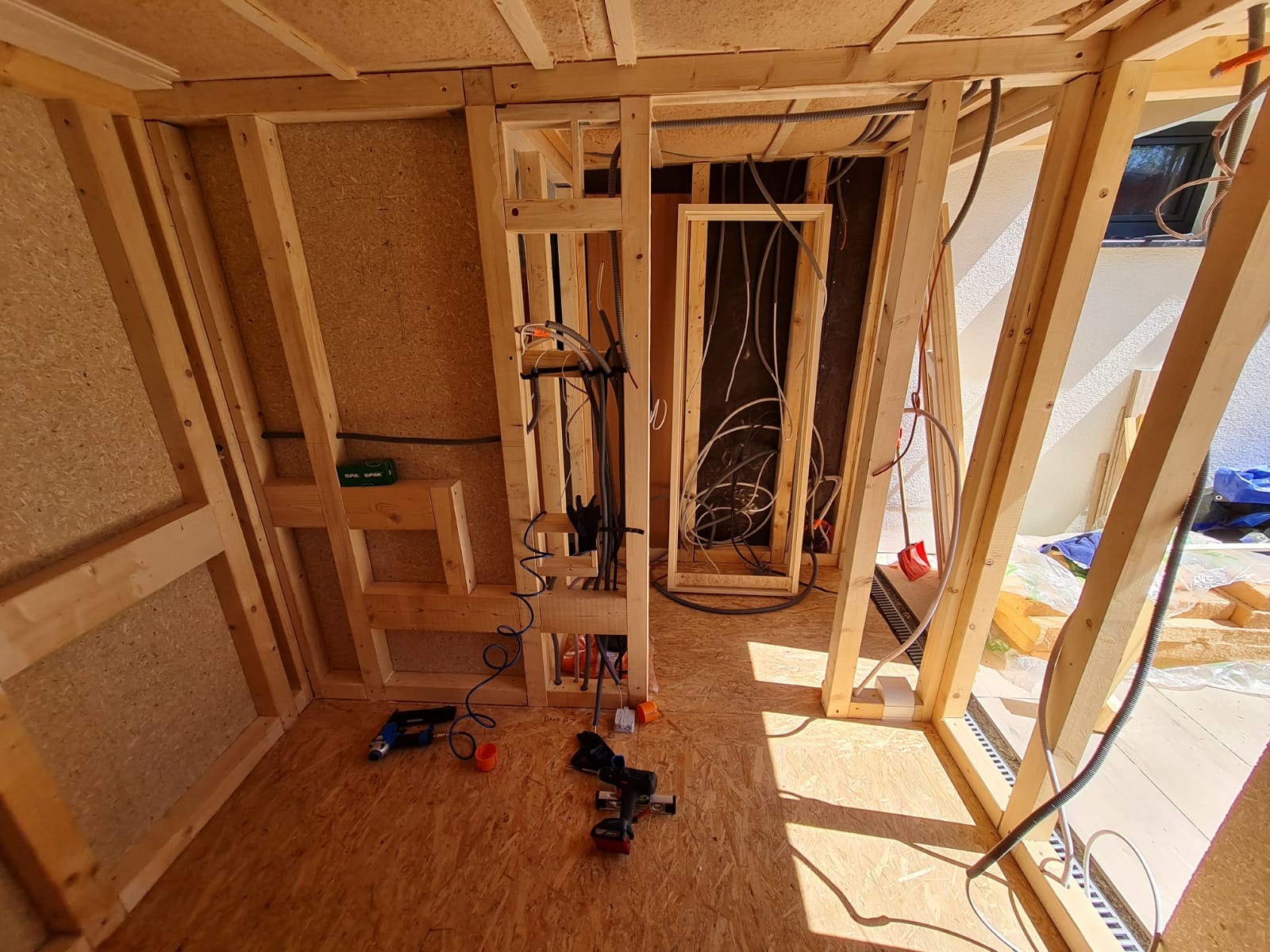

Hier, für denjenigen den es interessiert, ein paar Fotos vom Baufortschritt. Elektro fast alles fertig. Morgen kommt Pavaflex ins Dach, Konterlattung drauf und OSB 25mm oben drauf, damit alles erstmal wasserfest ist. Außenverleidung (ESB) vermutlich erst am Samstag :(
Gregor

Elektro vorbereitet....
28.4.2022 - 21:16 Uhr
34 Posts
Und von oben. Morgen kommt Pavaflex rein...

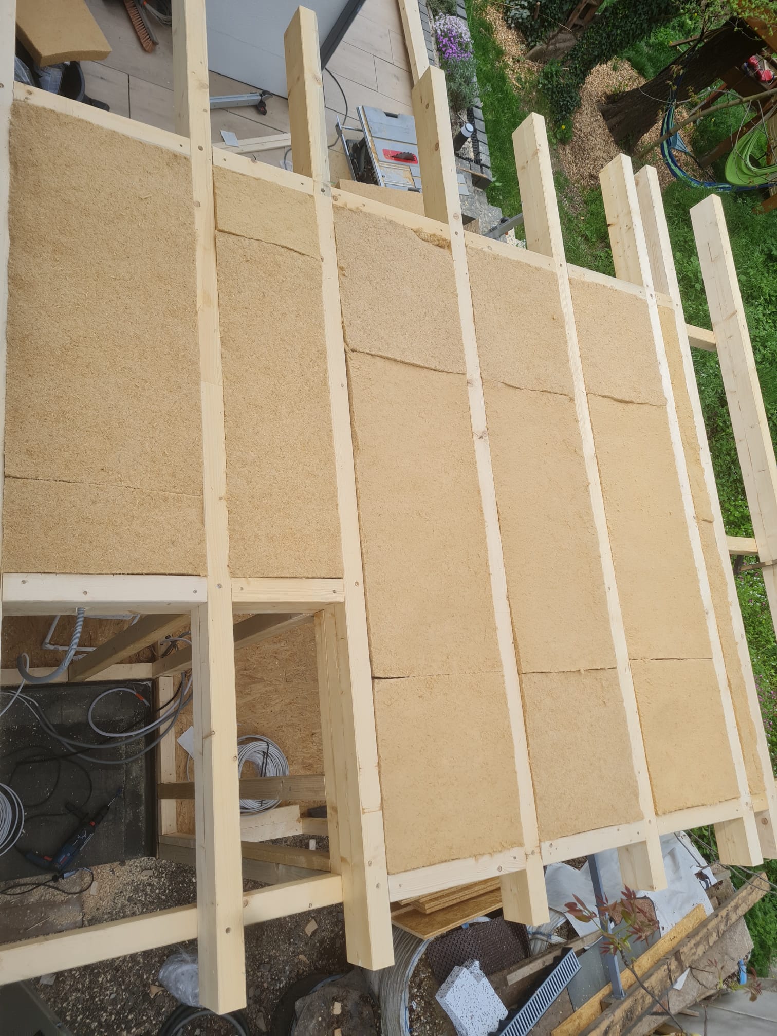

30.4.2022 - 7:26 Uhr
34 Posts
Pavaflex eingebracht (drunter musste ich provisorisch mit Latten arbeiten, da meine Espen-Bretter noch nicht da sind )

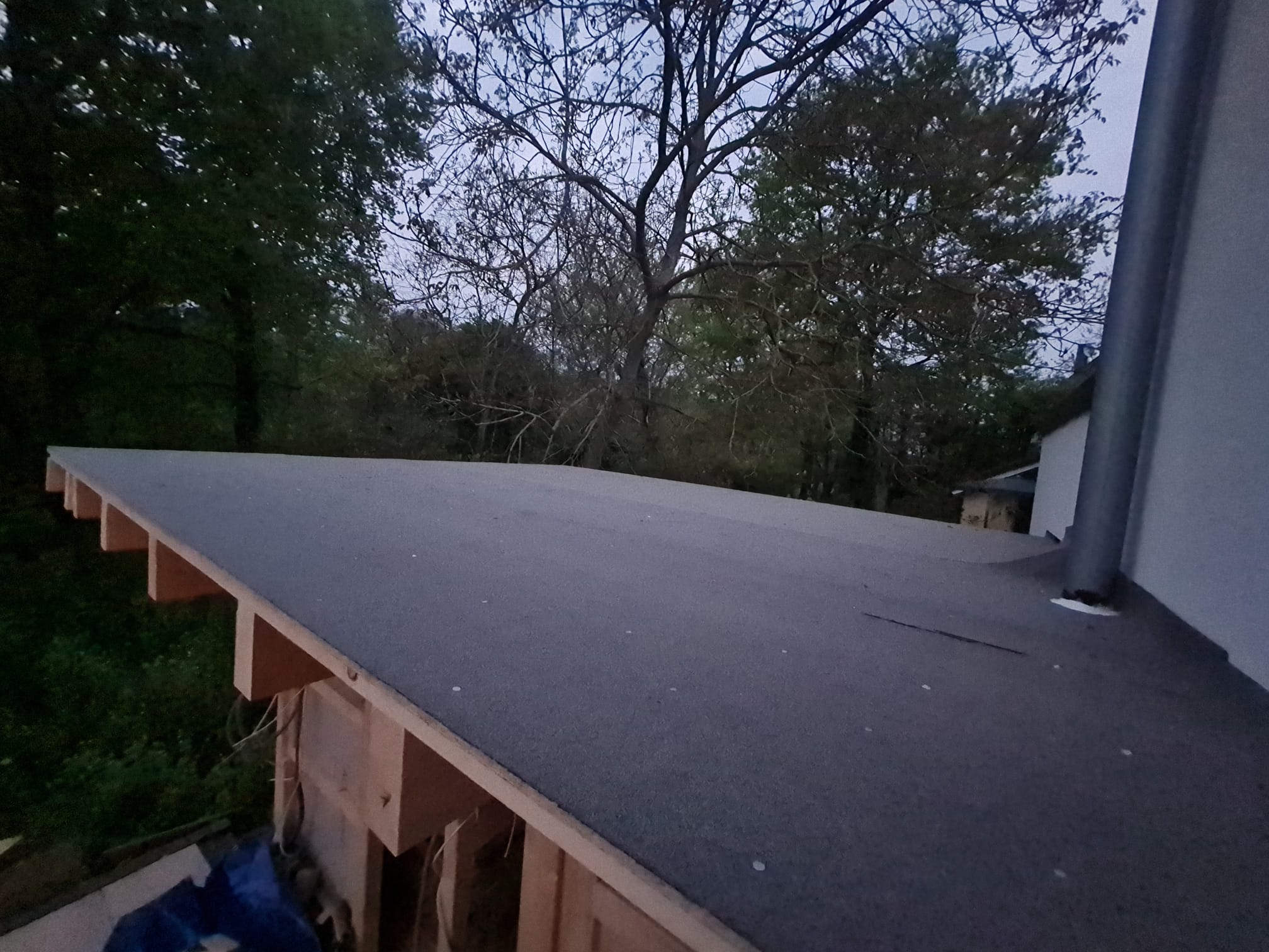

30.4.2022 - 7:29 Uhr
34 Posts

Konterlattung und OSB25 drauf...

Bitumenvoranstrich und Dachpappe aufgebracht - der erste Regen war auch prompt heute Nacht schon da...

Danke euch für die Einschätzungen. Ich habe nun zwischen diverse Balken Trockenbauband geklebt, bei Fenster und Türen Kompriband und zusätzlich Fensterband (um von außen Schlagregen raus zu halten). An ein paar Stellen, wo es zu viel "Durchlüftung" gab, habe ich mit Silikon nachgearbeitet.
Aluband habe ich wg. dem Tauwasser weggelassen, denke aber so sollte es passen.
Wen es interessiert: Hier weitere Fotos:
Fenster drin, Dach mit Alublechen versehen.

Decke beplankt. Hier sieht man auch schön die Balken für die Bänke.
Gregor
10.5.2022 - 6:40 Uhr
34 Posts
Und die "Technikwand" für Lautsprecher, LED, Lampen, Fußbodensteuerung etc...
Gregor
10.5.2022 - 6:46 Uhr
34 Posts
Eine Frage hätte ich noch: Wie viel Abstand sollte man bei der Innenverkleidung zwischen den Brettern und den Wänden lassen?
Habe zwischen den Brettern die Nut mit einem Abstandshalter (der nach dem Nageln wieder raus kommt) ca. 1-2 mm breiter gemacht.
Zu den Wänden an der Decke habe ich an den Seiten je ca. 1 cm da ja eh die Wandverkleidung dagegen kommt.
Und bei den Wänden habe ich immer auf einer Seite ca. 1 cm Luft gelassen, die andere aber immer press gegen die anstoßende Wand. Ich hoffe, dass ich so ohne Deckleisten auskomme, die gefallen mir nicht.
Ich nutzte vernagelte Krallen. Ich hatte mal hier irgendwo gelesen, dass sich bei Krallen eh nichts mehr bewegt.
Hat jemand Erfahrung damit? Hat sich bei euch etwas gedehnt / verzogen bei Benutzung der Sauna?

ich habe (auch mit Hilfe des Forums hier, hier der Thread: Forumseintrag) meine Außensauna gebaut. Soweit bin ich super zufrieden. Ich habe aber heute Mittag an der Decke außen Kondenswasser festgestellt. Erst dachte ich, es wäre Wasser, was über das Dach eingedrungen ist (Dachpappe undicht), aber die ist dicht und das schaut gut aus.
Beim genaueren prüfen habe ich festgestellt, dass Kondenswasser an der Decke und an den Fliegengittern vor der Entlüftung (zwischen Konterlattung) am Dach hängt. Gestern Abend war ich noch in der Sauna. Es scheint aber schon länger Feuchtigkeit an der Decke zu hängen, da hier und da das Holz schon dunkler wird
Deckenaufbau (sieht man im Forumbeitrag oben auch sowie im Bild): von unten nach oben: Espenholz-Profilholz auf 16x8 Balken, dazwischen Pavatex Dämmwolle, darauf Konterlattung, darauf OSB mit Dachpappe plus Bitumen.
Wir machen gerne Aufgüsse, d.h. es entsteht viel Luftfeuchte. Jetzt war es gestern auch knackig kalt draußen (ca. 1 Grad). Meine Vermutung ist, dass die heiße Luft durch das Pavatex aufsteigt und dann an dem kalten OSB/Bitumen kondensiert.
Bisher habe ich die Sauna auch nicht abgelüftet nach dem nutzen, sondern diese langsam abkühlen lassen (sprich die Türen geschlossen gehalten).
Fragen:
1) Ist das fehlende Ablüften das Problem?
2) Wie man im Bild sieht, besteht keine Luftzirkulation zwischen Balken und OSB/Bitumen, da die Konterlattung bis an die Hauswand geführt ist. Kann dies ein Problem darstellen? Sollte ich an der Hauswand noch "Lüftungslöcher" in die Konterlattung bohren, damit die Luft besser zirkuliert, oder verschlimmere ich damit das Problem?
Ich hab jetzt mal die Sauna angemacht, ohne reinzugehen um die Kiste von innen zu trocknen.
Bin gespannt, ob hier im Forum einen Tipp für mich hat. Bin etwas erschrocken

Danke euch für eure Meinungen!
Ich habe vermutlich bereits die eigentliche Ursache gefunden. Ich habe leider an der Wand, wo die Sauna steht, den Ausgang der kontrollierten Wohnraumlüftung (KWRL) liegen. Ich habe diesen mittels Bitumenkanal nach unten weg geleitet, so dass es dann weglüften kann. Hier scheint das Problem zu entstehen: Die Luft wird nicht sauber weg geleitet (irgendwie auch logisch, wenn ich mal so drüber nach denke: Warme Luft steigt ja nach oben ). Dieser Mist-Abluft-Kanal hat mich schon schlaflose Nächte gekostet als ich die Sauna gebaut habe, was ich damit machen kann. Über das Dach ging nicht, dann wäre die Sauna zu klein. Drumrum bauen wäre das Dach zu komplex und anfällig. Hatte schon versucht innen in der Garage einen neuen Ausgang zu bohren: Leider ist die komplette Wand aus Stahlbeton und die Kernborhrung ist fehlgeschlagen (da hätte ich einen Naßbohrer gebraucht). Dachte ich hätte nun die Lösung mit dem Bitumenkanal. Leider wohl doch nicht.
Hab nun die KWRL aus geschaltet und lasse es mal trocknen, bis ich mir eine neue Lösung überlegt habe. Entweder ich suche mir in der Garage einen neuen Weg, wo ich es hin leiten kann (die Andere Wand geht genau auf das Grundstück des Nachbarn, da ist der sicher nicht happy, wenn ich es dahin leite ), oder ich muss die Kanal-Umleitung außen irgendwie mit Flachkanal umleiten. Wobei das schwer wird, da dort kaum Platz zum arbeiten ist
