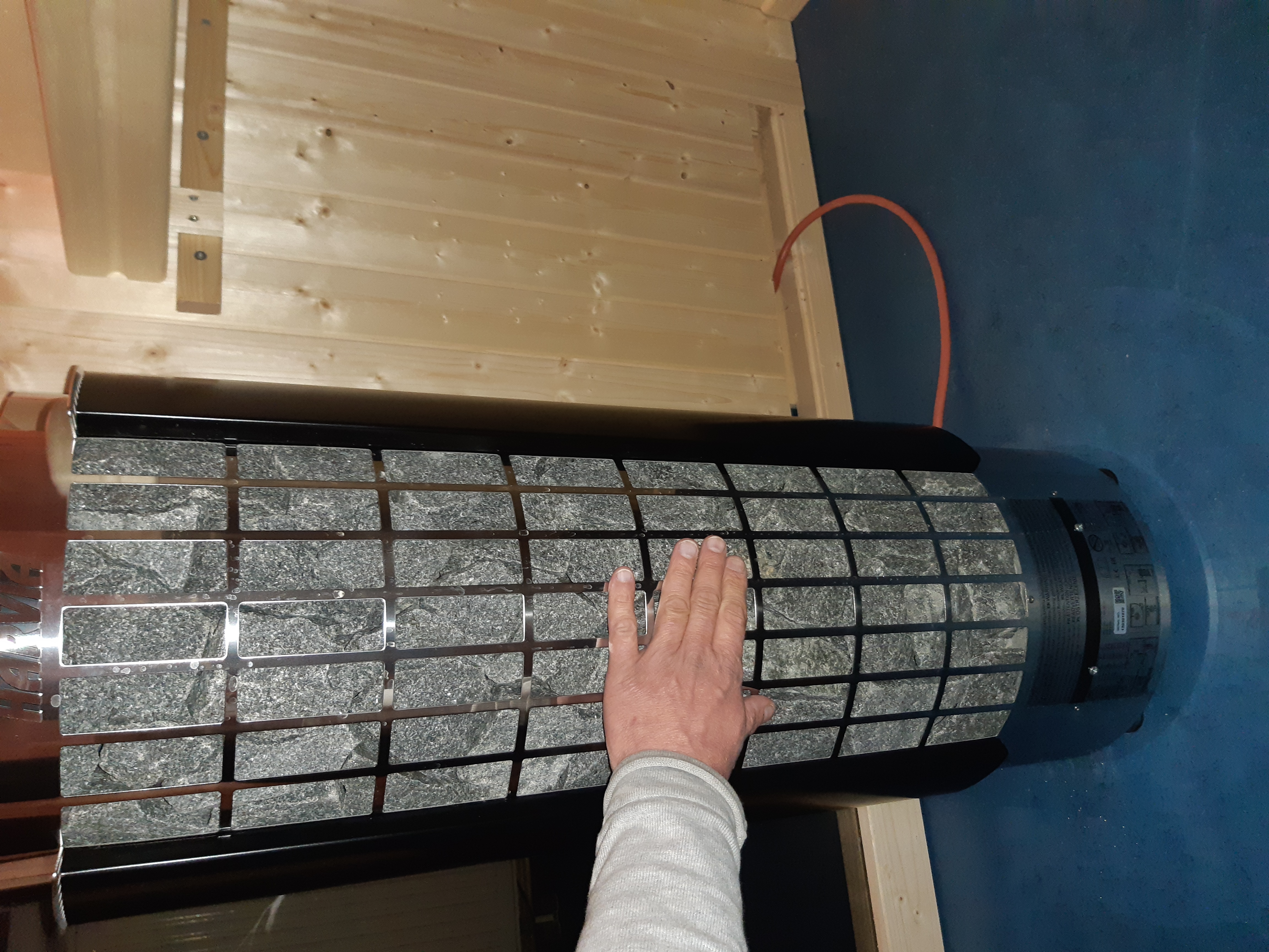

Hallo zusmmen,
ich bin Joachim und neu in diesem Forum und bin über das Forum auf den Cilindro Ofen aufmerksam geworden. Meine Elementsauna hat 2x2x2 m³. Der Ofer ist Cilindro HEE mit 9 kw. (mit hinten /seitlich Blechummantelung) Ich wundere mich über die Temperaturverteilung, da in meinem Ofer nur die oberen ca 20 cm heiß werden und z.B in der Mitte der Höhe ich nach ca 1 Std Aufwärmzeit immer noch die Hand an den Ofen legen kann, da es dort kalt ist.
Hat jemand ähnliche beobachtungen gemacht oder einen Rat? woran kann das liegen?
Bin dankbar für jede Lösungsansätze.

Ich habe eine Frage zr Temperaturverteilung in deinem Ofen.Ich habe den gleichen (Harvia Cilindro HEE) und betreibe meine 12 m³ Sauna im Kleller damit seit ca 14 Tagen. Leidder lässt die Temperaturverteilung zu wünschen übrig. Es werden nur die oberen ca. 25 cm heiß und ab da nach unten gibts nur Kälte. Das hatte ich mir anders vorgestellt. Die Steine sind locker geschichtet und die Heizstäbe werden glühend rot.Ich vermut dieLuftzirkulation wird duch das 3/4 rundum Blech massiv gehindert.
Welche Erfahrung hast du mit deinem Ofen gemacht?

Ich habe noch mal neu geschichtet, ca 65 kg Steine mit viel Zwischenraum, geht beser. (Das untere Drittel bleibt nach wie vor kalt bis handwarm) Die Heizstäbe funktionieren von oben bis unten. probehalber habe ich den Ofen von unten "Zwangsbelüftet" was etwas mehr Hitze abgab.
Ich vermute dass durch die Blecheinfassung des Ofens die Wärmeabgabe behindert wird. (Vielleicht würde das Ofenmodell ohne Blech meinen Vorstellungen an nächsten kommen...(hätte , hätte Fahrradkette...))

dasBlech geht leider bis ganz unten und ist von innen her genietet . Um Änderungen (gewaltfrei) durchzuführen müsste ich den Ofen nahezu in seine Einzelteile zerlegen. Im nächsten Schritt packe ichoben noch ein Pfund Steine drauf. Mal sehen wie´s klappt.
