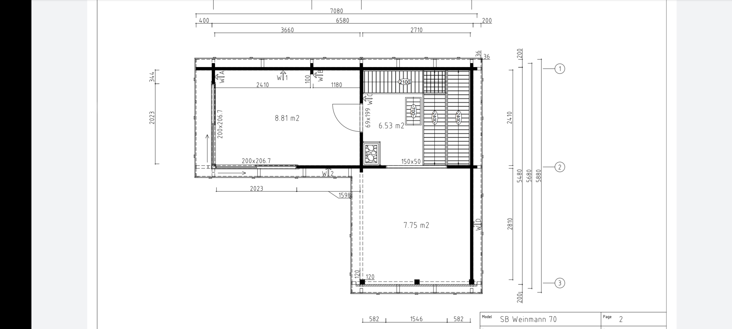

Und hier noch die Maße:
Daniel W. hat folgendes Bild hochgeladen: (klick drauf, zum vergrössern)
Ich habe noch vergessen zu erwähnen das der Vorraum mir einem 3kw propan Außenwandheizgerät beheizt wird. Die Deckenhöhe müsste bei 2,30m sein, aber da hab ich noch keine genauen Maße bekommen, kann auch niedriger sein.
