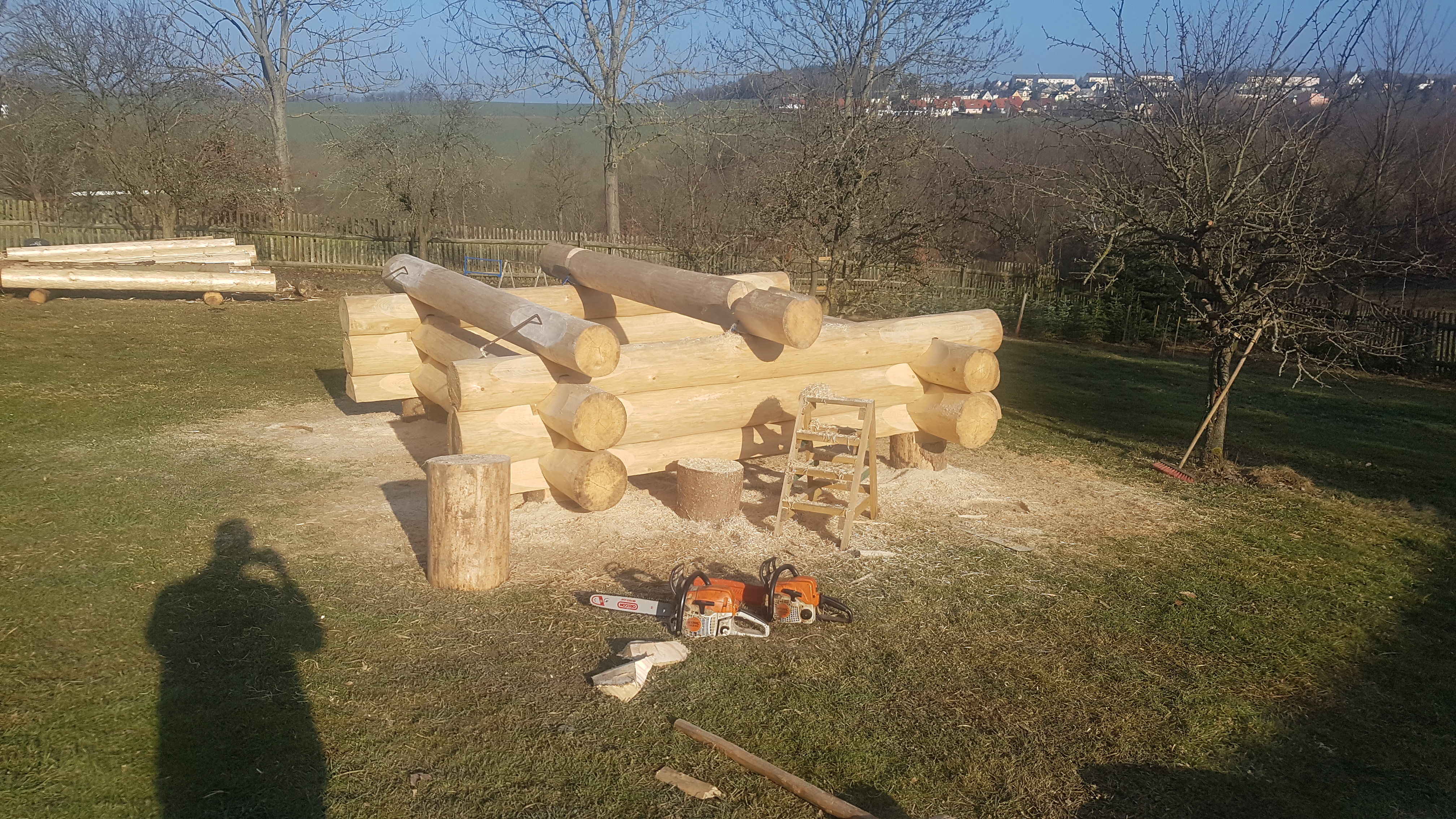

Grüße an alle. Ich habe schon mal einen Beitrag geschrieben der warum auch immer gesperrt wurde. Ich denke ich habe mich im Profil entgsprechend Vorgestellt. Ich binn gerade dabei eine Blockhaussaund aus Rundstämmen zu bauen. mein Wandaufbau geht dank corona vorran. Ich hoffe das die Bilder hochgeladen werden. Das Blockhaus hat die Innenmaße 2,3x2,3m und soll so 2,1...2.4m am Dachfirst hoch werden mit Satteldach und Rundsparren. reicht bei dieser größe ein holzofen harvia m3 oder eher ein H20 mit 24kw? Der geplahnter Dachaufbau ist von innen nach Außen: 20mm Rauhspund, Fleece, EPDM Folie, Fleece, 5...10cm Schaumglasschotter, Fleece, 6cm Gründachsubstrat. Ist dies so empfehlenswert oder giebs da erfahrungen?

pedie hat folgendes Bild hochgeladen: (klick drauf, zum vergrössern)
