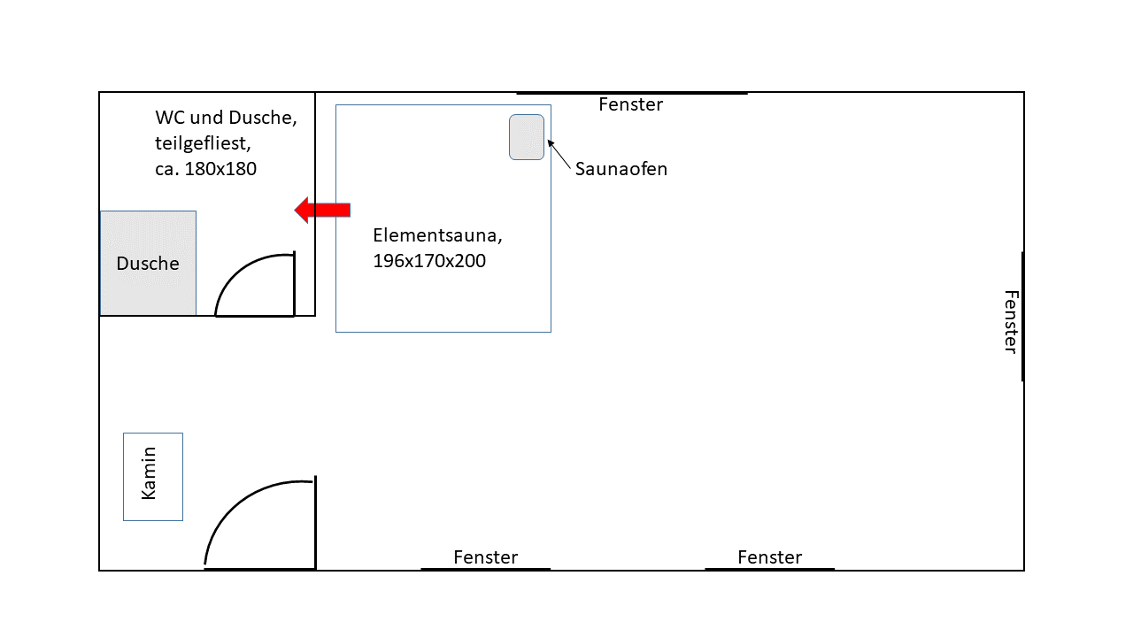

Hallo Zusammen,
in unserem Nebengebäude (siehe angehängtes Bild) wollen wir eine Elementsauna von Karibu aufbauen. Es ist ein Bio-Ofen mit 9KW (warum auch immer der 9 KW haben muss, wurde so angeboten). Das Gebbäude ist Holzständerbauweise mit 16 cm Holzfaserdämmung. Geheizt wird über einen Kaminofen.
Im kleinen Bad (hat auch noch ein kleines Fenster gegenüber der Tür, nicht eingezeichnet) möchte ich gern die Abluft der Sauna nutzen. Dazu dachte ich mir hinter der Sauna einen Flachkanal (Metall) nach oben zu setzen und dann ca. in Höhe 2,10 Meter den Durchbruch ins Bad zu machen. Ich denke die Abluft wird ca. 50-60° warm sein und der Austritt der heissen Abluft aus der Sauna wird wohl auf 70-80 cm Höhe sein.
Kann ich das so machen? Muss der Flachkanal gedämmt werden? Ein Lüfter kommt für mich nicht in Frage.
Die Tür vom Bad würde ich offen lassen, damit die warme Luft wieder in den Vorraum kann.
Vielen Dank schon mal im voraus.

Vielen Dank für die schnelle Antwort, Matthias. Also sollte ich die Abluft in den Vorraum lassen? Nach der Sauna habe ich ja genug Fenster zum Öffnen zur Verfügung um zu lüften

Was würdet Ihr mir dann raten? Keinen Abluftkanal und statt dessen den Brasen in den Raum in dem die Sauna steht hineinlassen? Dann geht die Abluft erst einmal gegen die Wand zum Bad.
Die Abluft nach außen ableiten geht leider nicht, da ich nur die Möglichkeit hätte nach Westen raus zugehen. Dies ist aber die Wetterseite und es würde in der Sauna ziehen.

Hallo noch einmal, vielleicht habe ich mich nicht gut ausgedrückt in meinem Vorhaben. Die warme Abluft möchte ich nur während des Saunierens nutzen, danach wird der ganze Raum gelüftet. Vorgeheizt wird der Raum auf ca. 23° vorher mit dem Kaminofen, dann wird erst die Sauna angemacht.
