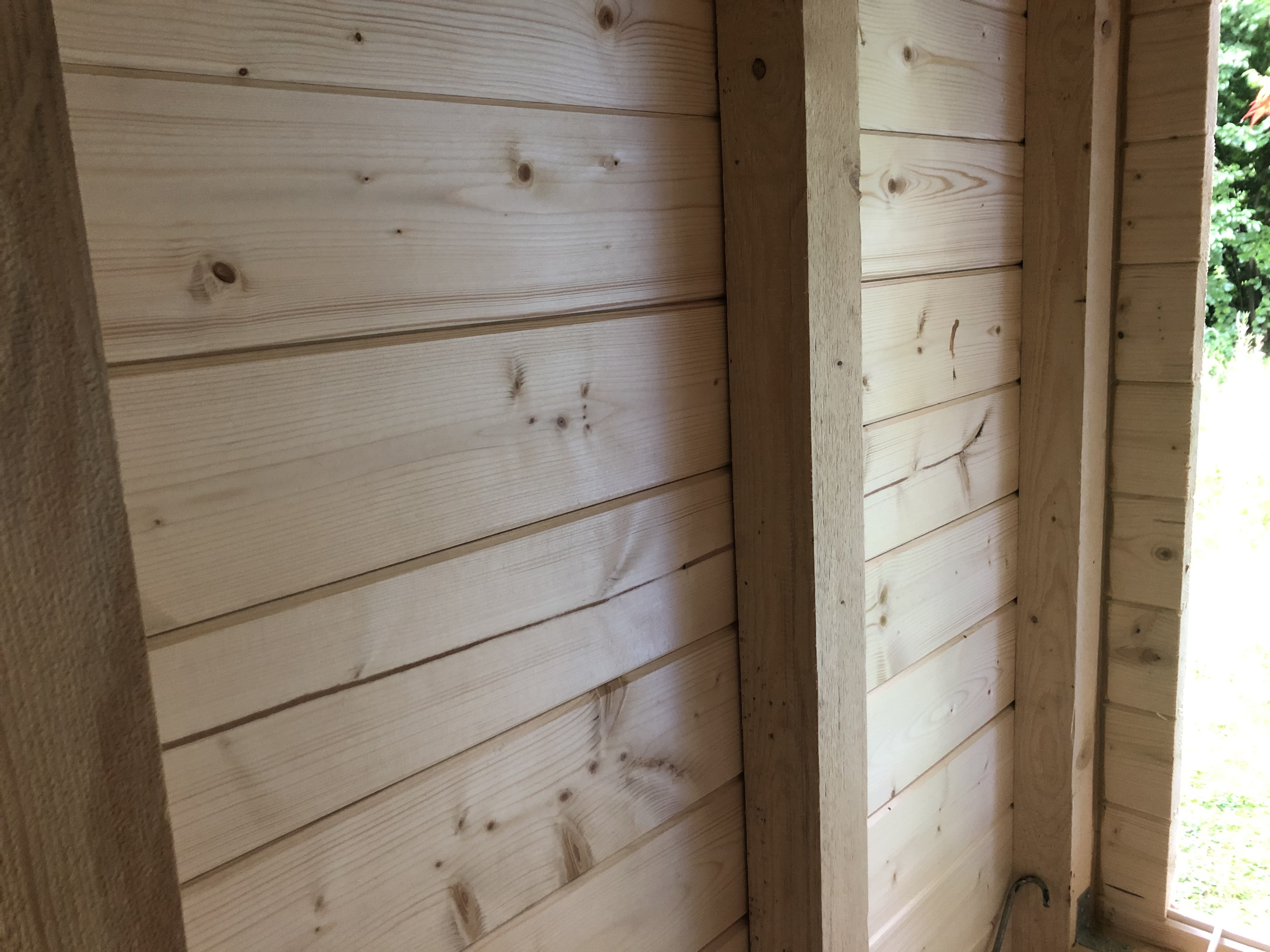

Wandaufbau
Ich habe auf einer Holzständerkonstruktion schon von außen 38 mm Blockbohlen mit Doppelnut angeschraubt. Nun die Frage wie weiter – also der Innenaufbau? Ich dachte mir eigentlich, dass ich in die Zwischenräume des Ständerwerks einfach Mineralwolle stopfe und dann darauf diese spezielle Papier-Alufolie tackere. Darauf noch eine Konterlattung und dann 19 mm Nut-Feder-Bretter als Innenverkleidung.
So – nun habe ich in Eurem Forum ein paar Stunden verbracht und bin mir nun total unschlüssig: Was ist der beste Aufbau auf meiner Basis – also 38 mm Blockbohlen von außen.
- Dampfsperre soll man ja nicht machen – das habe ich schon verstanden
- Dämmung – braucht man die wirklich? Wir nutzen vielleicht die Sauna 2 -3 mal im Monat!
Um wenn ja welche? Mineralwolle oder Holzfasermatte oder doch einfach den Zwischenraum leer lassen und die gute alte Luft als Isolator nutzen?
Also im Moment bin ich auf den Trichter, dass ich einfach A) Mineralwolle nehme und dann mit Nut-Feder-Bretter abschließe oder B) die Mineralwolle einfach weglasse und nur die Nut-Feder-Bretter verbaue. Was meint Ihr dazu? Bin für jeden Tipp dankbar …..

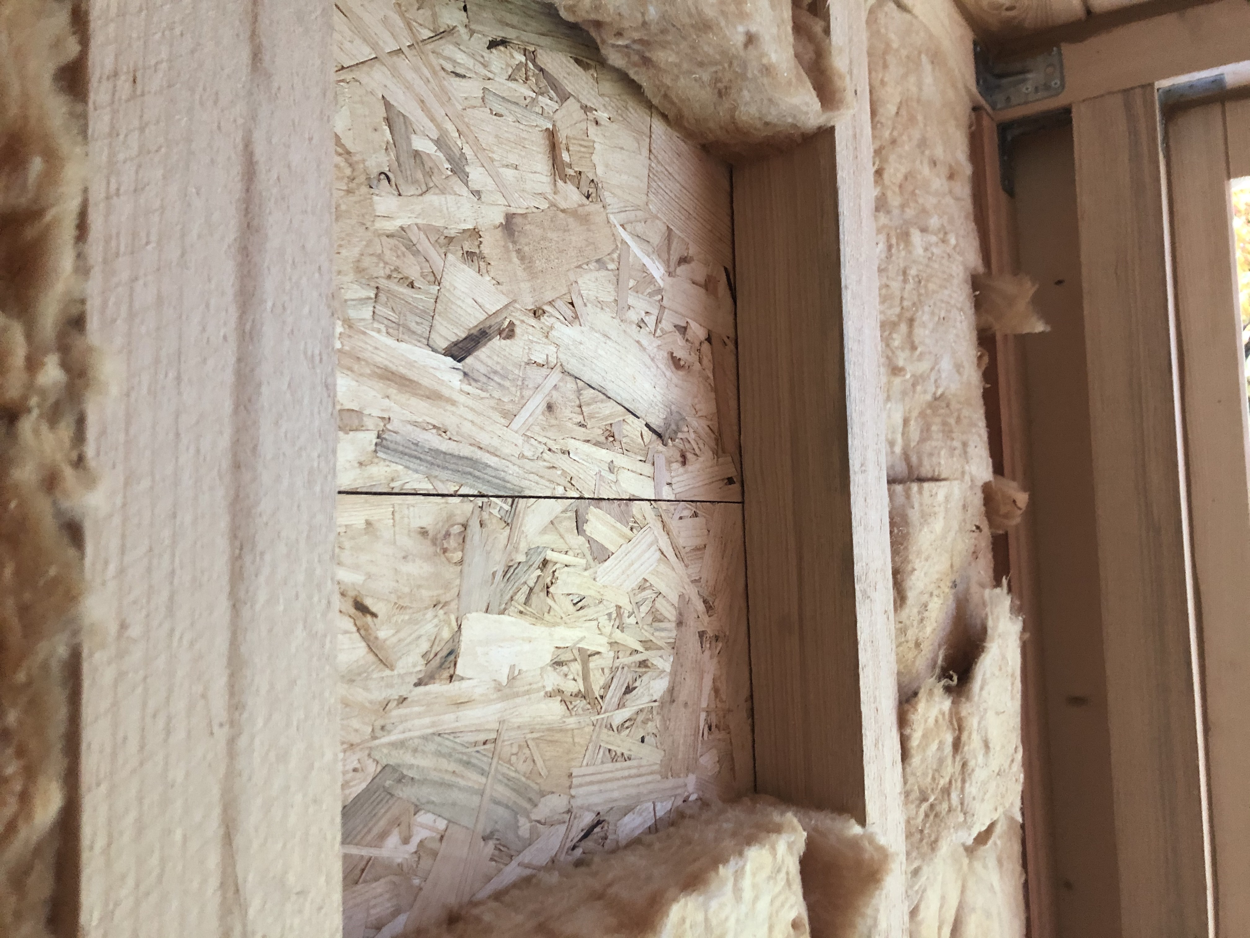

Deckenaufbau
Im Moment habe ich auf den Ständerrahmen von oben eine 19 mm OSB Platte geschraubt und mal provisorisch in die Zwischenräume Glaswolle reingestopft. Ich bin hier aber total unschlüssig was ich hier am besten machen soll.
- Welche Dämmung oder überhaupt Dämmung?
- Als Innenverkleidung wollte ich auch Nut-Feder-Bretter nehmen.
Eine Idee von mir – von Innen nach Außen: Nut-Feder-Bretter , Konterlattung; OSB-Platte; Mineralwolle im Ständerwerk; OSB-Platte und dann zwei Lagen Bitumen Bahnen

Bild von der Decke .....
Mario Kordt hat folgendes Bild hochgeladen: (klick drauf, zum vergrössern)

Bild von der Wand
