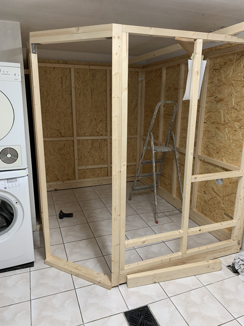

Jetzt ist es endlich so weit: ich baue die eigene Heimsauna in unserem Keller. In diesem Thread werde ich regelmäßig mein Baufortschritt posten, vielleicht auch manchmal ein Paar Fragen...

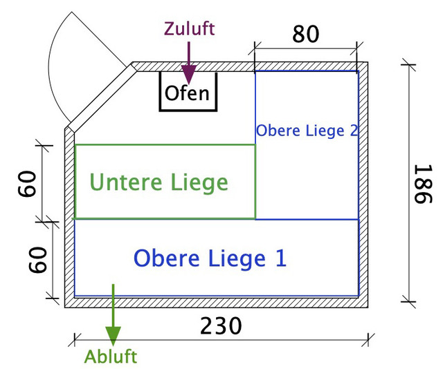

Geplant ist eine 5-Ecksauna mit Glastür von 230cm auf 186cm (Innenmaß). Hier der Grundriss:
Ich bin jetzt am Ende von Bautag 2.

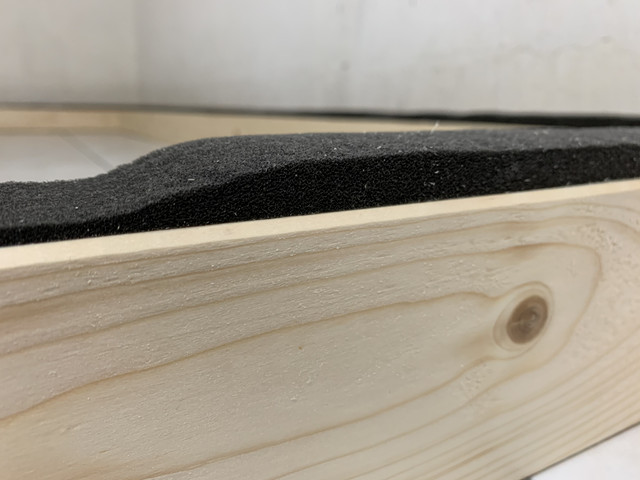

Erstmal habe ich mit 95mm x 45mm Latten einen Grundrahmen gemacht. Da unser Keller damals nicht gerade von dem begabtesten Fliesenleger gefliest wurde, sind die Fliesen überhaupt nicht gerade. (Über 2 Meter manchmal ca. 1 cm Unterschied). Um trotzdem gerade arbeiten zu können, und die Unebenheiten wegzuarbeiten, habe ich den Grundrahmen an der untere Seite Kompriband geklebt (40mm Breit, Ausdehnung auf 2 cm).
Hier ein Bild vom Kompriband, links noch komprimiert, rechts schon ausgedehnt.
Da ich die Sauna zwischen 3 Wände baue, muss ich die Unterkonstruktion erst bauen, und sie dann erst aufstellen. Das habe ich jetzt bei der hintere Wand schon gemacht. Zu den Querbalken (woran auch die Bänke später befestigt werden) kam ich noch nicht, da ich die Kinder aus der Kita holen musste.
Morgen kommt die lange Wand dran, mit Loch für Abluft.

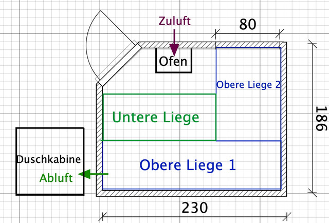

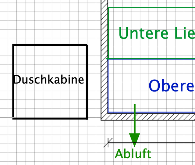

A propos Abluft habe ich noch eine Frage:
Die Saunawand mit Abluft steht an der Kellerinnenwand (5cm Abstand).
Wie ihr hier sehen könnt, plane ich auch in dieser Ecke an der Sauna (mit 10cm Abstand zur Saunawand) eine geschlossene Duschekabine zu bauen.
Soll ich eurer Meinung nach für den Abluft so ein Kaminrohr bis an der Decke der Sauna machen, oder ist das eigentlich nicht notwendig? Wie zum Beispiel diesen hier: Abluftkamin
Danke für euer Feedback!

Ich zweifele ein bisschen über den Schacht: vor der Entscheidung die Sauna selber zu bauen, habe ich 4 Saunabauer um einen Vorschlag gebeten. Alle haben die Lüftungsöffnung gleich positioniert, und keiner hat ein Schacht gebaut. Also nur "ein Loch nach außen", ca. 60 cm Höhe.
Dein Vorschlag, den Schacht in der Wand zu verarbeiten ist interessant. Aber entsteht dann nicht eine Kältebrücke, weil die Breite des Schachts dann nicht mit Mineralwolle isoliert ist?

Ich habe mir gerade überlegt, ob es nicht sinnvoller ist, die Öffnung für Abluft an der andere Wand zu machen. Dann kommt die warme Luft nicht direkt an der Betonwand (mit 5cm Abstand), sondern an der Duschkabine (10cm Abstand), und ist auch näher am Vorraum:

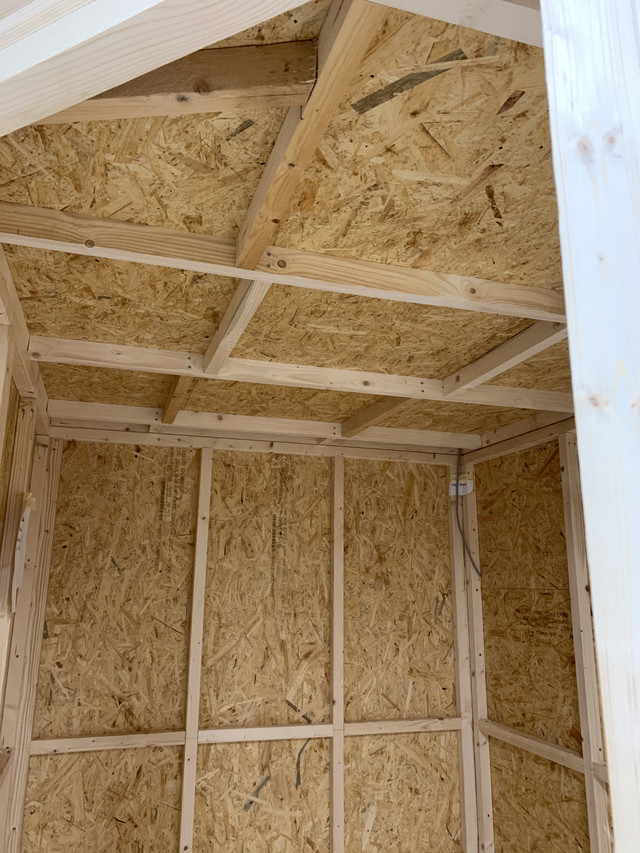

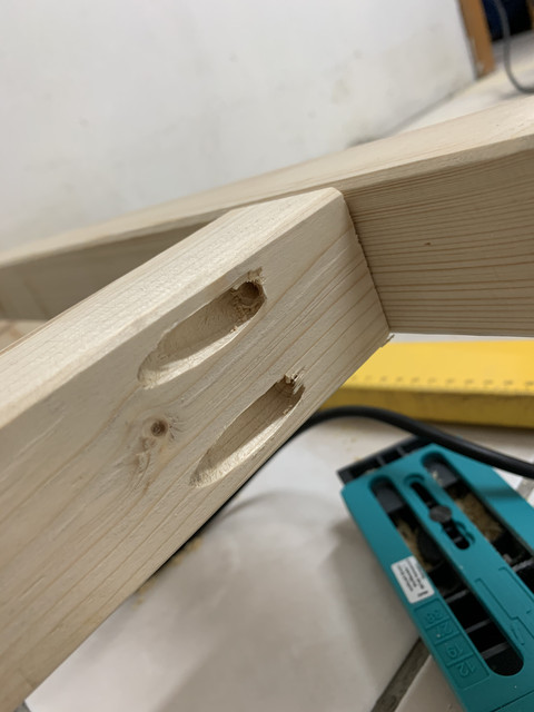

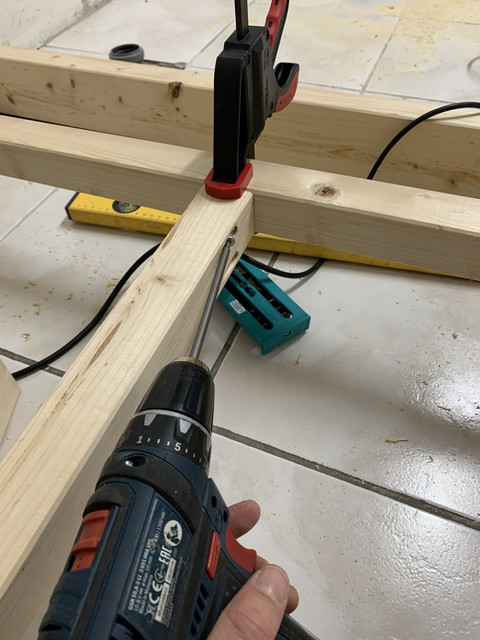

Nach ca. 15 Arbeitsstunden ein kleines Update vom Bauprojekt.
Mittlerweile steht das Gerüst der Wände, und warte ich auch die Lieferung des Profilholzes für die Bekleidung (erst mal außen, dann innen).
In den nächsten Tage baue ich das Gerüst der Decke. Wegen der Raumhöhe baue ich die Decke erst mal fertig (Gerüst und OSB-Platten) und hebe sie dann auf der Saunakabine. Dann verkabele ich das ganze (für Ofen und Licht, aber auch für Lautsprecher und LED-Streifen unter die Bänke).

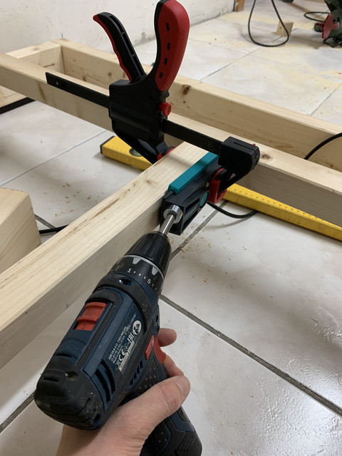

Für diejenigen, die interessiert sind: ich habe eine Bohrsjablone entdeckt, mit der lediglich 3 Schrauben gebraucht werden, um eine stabile und feste T-Verbindung mit Holzbalken zu machen. Dementsprechend habe ich bis jetzt kein einziger Metallwinkel für die Sauna eingebaut. Und es sind auch keine geplant.
Hier die Bilder zur Dokumentation:
Ich möchte hier im Forum keine Werbung für bestimmte Hersteller machen. Die Teile gibt is ja relativ ähnlich von unterschiedlichen Hersteller. Allerdings kann ich nach dem Bau des Gerüsts sagen: ich bin total zufrieden über diese Art Sjablone. Ich habe so sehr viele Metallwinkel gespart, und das ganze ist sogar stabiler als mit Eckverbindungen aus Metall.
Was den Arbeitsaufwand angeht: die 3 Löcher vorbohren braucht tatsächlich ein bisschen Zeit, aber ich glaube, der gesamte Arbeitsaufwand ist gleich oder ziemlich gleich mit der Bohrsjablone.

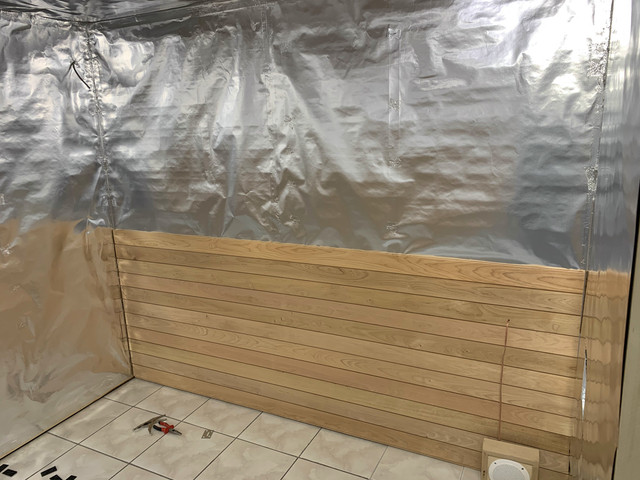

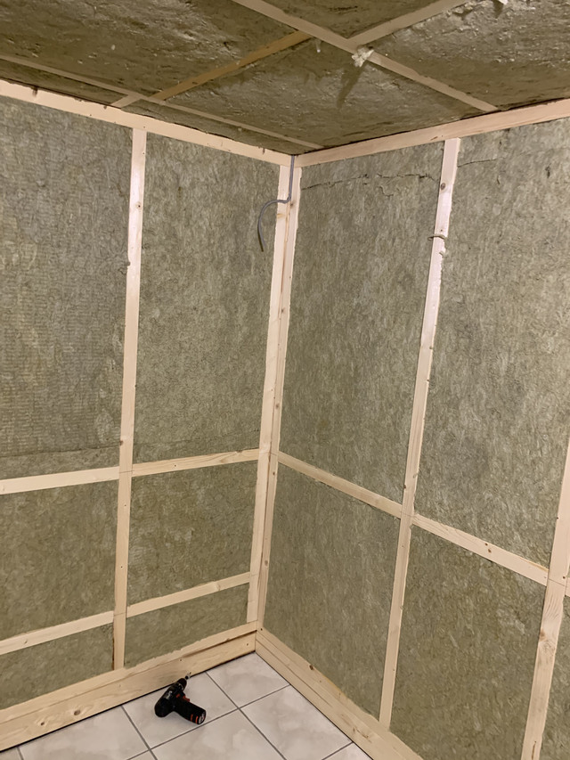

Ich habe gerade die Sauna gedämmt, und bin jetzt dabei die Dampfsperre zu machen. Also der nächste Schritt: Profilholz verbauen!
Ich habe aber noch eine Frage:
Ich befestige die Bretter ja Waagerecht. Jetzt zweifele ich ob die Nut unten sein soll, oder oben. Ich meine gelesen zu haben, die Nut soll unten sein, sodass sich dadrinnen kein Wasser/Feuchtigkeit absetzen kann. Stimmt das?
Wenn die Nut unten sein soll, muss ich die Bretter an der Wand ja von oben nach unten an der Wand befestigen.
Wenn die Nut aber oben sein kann/darf, kann ich ja von unten anfangen. Das wäre einfacher, aber ich mache natürlich das was Saunatechnisch am besten ist.
Die Luftdruckpistole ist schon da. Ich habe auch schon die ersten Testbretter mal geklammert. Funktioniert hervorragend!

Danke für die Rückmeldung! Ich mache nur ganz normalen Aufguss, also verbaue ich die Nut oben. So kann ich von unten anfangen. Geht richtig gut!

Ich würde auf Leim verzichten; einfach verschrauben.

Nach 10 Tage noch mal ein Update von meinem Saunaprojekt im Keller. Es geht ziemlich gut voran; mittlerweile bin ich dabei innen das Profilholz zu verarbeiten.
Aber erst mal der Reihe nach.
Seit meinem letzten Update habe ich das Dach konstruiert, mit 60 x 40 mm Rahmenholz und oben drauf 12 mm OSB-Platten. Das ganze habe ich erst mal auf der Saunakabine provisorisch verschraubt, dann runtergehoben um komplett weiter zu verschrauben, und dann wieder hochgehoben und an den Wänden festgeschraubt. Anstrengend, das ganze, hat aber wunderbar funktioniert.
Paralel habe ich die ganze Kabine verkabelt, für den Ofen und das Ecklicht, natürlich, aber auf Wünsch meiner Freundin auch mit zwei Lautsprecher und eine Farbwechsel-LED-Unterbankbeleuchtung.
Als dann endlich letzte Woche die Spedition das Profilholz geliefert hat, konnte ich weiter machen mit dem Wandaufbau. Erst mal die Außenseite:
Dann habe ich die Wände komplett isoliert. Die Wände mit 40mm Dämmung; die Decke mit 60 mm Dämmung.
Heute habe ich das ganze dann mit der Alu-Dampfsperre abgedeckt, und alles mit Alu-Kleber zugemacht.
Und jetzt bin ich endlich wieder bei der Holzarbeit; Profilbretter verbauen.
Die schieße ich mit Klammern mit Druckluft, waagerecht. Das geht ziemlich gut voran. Morgen stelle ich die 2. Wand fertig. Dann muss ich leider warten bis die Saunatür geliefert wird. Zum Glück hat die Spedition die Sendung schon angekündigt, also lange wird der Baustopp nicht dauern.
Wenn die Saunatür angekommen und eingebaut ist, melde ich mich wieder mit einem Update.

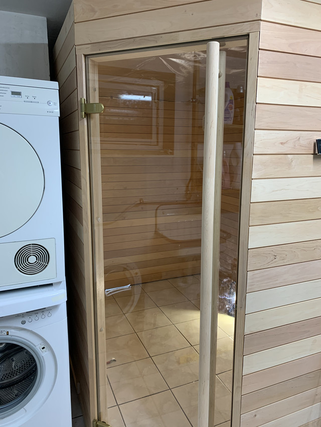

Der Eckeinstieg war nicht einfach, aber es hat funktioniert. Ich habe das Konstruktionsholz für die Wände beim lokalen Holzhändler geholt. Die haben dann 2 Pfosten (9cm x 4,5cm) über die ganze Länge auf 45 Grad gesägt (weil ich das zu Hause nicht so genau hinkriegen würde). Das hat auch nicht viel gekostet (20 euro, glaube ich).
Beim Eckeinstieg muss man aber natürlich beachten, dass die 45 Grad-gesägte Seite ja breiter ist als die normale Wand. Deswegen habe ich genau berechnet, wie breit die Tür ist, die ich bestellen wollte (auch online, anderer Webshop als das Holz, aber), um genau zu wissen wie ich es sowohl innen als außen mit den Profilbretter löse.
Als Endergebnis habe ich die Tür direkt eingebaut, ohne Übergang. Ein Spalt von 1 bis 2 mm habe ich da gelassen. Aber da ich die Profilbretter ja waagerecht gebaut habe, ist die Holzdehnung Richtung Tür nicht so groß.

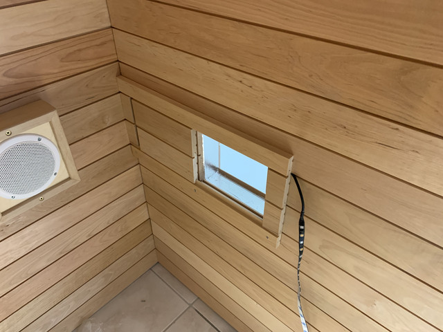

Hier mein ausführliches Update. Ich habe die Sauna gestern Abend fertiggestellt, und habe heute Abend die ersten Saunagänge gemacht. Alles funktioniert wunderbar! Das erste Schwitzen in der selbst gebauten Heimsauna ist schon der Hammer...
Hier noch ein Paar Bilder von den letzen zwei Wochen (nachdem ich innen komplett mit Profilbretter verbaut habe).
Hier erst mal zwei Bild von der eingebauten Tür, und den Aufbau der Duschkabine. Der 45 Grad-Einstieg war schon nicht gerade einfach, aber das Ergebnis ist trotzdem gut geworden. Schade, dass die Duschekabine das Profilholz großenteils versteckt. Vielleicht werde ich in Zukunft die eine Scheibe noch durch Klarglas ersetzen. Das ist aber jetzt keine Priorität.
Den Abluftschieber habe ich selber gebaut, aus dem gleichen Profilholz für die Wände. Ich hatte ein Schieber gekauft, aber der hat mir optisch und von der Funktion her überhaupt nicht gefallen (war sehr schwergängig). Mit dem Profilholz sieht es aber einheitlich aus, und schieben tut das Ding auch sehr gut. Ich habe auch noch eine Querstrebe angebracht (nicht auf den Bilder) die bis zur unteren Bank geht, sodass der Schieber ganz einfach bedient werden kann.

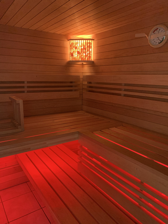

ich wollte euch allen noch mal herzlich danken für eure Tips und Feedback. Mittlerweile ist die Sauna seit 4 Tage fertig und wurde schon ordentlich eingeweiht. Das mit den Druckluftklammern hat im Allgemeinen sehr gut funktioniert. Nur beim Probeheizen haben sich in der Ecke über den Ofen einige Bretter sich gelöst. Zum Gluck war es die Wand, die ich als letztes eingebaut habe. Deswegen habe ich mit minimalem Arbeitseinsatz die betroffenen Bretter wieder lösen können, und noch mal geschossen und mit extra Profilklammern befestigt. Jetzt sitzt alles bombenfest.
Die Leisten an der Ecke und Decke kommen noch. Die werden erst Ende Januar geliefert.
Ich lade noch ein Paar Bilder der Sauna hoch. Der ganze Baufortschritt habe ich hier dokumentiert: Baufortschritt Ecksauna

Mit Unterbank-LEDs in gedimmtes Rot.
jcoppens hat folgendes Bild hochgeladen: (klick drauf, zum vergrössern)

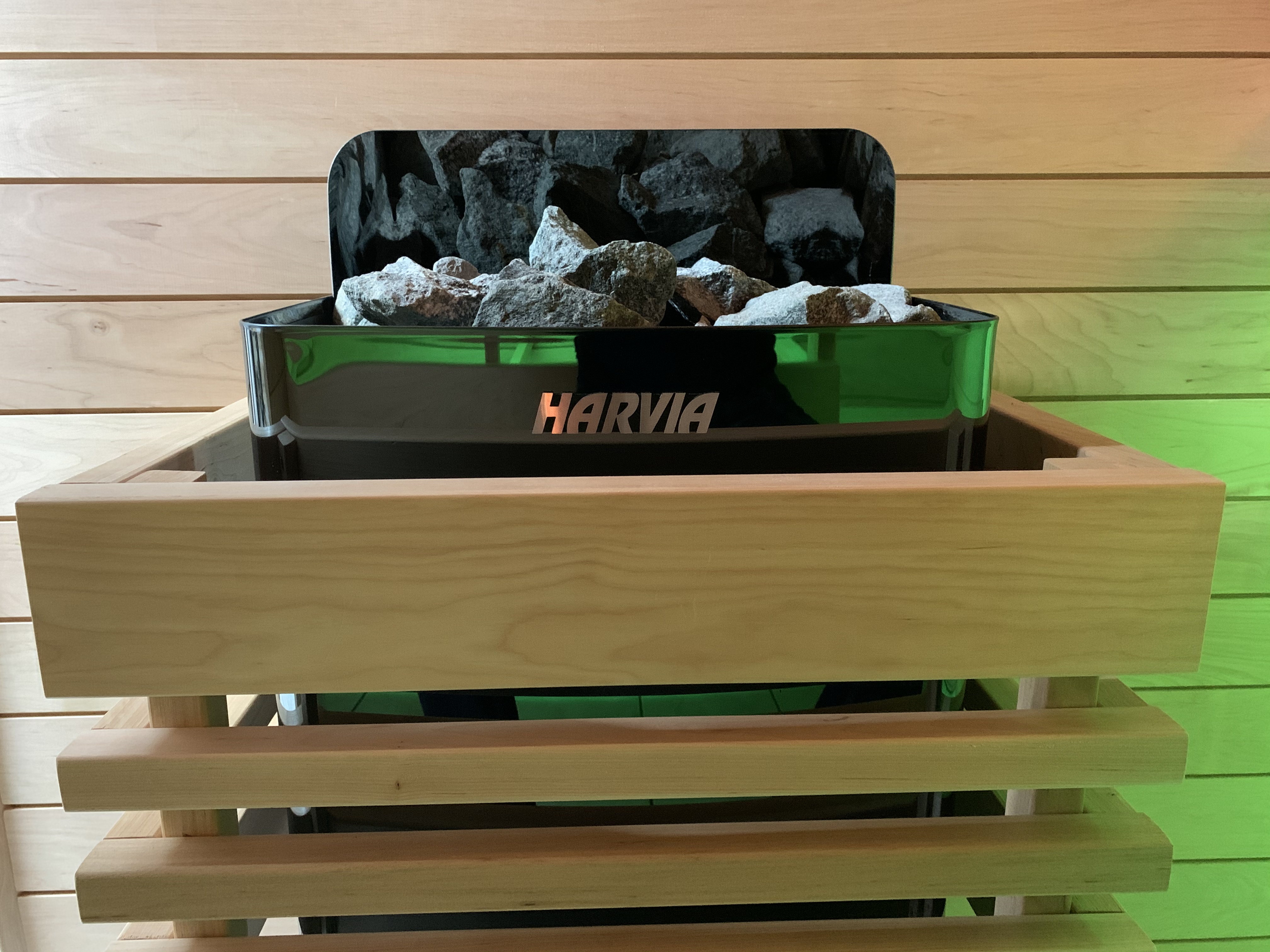

Ofen mit eigener Gitterschutz.

Und zum Schluss noch mal ein Gesammtbild.

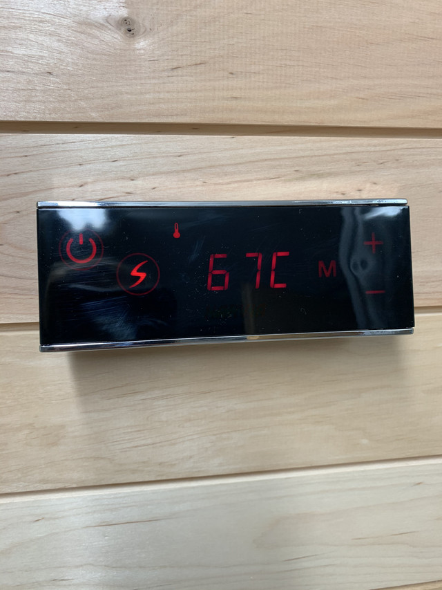

Wir haben uns für den Harvia The Wall (Black Steel Variante) entschieden, in 9 KW.
Externe Steuerung: Harvia Xafir CS 110
Es sind 20 KG Steine im Ofen.
Für unsere Aufgüsse reichen die 20 KG Steinen eigentlich aus, aber mann muss die Kelle dann schon relativ langsam über die Steine gießen. Sonst tritt unten schon mal Wasser aus.
Ich überlege noch, das Metal-Blech aus dem Ofen rauszumachen. Dann würden noch mal 20 KG Steine reinpassen. Ich habe im Forum hier gelesen, dass das eigentlich ohne Bedenken möglich ist.

Ich habe mir auch überlegt, die Saunasteuerung zu vernetzen, habe mich dann aber dagegen entschieden. Wir haben hier zu Hause zwei kleine Kinder. Weil die sich auch gerne mal mit einem Hocker selbständig machen, und so am Touchbedienfeld der Sauna kommen könnten, schalte ich nach dem Saunieren den Sicherungskreis für die Sauna komplett aus. So bringt natürlich auch eine Fernsteuerung nichts. Aber so sind wir erst mal sicher, dass die Sauna nicht aus Versehen angemacht werden kann. Vielleicht ändere ich die Steuerung, wenn die Kinder größer sind. Mal schauen.
Das Einstellen des Offsets war nicht so einfach... Ich habe die jetzt auf -10 eingestellt. Dann hat die Temperatur aber immer noch nicht komplett mit dem analogen Thermometer (an der anderer Saunaseite) übereingestimmt. Deswegen habe ich dann den Temperaturfühler des Ofens ein bisschen weg vom Ofen angebracht (circa 20 cm, würde ich mal schätzen). Und jetzt klappt es, zusammen mit dem -10 Offset perfekt. 80 Grad auf der Steuerung sind jetzt auch analog 80 Grad. Aber die richtige Platzierung des Fühlers (der soll ja auch nicht zu weit vom Ofen befestigt werden...) war schon sehr Zeitintensiv. --> Erst mal Fühler mit Klebeband befestigen, dann Sauna aufheizen, dann kontrollieren, und wenn nicht, ein wenig auskühlen lassen, und das ganze ca. 6 Mal, bis es gepasst hat.
Allerdings: das Offset hat nicht direkt mit dem Gradzahl zu tun: das Offset beeinflusst die Messkurve, und nicht direkt die gemessene Temperatur.
Die Einstellungen im Control Panel war aber auch nicht einfach. Erst mal hat es bei mir auch nicht gespeichert. Die Einstellung wurde bei mir nur gespeichert nachdem die ganzen Einstellungen (also auch extra Knopf für Licht An/Aus, Einschaltzeit, Trocknungszeit) eingestellt waren. Und der Witz ist: wenn man zu lange wartet auf M zu drücken für die nächste Einstellung, fliegt man aus dem Menu raus, und wird das ganze nicht gespeichert. Das könnte von Harvia schon ein bisschen nachgebessert werden, meiner Meinung nach.
Ich hoffe, das kann bei dir auch die Lösung sein... Sonst mal bei Harvia anrufen. Den ihr Kundenservice ist top.
