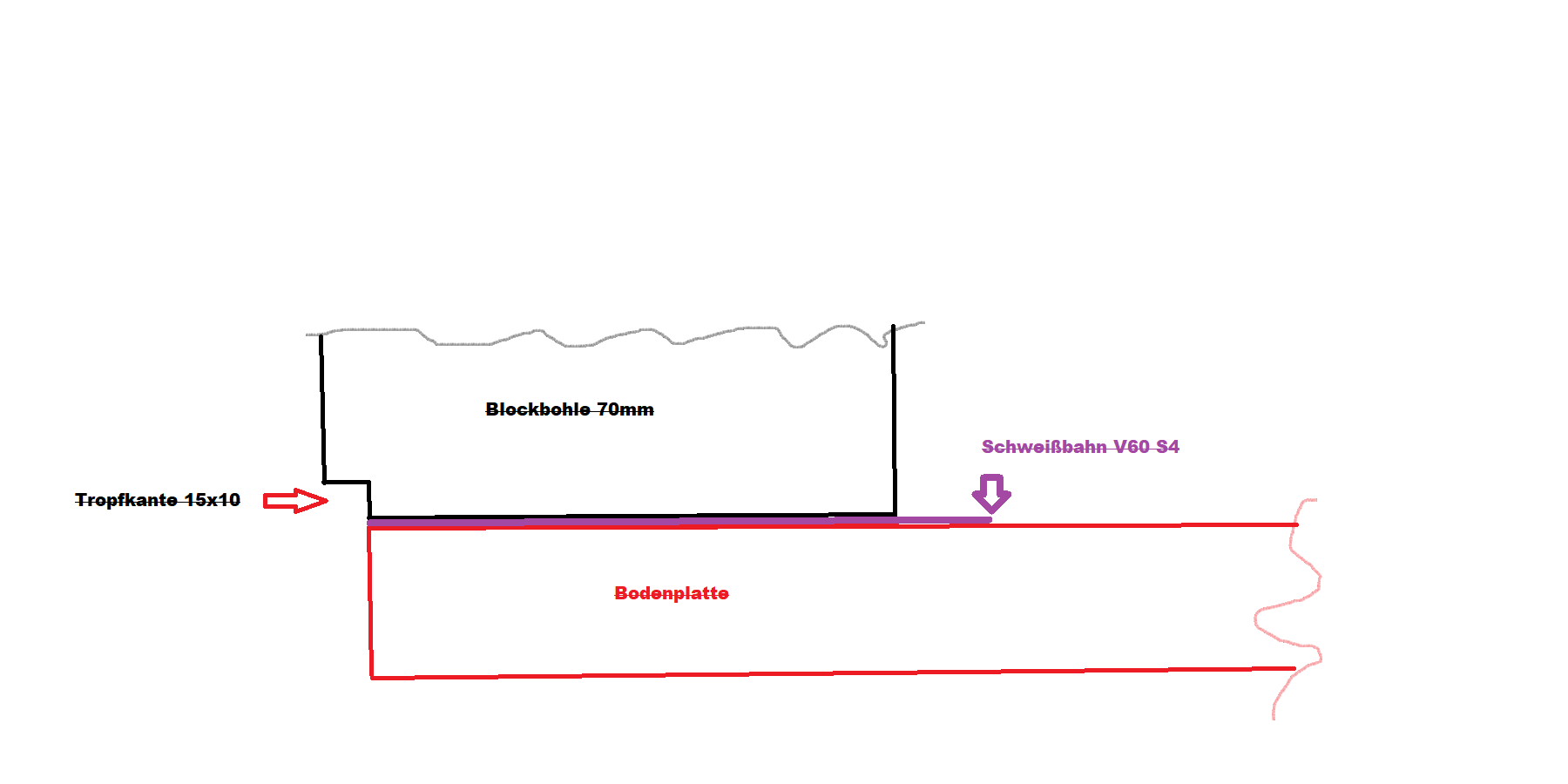

Hallo Zusammen,
immer wieder habe ich die tollen Tipps von Euch gelesen und mich nun entschlossen auch eine Gartensauna in Eigenbau zu realisieren.
Sauna 2,20 x2,40 mit Vorraum 2,20 x 1,20
Folgenden Aufbau plane ich:
1.) Bodenplatte
2.) Schweißbahn V60/S4
3.) Blockbohlen als Wände in 70mm
4.) Decke auch mit den Blockbohlen und die Abdichtung mit Kompriband in zwei Reihen
5.) Darauf KVH-Holz für das Pultdach
6.) OSB Platte
7.) EPDM-Dachfolie
Fußboden:
1 80 mm Styrodur
2.) Zementestrich in Trockenbauweise
3.) Fliesen
Saunaofen plane ich mit 11KW
So, nun meine Fragen:
1.) Soll ich mit den Blockbohlen direkt auf die Schweißbahn gehen? Die Nut wird natürlich weggeschnitten.
2.) Rahmen aus KVH-Holz und dann mit den Blockbohlen drauf?
3.) Wie realisiere ich die Tropfkante, um Regenwasser nicht direkt auf das Holz zu lassen.
4.) So wie in meiner angefügten Zeichnung? Oder ist das zu kompliziert.
5.) Eingangstüre für den Vorraum? normale Holztüre aus Fichte ß vom Baumarkt?
Bin schon sehr auf eure Anregungen gespannt.
Grüße aus Niederbayern.
Michael
Hoffe mein Profil ist ausreichend genug.
