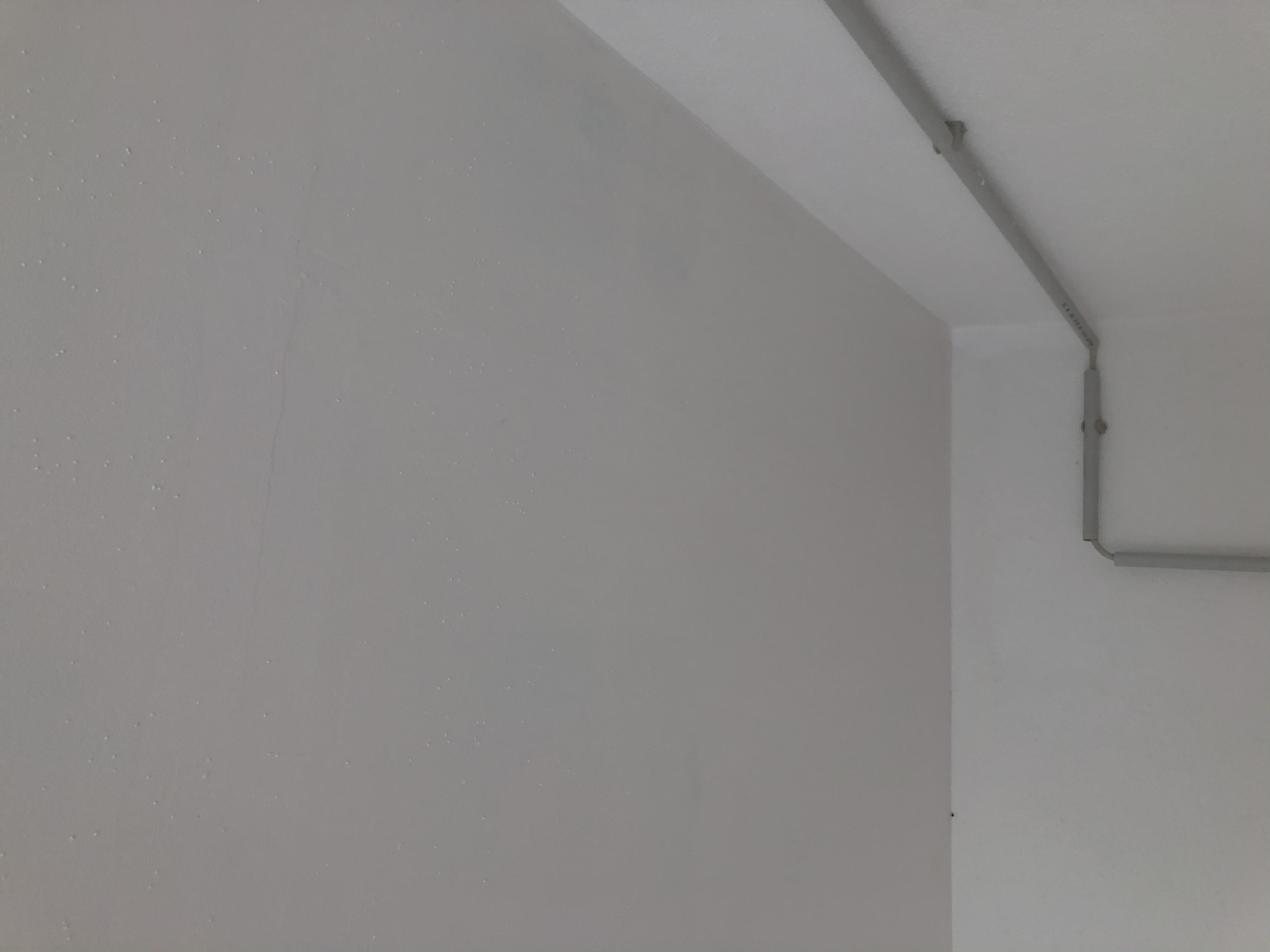

Damit man sich das Ganze besser vorstellen kann, hier ein paar Bilder des Nebenraum.
eiligerwind hat folgendes Bild hochgeladen: (klick drauf, zum vergrössern)

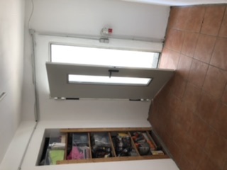

Und noch eins

Noch ein Bild der Decke die aus Rigips besteht...

Wie man auf dem zweiten Foto erkennen kann, gibt es zur Garage einen Durchgang wo aktuell ein Regal steht. Meine Frau würde diesen Durchgang gerne verschließen. Macht das Sinn oder wäre die Öffnung hilfreich für den Abtransport der Wärme und Feuchtigkeit nach dem Saunagang?
VG eiligerwind

in der Garage ist eine Starkstromsteckdose vorhanden die erstes Foto neben der Tür. Und ja die Nutzung ist erlaubt laut Gemeinde, auch wenn es eine Garage mit Grenzbebauung ist. Allerdings nur mit Zustimmung des Nachbarn, welche vorhanden ist. Bayern gilt ja in der Regel als sehr streng. In diesem Fall aber wohl kulanter als NRW
