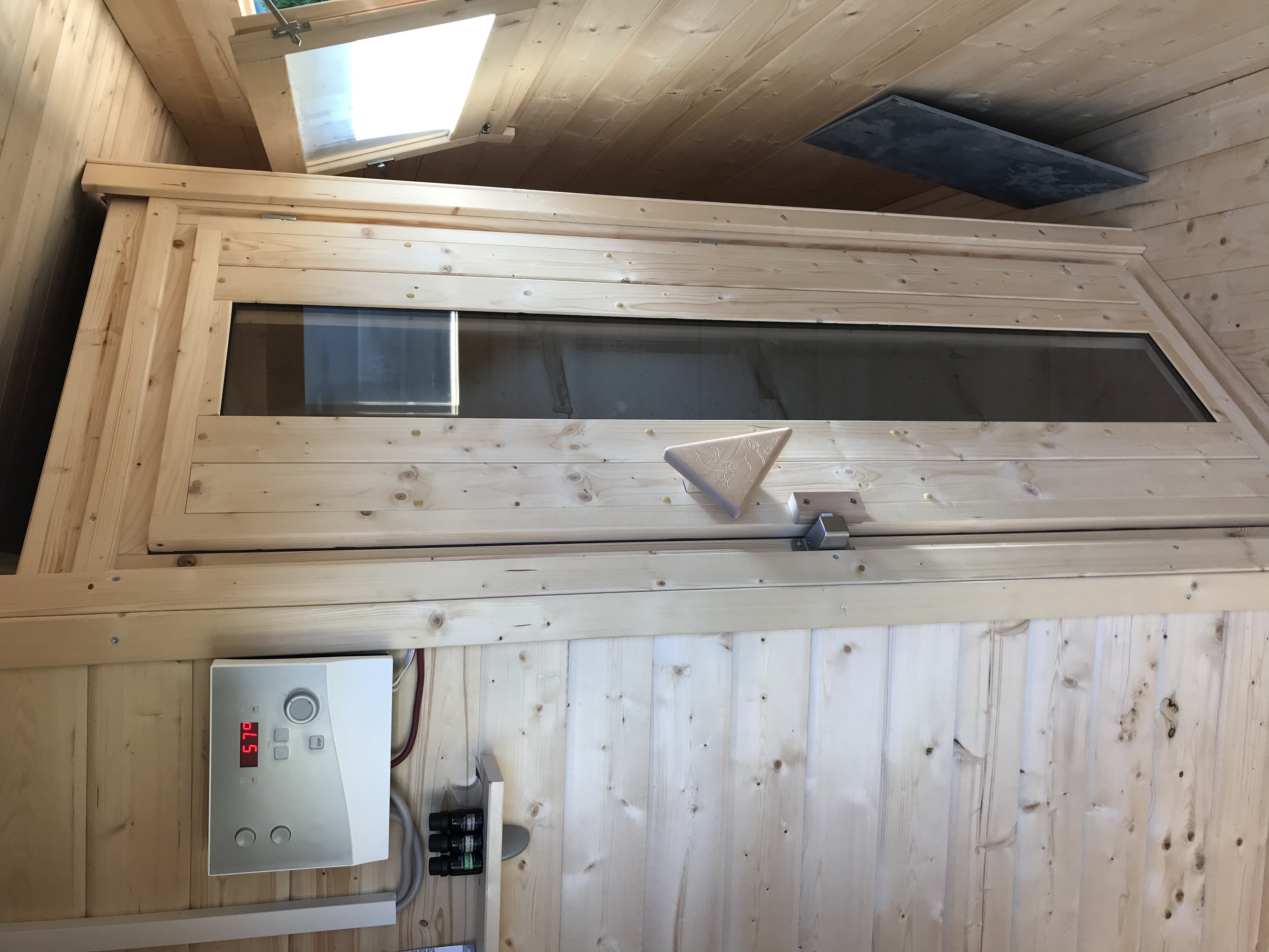

Sauna ist nun in Betrieb
smileman hat folgendes Bild hochgeladen: (klick drauf, zum vergrössern)
Grüsse aus der Schweiz

Sauna

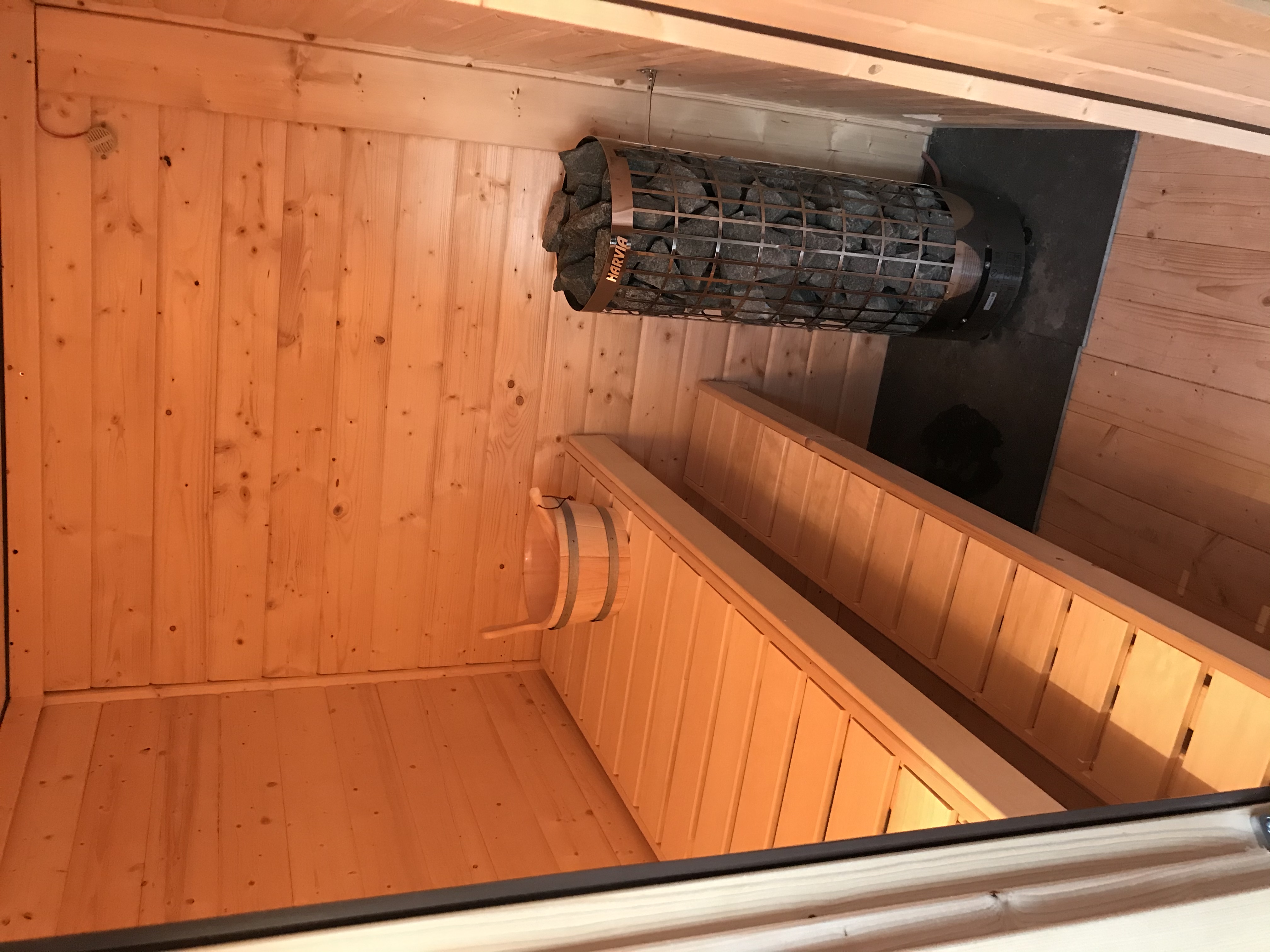

Ofen

Innenraum

Habe Heute mal getestet und kam bis 86Grad beim Bankfühler.
Sollte also gehen.
Aktuell hat es einige Lavastein Stücke rausgespickt mit einem knall.
Ich hoffe das legt sich und ist nur am Anfang bei neuen Steinen so.
Man sieht es, leider konnte ich die Steine nicht so schichten dass überall die
Heizstäbe bedeckt sind, ist dies schlimm ?

Hm Besten Dank , dann muss ich nochmals neu schichten und versuchen die Steine zu brechen

Habe nun etwas umgeschichtet und nun sind die Heizstangen nicht mehr sichtbar.
Leider ist in der Schweiz der Markt nicht so gross an versandbaren Saunasteinen 100kg :)
Daher habe ich von vidaxl bestellt.
Ich gehe Heute das erste mal saunieren und beobachte das ganze
