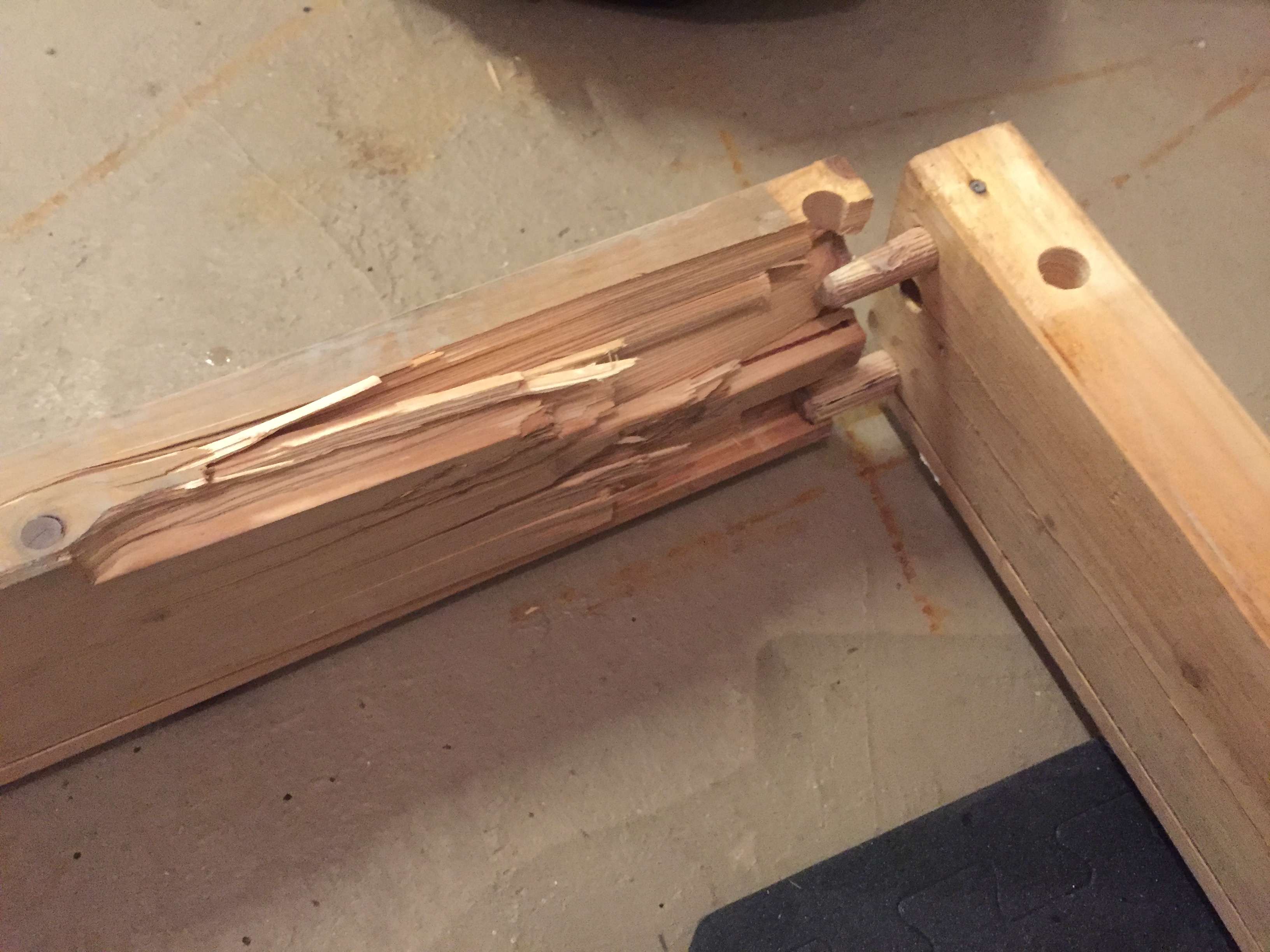

Moin allerseits,

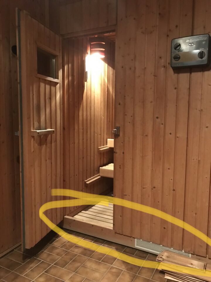

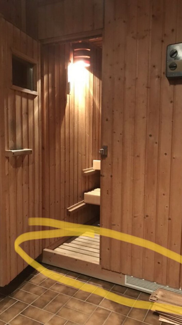

Anfang des Jahres habe ich eine gebrauchte alte Elementsauna von JK für kleines Geld bekommen. Dann kam der Sommer und ich hatte keine Lust das gute Stück im Keller aufzubauen. Klassische Arbeiten für ein regnerisches Herbstwochenende.... oder zwei oder drei oder....
Na jedenfalls hat der Verkäufer die Sauna abgebaut und nicht beschriftet. Auch sind Kleinigkeiten kaputt gegangen, den Ofen werden wir voraussichtlich nicht mehr verbauen ebenso wie die Steuerung. Ich bin der Meinung, dass diese Teile lieber dem aktuellen Standard entsprechen sollten. Hierzu schaue ich mal nach günstigen Angeboten oder Auslaufmodellen. Es gibt ja so viele Hersteller, dass man die Übersicht verliert, was seinen Preis wert ist. Für Tipps bin ich immer dankbar.
Ich werde hier einfach meine Überlegungen und den Aufbau meiner Sauna dokumentieren und hoffe auf wertvolle Tipps und Tricks. Vielleicht erneute ich auch andere sich an das Abenteuer zu wagen. Denn nach unserem Hauskauf ist leider kein Budget für eine neue Sauna übrig geblieben.... daher gebraucht gekauft und das Beste draus machen.
Log geht es mit den Bildern aus der Anzeige und dem größten Schaden, der beim Abbau entstanden ist:
Marc v.L hat folgendes Bild hochgeladen: (klick drauf, zum vergrössern)

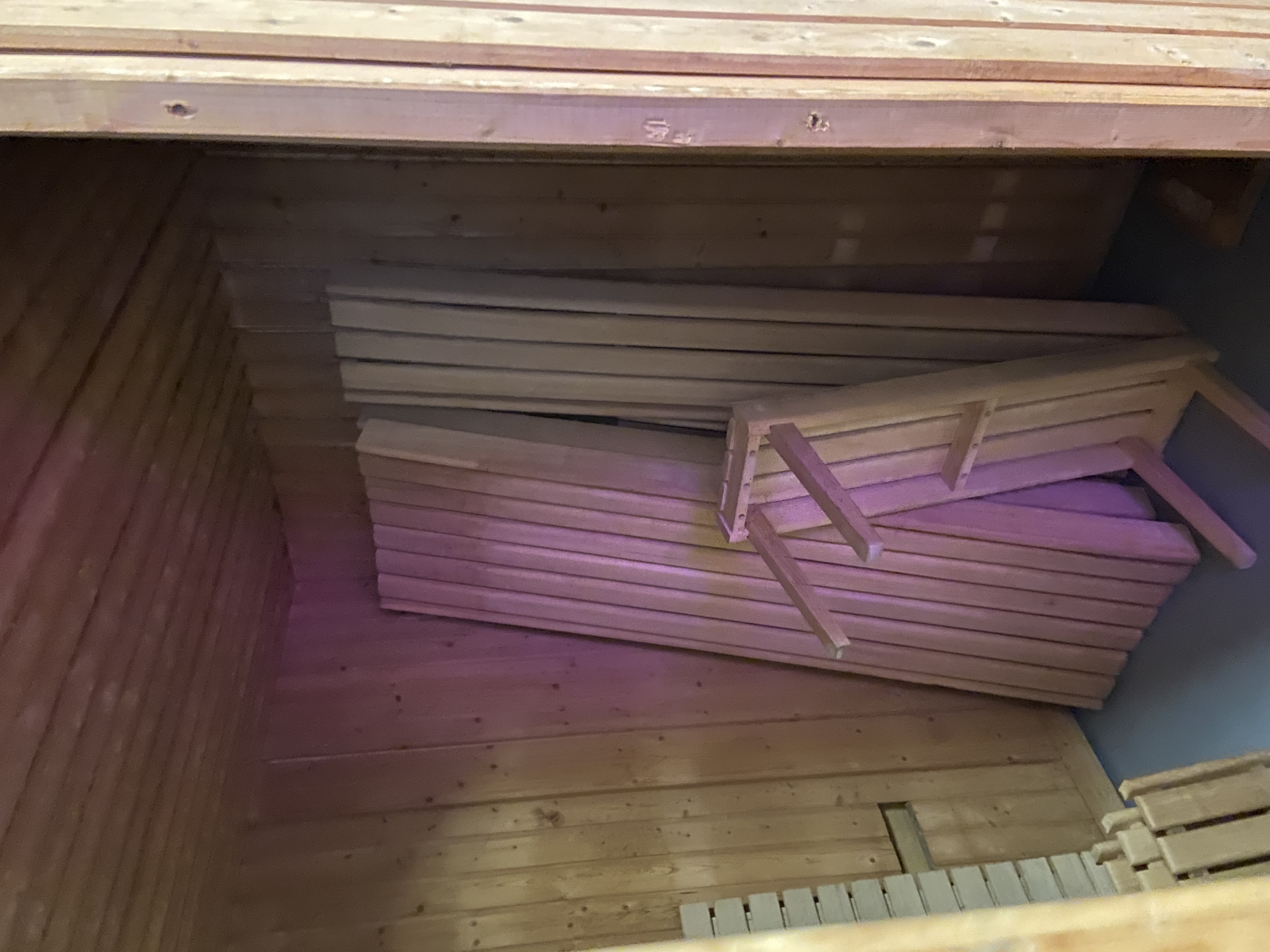

Marc v.L ist offline Marc v.L  Board: SAUNA: Die EIGENE SAUNA und WELLNESSANLAGE in Bildern - Thema: Re: Meine gebrauchte JK Sauna: aus Einzelteilen wird....... Antworten Zitatantwort Einzelbeitrag drucken Dieses Thema weiterempfehlen
4.10.2020 - 16:02 Uhr
30 Posts
Nach dem Abbau

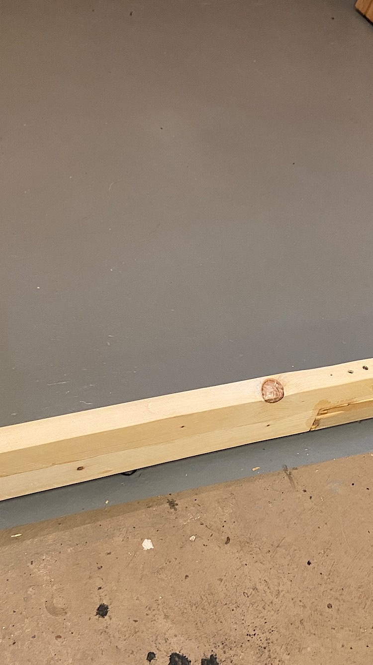

Defekt: Rahmen unter der Türe
Grüße vom Ludenberg
Marc
4.10.2020 - 16:07 Uhr
30 Posts
Ich habe es selber repariert, da die Schreiner hier vor Ort 175_250 Euro haben wollten....

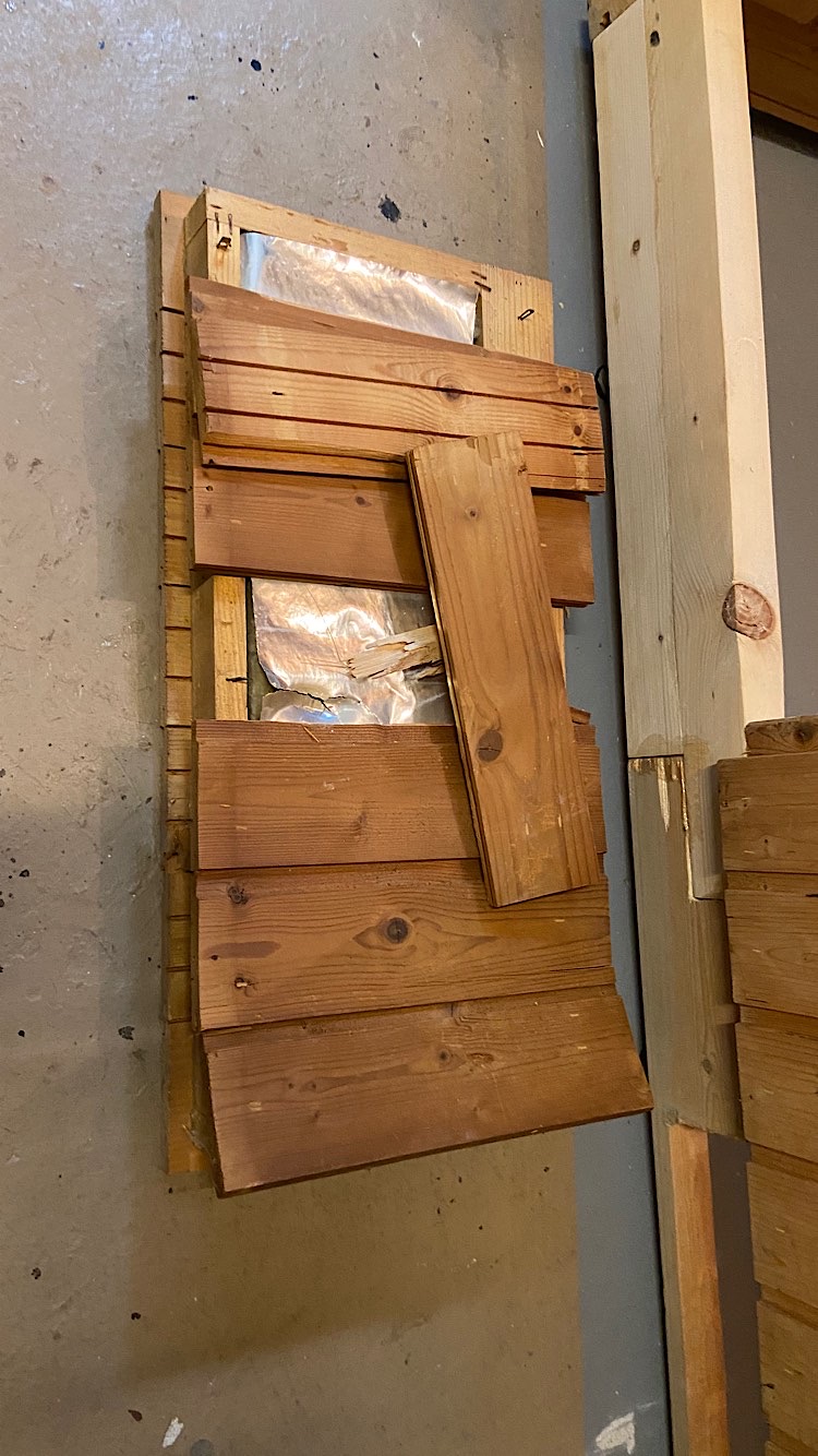

Dann ist noch das Element über der Türe kaputt gegangen. Da werde ich wohl Aluklebeband nehmen um die Folie zu befestigen.... und neue Hölzer für due Aussenseite. Innen ist alles ok.

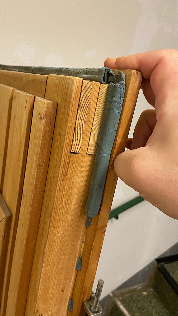

Die Türdichtung ist alterstypisch...

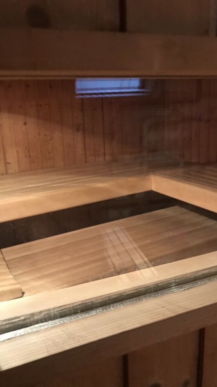

@Andy: Danke für deinen Einwand zu den Wänden. So schön helles Holz auch ist, so hat das Dunkle holt auch etwas uriges. Nur sauber sollte es sein.
@ Finsterbusch: Danke für die Produktempfehlung. Den kann ich in Deinem shop nicht finden ist das korrekt? Du hattest auch mal von einem anderen reiniger gesprochen den du für gut befunden hast. wäre der auch was für mein dunkles holz?
Weitere Frage: Wie sehen die Spezis den Austausch der Türe gegen eine Glastüre? Das jetzige Türblatt hat ein Außenmaß von 58 x 177, das genau Maß der Öffnung für die Türe weiß ich erst nach dem kompletten Aufbau. ich meine ich kann links und recht und unten noch was wegnehmen. Meine Hoffnung wäre, eine Glastüre mit Holzrahmen statt der alten Vollholztüre zu nehmen. Spricht was dagegen? Worauf sollte man achten? Ich würde annehmen, den Rahmen einer Glastüre einfach mit den Elementen links und rechts zu verschrauben und gut ist. Täusche ich mich? Muss da noch was Isolierung rein?

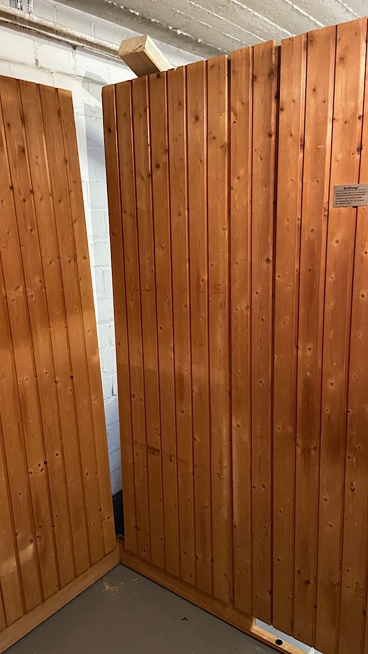

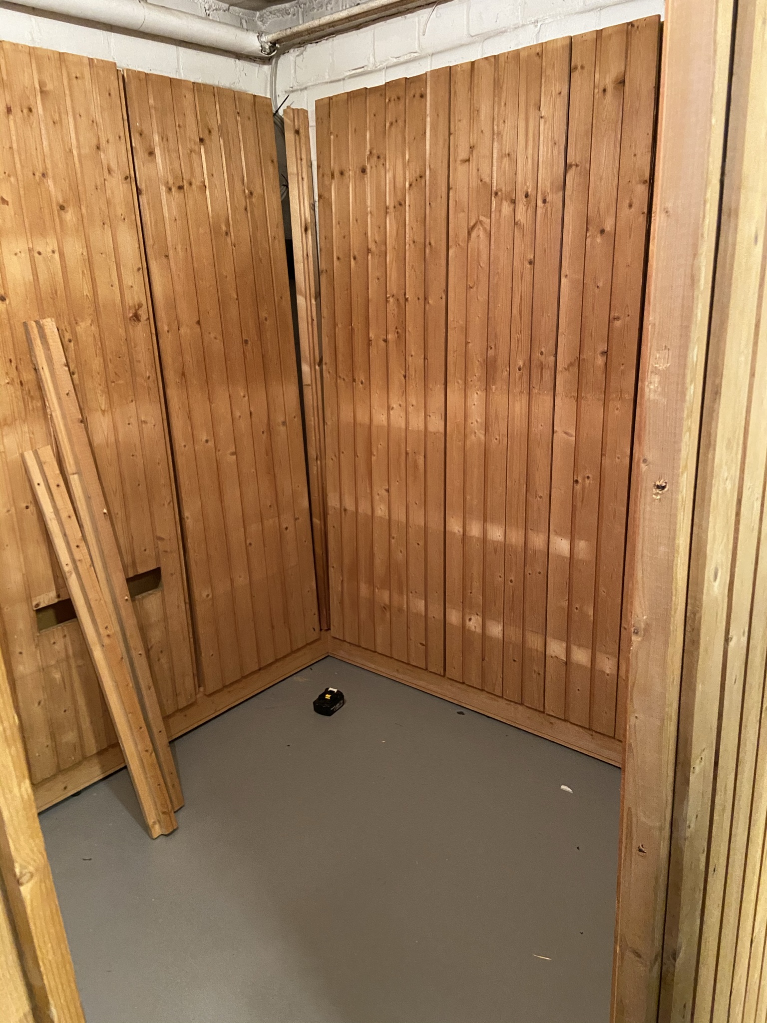

Soooo weiter ging es heute Nachmittag..... nachdem ich alle Schrauben, Nägel etc. aus den Elementen gezogen hatte, alle Schäden mit Holzleim geklebt waren ging es an den Zusammenbau.
Ich habe zunächst eine Ecke (bei mir hinten links genommen und beide Elemente zusammen an denn Pfosten befestigt. Das mit allen 4 Ecken.... danach die Vierkanthölzer und zwischen-Elemente eingefügt. Dafür musste Ich die einzelnen Ecken dann nochmal rausheben um eine Seite zu komplettieren. Ich habe zunächst mal ein u fertig gemacht und die vordere Seite raus gelassen.
Dann wurde es spannend mit dem oberen Rahmen. Auch hier erstmal das u auf dem Boden montiert und oben drauf gehoben.... na ganz so schnell wollte der Rahmen nicht in die Löcher flutschen. Habe dann in den Ecken die Schrauben von den Pfosten gelöst, so war wieder mehr spiel drin um den Rahmen mit den Holzzapfen in die Löcher zu bekommen. Als das geschafft war schnell dem oberen Rahmen von oben mit den Elementen verschraubt. Die Decken Elemente gingen dann ganz einfach einzuschieben.
Das reichte dann für heute. Die nächsten Arbeiten:
- alle Bänke abschleifen und reinigen.
- Bankführungen montieren und Bänke drauf
- Silikonkabel ziehen.
- Ofen aussuchen mit gutem Steinvolumen für heiße Aufgüsse
- neue Türe bestellen und einarbeiten.
- Licht aussuchen und bestellen, hier dachte ich an eine Rückenlehne mit einem led Streifen
Aber..... es ging bisher besser als gedacht..... es wird !

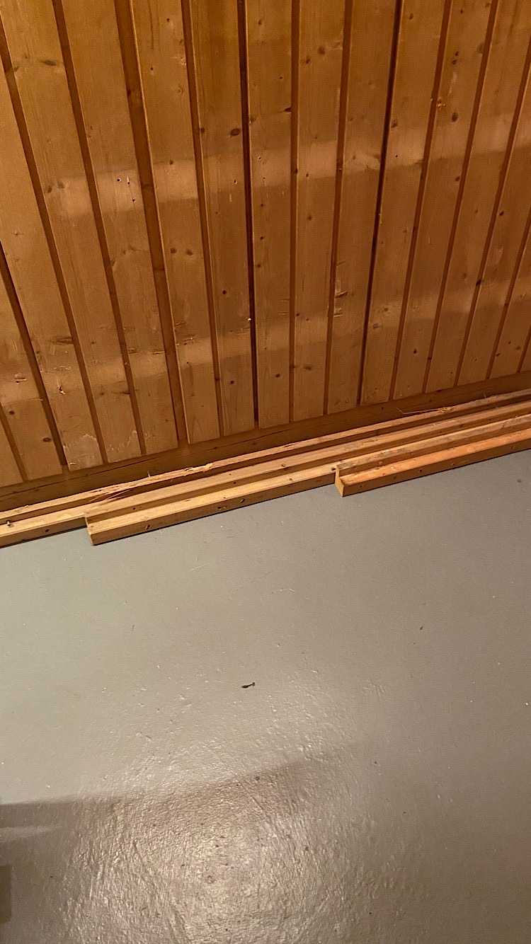

11.10.2020 - 18:21 Uhr
30 Posts
... und noch ein Bild...
