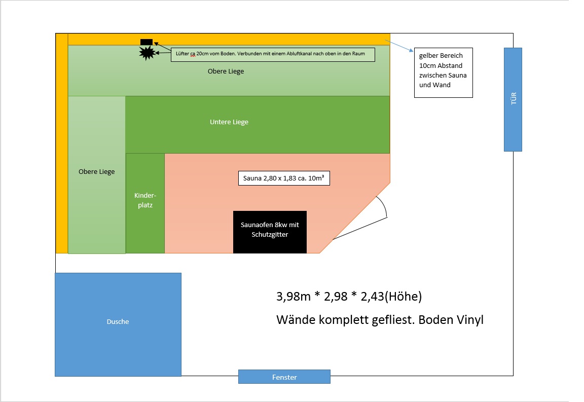

Moin Moin liebe Gemeinde.
Wir haben von 4 Jahren eine Saune geschenkt bekommen. Jetzt ist es soweit, dass wir sie in ein ungenutztes Bad einbauen wollen.
Der Plan steht soweit. Jetzt ist nur die Frage, wie wir die Raumluft ableiten.
Wir wollten die Sauna 10cm von der Wand aufbauen.
Wir wollten gegenüber von dem Ofen einen Lüfter einbauen, der die Luft über einen Kanal über die Sauna in die Raumluft abgibt. In dem Raum ist ein Fenster vorhanden.
Jetzt ist die Frage ob wir links in der Ecke noch einen Lüfter nach draußen einbauen. Der die Zirkulation der Raumluft unterstützt und der die Zirkulation in dem 10cm Bereich unterstützt. Wir wollen ungern, dass sich in dem 10cm Bereich Schimmel ansetzt.
Oder reicht es, wenn wir nur das Fenste und den Kanal benutzen?
Die Sauna muss noch umgebaut werden, da sie z.Z. noch rechteckig ist. Bei den Umbauarbeiten wird die sauna gleich noch komplett mit Alufolie abgedichtet. Habe gesehen, dass dies leider z.Z. nicht gegeben ist.
Anbei habe ich mal eine Zeichung angehängt.
Es wäre nett, wenn ihr eure Meinung mitteilt.
Gruß Marc Volcano hat folgendes Bild hochgeladen: (klick drauf, zum vergrössern)

Hallo und Danke für die Amtwort.
Dann werde ich es erstmal ohne Lüfter ausprobieren. Hinterher kann man ja immernoch einen Lüfter zwischen klemmen.
Jetzt ist nur noch die Frage, ob man links hinter der Sauna einen Ablüfter nach draußen legt. Habe echt Bedenken, dass es hinter der Sauna schimmelt und ich die Sauna wieder abbauen muss.
Grus

Vielen Dank für die Antworten. Dann werde ich es ohne Entlpftung machen und nur mit dem Kanal nach oben.
