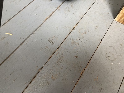

ich grüße als Neumitglied erstmal die ganz Runde und wie das immer so ist, kommen auch gleich die ersten Fragen.
Ich möchte mir in mein Gartenhaus eine 2x2m Sauna stellen, jetzt steh ich vor der Frage was mache ich mit dem Fußboden? Wie auf dem Foto ersichtlich ist dieser aus gestrichenen Holzbrettern, was erstens natürlich nicht so toll zum reinigen ist und das noch wichtigere Problem die Feuchtigkeit ist. Wie könnte ich das denn lösen?
Hatte mir gedacht, Vinyl, oder PVC, aber mir wurde von beiden abgeraten. Was meint ihr denn?
Danke und VG

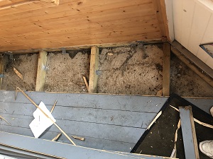

übrigens schaut es so aus, ich hab mir gedacht da kommen Bitumenbahnen zur Abdichtung rein, Ausgleichsschüttung und dann der Estrich. Was meint ihr, sollte ich die Unterkonstruktion entfernen, oder zwecks Stabilität drin lassen?
Rilly hat folgendes Bild angehängt:

Ich hab mal ein neues Bild gemacht. Also komplett raus geht wohl leider nicht, da steht nämlich die eine Zwischenwand drauf. Das Gartenhaus hat nämlich noch einen kleinen Abstellraum.

Ja das denke ich ist eine gute Idee, werde sie an der Wand abschneiden und zur Sicherheit wieder quer miteinander verbinden.
Ja da gab es anscheinend ein Problem, ich hab das jetzt von draußen etwas abgedichtet, da scheint Tropfwasser reingelaufen zu sein. Ich werde es zur Sicherheit aber nochmal mit irgendeiner Imprägnierung streichen, sicher ist sicher.

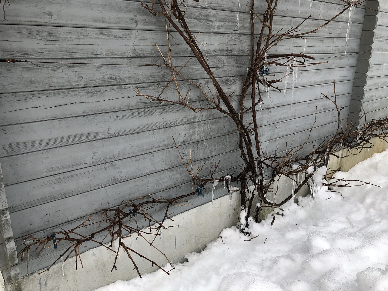

ja das wäre tatsächlich schlecht und ich denke ich weiß schon wo die Feuchte herkommt. Die Bodenplatte ist ja erhöht und schließt mit dem Gartenhaus ab, allerdings ist es so möglich das herunterlaufendes Regenwasser direkt sich dort sammeln kann. Ich werde da den Übergang ordentlich mit Silikon verschließen, oder wie seht ihr das?

27 Posts
Haha, ja für den Panzer hat es dann nicht mehr gereicht, deswegen nur ein Gartenhaus.
Ne, das Haus steht an der Grundstücksgrenze und da musste ich die Höhe angleichen, da der Garten höher liegt.

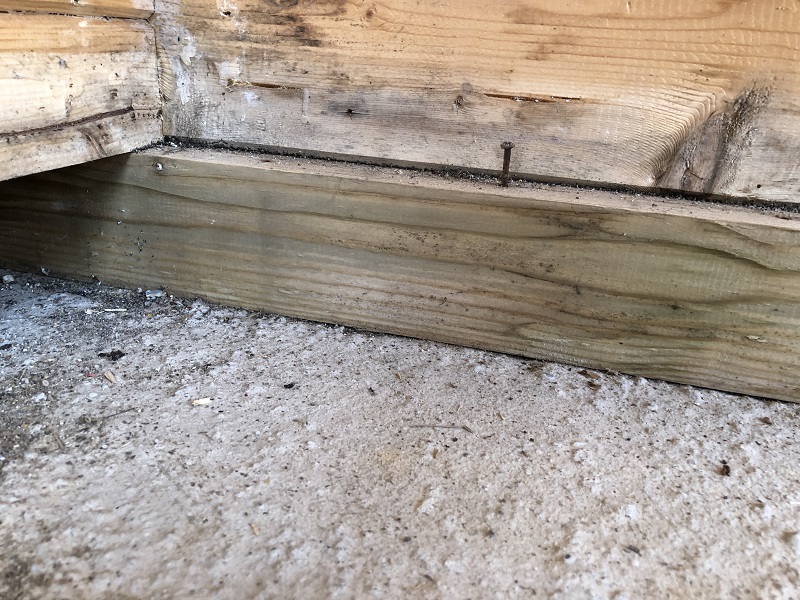

Also wirklich was reinlaufen kann von außen nicht, ich denke eher das sich durch Kapillarwirkung das Holz vollsaut, wenn es draußen nicht richtig ablaufen kann. Hier sieht man auch das es ziemlich trocken ist, trotz Wetterseite.

Auf der Westseite sieht es aber etwas schlechter aus, da ist das Holz feucht und man sieht auch unten leichte Feuchtigkeit auf der Bodenplatte.

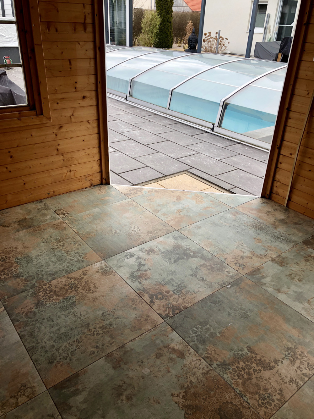

Hallo zusammen, ich wollte euch mal meinen Stand zeigen, also von außen wurde jetzt überall ein Traufblech vernünftig angebracht und gefliest ink. Fußbodenheizung ist auch schon, jetzt kann am WE die Sauna aufgebaut werden. :)

7.3.2019 - 12:37 Uhr
27 Posts
Vielen Dank, war auch mehr Arbeit wie geplant.
Ich zeige natürlich gern nochmal das Endresultat.
