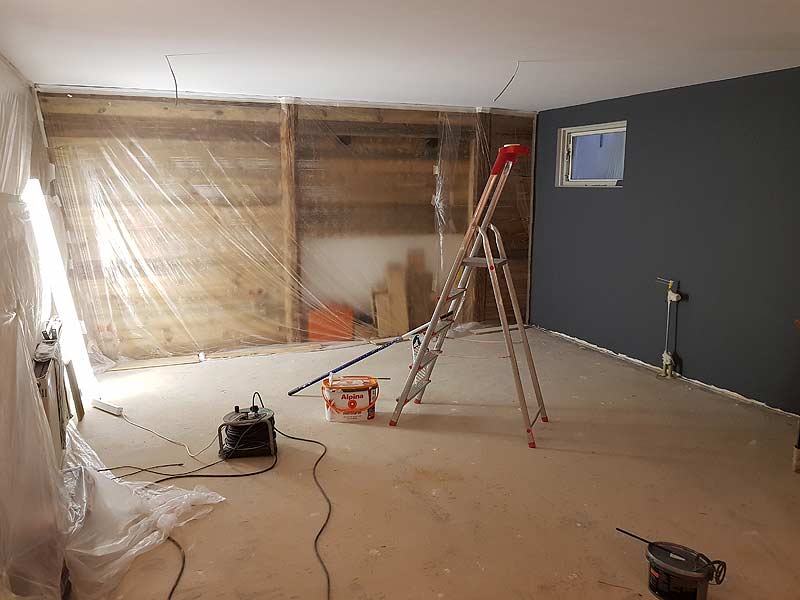

ich wollte kurz in Bilder Berichten wie es nun mit dem Saunaraum steht, sich entwickelt hat etc.Salui hat folgendes Bild angehängt:

Ausbau und Verkleidung der Wände.Salui hat folgendes Bild angehängt:

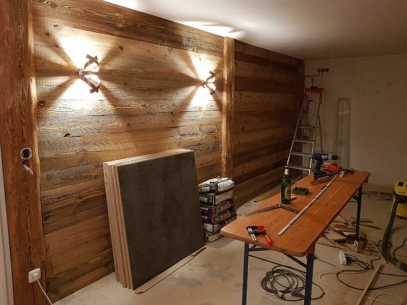

Erste Wand fast fertiggestellt alle in Altholz, Wände in Fichte, Balken in Eiche.Salui hat folgendes Bild angehängt:

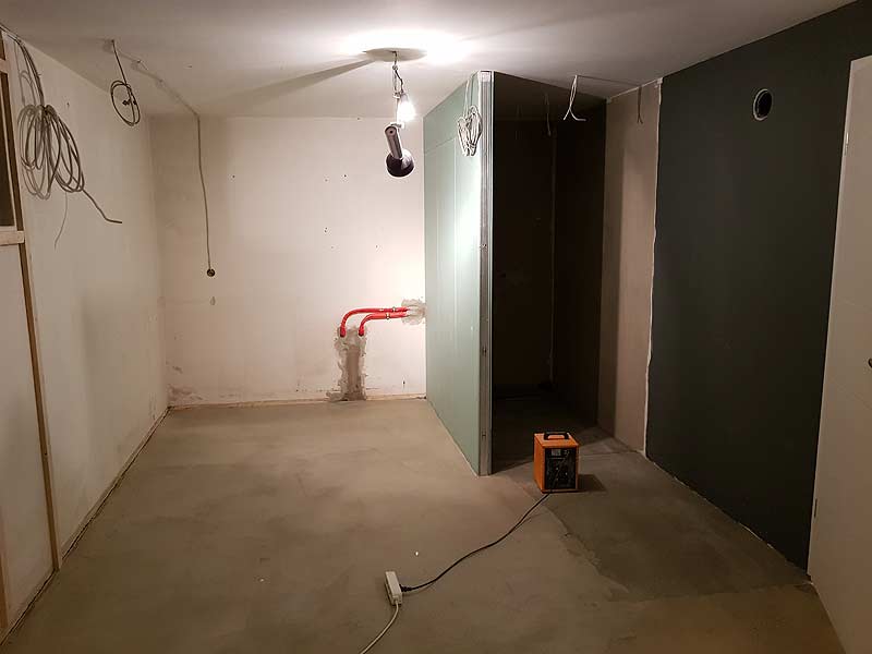

Salui ist offline Salui  Board: SAUNA: Die eigene zu Hause - Hilfe und Tipps - Thema: Re: Sauna mit Altholz Antworten Zitatantwort Einzelbeitrag drucken Dieses Thema weiterempfehlen
30.11.2018 - 13:40 Uhr
34 Posts

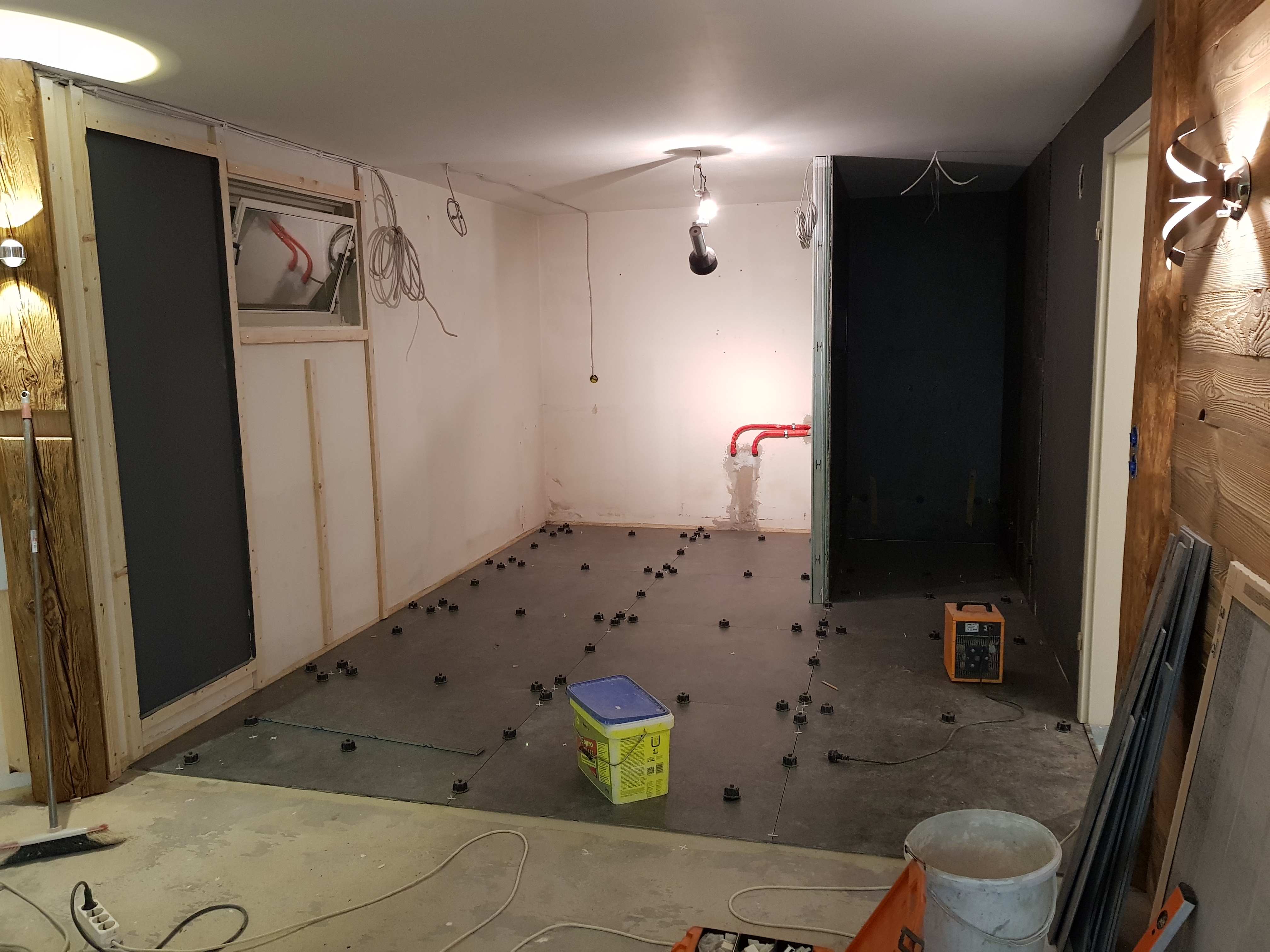

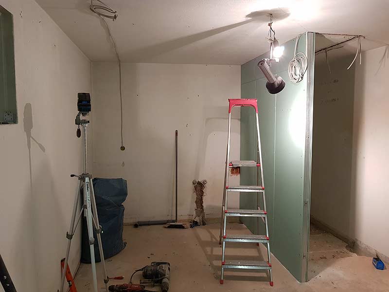

Im Bereich wo die Sauna stehen soll(links) und im Duschbereich wurden Wände und Böden für die Fließenverlegung vorbereitet, Böden ausgeglichen...
Es folgt das Abdichten der Dusche. Anschließend werden die Fließen verlegt.

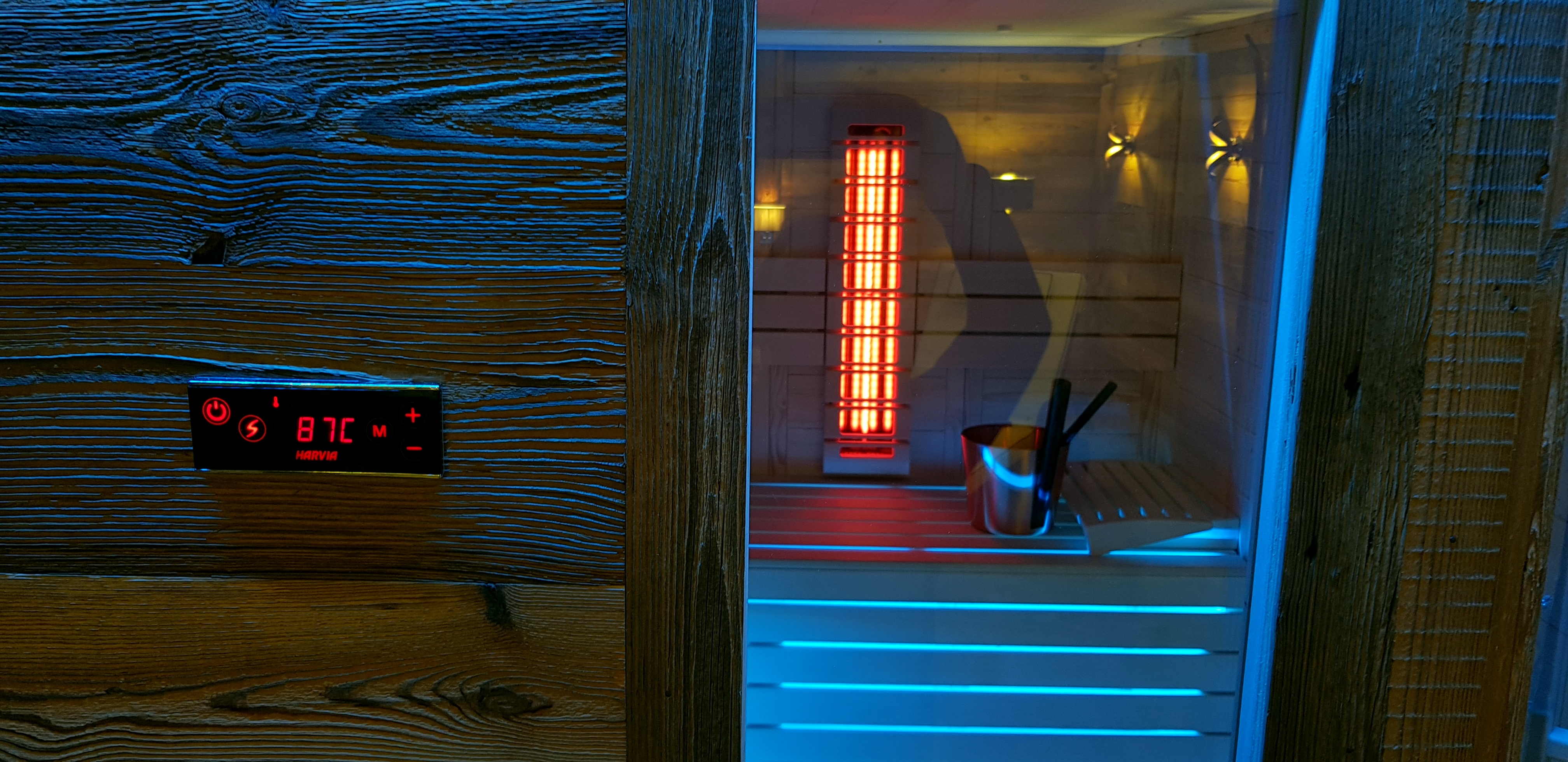

kurz vor Weihnachten ist unsere "Stille Alm" fertig geworden, bis auf Kleinigkeiten und der Einrichtung. Es steck sehr viel Arbeit und Herzblut drin. Nach knapp 4 Wochen und regelmäßige Saunagänge sind wir sehr zufrieden.
Die Sauna erreicht nach 70-80 min. ca. 80°C anschließend sind es ca. 90°C, eingestellt sind 100°C am Regler. Mit dem E-Ofen von Harvia und einer Steinmenge von ca. 90 kg sind wir auch sehr zufrieden. Die Aufgüsse lassen sich von sanft bis Heftig durchführen (je nach Temp.). In der Steinmasse ist so viel Energie gespeichert das Aufgießen richtig Spaß macht.

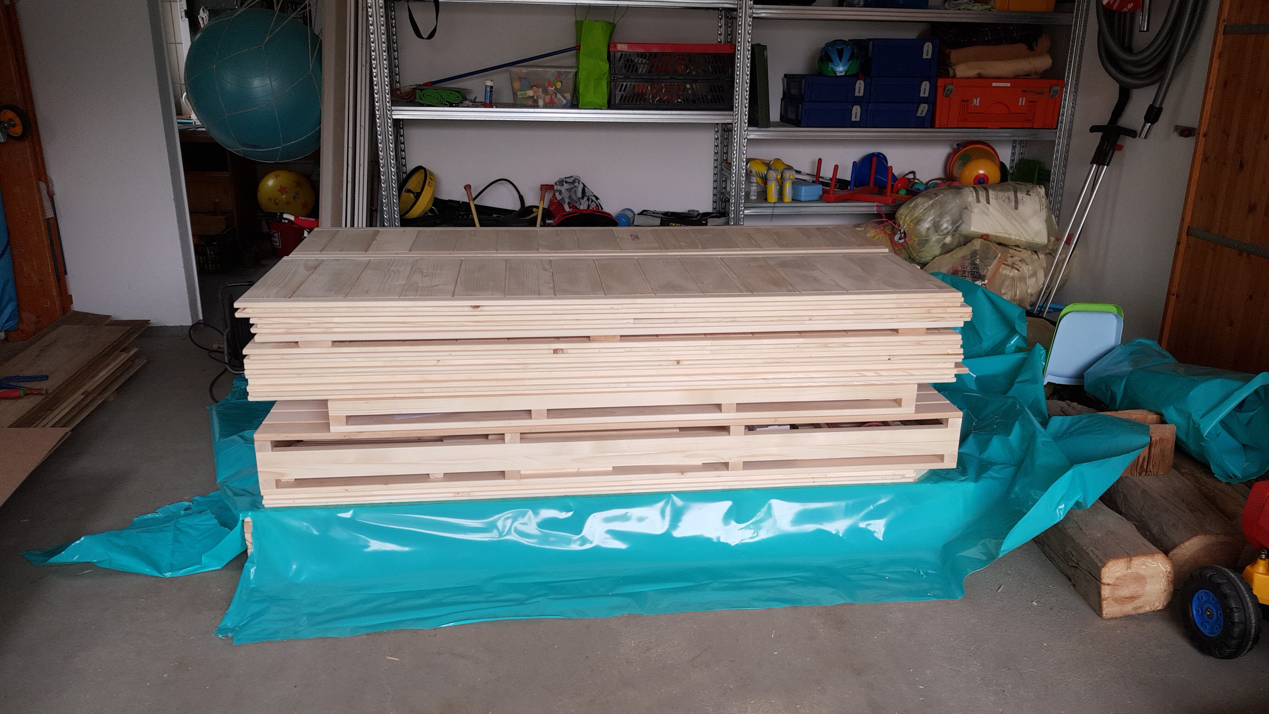

So wird die Sauna geliefert, alles gut verpackt, ohne Schäden und genügend Schraubmaterial.Salui hat folgendes Bild angehängt:

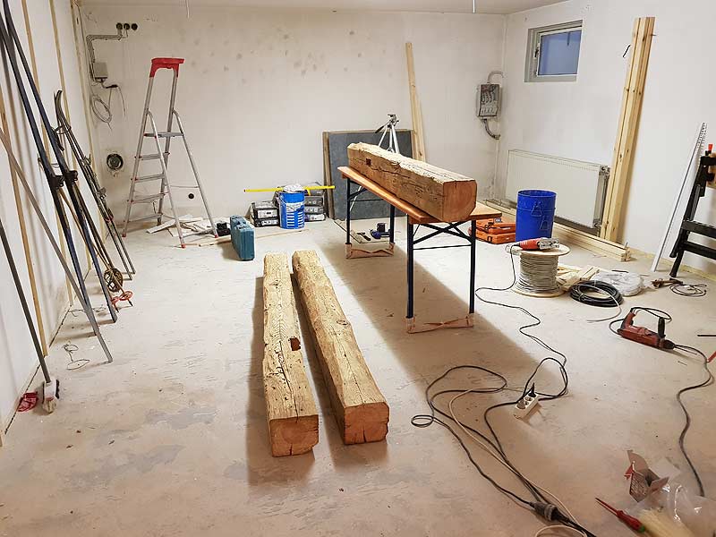

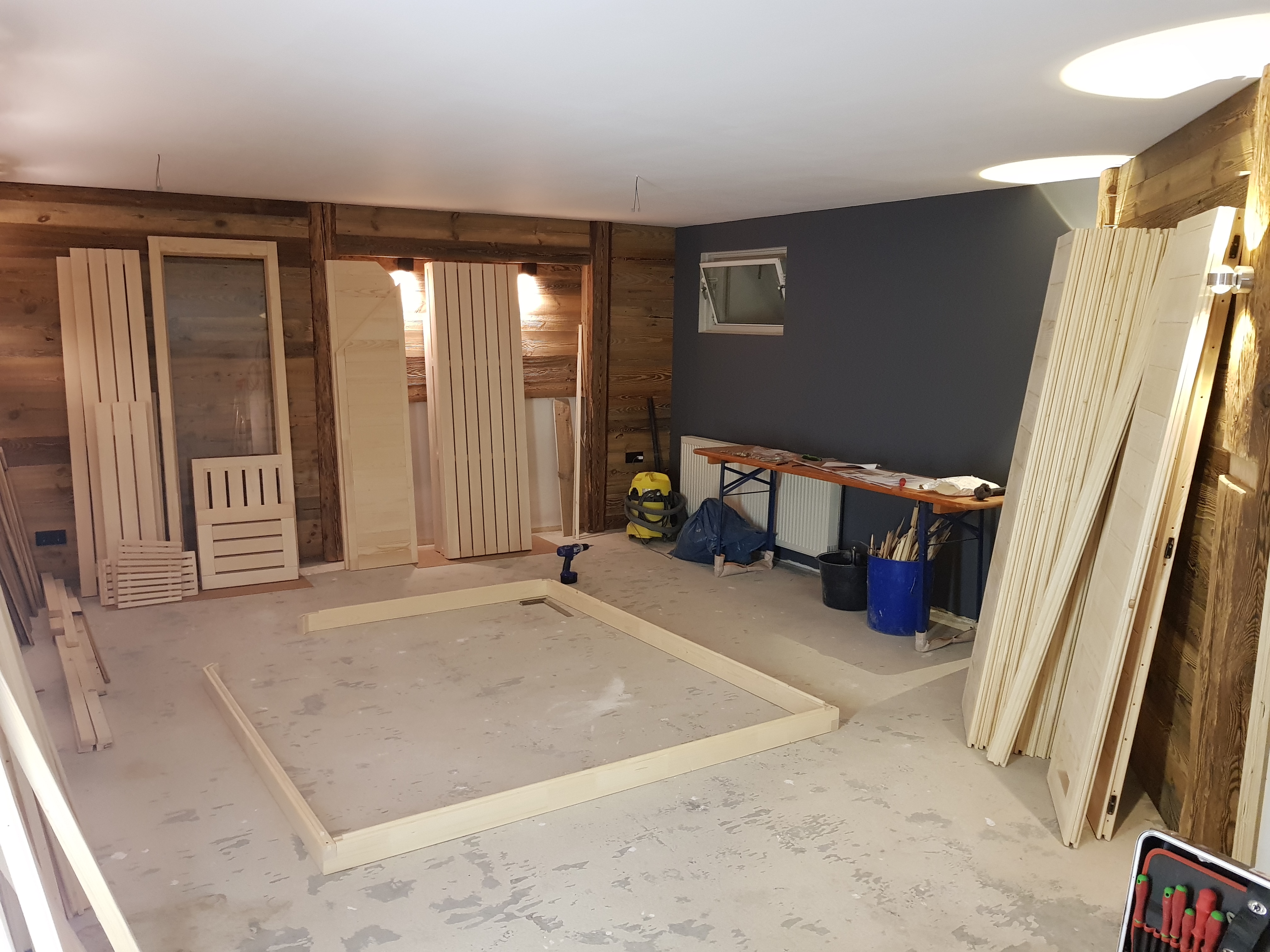

Alles steht im Keller der Aufbau beginnt Salui hat folgendes Bild angehängt:

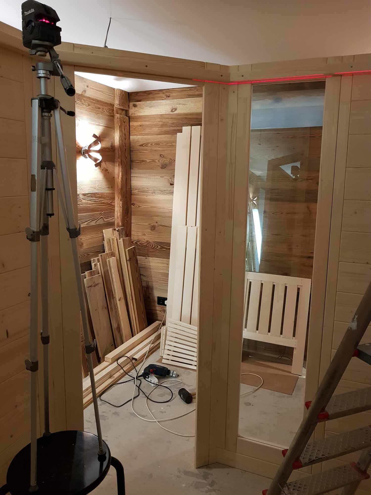

Mein Laser ist der Beste Freund!Salui hat folgendes Bild angehängt:

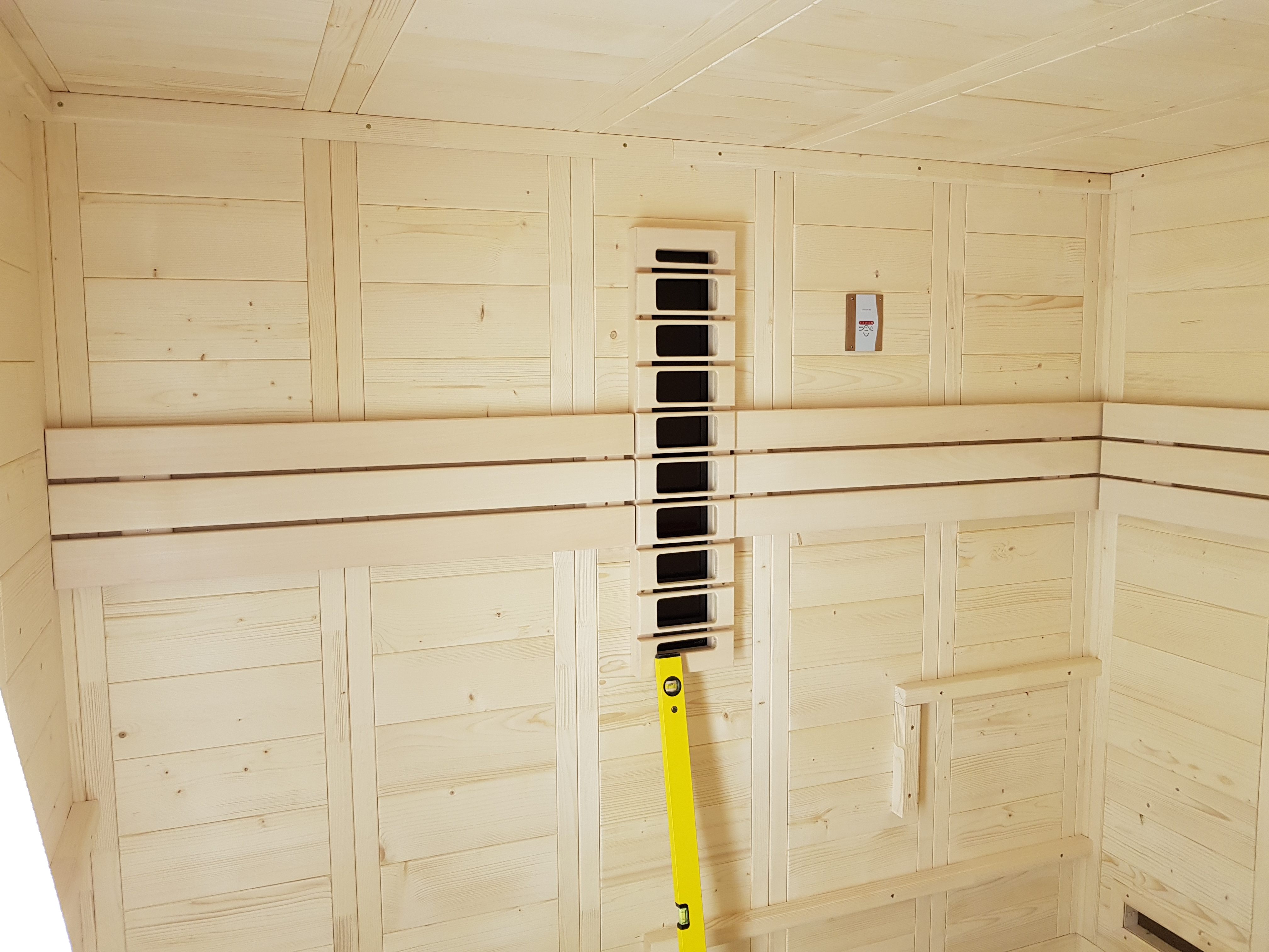

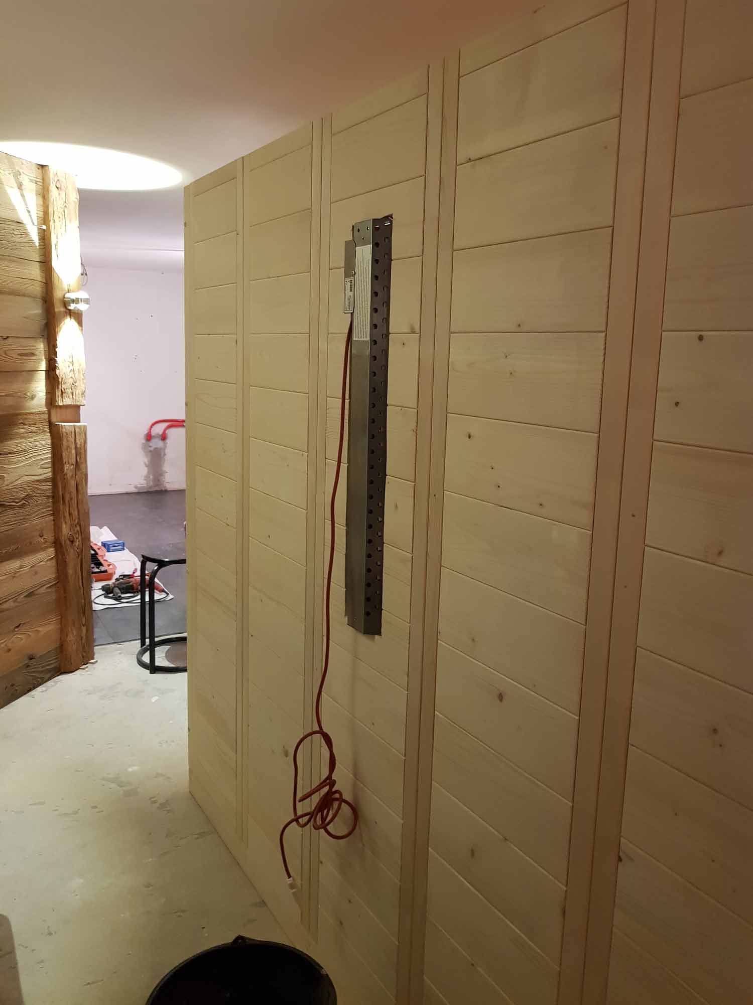

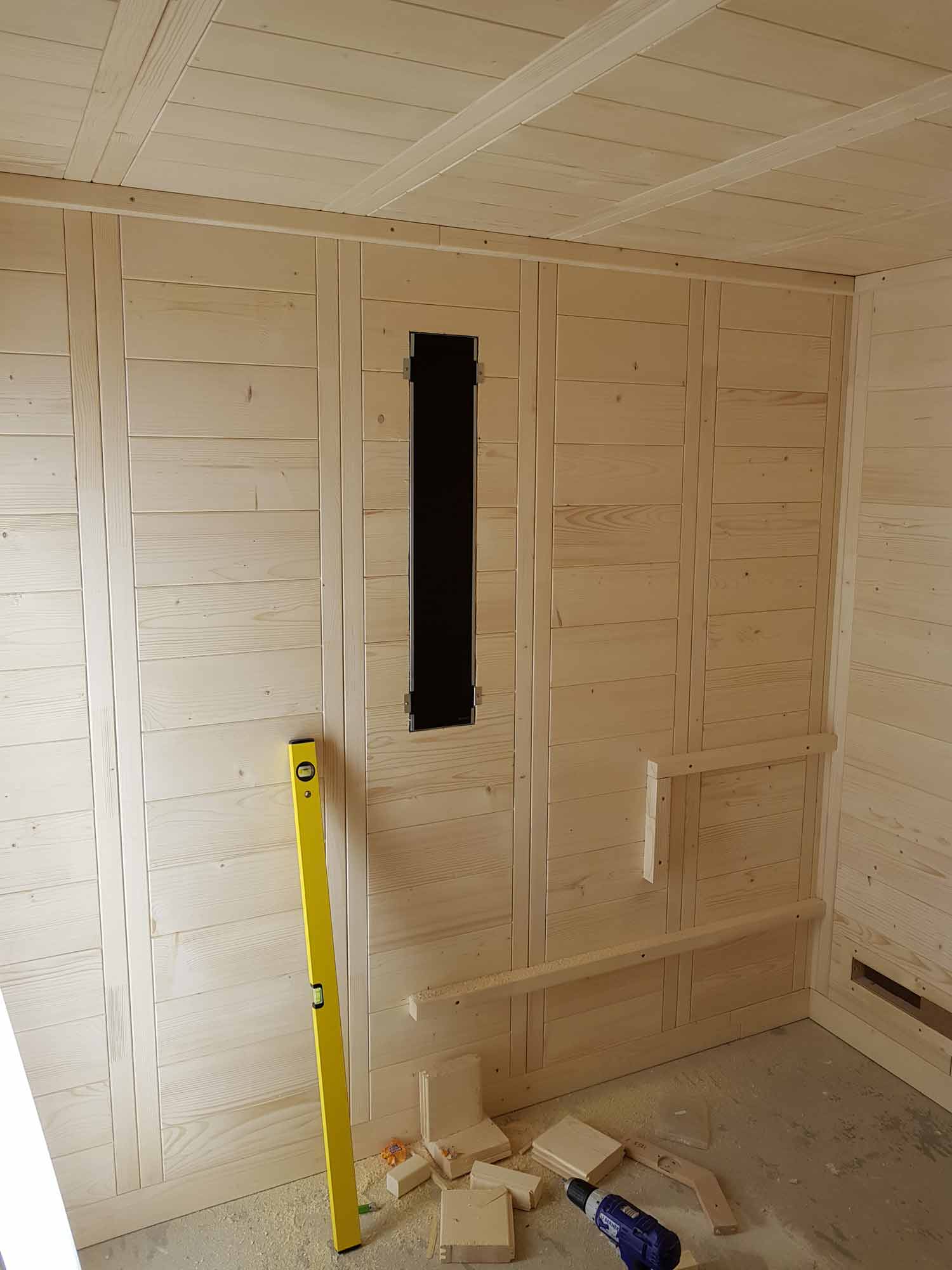

Step 1 Infrarotstrahler Ausschnitte.Salui hat folgendes Bild angehängt:
Einmal schwitzen, immer schwitzen
23.1.2019 - 16:58 Uhr
34 Posts
Step 2 Montage Infrarotstrahler,bekommt jeder hin!Salui hat folgendes Bild angehängt:
23.1.2019 - 16:59 Uhr
34 Posts
Step 3 Blenden Montierten und Rückenlehnen anpassen.Salui hat folgendes Bild angehängt:

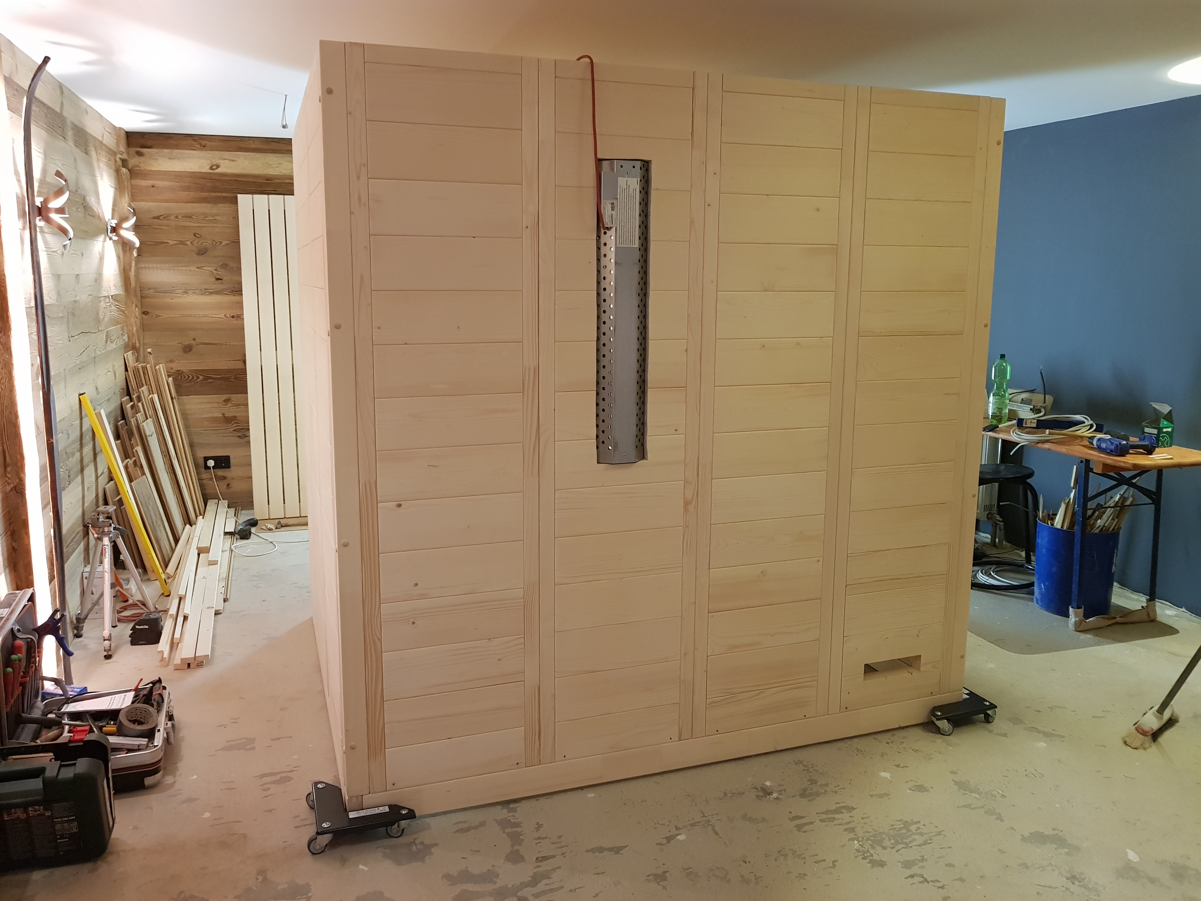

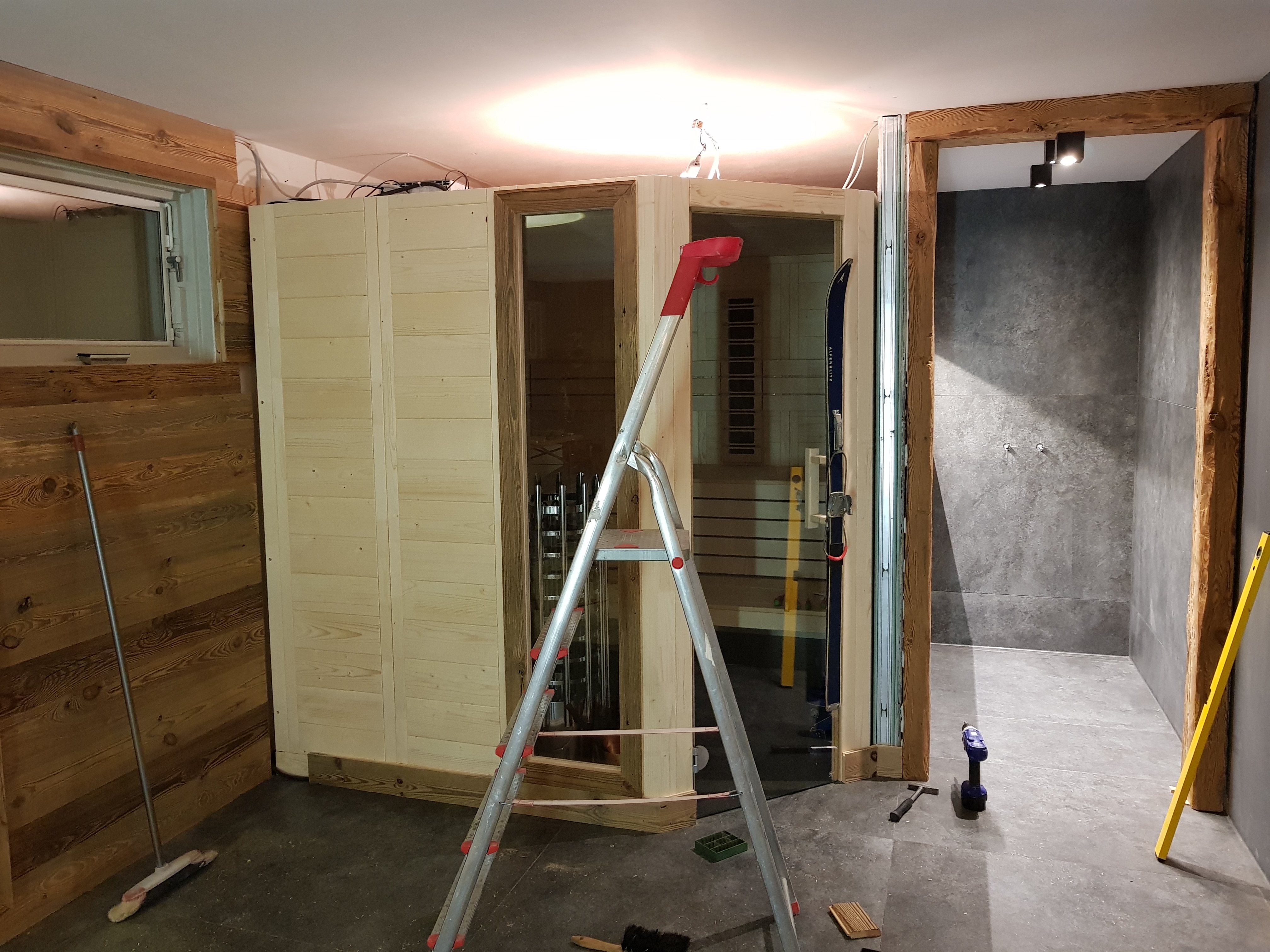

Sauna fertig zum Transport, auf Rollen über die Ecken.Salui hat folgendes Bild angehängt:

Zum glück waren genügend Helfer da, damit Sie in die Nische kam Salui hat folgendes Bild angehängt:

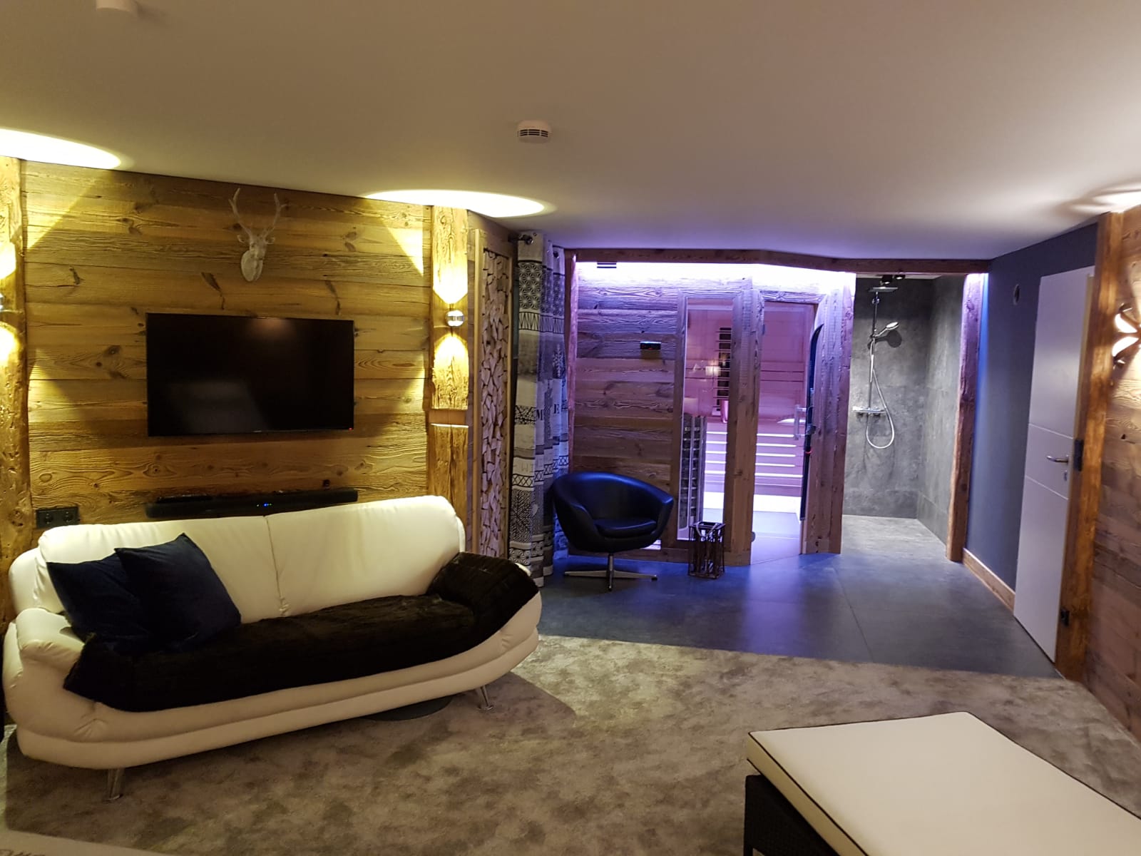

Los gehts mit der Verkleidung, das Altholz macht Spaß.Salui hat folgendes Bild angehängt:
23.1.2019 - 17:08 Uhr
34 Posts
Fertig Salui hat folgendes Bild angehängt:

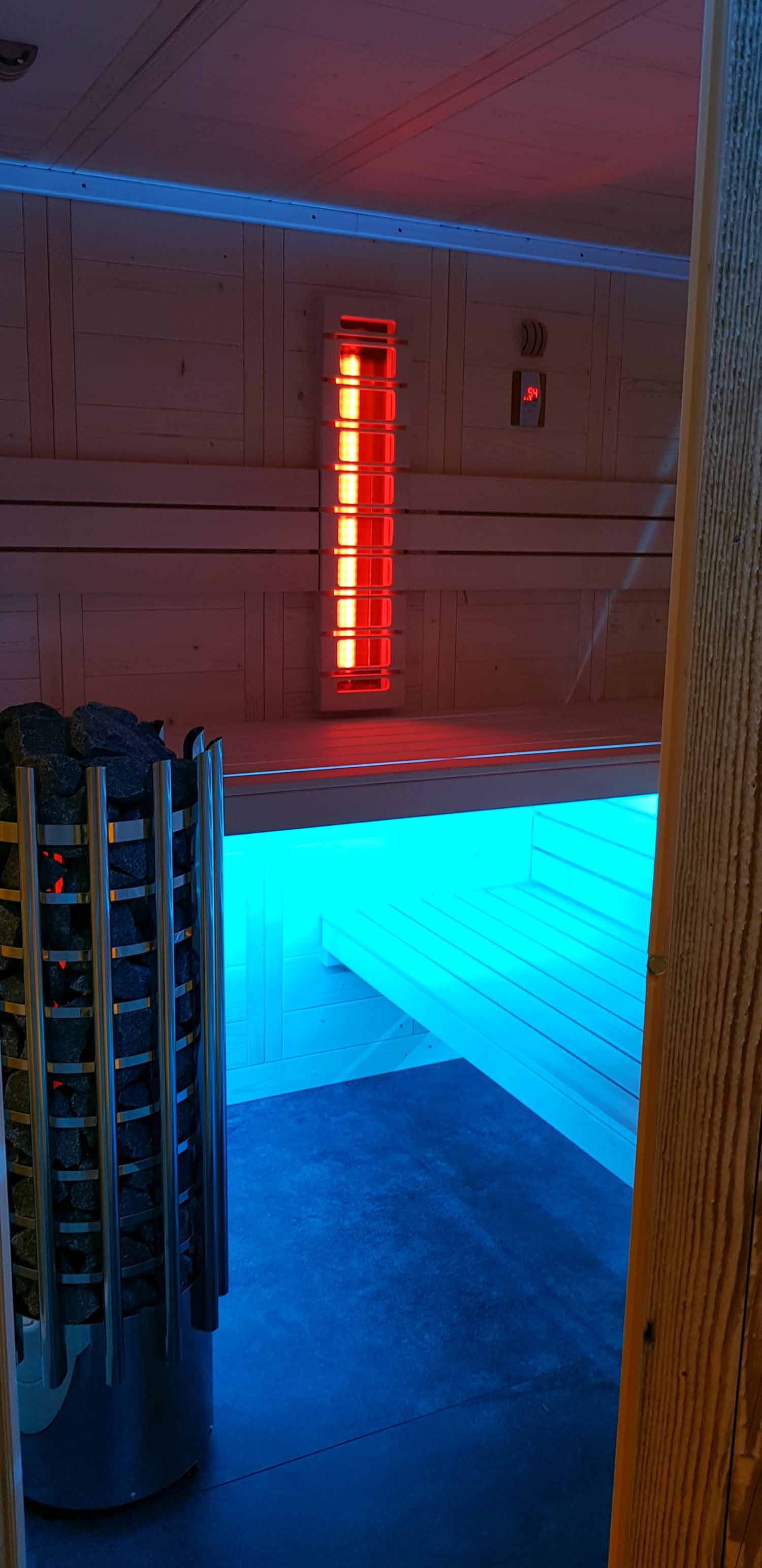

Läuft!!!Salui hat folgendes Bild angehängt:

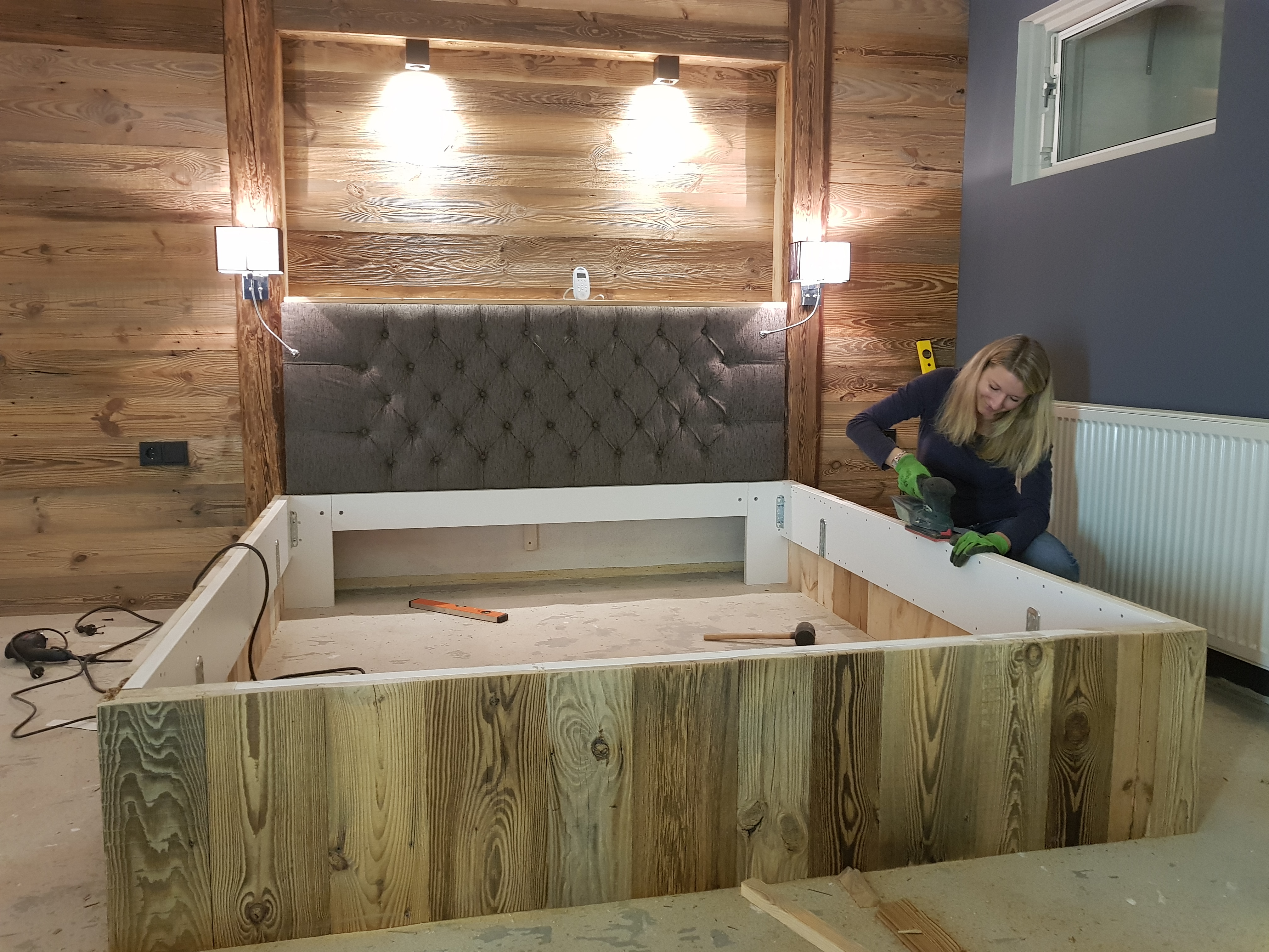

Self Made, SKI von 1950 mit Indirekter Beleuchtung, Dimmbar (Touch)Salui hat folgendes Bild angehängt:

Die TV Wand und eine gute Soundbar mit Subwoofer und die Musik ist auch angenehm in der Sauna zu hören.Salui hat folgendes Bild angehängt:

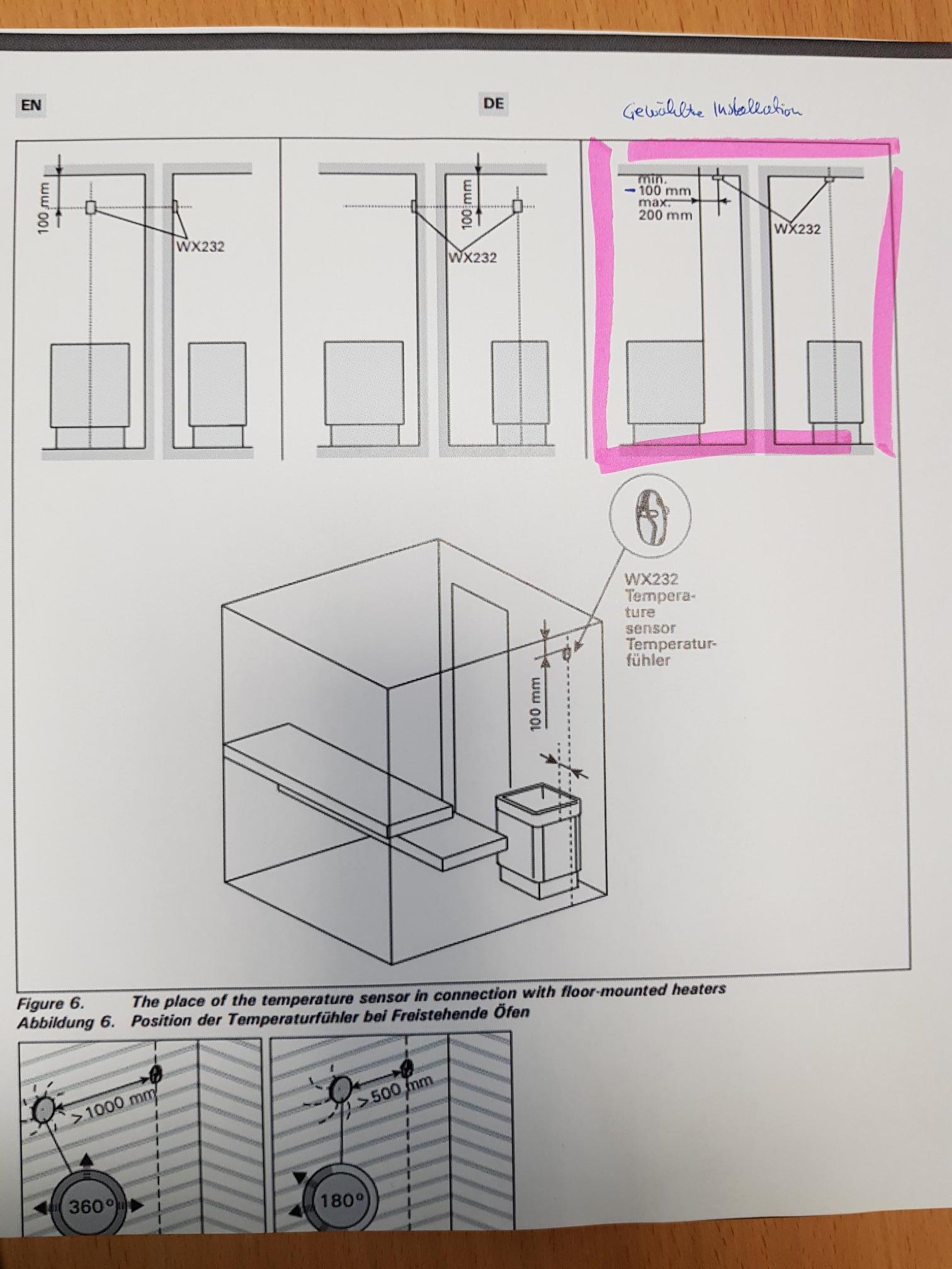

Hallo Andy, Rocko und Finsterbusch,
danke für euer Feedback. Der Regler sieht zwar Stylisch aus hat aber keinen zweiten Bankfühler.
Der eingesetzte Fühler ist eine Kombi aus Überhitzungsschutz und Regelfühler.
Ich werde ihn Testweise um 10-15 cm versetzten (weiter weg vom hitzestrom über dem Ofen)
und überprüfen ob sich die Spreizung etwas verkleinert.
Die Sauna wird auf jedenfall aktuell sehr heiß wenn man es möchte, ist eben nur eine Schönheitsfehler.

vielleicht habe ich mich falsch ausgedrückt.
Mein Regler und somit der dazugehörige Fühler, zeigt eine Höhere Temp. an, als tatsächlich in der Sauna herrscht.
Dh. wenn ich 100°C am Regler einstelle dann zeigt der Thermometer gegenüber vom Ofen auf ca. 20 cm unterhalb der Decke ca. 80-85°C an.
Wenn ich nun den Fühler etwas weiter weg versetzte, dass dieser weiter weg vom hitzestrom liegt, dann wird höchstwahrscheinlich die Spreizung etwas kleiner zw. Fühler und Thermometer.
20.2.2019 - 12:50 Uhr
34 Posts
genau richtig so hatte ich es auch gemeint und was ich vorhabe zu testen.
Natürlich würde sich ergeben das ich bei einem niedrigeren Sollwert am Regler dann eine wärmere Temp. in der Sauna einstellt. Die Diff. wird kleiner! Ergo Sollwert senken.
Das mit dem Überhitzungsschutz ist mir bewusst, ich will die Bude ja nicht abfackeln.
Kann mir jemand sagen bei welcher Temp. der Überhitzungsschutz anspricht?
Gibt es einen Standardwert?

Anbei aus dem Handbuch die möglichen Installationsvarianten.
Ich habe die variante ganz rechts gewählt, für einen Freistehenden Ofen.
Aktueller Abstand beträgt 100 mm. Diesen würde ich jetzt zum Test auf max. 200 mm Positionieren.
20.2.2019 - 13:27 Uhr
34 Posts
Danke für die Info.
Hätte ich selber googlnn können, ich Depp
