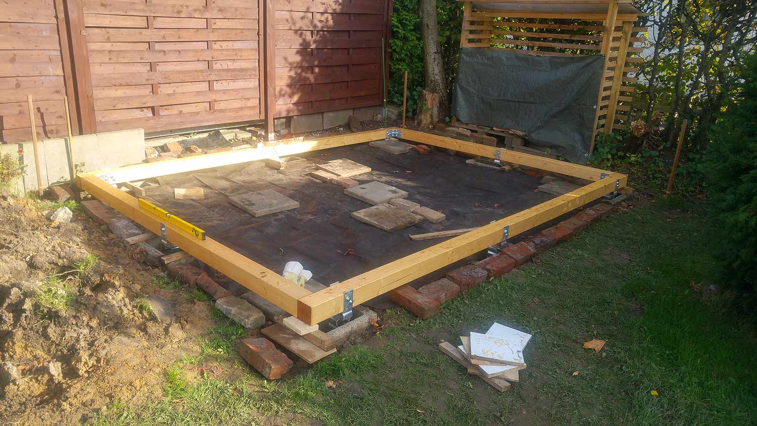

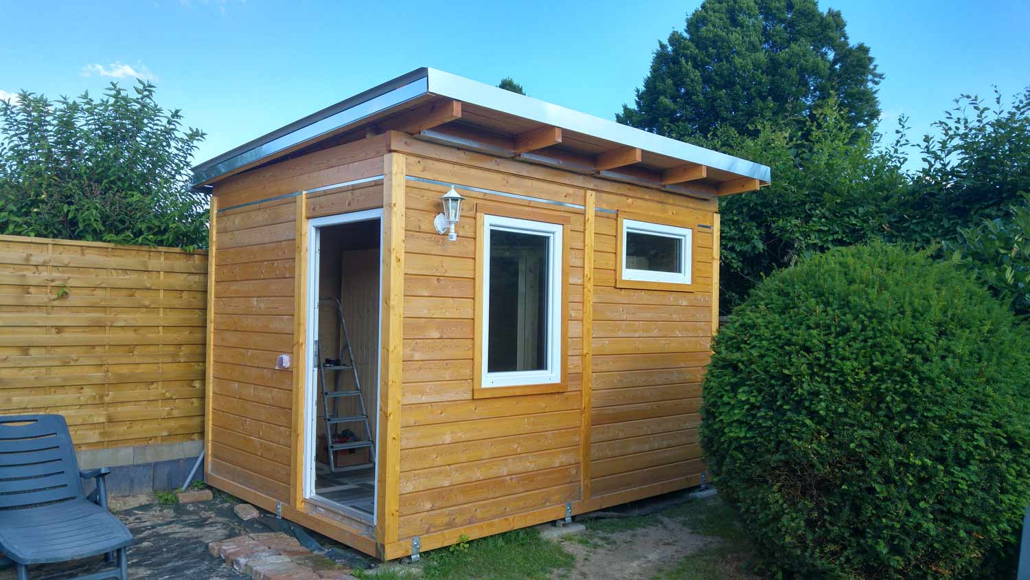

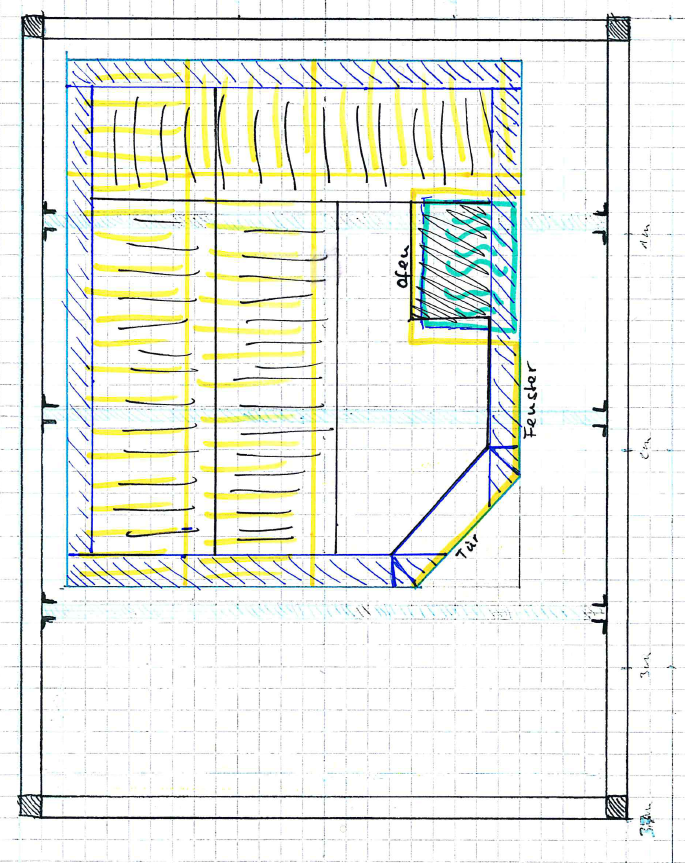

Hallo Saunagemeinde,
mein Name ist Thorsten und ich bin neu hier im Forum - aber schon seit einiger Zeit interessierter Mitleser. Ich bin 42, verheiratet, und seit ca. 2 Jahren Saunafan. Bisher war ich mit meiner Frau in verschiedenen lokalen Spa´s unterwegs, allerdings ist über die Zeit mehr und mehr der Wunsch entstanden, eine eigene Gartensauna zu besitzen.
Ursprünglich wollten wir eine Aussensauna von Karibu unter ein verlängertes Terassendach stellen. Ich war auch schon kurz vor der Beschaffung des Materials, als ein Urlaub dazwischen kam, in dem wir eine Fiona 3 Sauna in einem Karibu Cube genutzt haben. Die Aussensauna, für die wir uns ursprünglich entschieden haben, hatte keinen Vorraum - und das war genau das, was wir bei unserer Planung nicht berücksichtigt haben - wir wollten nicht direkt von der Sauna raus in jedes Mistwetter.
Also - alles nochmal umgeplant - von der Größe, über das Saunamodell bis zur anderen Position im Garten. Den Karibu Cube fand ich sehr reizvoll und optisch schön - dieser hatte allerdings für die Stelle, wo er hin sollte, leider nicht die passenden Maße. Ich habe daraufhin die Urlaubszeit genutzt, die dortige Sauna zu vermessen und für unseren Garten etwas anders zu skalieren - statt 3mx3m in 3,7mx2,8m Aussenmaß. Einige Detaillösungen gefielen mir sehr gut. Nach dem Urlaub fiel dann auch bald der Startschuss in Form des Grabens von Punktfundamenten - ziemlich ätzend bei verdichtetem Lehmboden.
Ich habe mich für das Zwei-Hüllen-Prinzip entschieden - ein Saunahaus im Eigenbau mit einem Saunabausatz von Karibu Modell Fiona 3 mit 9kW Bioofen.
Ein paar Fakten in Kürze:
Aussenmaße: 3,7mx2,8m
Innenmaße: 3,5mx2,6m (ohne Innenbeplankung)
Punktfundamente: 8 Stück, annähern 80cm tief, bestehend aus ausbetonierten Mauersteinen
Holzrahmen: Leimholz 10x10cm drei mal lasiert
Befestigung Grundrahmen über je zwei U-Pfosten pro Punktfundament (einbetoniert)
Bodenaufbau: 6x12cm Sparren, darauf in Kreuzlage 25mm OSB+18mm OSB, darauf Bauplatte 20mm, Fliesen Feinsteinzeug 60x60cm. Allen Zweiflern sei gesagt: bei entsprechenden Sparrenabständen (60cm) gibt da gar nichts mehr nach - der Boden ist absolut stabil
Beplankung aussen: Sibirische Lärche 21x140mm (farblos lasiert)
Beplankung innen: Rauspund Fichte unbehandelt 14x121mm
Decke: OSB, gedämmt mit Holzfaserdämmplatten, beplankt mit Rauspund Fichte unbehandelt 14x96mm
Dachsparren: 6x12cm, darauf Schalbretter Dicke 20mm
Dach: Allzweckplane auf Schalbretter, Dachpappe V333 genagelt, darauf Trapezblech 0,75mm (Traufblech, Ortbleche aus Aluminium) - Dach ist gut unterlüftet
Ich habe mich bewusst (nach langer Recherche) gegen eine Dämmung der Wände entschieden. Zwischen Innen- und Aussenbeplankung befindet sich ein entsprechend breiter Luftspalt - und das Hygrometer sagt mir, dass sich das Klima im Inneren sehr gut reguliert. Auch an heißen Tagen bleibt es bis ca. 14h angenehm kühl - gegen Abend ist es noch schön warm, da das Holz die gespeicherte Wärme ganz langsam wieder abgibt. Alle Planken - sowohl aussen als auch innen sind geschraubt mit rostfreien Fassadenschrauben, nicht getackert. Ich Falle des Falles möchte ich überall noch herankommen. Auch den Strom habe ich bewusst "auf Holz" gelegt.
Die Sauna selbst ist entsprechend gedämmt, und da wir keine Dampfsauna betreiben wollen, wird es generell relativ trocken sein nach dem Saunagang im Haus. Bis jetzt jedenfalls keinerlei Probleme - Wandabstand sind mindestens 10cm, zur Decke 25cm.
Türen und Fenster kommen aus dem Baumarkt - Standardware. Elektrisch musste ich eine Distanz von 30m überbrücken, wobei ich direkt 5x6mm² in 40er HT-Rohre verlegt habe - so kann ich über einen 400V Anschluss im Saunhaus selbst auch größere Geräte im Garten betreiben und bin für alles was zukünftig an Beleuchtung etc. kommt gerüstet. Schalter, Steckdosen und Beleuchtung habe ich vorbereitet, final anschließen tut dies natürlich der Fachmann - dieser hat ebenso die Querschnitte vorgeschlagen. Ich denke, da sollte man keine Kompromisse eingehen.
Zur Sauna selbst:

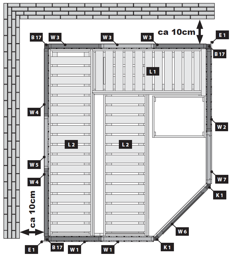

Die Fiona 3 kommt mit einem Glaselement und der Aufbau (es fehlt nur noch das Dach) stellte mich vor wenig Probleme. Ein wenig ernüchtert war ich allerdings über die Qualität der Elemente: billigst zusammengetackertes Holz, auch nicht wahnsinnig maßhaltig. Der Aufbau ist kein Problem - sieht auch optisch alles gut aus, aber das hatte ich mir doch anders vorgestellt. Teilweise waren Schrauben in der Anleitung angegeben, die so gar nicht oder nur so ähnlich dabei waren. Gefallen hat mir, dass man die Sauna auch spiegelverkehrt aufbauen kann.
Alles in allem bin ich sehr zufrieden bisher - die gesamte Planung hat bis jetzt wenig Überraschungen offenbart. Ich habe mich allerdings relativ schnell von der Illusuion verabschiedet, das Ganze günstiger hinzustellen als ein fertiges Saunahaus. Egal - dafür ist es individuell und sehr robust.
Die nächsten Schritte sind die Fertigstellung der Fiona 3 und der Stromanschluss durch Fachbetrieb. Damit es auch danach nicht langweilig wird, soll links daneben noch eine halboffene Terasse in gleichem Baustil entstehen, damit man sich dort direkt entspannt nach dem Saunagang ruhen kann.
Ich habe mitgenommen, dass man sich an sowas einfach mal rantrauen sollte - gute Planung und gutes Werkzeug ist alles. Man hat einige schlaflose Nächste wegen irgendwelcher Detaillösungen, aber nach und nach schließt sich jede Baustelle. Ich bin jedenfalls sehr begeistert, dass sie jetzt wirklich da steht und freue mich sie zu nutzen. Ich halte Euch auf dem Laufenden - Fragen beantworte ich gerne.
Saunagruß,
Thorsten

Hallo AndyAC, Danke für Dein Feedback! Du hast Recht - das habe ich nicht im Detail beschrieben.
Also: Es ist richtig - es gibt nur Aussen- und Innenbeplankung. Ich habe Konstruktionslatten innerhalb der großen Flächen an den 10x10cm Rahmen angebracht, so dass die Profilhölzer der Aussenbeplankung leicht an innen versetzt sind. Diese Latten ragen 58mm nach innen - genug Platz, um die Aussenplanken zu befestigen. Bevor ich die Innenbeplankung gesetzt habe, habe ich alle Spalte mit Aussensilikon abgedichtet - von daher gibt es dort erstmal keinen Luftzug. In Richtung Boden ist der Aufbau erhöht, so dass es dort auch keinen Luftspalt gibt. Die in Richtung Decke sichtbaren Aluprofile (aussen) haben den Zweck, eine Tropfkante zu bilden und den vorhandenen Spalt zu schliessen. Innen habe ich das Ganze ebenfalls abgedichtet. Mit der Innenbeplankung zusammen habe ich bisher keinerlei Luftzug feststellen können (und es war schon sehr windig). Die Aussenwände sind sehr steif - man kann ich problemlos dagegen lehnen, ohne dass irgendetwas nachgibt.
In Richtung niedrige Aussentemperaturen hast Du vielleicht Recht - allerdings rechne ich damit, dass die Sauna selbst in Betrieb den Vorraum aufheizt.
PS: Die Frage mit dem Eigenbau habe ich mir ehrlich gesagt hinterher auch gestellt... TR2018 hat folgendes Bild angehängt:

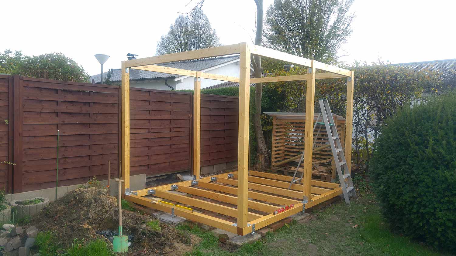

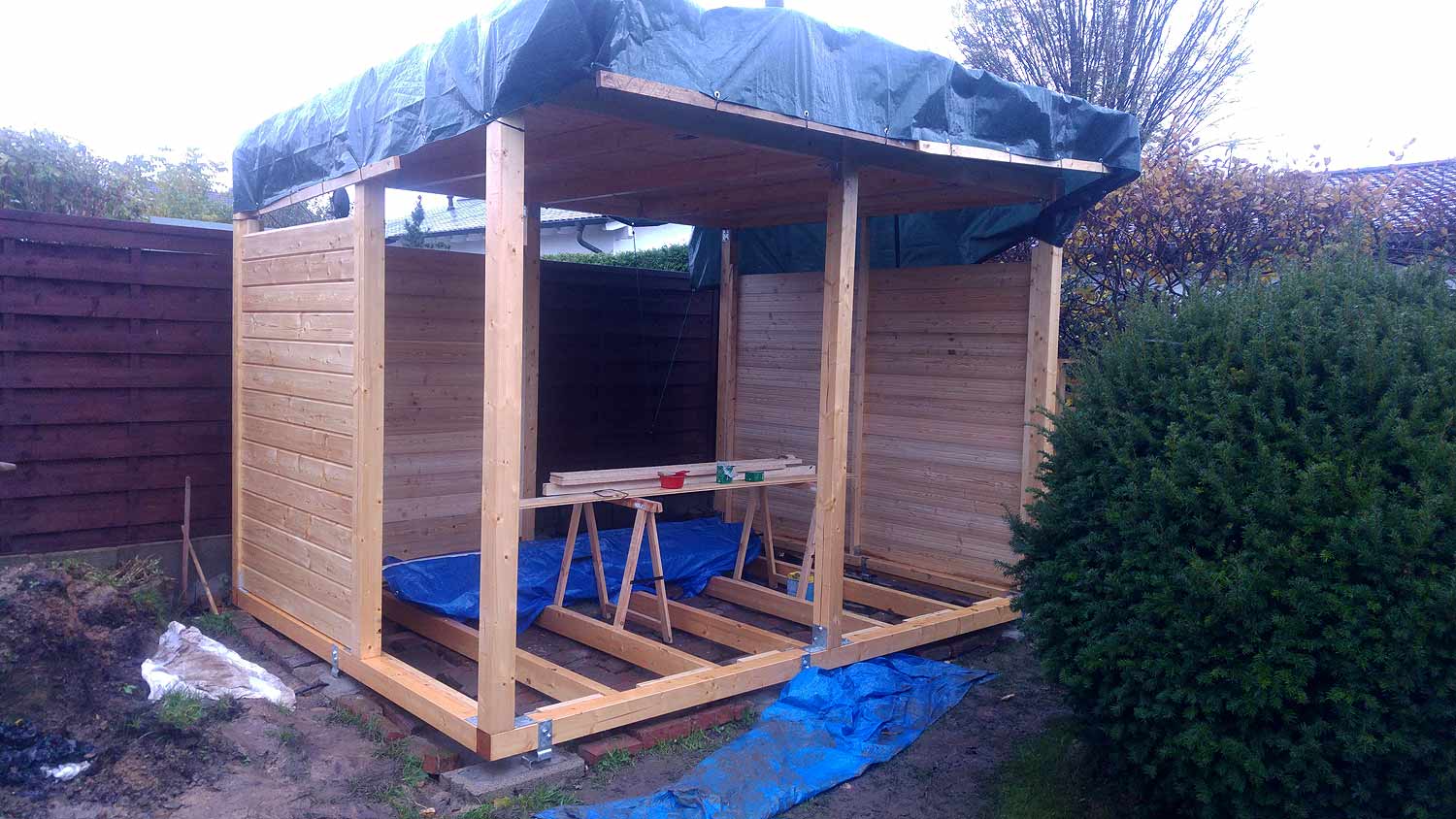

Hallo Kai,
Kopfbänder sind keine verbaut - nachdem ich Sparren und Decke montiert habe, empfand ich das Gerüst äußerst stabil. Die Kopfbänder selbst wären mit den eingelassenen Planken "kollidiert", so dass diese wenn verbaut relativ dünn geblieben wären. Als die Aussenhaut montiert war, ist das Ganze nochmal torsionalstabiler geworden.
Was nicht sichtbar ist, sind weitere Streben aus Konstruktionsholz in der Dimension 58x78mm, die ich als durchgehende Verstrebung zur Aufnahme der Fenster vertikal und horizontal (Fensterseite = Windseite) mit den Hauptpfosten verschraubt habe. Diese stabilisieren zusätzlich. Das Haus ist problemlos auch zu Zweit begehbar und wackelt nicht, daher für mein Empfinden stabil genug. Die im obigen Foto gezeigte Seite steht vor Zaunelementen und ist windabgewand.

Einen Sturm hat das Werk schon hinter sich. Werde mal beobachten und berichten. Wenn gar nichts hilft, komme ich Dank Schrauben überall dran.
Wenn ich mir die Fertighäuser anschaue, müsste so ein Cube auf jeden Fall weniger robust sein, oder?
PS: Ich kann noch nicht ganz nachvollziehen, warum sich das Gerüst verziehen sollte - die Hauptträger (10x10cm mit 6x12cm Sparren Leimholz) sind jeweils horizontal und vertikal mit 4mm Edelstahlwinkeln und 10er Edelstahlschrauben verbunden. Oben und unten OSB-Lagen (oben 22mm als Decke). Zusätzlich an allen Seitenhalbierenden ebenfalls 10x10er Pfosten - einen als Türpfosten. Meinst Du durch das Arbeiten vom Holz?
Die Querschnittsfläche ist groß - das ist richtig, und wird zur Hälfte von nem Busch verdeckt. Aber auch ohne Busch hätte ich keine Bauchschmerzen

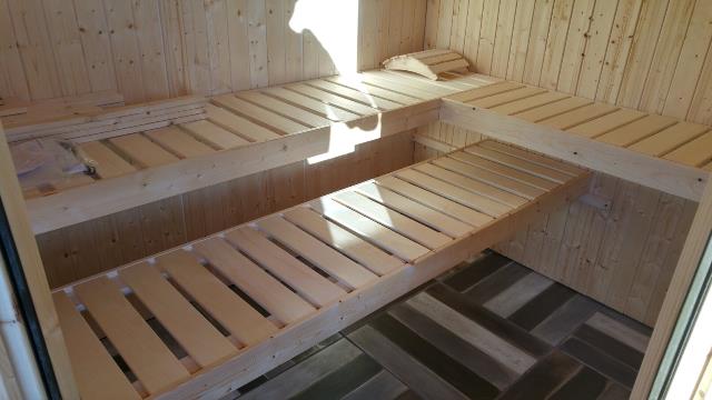

Hallo Alexander,
die Liegen sind im Komplettsatz dabei - und ich bin mehr der "Saunasitzer". Platzmäßig wären 70cm Breite kein Problem - zumindest auf der langen Seite. Die Kurze wird durch die Position des Ofens begrenzt. Die Größe der Kabine selbst finde ich sehr komfortabel für 2 Personen.
Gruß,
Thorsten

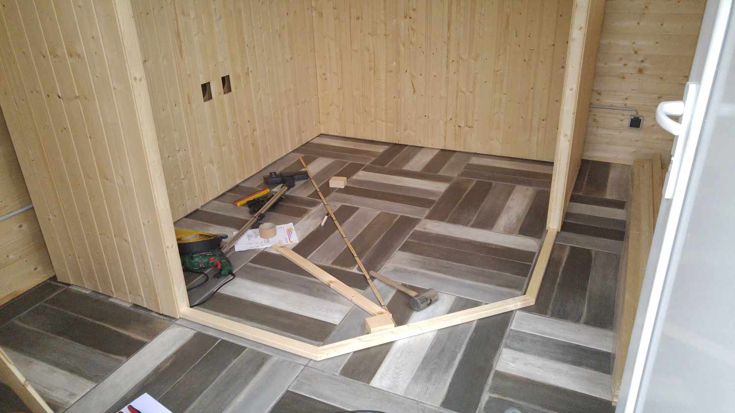

TR2018 ist offline TR2018  Board: SAUNA: Die eigene zu Hause - Hilfe und Tipps - Thema: Re: Vorstellung Eigenbau Saunahaus + Karibu Fiona 3 (WIP) Antworten Zitatantwort Einzelbeitrag drucken Dieses Thema weiterempfehlen
26.6.2018 - 16:35 Uhr
19 Posts
Installierte Liegen
28.6.2018 - 7:34 Uhr
19 Posts
Guten Morgen zusammen,
nach zahlreichen Tipps und Hinweisen habe ich mich dazu entschieden, die Wetter/Wind-zugewandte Seite (da wo die Fenster verbaut sind) noch einmal aufzumachen und innen mit OSB-Platten zu versteifen. Wie habt ihr das gemacht - die OSB-Platten direkt mit den Aussenpanelen verschraubt oder erst eine Lattung auf die Aussenpanele und dort OSB drauf?Welche Dimension habt ihr verwendet - 15-18mm?
Rückseitig steht das Saunahaus an einem einbetonierten Sichtschutzzaun (2m hoch), rechts ist es von einer Hecke 3m hohen Hecke umgeben.
Danke vorab und Gruß,
Thorsten
2.7.2018 - 8:29 Uhr
19 Posts

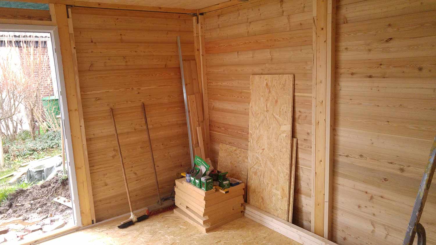

ich habe am Wochenende die Frontseite nochmal von innen geöffnet und mit 18mm OSB versteift wie oben beschrieben. Das Plus an Stabilität ist...gigantisch!!!
Besten Dank für den Tipp!
Gruß,
Thorsten

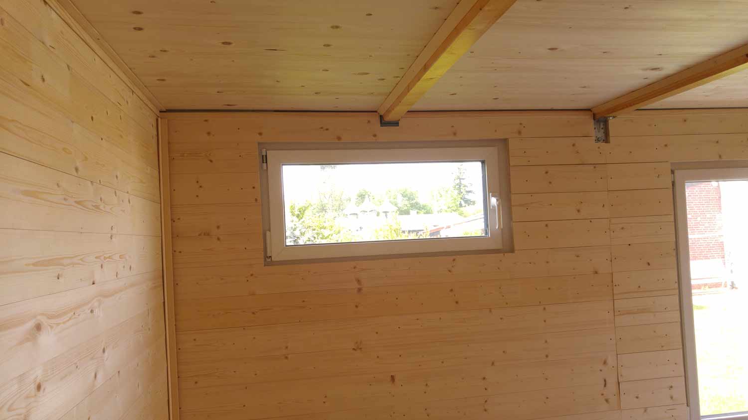

Anbei ein paar Bilder wie versprochen:

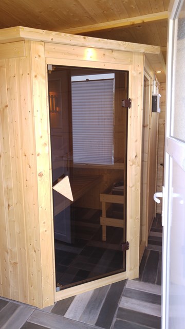

Innenbereich - bereit zum Saunagang

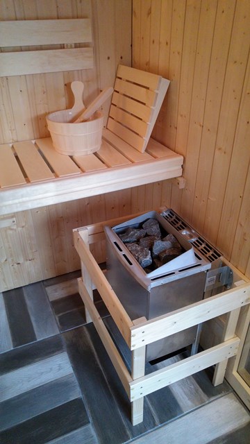

TR2018 ist offline TR2018  Board: SAUNA: Die eigene zu Hause - Hilfe und Tipps - Thema: Re: Vorstellung Eigenbau Saunahaus + Karibu Fiona 3 Antworten Zitatantwort Einzelbeitrag drucken Dieses Thema weiterempfehlen
20.8.2018 - 11:52 Uhr
19 Posts
9kW Bio-Ofen

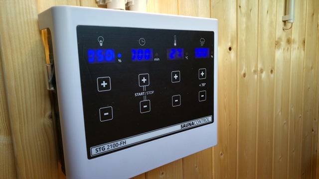

20.8.2018 - 11:53 Uhr
19 Posts
Steuergerät (STG 2100-FH mit Temperatur- und Feuchtesteuerung)

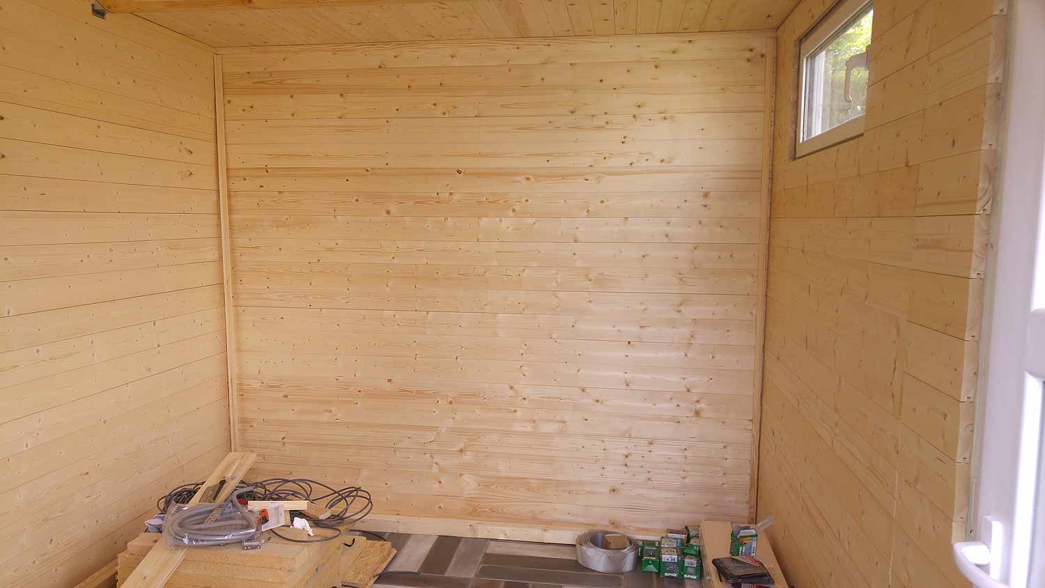

20.8.2018 - 11:54 Uhr
19 Posts

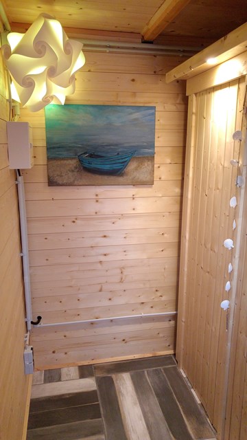

Vorraum
20.8.2018 - 11:55 Uhr
19 Posts
Verteilerkasten Vorraum

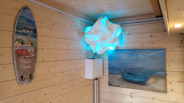

20.8.2018 - 11:57 Uhr
19 Posts
Vorraum + Deko / Aufbewahrung
