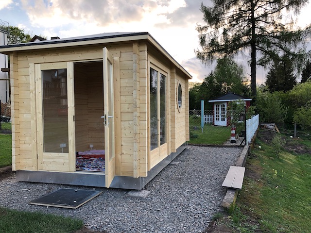

Anbei das erste Bild meiner zukünftigen Sauna.
Mit viel Fantasie kann man schon den zukünftigen Glanz erahnen.
Ich kann es kaum erwarten, das es schöneres Wetter wird, damit ich mit Fundament und Erdkabelarbeiten beginnen kann.

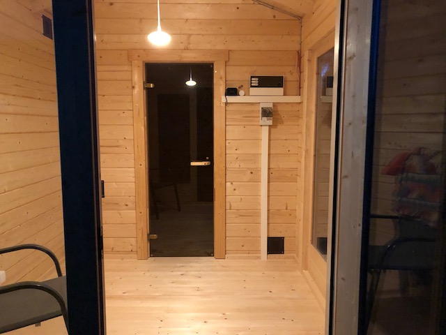

Anbei noch einige Bilder von Zukunft und Abluft mit der Frage, ob das so funktionieren kann.
Die Zugluft Ofen ist ein 12cmx5cm Loch hinter dem Ofen. Die Abluft der Sauna liegt unter der obersten Bank mit einem runden 10cm Loch. Die Belüftung des Vorraumes liegt etwas versetzt über der Abluft der Sauna mit einem 10cm x 10cm Loch. Alle Löcher sind mit Gittern versehen inkl. Kleintiernetz.
Die Abluft der Sauna ist innen über einen Schieber regelbar.
Hatte mir gedacht, das die Abluft und die Lüftung des Vorraumes vielleicht einen Art Kamineffekt produziert. Deshalb sind sie übereinander.
Kann das so funktionieren? Wie teste man die korrekte Funktion der Lüftungen?
Danke vorab.
Schwenker1 hat folgendes Bild angehängt:

Anbei noch die versprochenen Bilder des jetzigen Standes. Hier die Sauna, mit Ausblick ins Grüne.
(Ja, der Komposter muss da ganz dringend weg)
Der Ofen hat sich schon gut bewährt, Aufguss kein Problem, knackt nix und hatte die Sauna in ca. 45 auf 80 Grad die eingestellt waren.
(die Fühler hängen 5cm tiefer als es sein soll, da ich so unter dem Deckenkranz bequemer arbeiten konnte)
Dürfte also in Wahrheit ein paar grad wärmer gewesen sein.Schwenker1 hat folgendes Bild angehängt:

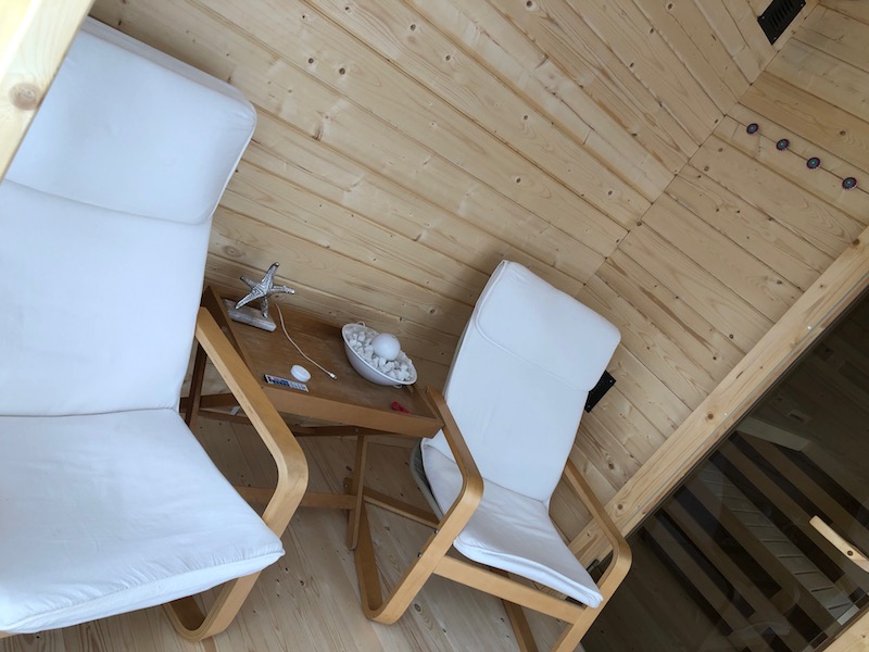

Die Inneneinrichtung des Vorraumes ist noch spartanisch. Im Moment stehen da nur 2 Sessel mit einem kleinen Zimmerbrunnen und an der Wand hängen Keramikknöpfe vom Flohmarkt für die Bademäntel.
Wir wollen noch einen schönen Teppich legen und ein Regal in die Ecke bauen um Kleider oder sonstiges ablegen zu können.
Erste Erfahrung war sehr positiv. Das Saunaerlebnis war toll, so zum ersten Mal in der Eigenen zu sitzen. Da unser Garten sehr gut einsehbar ist, ist abkühlen aussen nicht möglich, aber der Vorraum hat eine große Doppeltüre, die man leicht öffnen kann um etwas frische Luft einzulassen.
Nächstes Projekt ist die Planung einer Aussendusche und die Verschönerung des Drumherums...
