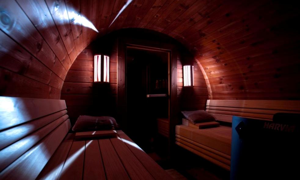

Innenansicht
Wie man sich bettet, so schwitzt man
saunagarten hat folgendes Bild angehängt:

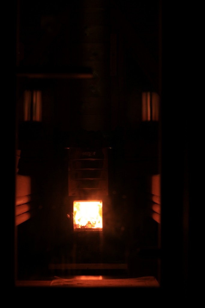

Das ist eine interessante Fragestellung, über die ich mir bislang keine Gedanken gemacht habe. Hilfreich wäre da der direkte Vergleich mit einer elektrobetriebenen Fasssauna, denn die Hitze ist definitiv eine andere. Die Frage ist nur, ob's jetzt an der Holzfeuerung liegt oder an der Saunaform oder an beidem ??
Ich müsste daher erst in einem Elektrofass schwitzen, um hier eine objektive Antwort geben zu können. Ich komme auf die Frage nochmal zurück, kann nur noch etwas dauern.
