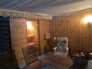

chrisi ist offline chrisi  Board: SAUNA: Gäste Besucher Saunafreunde aus ganz Deutschland - Thema: Liebe Grüße aus Wien Antworten Zitatantwort Einzelbeitrag drucken Dieses Thema weiterempfehlen
3.10.2013 - 20:56 Uhr
7 Posts
Hallo liebe Saunafreunde!
Ich möchte mich einmal vorstellen, damit Ihr wisst um wem es sich handelt, wenn ich wieder einmal eine Anfängerfrage habe!
Ich bin Chris, bin 50 Jahre und komme aus Wien!
Gehe schon ewig gerne in die Sauna, aber bis jetzt halt nur in Thermen!
Da ich aber endlich auch daheim dieses Vergnügen haben wollte, habe ich mich endlich dazu entschlossen eine zu bauen. Das Problem war aber, das ich im Haus keinen Platz dafür hatte, also musste sie nach draussen auf die Terrasse! Was mich aber abgeschreckt hat war der Preis für eine Außensauna und außerdem haben die alle einen Vorraum und den wollte und brauchte ich nicht! (Platzfrage und ich gehe eh von der überdachten Terrasse rein! Also habe ich mir eine 34mm Blockbolensaune gekauft und auf eine Außensauna umgerüstet! (eingepackt in 8 cm Styrophor und einer 19mm Nut-Feder Verlattung! Funktioniert einmalig und ich habe mir 60% der Kosten für eine Außensauna gespart! Ist echt gemütlich geworden (siehe Foto)
Danke nochmal für die bisherige Hilfe und ich hoffe wenn ich wieder eine Frage habe, das Ihr mir wieder so helfen werdet!
Chris
chrisi ist offline chrisi  Board: SAUNA: Gäste Besucher Saunafreunde aus ganz Deutschland - Thema: Re: Liebe Grüße aus Wien Antworten Zitatantwort Einzelbeitrag drucken Dieses Thema weiterempfehlen
3.10.2013 - 21:04 Uhr
7 Posts
Sorry das mit dem Bild hat wohl nicht funktioniert, also probiere ich es noch einmal!
chrisi hat folgendes Bild angehängt:
