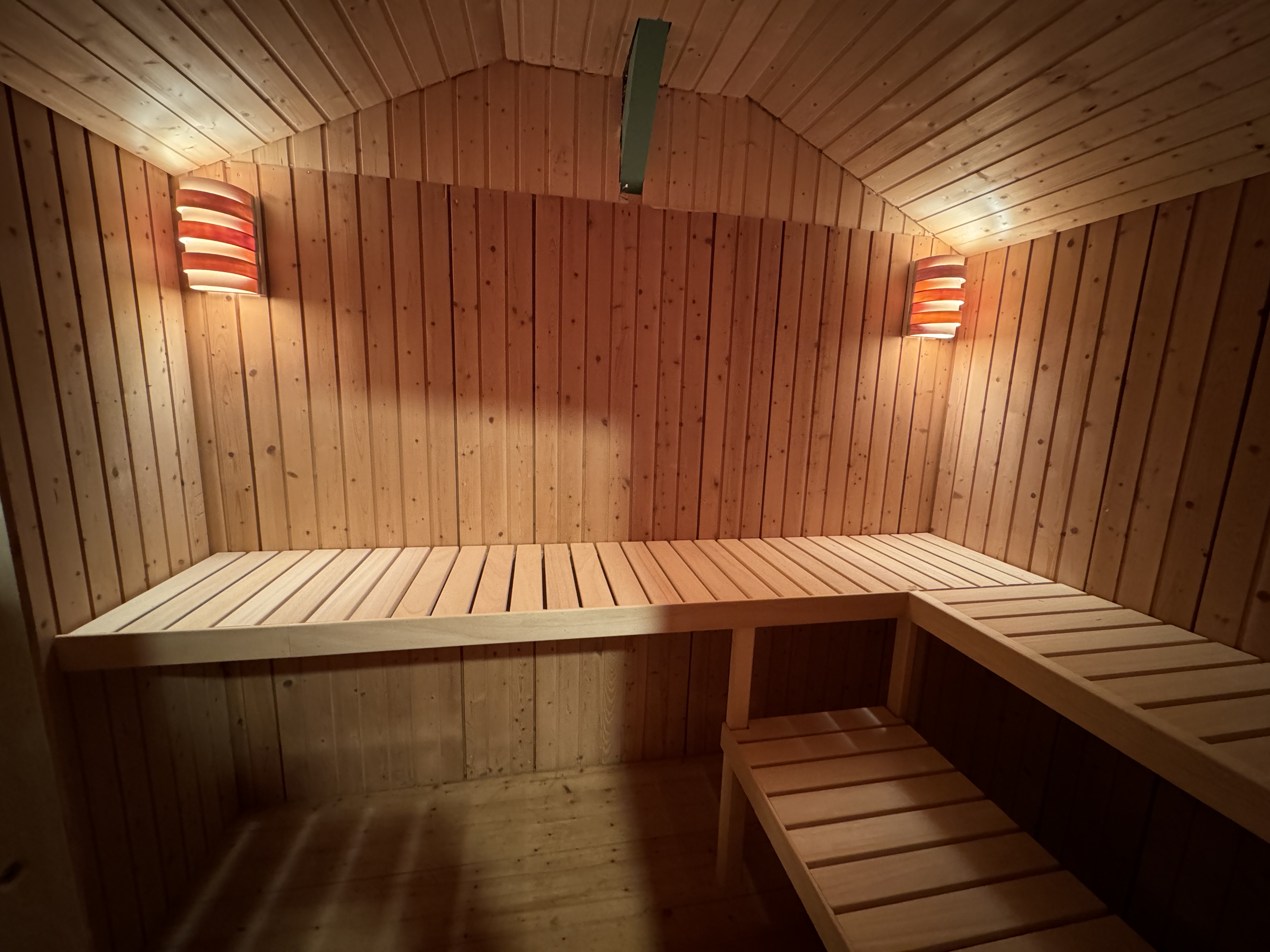

meine Frau und ich sind diesen Winter auf den Geschmack gekommen und waren einige Male in der Sauna. Da wir Kinder haben ist der Besuch einer Sauna nicht immer spontan möglich. Daher ist meine Überlegung in unserem Gartenhaus, das derzeit eh nur als Unterstellplatz der Gartenmöbel dient eine Sauna zu einzubauen.
Heute habe ich einige Saunawandelemente und einen Ofen geholt. Leider ist das Steuergerät beim Abbau kaputt gegangen.

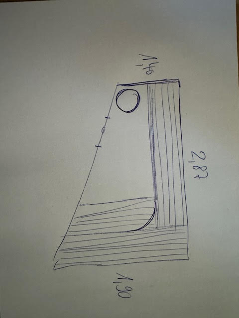

Ein Foto des aktuellen Zustands sowie eine Skizze habe ich euch angehängt.
Leider habe ich vom Saunabau gar keine Ahnung denke aber, dass ich als gelernter Schreiner durchaus die handwerklichen Fähigkeiten habe das Projekt ordentlich zu meistern.
Die abgebauten Elemente haben im Inneren Dämmwolle und sind auf einer Seite mit Aluminiumfolie kaschiert.
Die erste Frage die ich mir stelle ist, ob ich die Saune komplett im Gartenhaus aufbauen sollte oder ob nicht die Außenwände als Saunawände ausreichen und ich quasi nur die Front im Gartenhaus aufbauen muss.
Ciao euer Harry

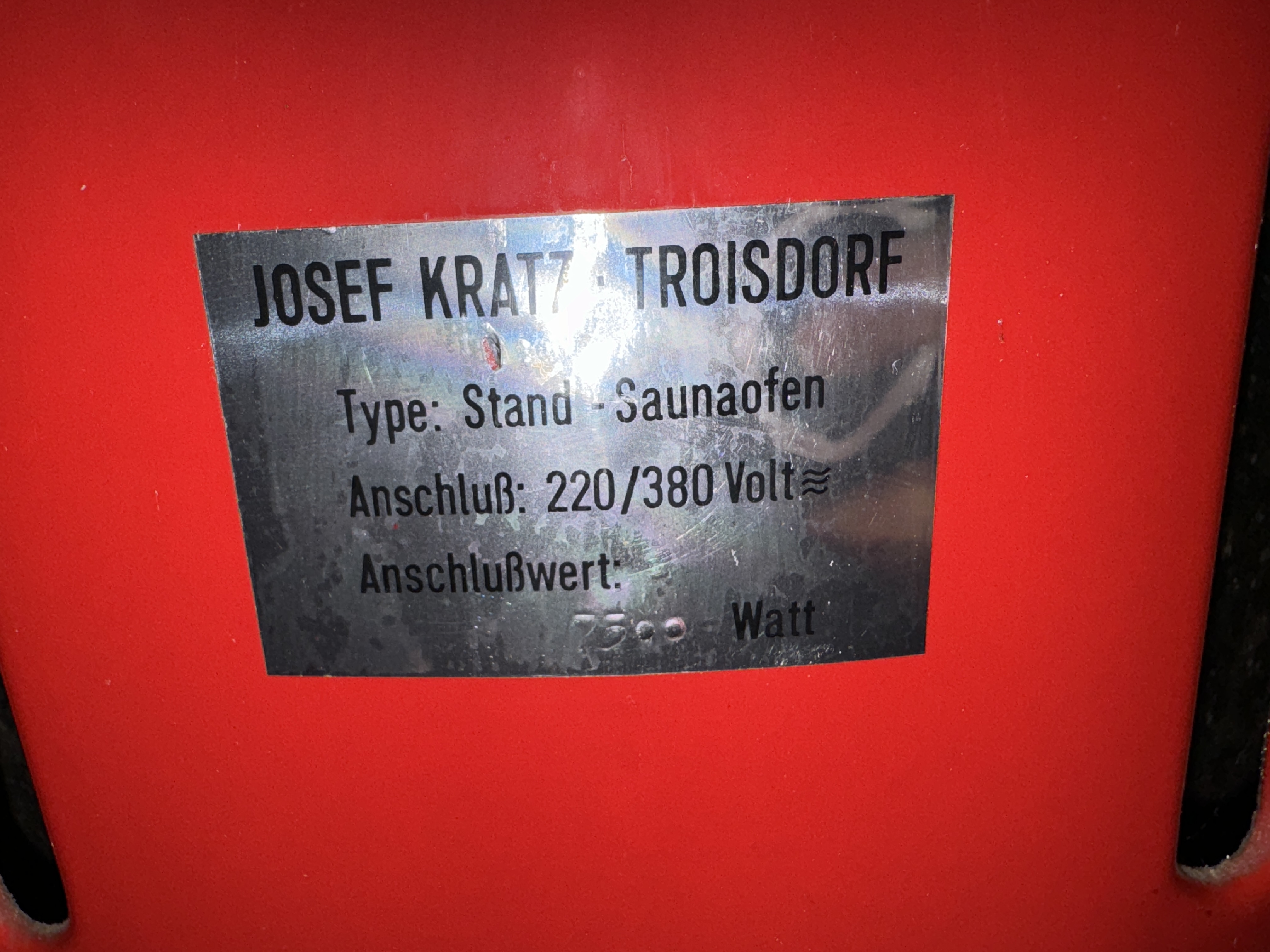

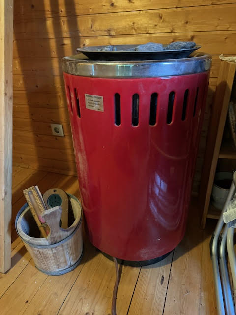

Das ist der Ofen, wie die Saunaelemente von Josef Kratz. Er hat 7,5 kW und ich weiß leider nicht ob er funktioniert.

Den Ofen kannst und solltest Du auch ohne Sauna /Steuerung einmal testen!
Alle Steine raus und sehen ob wirklich bei eingeschaltetem Strom (alle drei Phasen, Rückleiter und Schutzleiter) alle Glühstäbe leuchten, bzw glühen. Dann sollte der Ofen erst einmal in Ordnung sein!
Danach kommt der Ofen in die Sauna an die Steuerung, die ebenfalls geprüft werden muss , ob sie einwandfrei schaltet und abschaltet, ob das Termostat richtig sendet und den Ofen bei erreichter Temperatur abschaltet...
Alternativ kannst Du natürlich auch alles schon anschliessen und zusammen testen (ohne Steine)
Viel Erfolg!
Du kannst wenn der Elektriker alles anschließt, natürlich auch erstmal Saunaofen mit vorhandener Steuerung vom Elektriker testen lassen.

Steht am Typenschild am roten Ofen, nicht irgend ein (anderer) Hersteller?

Nach den Ausführungen eines Theoretikers, der noch nie einen Ofen angeschlossen hat, nun mal zur Praxis.
Du kennst einen Elektriker, - gut. Diesen solltest du Kontaktieren und den Ofen prüfen lassen.
Dazu wird dieser zuerst der Widerstand der Heizstäbe mit einem einfachen Messgerät / Ohmmeter messen. Der Wert sollte bei ca. 21 Ohm je Stab liegen.
Als nächstes wird der Isolationswiderstand (Alternativ der Ableitstrom) gemessen. Hierfür werden jedoch spezielle Meßgeräte benötigt, welche sich im Allgemeinen nicht im Besitz von Heimwerkern befinden. Der Wert gibt Aufschluß darüber, ob die Stäbe eventuell z. B. Feuchtigkeit gezogen haben.
Somit sind bereits ohne den Ofen in Betrieb zu nehmen grundsätzliche Aussagen zur Funktion möglich.
Sind die vorgenannten Werte so weit in Ordnung, wird der Ofen z. B. über eine CEE Steckdose, welche sich optimalerweise in einer Prüftafel z. B. in der Werkstatt befindet, angeschlossen und in Betrieb genommen. Durch messen der Betriebsströme wird die tatsächliche Funktion überprüft.
Alles andere als eine Raketenwissenschaft und einen Baustromverteiler wird definitiv kein Elektriker bei dir ankarren, um so einen Ofen zu prüfen. Das ist nicht nur Praxisfremd, sondern auch unnötig. Genau dafür gibt es ja die entsprechenden Meßgeräte.
Als Steuergerät ist eigentlich jedes externe Gerät möglich, welches nicht einen Herstellerspezifischen Ofen erfordert, wo eventuell Zusatzelemente im Ofen plaziert sind. Wichtig ist, das die zur jeweiligen Steuerung gehörenden originalen Fühler und der Sicherheitstemperaturbegrenzer zum Einsatz kommen. An diese Steuerungen lassen sich in der Regel Öfen bis 9KW direkt anschliessen.
Ob sich das Überprüfen lohnt, oder ein kompletter Neukauf günstiger ist, das hängt gröstenteils von deinem Verhältnis zum Elektriker ab.

Idee zu Deiner Skizze:
NORMAL-STANDARD:
Die bei 1.90 gezeichnete vordere Bank ist wie üblich "unten", die an der Wand befindliche Bank "oben". Die untere Bank könnte also als Treppe genutzt werden.
Die bei 2.87 gezeichnete Bank-Reihe ist normalerweise eine "untere" Bankreihe.
IDEE #1
Du könntest die 2.87 Bank als "obere" Bankreihe einbauen. Einstieg über die "untere" Bankreihe bei 1.90
Dann hättest Du mehr "obere" Bankreihen.
Wer auf der 2.87 Bankreihe sitzt und nicht liegt oder mit aufrechtem Oberkörper liegt, ok dessen Beine baumeln in das Leere. Das mögen manche nicht, ich auch nicht sooo sehr.
Die andere Frage ist die ob sich bei einem Bau der 2.87 Bank als oberer Bank die warme Luft richtig verteilt, und ob die die darauf sitzen und liegen, etwas von der direkten Infrarot-Wärmestrahlung des Ofens abbekommen.
IDEE #2
Die sonst typischerweise untere Bank bei 1.90 wird auch zur oberen Bank, d.h. bei 1.90 zwei obere Bänke.
Die 2.87 Bank wird wie typisch gebaut, eine untere Bank.
Beide 1.90er Bänke gehen aber über die volle Länge, d.h. die 2.87 Bank verliert etwas an Länge.
Einstieg auf die oberen 1.90er Bänke über die 2.87er Bank.
Vorausgesetzt Du + Deine Nutzer sind nicht über 180cm groß, hast Du dann zwei obere Bänke.
Die Luftverteilung und Direktstrahlung wäre vermutlich ok.
190cm Länge zum Hinlegen sind aber "knapp", also ich bin 180cm und bestimmt nicht einer der wirklich großen.... die Menschen werden ja immer größer. Und viele nutzen in einer Sauna ein Holz-Kopfteil als Kissen zum draufliegen, das macht sie länger.
Ich als 180cm Mensch komme in einem 200cm Bett gerade mal so zurecht, na weil ich auch mal meine Zehenspitzen ausstrecken will, mit meinem Kopf in der Mitte meines Kopfkissen liege...
Ich empfehle wenn die Bänke schon da sind, "Probeliegen" im ausgebauten Zustand.
Oder sonst sich mal auf den Boden legen mit Zollstock 190cm abmessen.
Für mich wären 190cm Banklänge zum Hinlegen also gerade ok, weil ich "nur" 180cm groß bin.
Für einen Menschen mit 190cm im Perso sind die 190cm schon nicht ausreichend, ich sag mal schon 185cm Körpergröße und es wird unbequem beim Liegen.
Ich kann also Idee #2 gar nicht empfehlen...
Bloss Deine Skizze in der üblichen Bauweise, hat bloss eine obere Bank auf der 1.90 Seite ( wo sich Menschen deutlich über 180cm nicht richtig voll hinlegen können ), zwei große untere Bänke sowohl auf der 2.87 als der 1.90 Seite. Das führt zu Energieverschwendung bzw. zum "Hochdrehen" des Ofens, weil es Euch "unten" nicht warm genug ist.

Für deinen Ofen würde eine einfache Steuerung von z. B. EOS, Harvia oder Sentiotec reichen, um beispielhaft nur einmal ein paar Namhafte Hersteller zu nennen. Die Preise fangen geschätzt bei
ca. 230 € an.
Wenn du ein einfaches Multimeter besitzt und damit umgehen kannst, meß doch mal die Heizstäbe auf Durchgang durch. Die Anschlußleitung sollte bei einem Standardofen 5-adrig sein:
1 x Schutzleiter - laienhaft auch gerne als Erde bezeichnet
1 x N - Leiter gemeinsame Ader für alle 3 Heizstäbe (Sternpunkt)
3 x L - Leiter die jeweils anderen Enden der 3 im Stern verschalteten Heizstäbe
Wie bereits geschrieben sollten da jeweils ca 21 Ohm meßbar sein.

Auf der einen Seite warnst du mich davor einen gebrauchten Ofen ohne Prüfung in Betrieb zunehmen (was ja auch richtig ist)
Nein, ich empfehle Aufwand + Geld in die Prüfung zu stecken.
Das mit "Anschluss durch zugelassenen Elektriker" bedingt auch eine Rechnung.
Ein festangestellter Mitarbeiter eines zugelassenen Elektrobetriebs, mit Abschluss 3j Elektro-Ausbildung, kann das fachlich ( wenn er das zu seinem ständigen Aufgabenfeld gehört, die 21 Ohm Heizungs-Widerstand sind Fachwissen was man nur durch praktische Arbeit genau bei Sauna-Anschließen lernt, nicht durch Elektrokabel verlegen im Haus ), aber er ist nicht selbstständig, also nicht "zugelassen"... ausser er macht es für den Betrieb.
Die vorgeschlagenen Prüfungen, eine simpel die andere geht nur in Elektrowerkstatt, sind ok.
Dazu reicht eine Elektrotechnik-Lehre, keine "Zulassung" nötig.
Die einfache Prüfung kannst Du weil Ofen ja nicht angeschlossen ist, sogar selber machen, wenn Du ein Multimeter hast.

Die dargestellten Maße sind ja die lichten Maße des Gartenhauses. Das alles ändert sich, wenn ich die Sauna komplett im Inneren des Gartenhauses aufbauen müsste. Das habe ich nun schon mehrfach gefragt aber noch keine Antwort erhalten. Es ist also müßig über die Länge der Liegeflächen zu spekulieren, obwohl sich diese vielleicht noch ändern.
Noch kleiner, auweia. Dann kann man auf der 190 cm Seite gar nicht liegen.
Neee.
Passt die Sauna nicht in ein sonst nicht genutztes Zimmer oder den Keller?

So kleines Update:
Werde demnächst mit dem Ofen zu meinem Kollegen fahren (wohnt nämlich ein bisschen weiter weg). Solange werde ich mich um den Aufbau der Sauna kümmern.
Ich werde jetzt an die bestehende Außenwand senkrecht Dachlatten schraube (quasi als Hinterlüftung) die innenliegenden Nut-und-Feder-Bretter der Elementen entfernen eine Dampfsperre einziehen und diese dann wieder festschießen.
Hat auch den Vorteil, dass ich zwischen den beiden Wänden die Elektrik ziehen kann. Apropos Elektrik. Werden die Lampen usw. mit normalen NYM-Kabel verdrahtet oder benötige ich auch hier das spezielle rote Gummikabel?
Geil wäre natürlich ein Sternenhimmel. Gibts ja auch spezielle oder so LED-Streifen/Röhren unter die Sitze als indirekt Lichtquelle.
Wir habt ihr das mit dem Licht gelöst? Das es schön kuschelig wird?
Ciao euer Harry

Zum Steuergerät: Dem Vorbesitzer ist beim Abbau der Sauna des Element an dem das Steuerungsgerät hing umgekippt. Das Steuerungsgerät ist kaputt und wurde entsorgt.
Anbei noch ein Bild des Typenschildes:
Harry14 hat folgendes Bild hochgeladen: (klick drauf, zum vergrössern)
Ciao euer Harry

So die Sauna nimmt Formen an bzw. ist sie schon in den letzten Zügen.
Der türkise Balken ist bereits verkleidet. Eckleisten montiert und auch eine Verkleidung, dass es zwischen den Bänken nicht so leer aussieht ist schon fertig. Das Foto ist schon ne Woche her.
Der Ofen funktioniert. Hier fehlt allerdings noch ein Schutz.
Unter der langen Bank werde ich noch Hocker bauen. Zum einen als Aufstiegshilfe zum anderen aber auch um seine Füße abstellen zu können, wenn man dort sitzen möchte. Schon beim probesitzen hat sich das ohne komisch angefühlt.
Was zudem noch fehlt sind Rückenlehnen. Hier komm ich irgendwie zu keiner Entscheidung.
Meiner erster Gedanke war einfach die übrigen Abachi-Bretter längs an die Wand zu schrauben.
Allerdings ist das vmtl weder gemütlich noch ergonomisch. Dann habe ich gedacht zwischen den Lampen über die gesamte Länge eine Keilleiste zu montieren und ergonomische Lehnen zu bauen, die man in der Keilleiste einhängen kann und wenn man z.b. liegen möchte einfach wegnehmen kann. Ist halt relativ aufwendig aber machbar.
Wie habt ihr das gelöst?

Mike_h  Re: Gebrauchte Sauna im Gartenhaus Zitat
14.10.2024 - 18:00 Uhr
177 Posts
Hay
Wenn die tiefe der Sitz/Liegefläche reicht, würde es einfach und schlicht machen.
Die Bank auf der rechten Bildseite hat besimmt die tiefe nicht, weglassen.
Ein Frage ist noch, ist die Aufteilung der Sitz möglichkeiten wie auf der Skizze zu erkennen ist.
viel Spaß beim ersten Testen der Sauna.
